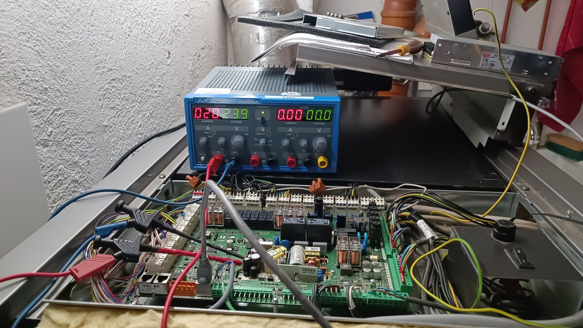

meine 10 Jahre alte Guntamatic Heizung bootet alle 5 Sekunden neu, hab
nun das Netzteil mit 24 V mit einem Labornetzteil fremd versorgt. Die
Heizung läuft seit ein paar Tagen nun ohne Probleme.

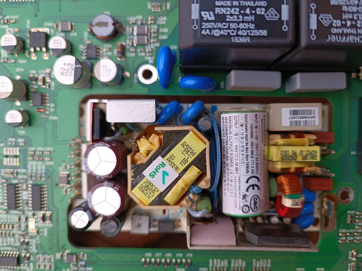

Es werden doch immer nur die Kondensatoren im Primärteil des Netzteils
taub? Ich vermute, dass es nur der kleinen Kondensatoren mit dem roten
Ring ist.
Könnt ihr das bestätigen oder liege ich hier falsch?

Klingt ehr nach den dicken Elkos auf der Sekundärseite. Ich würde prüfen
und ggf austauschen.

Bei einem tauben Startelko würde sich überhaupt nix tun. Kann es sein,
dass deine Heizung nach diesen 5s eine erhöhte Stromaufnahme hat, deren
Energie der primärseitige Ladeelko nicht mehr liefern kann?
Das heißt nicht, dass der kleine Elko ladenneu wäre!

Hab jetzt ein Laptop mit 19V eingebaut wird wahrscheinlich zu wenig
spannung sein. Setzt beim start sporadisch aus.

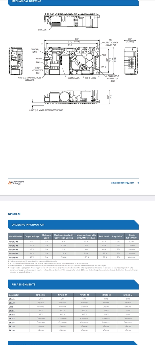

Hallo ich habe einen Guntamatic Biosmart mit der Haico Zentraleinheit
7.1 S00-037. Hier ist ein Emerson NPS 43-M Netzteil verbaut. 230V stehen
am Eingang an, es kommt aber nichts raus und die Platine hat
logischerweise keine Funktion. Laut Datenblatt ist es ein 12V 5A
Allspannungsnetzteil. Ich habe jetzt mit einem Labornetzteil
Sekundärseitig 12V angelegt. Auf den ersten Blick funktioniert es.
Saugzug, Kessepumpe Display funktionieren. Die haben Triac's. Aber alle
Antriebe mit Relais haben keine Funktion. Man hört ein leises klicken,
aber sie Schalten nicht durch. Bei den kleinen Relais kann man die
Mechanik nicht sehen, bei den größeren tut sich nichts.  Sicherung sind
ok. Die Relais sind 24V, ebenso der Belimo der Sekundärluft. Von daher
gesehen müssten es 24V sein. Ich traue mich jetzt aber nicht 24V
anzulegen, aus Angst die Hauptplatine zu killen. Weiß jemand die genaue
Spannung die hier sein muss?
Danke für Tipps.
Tim

Dann schau doch auf der Netzteilplatine nach dem TL431 und dessen
Spannungsteiler. Dann weißt du ob der Netzteilaufkleber falsch ist.

Hier das Datenblatt
von Tim S. (timst)
Dankeschön schon mal

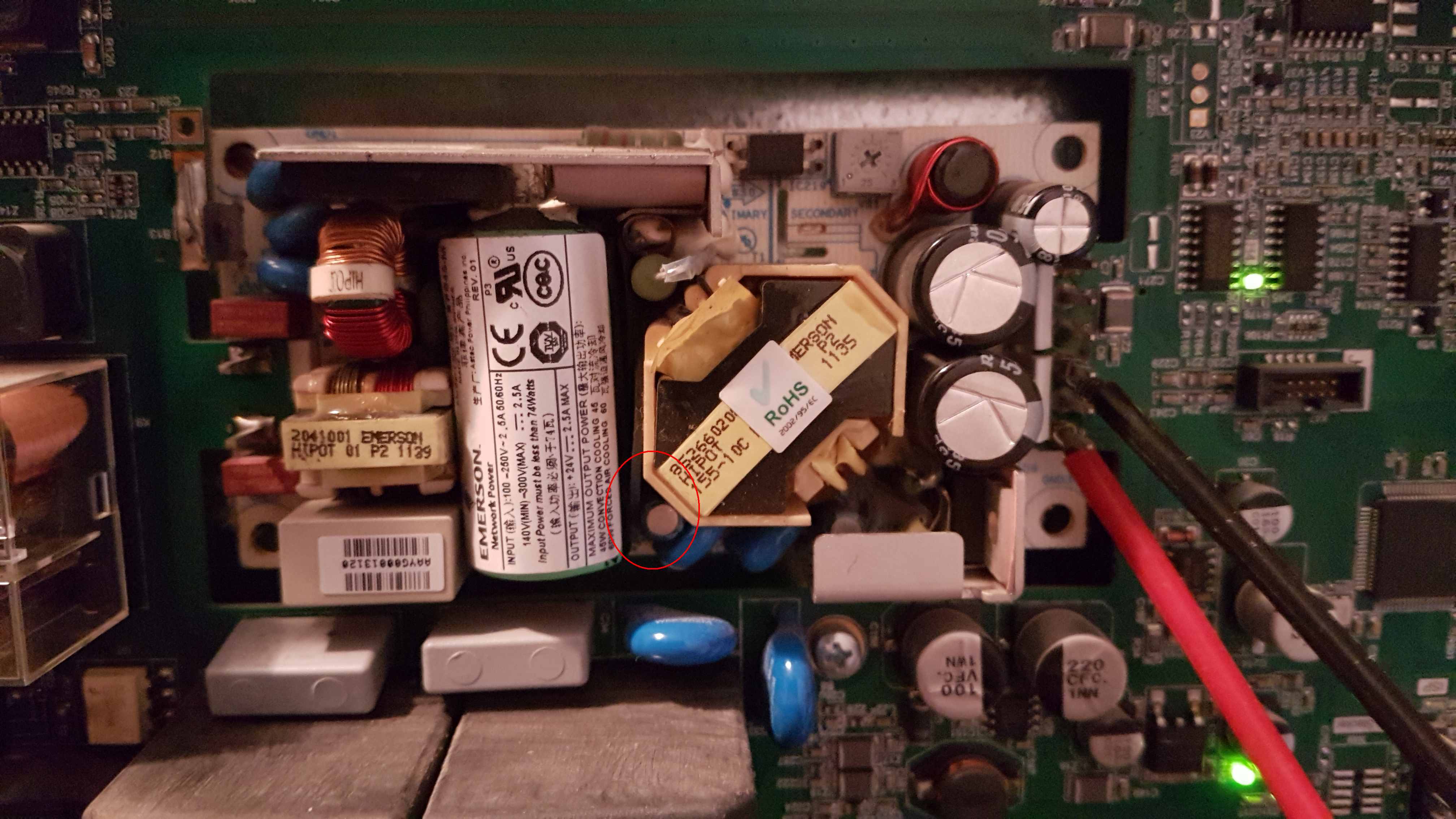

von H. H. (Gast)
Mit dem Foto kann man nichts anfangen.
Aber schau doch mal auf das Foto im Anfangsposting, da ist eindeutig die
24V Variante des NT verbaut.

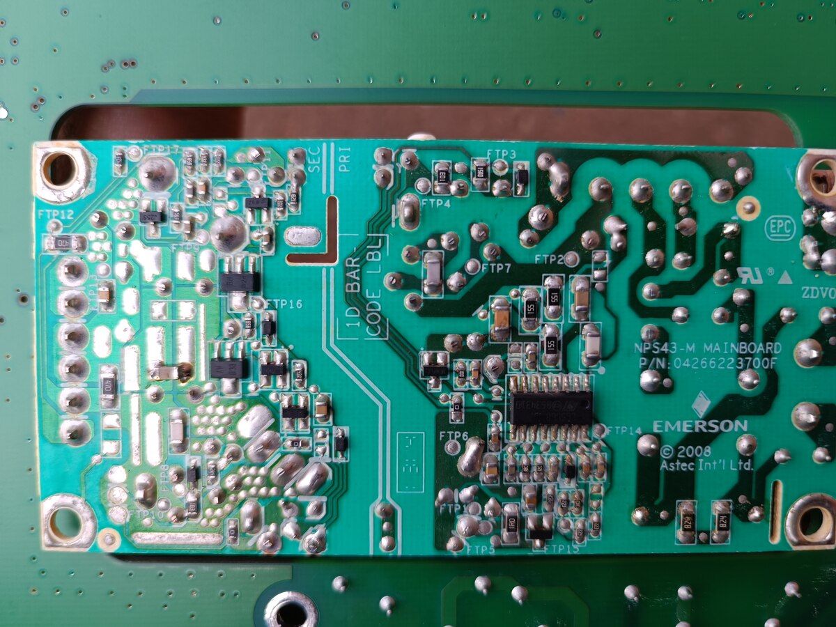

von Tim S. (timst)
Von oben sieht das gleich aus wie das Bild am Anfang. Ich habe das Bild
von der Unterseite gemacht, vielleicht kann jemand was damit anfangen
der auch so eine Platine von Guntamatic hat. Vielleicht ist da eine
andere Nr.
von Michael B. (laberkopp)
Tim S. schrieb:
> Ich habe das Bild von der Unterseite gemacht,
Da steht doch deutlich 24V 2.5A.

24V funktioniert! Auf dem Netzteil steht das es sein Emerson NPS43-M
sei. Es muss aber ein NPS45-M sein. Denn das 43er ist 12V und der 45er
ein 24V. Teil ist bei RS bestellt und wird dann hoffentlich lange
funktionieren.

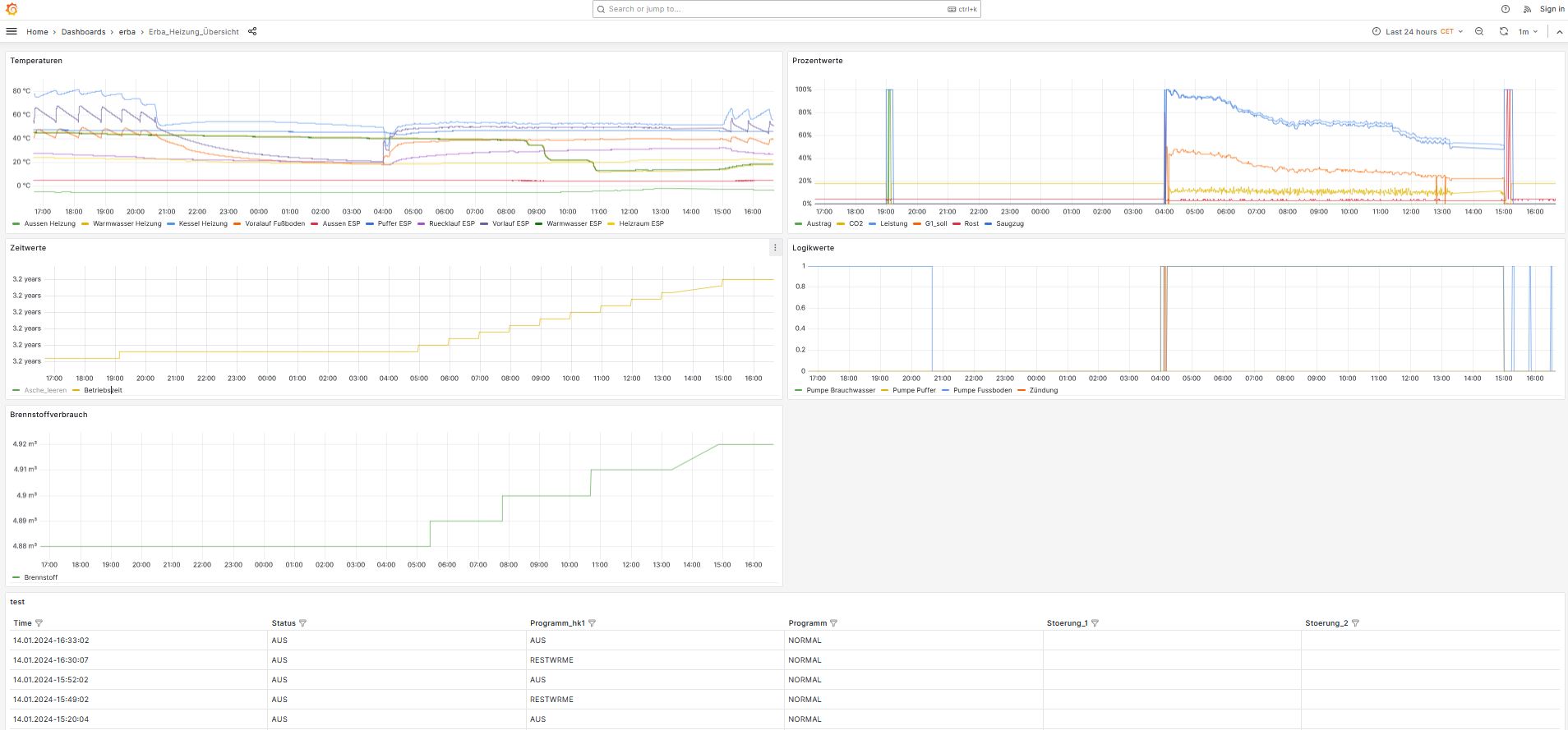

im anhang meine Visualisierung .
mfg
