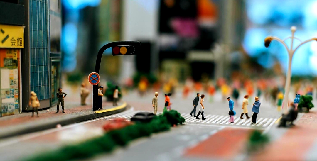

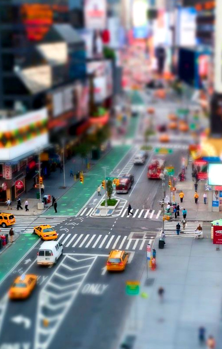

Welche Foto- und Videoeffekte nutzt man eigentlich, dass Realaufnahmen so aussehen, als wären sie auf einer Modellbahn aufgenommen worden?
- Künstliche Unschärfe ober- und unterhalb der Bildmitte - gerne auch Anhebung der Farbsättigung - (...)
Für Aufnahmen, die aussehen wie eine Spielzeugstadt, gibt es Shift-Tilt-Objektive.
Danke für die Info. Das rechte Bild ist aber wirklich von einer Modellbahn. :-)
Andreas M. schrieb: > Das rechte Bild ist aber wirklich von einer Modellbahn. :-) Ja, ich hab's auch gerade gemerkt. Man sieht es deutlich am Männchen, das gerade den Zebrastreifen überqueren will und dabei fast hinten rüber kippt. Im Vergleich dazu, hat die Frau einen anständigen aufrechten Gang. Und die Ampelanlage sieht auch eher nach Knetgummi aus.

Das ist ja nur die nachträgliche Computersimulation der echten Methode: https://de.wikipedia.org/wiki/Tilt-und-Shift-Objektiv Die Balgenkamera auf dem zweiten Bild zeigt die ursprüngliche Anordnung. Also der sprichwörtliche "Knick in der Optik".

Michael M. schrieb: > Und die Ampelanlage sieht auch eher nach Knetgummi aus. Ja, mit einem Meter Mast-Durchmesser. Und der Bordstein scheint auch kniehoch zu sein, und das Halteverbotsschild aus Papier geschnitten, und das Auto wohl nur hüfthoch. Sieht also alles sofort unecht aus, ohne genau hingucken zu müssen, nicht sehr proportional zur Realität ...
