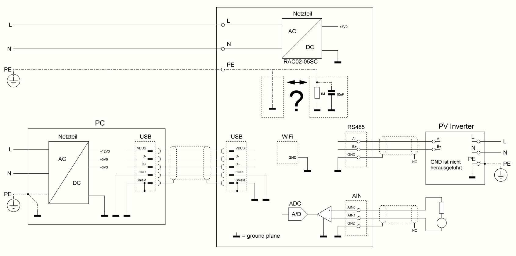

ich habe mal die Sekundärausgänge eines dieser Printnetzteile
(RAC02-05SC, RECOM) gegen PE gemessen. Sowohl an VOUT+ als auch an VOUT-
messe ich jeweils 0 V gegen PE. Der Innenwiderstand meines Messgeräts
zieht das Messpotential also auf Erdniveau. Weil ich‘s nicht messen
kann, gehe ich davon aus, dass die 5 V Ausgangsspannung insgesamt
irgendwo zwischen der Netzspannung floatet, solange das USB-Kabel nicht
am PC angeschlossen ist.
Da ich gerne meinen PV Inverter (Growatt) über Modbus auslesen möchte,
der aber keinen RS485 Masseanschluss herausgeführt hat, neige ich dazu
mein Massepotential zu Erden, da ich ansonsten befürchte das das
floatende RS485 Differentialsignal nicht mehr ausgewertet werden kann
und im schlimmsten Fall den RS485 Transceiver zerschießt.
Ich hoffe mal das die PV-interne RS485 Masse Bezug auf Erdpotential hat,
ansonsten wüsste ich nicht was sich der Hersteller dabei gedacht hat.
Wie würdet ihr in diesem Fall die PE-Anbindung ausführen?
* a) Niederohmig
* b) Hochohmig (RC-Kombi.)
* c) Gar nicht
* d) Nichts von alledem
…Niederohmig holt man sich halt den ganzen „Erdschleifendreck“ mit rein
(bei eingestecktem USB-Kabel) und zu hochohmig ist auch schlecht, da
sich dann die Massenpotentiale wieder verschieben können.
PS: Da ich im Moment außer Gefecht gesetzt bin, hatte ich mal Zeit ein
schönes Bildchen zu malen.
Chris

Wenn an den RS485 - Anschlüssen der Gnd-Anschluss da ist, passiert da
auch nix.

Die übliche RS485 Beschaltung bei potentialfreien Geräten besteht aus 2
Widerständen von 2k2 bis 10k von den Datenleitungen nach GND, damit wird
der gegenüber dem Sender freischwebende GND auf die Mitte gezogen, daher
funktioniert das.

Gegen Überspannungsschäden beim Verbinden nutzt man meist Z-Dioden (denn
einfache Dioden nach +5V und GND würden stärker beschränken als die
zulässigen +12..-7V), es sei denn man hat einen ESD geschützten RS485
Treiber (Maxim MAX485E) oder die eh robusteren bipolaren SN75176.

> Funktioniert in einem Gebäudeleitsystem mit hundereten Teilnehmern
Ja, da wird dann eben über den PE ein gemeinsamer Massebezug
hergestellt.

von Achim H. (anymouse)
Ein Problem sind PE-(Masse-)Schleifen. Eine dürfte über USB, ggf. dessen
Schirm hergestellt werden, die zweite ggf. über den Inverter. Da können
einige wenige Volt zustande kommen, und auch recht höhe Ströme.
Wie ist denn der Inverter-PE mit dem Netz-PE am besagten Netzteil
verknüpft?
Weitere Möglichkeien zur Verbindung Signal-GND zu PE:
* 1,5kOhm - sollte zu 30mA bei mehr als 45V führen, und damit ggf einen
RCD auslösen.
* RL seriell.
* GND-Lift-Schalter

Bei den Schnittstellen ICs MAX485 oder SN75176 ist der
"Bezugswiderstand" zur Differenzmessung schon eingebaut. Hier nennt man
diesen: Eingangswiderstand und er beträgt ca. 12 KOhm.
Aus diesem Grund benötigt man keine Masseverbindung zwischen den
einzelne ICs, wenn für die Sendeseite und die Empfangsseite jeweils ein
Netzeil eingesetzt wird.

Bist du sicher? Gilt das nicht nur genau dann wenn die Nullleiter- bzw.
PE-Potentiale der beiden "Netzteile" (eines der Netzteile ist im Fall
des TO ja ein Wechselrichter) um nicht mehr als ~8V voneinander
abweichen? Weil ansonsten werden ja die absolute maximum ratings
verletzt ...
LG, Sebastian

Ist zwar von Sebastian etwas ungeschickt/verfälschend ("Nullleiter",
"PE") ausgedrückt, aber richtig ist schon: Die beiden Bezugspotentiale
der beiden RS485-Teilnehmer sollten nicht zu weit voneinander abweichen;
ob das jetzt 8V oder (etwa beim ST26C32AB) (14V-70mV=) 13,93V sind, sei
jetzt dahingestellt. Und dafür muss schon irgendwie dafür gesorgt
werden, dass auch die sonstige Spannungsbereiche (neben den
Datenverbindungen A/B) und damit auch der jeweilige GND nicht zu stark
auseinanderdriften (z.B. wenn einer der Endpunkte relativ zum Außen-,
der andere bezieht sich auf den Nullleiter: Das knallt).
@ Chris D.
Ich vermute, beim Inverter wird das Bezugspotential zu A-/B+ durch den
PE-Anschluss gebildet.
Wenn also PE Deines Netzteils mit PE des Computers und PE des Inverters
verbunden sind, sollten (abgesehen von etwa durch Masseschleifen
induzierten Störspannungen) das gemeinsame PE-Potential nicht zu stark
vom USB-GND-Potential abweichen.
Ich halte es für schwierig, hier zusätzlich eine explizite, aber
einfache Absicherung gegen zu höhe Potentialverschiebungen zu
realisieren (ein isolierender Receiver wäre nicht mehr einfach), da
diese höchstens über Schirm oder GND des USB-Kabel oder ableiten können.
Ich würde eine mittelohmige (1k-10k) Anbindung von Gnd-Plane an PE, ggf.
mit serieller Induktivität verschlagen, und vielleicht zusätzlich über
eine TVS-Diode eine zu starke Abweichung von USB- bzw.
Inverter-Potential gegenüber PE zu verhindern -- das könnte im
Problemfall aber durchaus zu einer Beschädigung am der
Schnittstellenlogik vonComputer-USB bzw. Inverter-RS485 führen.
von Achim H. (pluto25)
Der Hersteller weiß das sie keinesfalls auf PE liegen darf. Das PE am
Wechselrichter unterliegt selbst im Normalfall kleinere Störungen
(Isolationstest, Ableitung von Statischen Aufladungen) und im Fehlerfall
gewatige Ströme die den 485 Baustein zerlegen würden. Der ist
Potentialfrei und "bezieht" seine Masse über die benannten 2K. Natürlich
hätten die den Gnd des Bausteins mit rausführen können. Das aber aus
Sparmasnahmen oder Angst das jemand den mit PE verbindet weggelassen.
Intern hat er keine Verbindung zu PE oder der Gnd der
Wechselrichterelektronik.
Die Anbindung nur hochohmig und auch nur damit die Gnd nicht gegen 120V
floatet weil z.B. ein Handy mit Ladenetzteil statt des PC angeschlossen
wird.
Der PC bringt ja schon einen Kurzschluß zu PE mit.

von Rolf Z. (Gast)
Hallo Chris,
das an der PV die Masse nicht verfügbar ist, sehe ich vollkommen als
korrekt an.
Zum Empfang der Differenz-Eingangssignal an den PV-Inverter ist ein
Bezug auf Masse nur vom internen Netzteil im Inverter nötig. Siehe meine
Beschreibung Bezugswiderstand bzw. Eingangswiderstand für die ICs vom
Typ: MAX485 und SN75176.
Zum Senden der Differenzsignale aus dem Inverter wird keine Masse auf
der Inverter-Seite benötigt, erst beim Empfänger, wie oben auch für
Inverter-Eingang. Man kann dies mit TTL-Bausteinen z.B. 7404
vergleichen. Hier kann man auch über jeden Gatter die Invertierung bzw.
die Differenz messen ohne einen Anschluss an Masse. Intern im IC ist
natürlich dies auf Masse bezogen.
Natürlich schaltet die 485 nicht nach Masse wie bei TTL, weil der
Ausgangspegel am 485-Bus sich ja um ca. Ub 1/2 bewegt.
Wäre die Masse der Elektronik in der Anlage mit Erde verbunden, würde
man sich nur Störungen durch Potenzialunterschiede und Ausgleichsströme
einhandeln. Offen bleibt hier die Frage, welcher Querschnitt ist dafür
ausreichend. Reicht da 0,14 oder 0,5 qmm? Diese Potenziale, soweit
vorhanden, gleicht der Schutzleiter oder auch die Abschirmungen für
Umrichter mit stärkeren Draht bzw. Abschirmgeflecht aus.
Es ist gut das die Masse nur an einem Punkt, am PC an Erde liegt. Wenn
man allerdings einen Laptop mit externen Netzteil benutzt, fehlt auch
hier die galvanische Erdverbindung, Hochfrequenzmäsig wegen den
Endstörkondensatoren sieht dies anders aus.
Der Masseanschluss ist gut um die Bus-Abschirmung anzuschließen, oder
wenn Sender und Empfänger nur von einem Netzteil mit +U und Masse
versorgt werden.
Zugegeben, es währe manchmal gut, wenn alle Massen der Elektroniken auf
ein Potenzial liegen würden. Damit könnte man z.B. Aufladungen und
Zerstörung von Bauteilen verhindern.
Ich habe bei manchen Anlagen oder Geräten z.B. Erdungsdrosseln, zwei
antiparallele Dioden oder Brückengleichrichter zwischen Elektronikmasse
und Erde geschaltet und dadurch den Massepunkt galvanisch in jeder
Elektronik zueinander leicht angehoben. Der Stromausgleich über PE,
Schirm, metallischer Aufbau usw. wirkt hier nicht störend auf die
Elektronikmasse der einzelnen Geräte.
- Aber deis währe ein neuer Diskusionspunkt, hier geht es ja um 485 -
MfG.
Rolf

von Chris D. (m8nix)
Ich hätte dazu sagen sollen, dass das USB-Kabel nicht immer gesteckt
ist. Eigentlich ist es nur zum flashen notwendig.
Sehr interessant wie sich eure Meinungen und Erfahrungen unterscheiden.
Aber einig sind wir uns doch alle, dass die Massepotentiale der RS485
Teilnehmer nicht stark voneinander abweichen dürfen?
Das ist auch in der Appnote, die Lothar M. erwähnt hat, beschrieben:
https://www.ti.com/lit/an/snla049b/snla049b.pdf
9 Grounding and Shielding
Although the potential difference between the data-pair conductors
determines the signal without officially involving ground, the bus needs
a ground wire to provide a return path for induced common-mode noise and
currents, such as the receivers' input current. A typical mistake is to
connect two nodes with only two wires. If you do this, the system may
radiate high levels of EMI, because the common-mode return current finds
its way back to the source, regardless of where the loop takes it. An
intentional ground provides a low-impedance path in a known location,
thus reducing emissions.
Darum werde ich jetzt ein paar Pads mehr zwischen GND und PE setzten und
danach sehen was gut funktioniert.
Wahrscheinlich wird es auf eine niederohmige GND-PE Verbindung
hinauslaufen (0 bis 1k). Eine sauberere Kompromisslösung scheint es hier
nicht zu geben – soll heißen ich kann damit leben das bei gestecktem
USB-Kabel der ADC-Messwert mehr zappelt.
Danke an alle und eine schöne (hoffentlich) letzte Arbeitswoche in
diesem Jahr.
Chris
