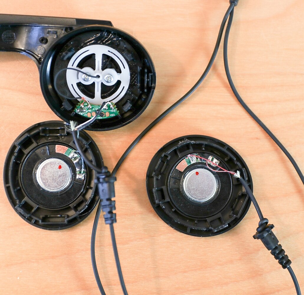

Ich habe hier ein Headset von der Firma Sennheiser, Modell: PC 8 USB. Nach ca. zweieinhalb Jahren ist die rechte Seite ausgefallen. Der Kopfhörer spielt nur noch auf der linken Seite Audio ab. Es scheint kein Wackelkontakt zu sein: Egal wie man Kopfhörer und Kabel dreht und wendet, der Ton ist immer links da und rechts nicht. Habe es an zwei verschiedenen PCs versucht, der Fehler ist also reproduzierbar. Nun meine Frage: Kann man da noch irgendwas reparieren? Oder ist das ein Fall für den Sondermüll? Wenn Letzteres, welches Headset könnt Ihr mir aus Eurer Erfahrung empfehlen?

Jack V. schrieb: > Man könnte es zumindest mal aufmachen und gucken, ob man es reparieren > kann. Hier bitte: Siehe Foto im Anhang. Ich sehe hier aber nichts was offensichtlich defekt wäre?
Wahrscheinlich ist die Litze zur Schwingspule gebrochen. Schnapp dir mal ein Multimeter und mess die Spulen durch. Hast so ja guten Zugang zu den Kontakten.

Und den Stecker mit dem Multimeter messen, Kabelbruch am Übergang kommt oft vor.
