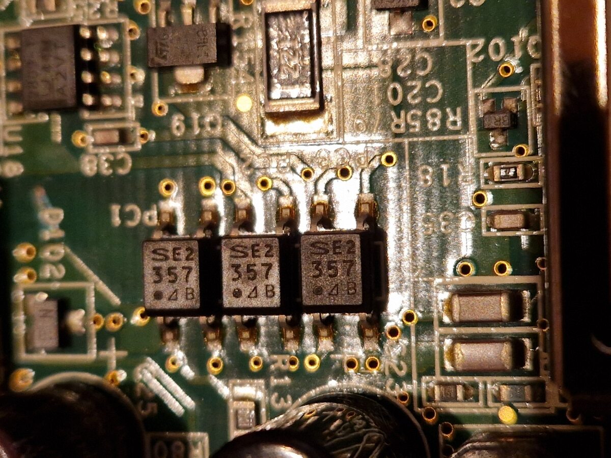

Guten Morgen, kann mir einer sagen, was das für ein Bauteil ist? Vielen Dank!! Gruss Jörg
Wäre natürlich hübsch, wenn du noch die Art des Geräts dazu schreiben würdest, in der das verbaut ist … Meine erste Vermutung wäre ein Optokoppler.

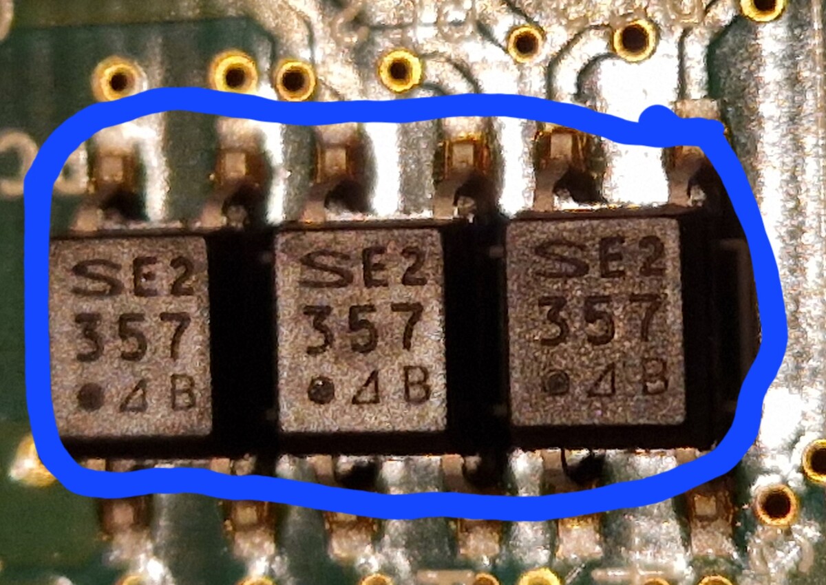

Jörg D. schrieb: > kann mir einer sagen, was das für ein Bauteil ist? Welches von den 18 Bauteilen im Bild meinst du? Wenn du die drei Teile in der Mitte meinst: Das sind Optokoppler von Sharp aus dem Jahre 1994. https://www.mouser.de/datasheet/2/365/pc357n_e-1111144.pdf

Jörg D. schrieb: > kann mir einer sagen, was das für ein Bauteil ist? Vielleicht kannst du sagen, welches du meinst. In der Bildmitte sehe ich drei Optokoppler (Beschriftung "PC" für Photo Coupler) , aber wenn du die gemeint hättest, würdest du sicher von "BauteilE" gesprochen haben. Ist es wirklich zu viel verlangt, das Objekt deiner Frage im Foto zu markieren?
Sorry, danke erstmal für die Antwort das ist von einem kleinen Display, was könnte ich als Alternative nehmen? Gruss Jörg
Warum willst du andere nehmen? Sind die defekt, bist du sicher? Willst du umbauen, warum?
Wenn sie Warm werden setzt das Display aus, kühle ich sie wieder runter geht es wieder, deshalb war meine Vermutung das 1 defekt ist Danke
Jörg D. schrieb: > Wenn sie Warm werden ... Was heißt "warm werden"? Von sich aus dürfen die sich nicht nennenswert erwärmen, sonst ist mit der Schaltung drumrum irgendetwas im argen.
Wenn ich das Display in Betrieb nehme und die Optokoppler leicht erwärme geht es sofort aus, kühle ich sie gleich wieder runter, fährt es wieder hoch. Das Display sitzt in einem kleinen Schaltschrank bis da der Fehler auftritt, dauert es ca. 1 Stunde.
Wolfgang schrieb: > Von sich aus dürfen die sich nicht nennenswert erwärmen, Na ja, bis 50mA Photostrom wäre erlaubt, da werden die schon warm, aber so an den absolute maximum ratings wäre ein Designfehler. Dennoch: erst mal messen: Strom der LED, Strom am Ausgang, dann auf CTR im Datenblatt gucken.
Die Erwärmung kommt ja nicht aus den OC selbst, sondern der Umgebung. Nach 25 Jahren Dauerbetrieb kann der Übertragungsfaktor (CTR) soweit nachgelassen haben, dass solche Effekte auftreten können. Ich würde also auch einfach tauschen.
Das ist bestimmt schon 20Jahre alt, wenn ich es kühle Funktioniert es noch einwandfrei. Nachgelötet habe ich es schon, das dachte ich auch erst. Wobei ich schon das Gefühl hatte, dass es nach dem löten etwas besser war. Könnte ich diese dafür nehmen? https://www.reichelt.de/ch/de/1-fach-optokoppler-3-75-kv-80-v-50-ma-130-260-mfp-4-pc357n2j000f-p291405.html?r=1
