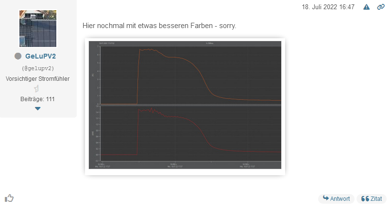

Hallo, eben mal meinen alten Kühlschrank an einen Sinus Inverter (1000W 10min., kurz 1500W, 10kg) angeschlossen. Davor einen fetten und neuen LiFePo mit über 100A Dauer, fette Kabel und fette Verschraubungen, also alles optimal. Kühlschrank dann bei geöffneter Türe gestartet. Kühlschrank lief wie gewohnt an, allerdings wurde kurz (ca. 0.5sec) das Licht im Kühlschrank merklich dunkler, um unmittelbar danach kurz (wieder ca. ca. 0.5sec) heftig aufzublitzen. Letzteres bereitet mir Sorgen, denn wenn weitere Geräte am Wechselrichter hängen, bekommen die eine satte Überspannung ab. Hat jemand mal das Verhalten eines Inverter Kühlschrank bzgl. Einschaltstrom überprüft, geht das besser? Ich meine nicht, denn auch ein Inverter hat einen Kompressor, der irgendwann mal anlaufen muss. Hatte mal jemand die Möglichkeit, die Anlaufströme von Inverter und konventionellem Kühlschrank messtechnisch zu vergleichen? Oder anders gefragt: Macht es Sinn, sich für einen Inverter Kühlschrank zu entscheiden, wenn man sich die Option "Betrieb aus Wechselrichter" offen halten will? Oder ist das Jacke wie Hose? Bert
Du siehst die Reaktion der Regelung des Inverters, der mit dem hohen Anlaufstrom des Kompressors (über)belastet wird und das durch einen Überschwinger auszugleichen sucht. Schalte andere Lasten dazu, dann ist das zumindest nicht so heftig. Dieses Verhalten liegt in dem Regelkreis des Inverters begründet und kann bei einem anderen Typ/Hersteller völlig anders ausfallen. Ein Inverterkühlschrank und ein InverterWechselrichter sind ZWEI Regelsysteme hintereinander. Das kann sonstwas geben oder auch gut funktionieren, alles Glaskugel.
Bert K. schrieb: > Hat jemand mal das Verhalten eines Inverter Kühlschrank bzgl. > Einschaltstrom überprüft, geht das besser Ja. Inverter haben nicht einen so hohen Anlaufstrom wie konventionelle. Aber auch erhöhten Anlaufstrom um das Losbrechmoment zu überwinden.

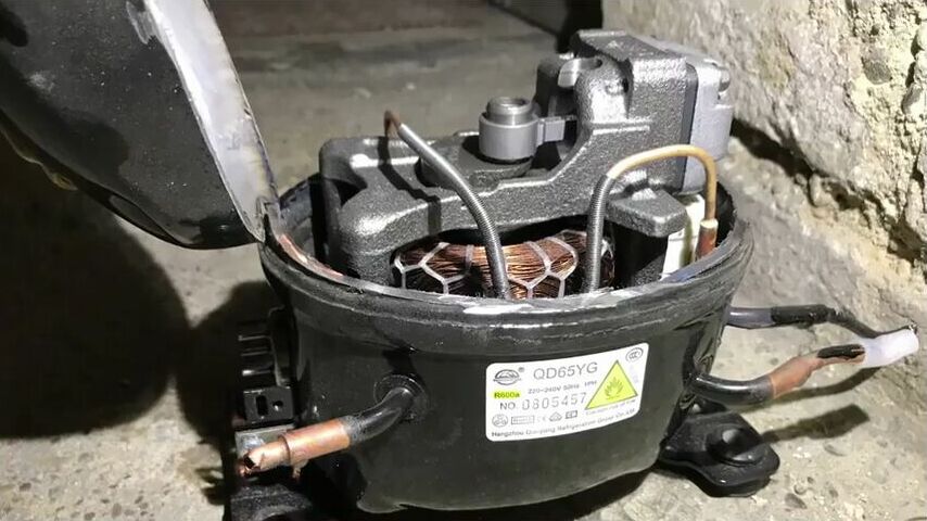

Was für ein Motortyp treibt eigentlich den Kompressor an? Ich lese im bunten Netz: - Bürstenmotor - Kondensatormotor - bürstenloser Motor Von den Herstellern finden sich keinerlei Angaben.

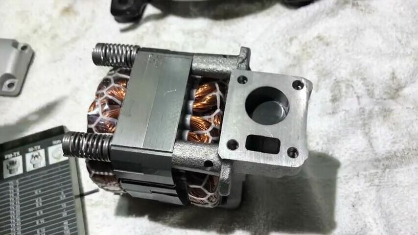

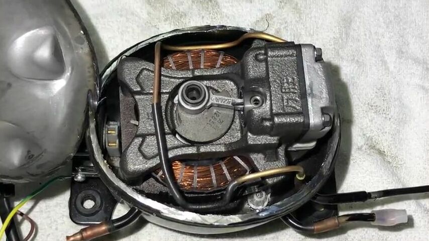

Thomas R. schrieb: > Einfache Kühlschrankkompressoren arbeiten mit Spaltpolmotoren, seltener > mit Kondensatormotoren. Sicher? Bei Spaltpolmotoren lese ich im Wiki: "Sie [die Spaltpolmotoren] werden als preiswerte Antriebsmaschinen mit geringen Leistungen bis etwa 300 Watt immer dann eingesetzt, wenn kein hohes Anlaufmoment erforderlich ist." "Das Anlaufmoment beträgt etwa 50 % des Nennmomentes." https://de.wikipedia.org/wiki/Spaltpolmotor#Vor-_und_Nachteile Dazu passt nicht: Thomas R. schrieb: > Bei Kühlschränken (und jedem Kolbenkompressor bei A/C Kreisläufen) ist > der Einschaltstrom aber ausschlaggebend weil der Kompressor (je nach > Zustand des Kältekreislaufes) schon aus dem Stillstand gegen hohen Druck > anarbeiten muß und extrem viel Strom aufnimmt.
Thomas R. schrieb: > Schalte andere Lasten dazu, dann ist das zumindest nicht so heftig. Ob das hilft, wenn der Wechselrichter schon ohne zusätzliche Last überlastet ist? Bert K. schrieb: > Hatte mal jemand die Möglichkeit, die Anlaufströme von Inverter und > konventionellem Kühlschrank messtechnisch zu vergleichen? Da hat einer mal vor paar Monaten den Anlaufstrom eines konventionellen Kühlschrank messtechnisch ermittelt. Da liest man was von einem 18-fachen Anlaufstrom gegenüber der Nennstromaufnahme: https://www.akkudoktor.net/forum/migrated-forums-offtopic/anlaufstrom-kuehlschrank-bestimmen/ Da wird klar, warum Leute mit ihren 500 Watt China-Billig-Invertern keinen Fuß in die Türe bekommen werden.
Bert K. schrieb: > "Sie [die Spaltpolmotoren] werden als preiswerte Antriebsmaschinen mit > geringen Leistungen bis etwa 300 Watt immer dann eingesetzt, wenn kein > hohes Anlaufmoment erforderlich ist." > > "Das Anlaufmoment beträgt etwa 50 % des Nennmomentes." > >> Bei Kühlschränken (und jedem Kolbenkompressor bei A/C Kreisläufen) ist >> der Einschaltstrom aber ausschlaggebend weil der Kompressor (je nach >> Zustand des Kältekreislaufes) schon aus dem Stillstand gegen hohen Druck >> anarbeiten muß und extrem viel Strom aufnimmt. Deswegen haben diese Motoren ja auch eine Anlaufwicklung, die nach dem Anlauf mit einem PTC abgeschaltet wird. Damit wird das Anlaufmoment (und der Strom) zeitlich begrenzt erhöht.
Thomas R. schrieb: > Einfache Kühlschrankkompressoren arbeiten mit Spaltpolmotoren Bei Youtube haben einige solche einfachen Kühlschrankkompressoren aufgeflext und den Motor ausgebaut. Das sieht mir nicht nach Spaltpolmotor aus: https://www.youtube.com/watch?v=fbuaRaIWHXU
Gerd U. schrieb: > Da hat einer mal vor paar Monaten den Anlaufstrom eines konventionellen > Kühlschrank messtechnisch ermittelt. Da liest man was von einem > 18-fachen Anlaufstrom gegenüber der Nennstromaufnahme: > > https://www.akkudoktor.net/forum/migrated-forums-offtopic/anlaufstrom-kuehlschrank-bestimmen/ Das wären dann bei meinem Kompressor (120Wx18) über 2kW Anlaufstrom. Damit war der Wechselrichter eindeutig überlastet. Gerd U. schrieb: > Das sieht mir nicht nach Spaltpolmotor aus ... Geht mir ebenso. Was in dem verlinkten Video leider nicht thematisiert wurde: Da Kolben und Zylinder ganz oben liegen, muss die Kapsel randvoll mit Öl gefüllt sein. Das würde bedeuten, dass der E-Motor komplett im Ölbad läuft. Kann das sein?
Bei üblichen Kühl- bzw. Gefrierschränken wurden Spaltpolmotoren nicht verwendet, deren Wirkungsgrad ist zu schlecht. "Früher" wurden Asynchronmotoren mit 'Widerstandshilfsphase' verwendet: Diese Hilfsphase war relativ hochohmig -im Vergleich zur Hauptwicklung- und sorgte daher beim Anlaufen für die Erzeugung eines (elliptischen) Drehfeldes. Nach Anlauf wurde diese Wicklung dann abgeschaltet (durch ein stromabhängiges Relais), der Motor lief dann quasi 'einphasig' weiter. "Später" wurden die Antriebe verbessert, mit Kondensatorhilfsphase z.T. mit Anlauf- UND Betriebskondensator, oder mit PTC statt Relais. "Noch später" kamen dann die Invertermotoren auf; deren elektronische Speisung ermöglicht unterschiedliche Drehzahlen zwecks Anpassung des Kältekreislaufs.
Elektrofan schrieb: > "Noch später" kamen dann die Invertermotoren auf; > deren elektronische Speisung ermöglicht unterschiedliche Drehzahlen Und was werden da für Motoren verbaut? Asynchron mit 3 Phasen? Oder eher ein elektronisch kommutierter bürstenloser DC-Motor? Die Frage ist weiterhin, wieso sich der Anlaufstrom gegenüber einem konventionellem Kompressor mit Ein/Aus-Antrieb verringern sollte. Auch wenn der Invertermotor tatsächlich pausenlos laufen sollte, so muss er zumindest ein Mal anlaufen. Wenn dann der Anlauf wegen Überlast scheitert, bringt auch der Inverter-Kühlschrank keinen Vorteil.

> Was in dem verlinkten Video leider nicht thematisiert wurde: Da Kolben > und Zylinder ganz oben liegen, muss die Kapsel randvoll mit Öl gefüllt > sein. Das würde bedeuten, dass der E-Motor komplett im Ölbad läuft. Kann > das sein? Nicht ganz Da sind einzelne cm Füllhöhe Öl drin, und darin planscht ein Flügelrad daß das Öl hochspritzt Der Kompressor ist zugleich so gebaut daß er das möglichst nicht milliliterweise einsaugt sondern nur einen feinen Nebel
