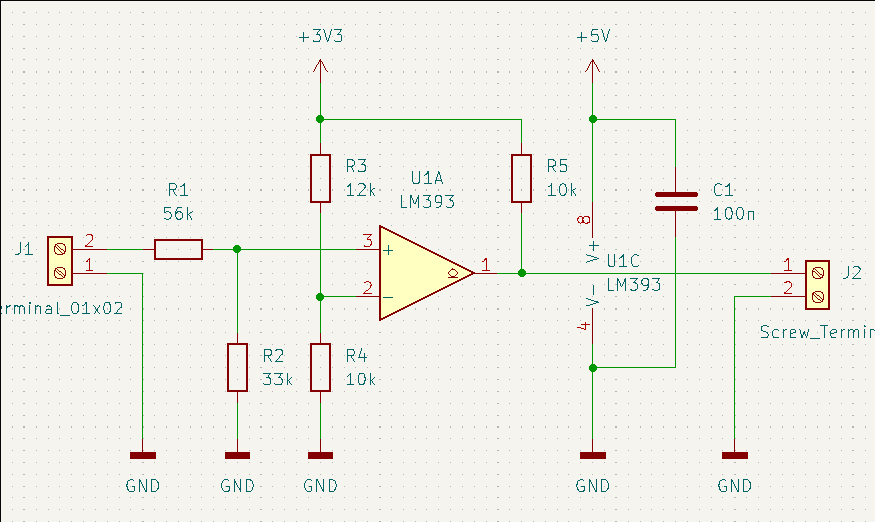

von Johannes F. (Gast)
Wie wär's damit? Umschalten erfolgt bei ca. 4 V.
Evtl. könnte man noch eine Hysterese hinzufügen (→ hochohmiger
Widerstand vom Komparator-Ausgang zum Plus-Eingang).

von Wolfgang (Gast)
Komparator schrieb:
> nennt sich Komparator (<3 Volt = 0) (>3 Volt = 1)
Der Störabstand lässt grüßen. Ungünstiger geht es wohl nicht :-(
Die Schaltschwelle wird man tunlichst zwischen die beiden Pegel legen,
also so, wie Johannes F. es vorschlägt. Eine zusätzuliche kleine
Hysterese könnte für saubere Umschaltflanken praktisch sein.

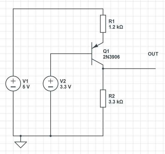

von Achim H. (anymouse)
Wenn Du mutig bist, und der µC-Bereich immer einige mA verbraucht,
könntest Du es auch mit der Schaltung im Anhang versuchen.
Problem ist nur, dass der µC ggf. vom USB gespeist wird, und der
High-Level nicht sooo fest definiert ist. Kann man auch lösen, aber dann
wird der Aufwand höher als der Komparator.
