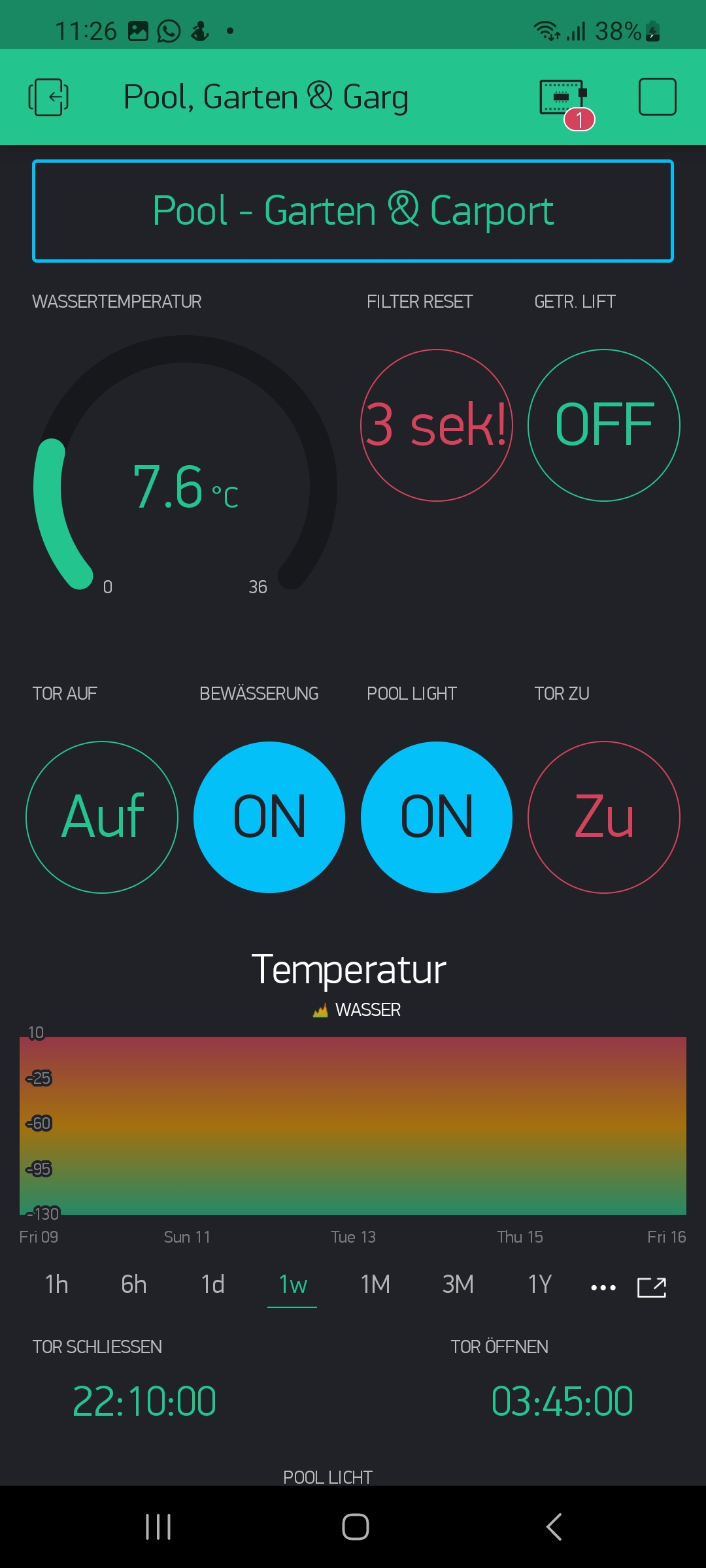

Hallo, Ich habe bis heute die Blynk App auf meinem Smartphone verwendet um einen ESP32 zu Steuern. Ich konnte über mein Smartphone von überall auf der Welt, die Pooltemperatur und die das Garagentor sowie zahlreiche andere Lampen und Relais schalten.... Nun ändert sich das da Blynk jetzt Monatlich 48,99€ haben möchte. Mir persönlich ist das zu fett. Eine Alternative wäre Arduino Cloud oder per Google iFTTT. Meine erste Frage ist: gibt es kostenlose oder ähnliche Apps oder Alternativen zu Blynk? Und die zweite Frage: Warum kostet die Nutzung von App gesteuerten W-lan Stckdosen die es im Handel gibt nichts? Hier kann man den Stromverbtauch auch bis 3 Jahre zurück verfolgen. Und muss keine 48,99€ zahlen.

Nimm dir einen RasPi mit FHEM o.ä. und eine VPN vom Handy zum Router, ist bis auf den RasPi kostenlos.
Rüdiger B. schrieb: > Nimm dir einen RasPi mit FHEM o.ä. und eine VPN vom Handy zum Router, > ist bis auf den RasPi kostenlos. Ok habe ich beides hier liegen, da ist die App-Steuerung aber nicht möglich oder? Bei blynk sieht die Oberfläche so wie in meinem Anhang aus.
Bearbeitet durch User
Mit der App nicht, aber je nach den wie Du das System aufbaust mit anderen. Nimm ein System das MQTT spricht, da gibt es einige Apps die Du benutzen kannst. Oder Du machst das über eine Web-Anwendung und nimmst einen Browser. Wenn Du etwas Arbeit investiert bist Du flexibler und deutlich günstiger.

Ich verwende dafür einen Raspberry Pi. Der Raspberry 3+ hängt in der Garage und läuft schon zig Jahre problemlos. Steuert Garagentore, Gartentor und Markise. Eine App kann man für Android mit B4A sehr einfach selber programmieren. Verbindung ist über Smartphone per VPN zum Router. Kostet "nur" den Strom vom Raspi. Eine Cloud braucht man für soetwas nicht.

Ja das meine ich auch,24 € im Jahr ist ja keine Schande aber 49€ im Monat war mir zu viel. Ich muss da eher Abwegen ob sich das für diese "Spielerei" lohnt. Bei blynk musste ich mich auch mit der Programmierung in C auseinandersetzen und das war auch Arbeit und hat mich viele Nerven gekostet. Aber es läuft und man war zufrieden eine günstige selbstgebaute Steuerung zu besitzen.

Markus R. schrieb: > Meine erste Frage ist: gibt es kostenlose oder ähnliche Apps oder > Alternativen zu Blynk? Raspi + Home Assistant + VPN + HA-App.
ecmspy schrieb: > Markus R. schrieb: > >> Meine erste Frage ist: gibt es kostenlose oder ähnliche Apps oder >> Alternativen zu Blynk? > > Raspi + Home Assistant + VPN + HA-App. Danke schau ich mir an.

Markus R. schrieb: >> Raspi + Home Assistant + VPN + HA-App. > > Danke schau ich mir an. Ich werfe noch mal node-red in die Runde. LG, Sebastian
