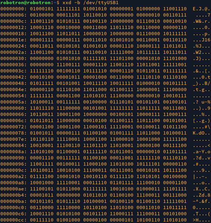

Wenn ich das Teil einfach mal an einen UART am PC anschliesse, sehe
ich warsch den Datenstrom den das Teil empfängt?
Ist das einfach Rauschen, was ich da sehe???
So isses. Im Ausgang liegt ein Komparator, der ohne Signal das Rauschen
digitalisiert. U.a. ist das die Herausforderung, wenn man einen Dekoder
dafür programmiert. Der muss Datentelegramm und Unsinn gut voneinander
trennen.

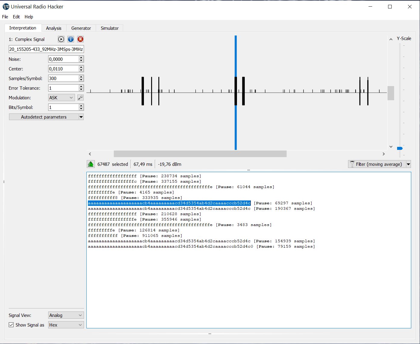

von Welle 🧐 S. (w3llschmidt)
Ich habe mal mit einem RTL_SDR + URH das Signal eines Reifensensors
aufgenommen.
Die Device-ID lässt sich sauber finden. Das war einfach, weil ich die ID
kannte. Der Sensor schickt wenn man ihn mit 150khz bestrahlt 2
Datagramme.
Sind die "1n" zur Syncronisation?
von Wolfgang (Gast)
Die Einsen sind alle gleich.
Manchester-Kodierte Einsen sind im Basisband einfach ein Rechtecksignal
(bzw. in FM eine Frequenzumtastung) mit der Bitfrequenz.
Wie soll man darauf synchronisieren?

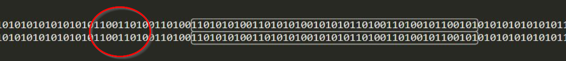

von Wolfgang (Gast)
p.s.
Die Synchronisation könnte an der markierten Stelle im Datenstrom
erfolgen.

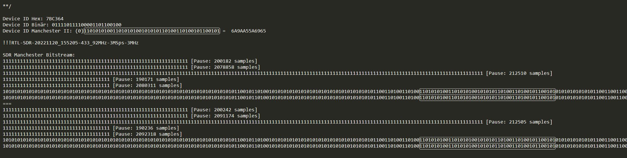

Wolfgang schrieb:
> p.s.
> erfolgen.
Hallo Wolfgang, so sieht der Teil in HEX (Manchester II) aus ...
SDR Manchester Hexstream:
fffffffffffffffffffffee [Pause: 238734 samples]
fffffffffffffffffffffee [Pause: 2489564 samples]
fffffffffffffffffffffeffffffffffffffffffffffffffffffffffff [Pause: 253672 samples]
fffffffffffff [Pause: 226210 samples]
ffffffffffffc [Pause: 618427 samples]
aaaaaaaaaaaaaaaaaaaacaa555555555669a.6a9aa55a6965.5556665a96a6 [Pause: 188019 samples]
aaaaaaaaaaaaaaaaaaaacaa555555555669a.6a9aa55a6965.5556665a96a6 [Pause: 2478553 samples]
fffffffffffffffffffffec [Pause: 210628 samples]
fffffffffffffffffffffee [Pause: 2496818 samples]
fffffffffffffffffffffeffffffffffffffffffffffffffffffffffff8 [Pause: 3483 samples]
ffffffffffffc [Pause: 227547 samples]
fffffffffffff [Pause: 948475 samples]
aaaaaaaaaaaaaaaaaaaacaa555555555669a.6a9aa55a6965.5556665a96a6 [Pause: 187273 samples]
aaaaaaaaaaaaaaaaaaaacaa555555555669a.6a9aa55a6965.5556665a96a6 [Pause: 80486 samples]

von Hans (piaggio)
Eine direkte Übertragung (modulation/demodulation) eines re232-Signals
ist normalerweise mit solchen Modulen nicht oder nur sehr schlecht
möglich.
Weil: RS232 erfordert einen konstanten Ruhepegel. Aber das kann der
Empfänger nicht (Der Verstärker ist wechselspannungsgekoppelt)
Jeder zufällige Rauschimpuls wird als Startbit interpretiert und die
Abtastung der weiteren Bits beginnt - Da kommt dann nur Müll heraus.
Das analoge Empfängersignal wird häufig durch einen Komparator
digitalisiert, der die aktuelle Empfängerspannung mit dem durch ein
RC-glied gebildetem Durchschnittspegel vergleicht. Die Spannung am
RC-Glied ändert sich mit Beginn der Aussendung und erreicht erst nach
Empfang etlicher Bits einen ausreichend konstanten Wert. Bis das
erreicht ist funktioniert die Decodierung mit dem Komparator
unzureichend und die Decodierung des ersten Bytes (od. mehrere) ist
störanfällig.
Was gut funktioniert ist z.B. eine Auswertung von verschieden langen,
(halbwegs)symmetrischen Impulsen. (-ähnlich den Infrarot FB-Protokollen)
z.B. Präambel (min. 10 Perioden) 0,5ms Hi .... 0,5ms LO
Logisch 1:  1ms HI....1ms LO
Logisch 0:  2ms HI....2ms LO
Das lässt sich gut mit einem µC auswerten und die erzielten Reichweiten
waren für mich immer OK. (-auch mit billigsten AM-Modulen)
Mit Übertragungsfehlern muss man aber immer rechnen. Eine einfache und
deutliche Verbesserung erreicht man durch Übertragung von 2 Bytes, wobei
das zweite Byte invertiert ist. Das kann ein µC einfach kontrollieren.
Symmetrischer manchaster-code ist auch gut geeignet - aber
komplizierter.
Hallo Hans, Danke!
Ich ging irgendwie davon aus, dass diese Module ein Signal, was nicht
gestört
ist/wird und über der Rauschschwelle liegt, sauber demodulieren können.
Sind die Module so viel schlechter als ein billiger SDR?
von Hans (piaggio)
Welle 🧐 S. schrieb:
> Hallo Hans, Danke!
> gestört
Das kann es - dafür wurde es gebaut.
Aber wie auch bei dem hochwertigsten Rundfunkempfänger kann man nichts
senden, was dazu führt dass die Lautsprechermembran dauerhaft und ohne
Bewegung aus ihrer Mittelstellung ausgelenkt wird und dort bleibt.
Das ist kein Fehler sondern eine Eigenschaft. Nur Wechselspannungen
können übertragen werden. (symmetrisch um einen Mittelwert)
RS232 verlangt aber einen konstanten Ruhepegel der wegen der hohen
Verstärkung (mit Rauschen) und durch die folgende Digitalisierung nicht
erreicht werden kann.
Ich hab aber schon einfache 433MHz Empfänger gesehen, bei denen der
Komparator asymmetrisch vorgespannt wurde. Dann bleibt das Ruhesignal
weitgehend ruhig und nur stärkere Signale (od. Störungen) kommen
manchmal durch.
Das macht die Auswertung etwas einfacher aber die
Empfängerempfindlichkeit sinkt etwas.
Ich kenne deinen speziellen Empfänger nicht aber dein "Problem" sieht
genau so aus wie das bei den billigen AM (ASK) Empfängern.
Mit einem Testaufbau und Oszi könnte man die wesentlichen Eigenschaften
dieses Empfängers ermitteln....
von Hans (piaggio)
Über die Problematik der 433MHz Datenübertragung (u. RS232) steht auch
hier viel richtiges:
https://www.romanblack.com/RF/cheapRFmodules.htm
von Wolfgang (Gast)
Da es ein FM Empfänger ist, ist ASK schonmal ausgeschlossen. Beinhartes
Rauschen am Ausgang ist bei einem FM-Empfänger Programm, solange kein
ausreichend starkes Signal empfangen wird.
Welle 🧐 S. schrieb:
> Aktuell habe ich hier ein: HM-R433 Modul: RF FM-Empfänger FSK 433MHz
Manchester Code wurde genau entwickelt, um eine gleichspannungsfreie
Übertragung und außerdem eine Taktregenerierung zu ermöglichen.
Wenn man die Bits direkt übertragen will, lassen sich ausreichend viele
Signalwechsel erreichen, indem beim Senden nach z.B. fünf gleichen
Datenbits ein Füllbit entgegengesetzter Polarität einfügt, dass der
Empfänger dann wieder entfernt.
Das hat mit der Hardware nur wenig zu tun. Der Dreh- und Angelpunkt ist
die Software und wenn du dir den Quellcode von rtl_433 mal anguckst,
siehst du, wieviel Arbeit da drin steckt.
