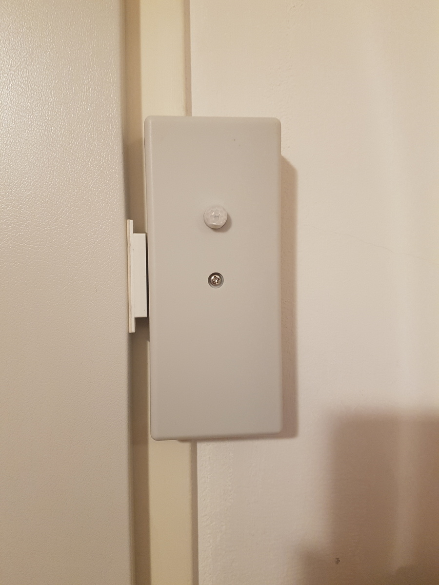

von Georg M. (g_m)

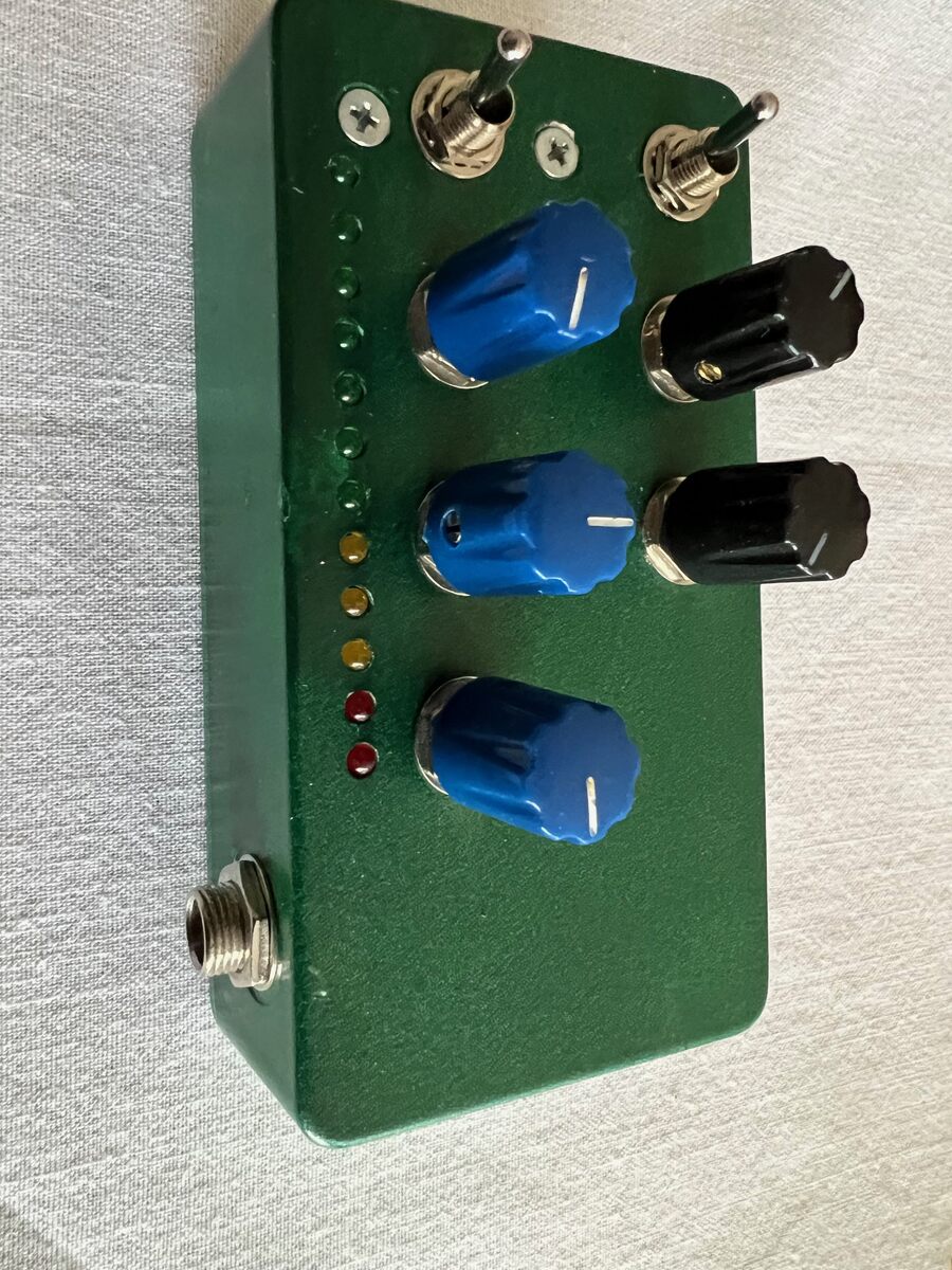

Für kleine Sachen wie z.B. Vorverstärker/Bodentreter für die Gitarre
nehme ich gern die Hammond 1550/1590 Serie. Da die Gegehäuse aus
Aludruckguß sind haben sie auch noch schirmende Wirkung und das Material
läßt sich gut bearbeiten. Die Gehäuse gibt es in verschiedenen Größen.
Wie es aussehen kann, wenn's fertig ist siehe Bildle. Bei der 2590'ziger

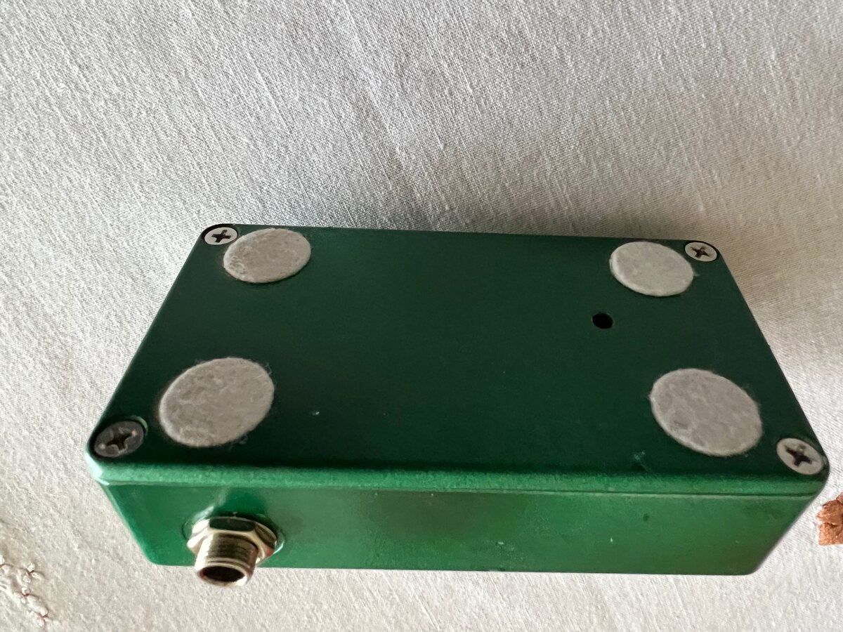

Bildle vergessen
Auf der Unterseite klebe ich gern so Filzteile auf, um den Untergrund
nicht zu schädigen.

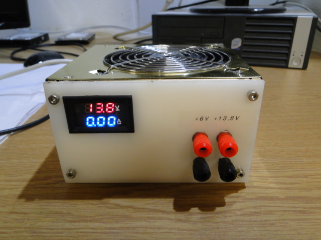

Ich arbeite sehr viel und sehr gerne mit Acrylglas in allen möglichen
Farben, von tiefschwarz bis Milchglas. Dazu gibt es einen Spezialkleber,
z.B. Acrifix.
Die Gehäuse sind maßgenau und sehen recht edel aus.
Manchmal genügt es auch, wenn es auf Ästhetik nicht so ankommt, einem
ollen, häßlichen Gerüst einfach nur eine neue Frontplatte zu verpassen,
sowie im Bild.

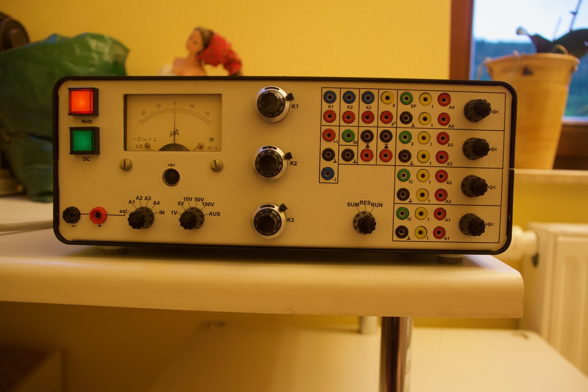

TomA schrieb:
> @Zeno
> Schön gemacht, mit Beschriftung kommt es noch besser rüber.
Meinst Du so wie auf den beigefügten Bildle?
Ja prinzipiell hast Du recht, allerdings müßte man das bei dem Gehäuse
gravieren und da fehlen mir die Möglichkeiten. Ich mach sonst so etwas
mit selbstklebender Folie (so wie im ersten Bild). Die würde aber
vermutlich auf dem Gehäuse bei ständiger Benutzung nicht lange halten
und die schwarzen Buchstaben sieht man dann vermutlich auch nicht sehr
gut.
Noch was wie das lackiert habe. 1.Anstrich mit Felgensilber oder
Sprühzink und dann zweiter Anstrich in der gewünschten Farbe darüber
genebelt.
Zu den Bildle:
Beim ersten Bild wurde die Frontplatte erst matt weiß gespritzt und dann
die Folie mit der Beschriftung darüber geklebt. Das geht mit
Hausübliuchen Mitteln bis A4.

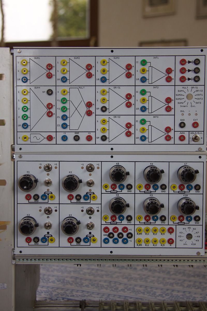

Im zweiten Bild sind Leiterplatten mit Beschriftungsdruck. Auf der
Rückseite ist auch noch gleich die erforderliche Verdrahtung und evtl.
erforderliche Elektronik untergebracht.
