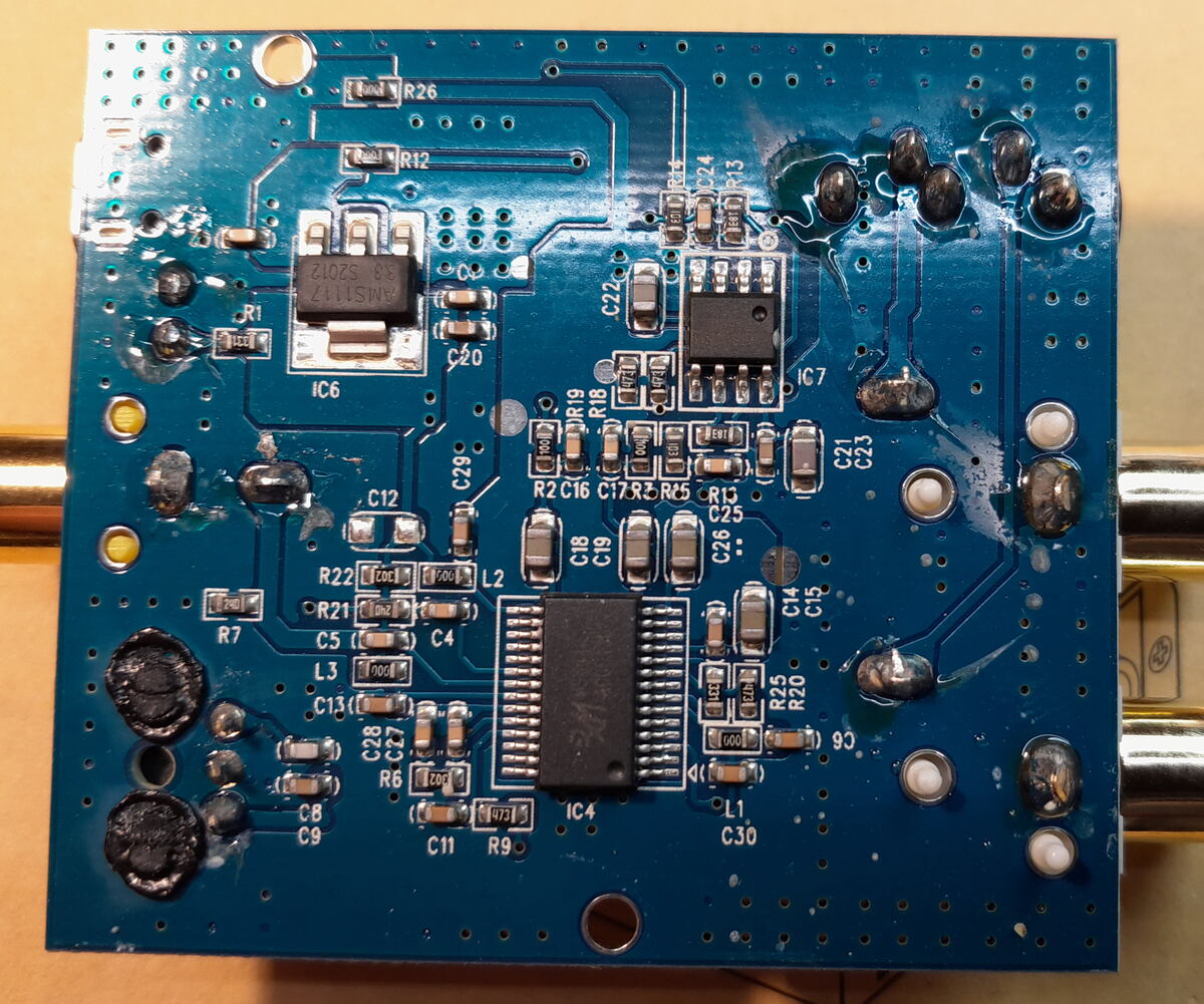

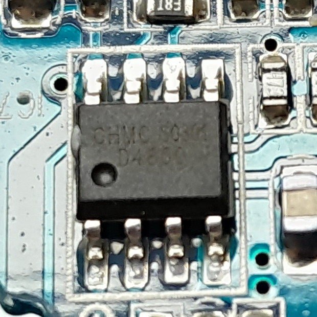

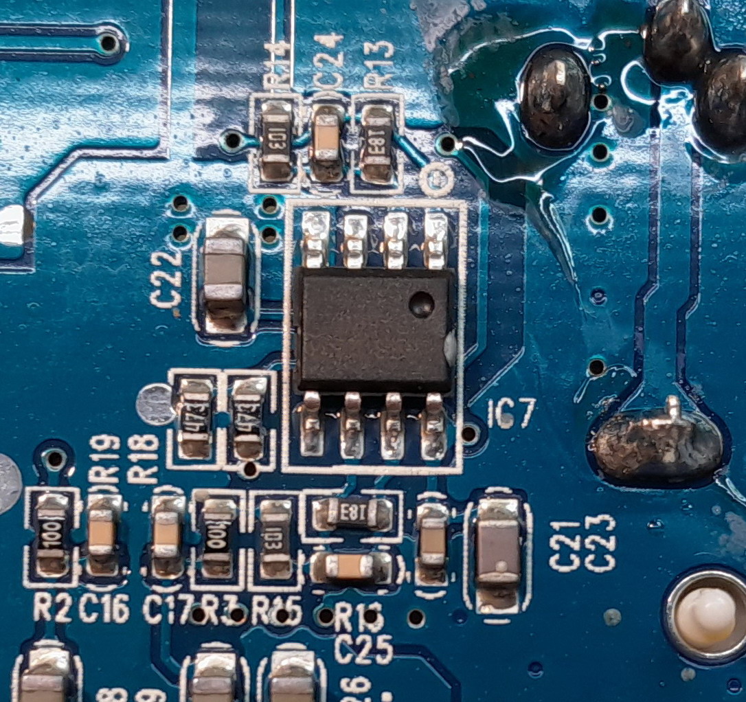

Mein Medienconverter von Toslink auf Chinch gibt ein etwa 10dB zu kleines Signal aus. Das würde ich gerne ändern. Ich vermute der größere Chip auf der Platine ist der eigentliche Converter, der kleinere Chip der Kopfhörerverstärker. Von der Kopfhörerbuchse geht es direkt zu den beiden Chinch Buchsen. Auf dem Chip glaube ich diese Buchstaben-/Zahlenkombinationen zu lesen: CHMC S0301 D4800 Kennt jemand ein Datenblatt zu dem IC?
Rainer D. schrieb: > Kennt jemand ein Datenblatt zu dem IC? Google....? :D https://datasheetspdf.com/pdf-file/1350112/ETC/D4800/1
Und was hindert dich daran bei google "CHMC" und D4800 einzugeben? Gleich der erste Link bei mir ist ein PDF...
Rainer D. schrieb: > Mein Medienconverter von Toslink auf Chinch Ähhm. Nein. Das ist kein Medienkonverter "Toslink auf Cinch". Als solche bezeichnet man Geräte, die einen digitalen Datenstrom auf dem Toslink entgegennehmen und den gleichen digitalen Datenstrom auf Cinch wieder ausgeben. > der kleinere Chip der Kopfhörerverstärker. > Von der Kopfhörerbuchse geht es direkt zu den beiden Chinch Buchsen. Was du hast, ist ein Audio-DAC mit Kopfhörer- und Cinch-Ausgang. Und wenn dir der Pegel nicht reicht, mußt du halt die Verstärkung des gemeinsamen Kopfhörer- und Line-Verstärkers erhöhen. Datenblatt hast du ja jetzt. Vermutlich wird der Kopfhörerverstärker nicht gerade hochqualitatives Audio produzieren. Es wäre wohl besser, dem Line-Ausgang einen eigenen Verstärker zu spendieren.
Der sogenannte Kopfhörerverstärker ist einfach nur ein schlechter Witz. Die Tabellen, Diagramme im Datenblatt passen vorne und hinten nicht zusammen Das Ding hat einen Klirr jenseits von gut und böse. Da kann man sich den Toslink auf einfach komplett sparen, jedes Kupferkabel ist da besser. Bei 3.3V Betriebsspannung ist auch nicht viel Pegel am Chinch zu erwarten. -10dbV ist aber eigentlich normal bei Consumer Geräten.
Andreas M. schrieb: > Und was hindert dich daran bei google "CHMC" und D4800 einzugeben? Meine alten Augen. Ich hatte zunächst was falsches abgelesen. Andreas M. schrieb: > Der sogenannte Kopfhörerverstärker ist einfach nur ein schlechter Witz. > Die Tabellen, Diagramme im Datenblatt passen vorne und hinten nicht > zusammen Das Ding hat einen Klirr jenseits von gut und böse. Da kann man > sich den Toslink auf einfach komplett sparen, jedes Kupferkabel ist da > besser. Jepp, das wird so sein. Zum einen ist mein Gehör nicht mehr das beste, zum anderen kommt das Signal eh vom Fernseher. Andreas M. schrieb: > Bei 3.3V Betriebsspannung ist auch nicht viel Pegel am Chinch zu > erwarten. -10dbV ist aber eigentlich normal bei Consumer Geräten. Mein Mischpult erwartet bei Vollaussteuerung 0dBu - 0,775V Axel S. schrieb: > Rainer D. schrieb: >> Mein Medienconverter von Toslink auf Chinch > > Ähhm. Nein. Das ist kein Medienkonverter "Toslink auf Cinch". Räusper, sorry. Zu oft an "Chip" gedacht. Alter Sack eben. Deshalb möchte ich auch nicht allzuviel ändern. Wäre froh wenn ich mit meinen alten Händen und Augen zwei der Widerstände gewechselt bekomme.
Rainer D. schrieb: > Deshalb möchte ich auch nicht allzuviel ändern. Wäre froh wenn ich mit > meinen alten Händen und Augen zwei der Widerstände gewechselt bekomme. Das wird nicht funktionieren. Das Ding ist durch die Betriebsspannung limitiert. Vergiss es... Rainer D. schrieb: > Mein Mischpult erwartet bei Vollaussteuerung 0dBu - 0,775V Und dein Mischpult kann nicht verstärken wie jedes andere? Was machen Deine anderen Geräte? Die sollten auch bei -10dBV Vollausteuerung haben, wenn die sich an die Standards halten.

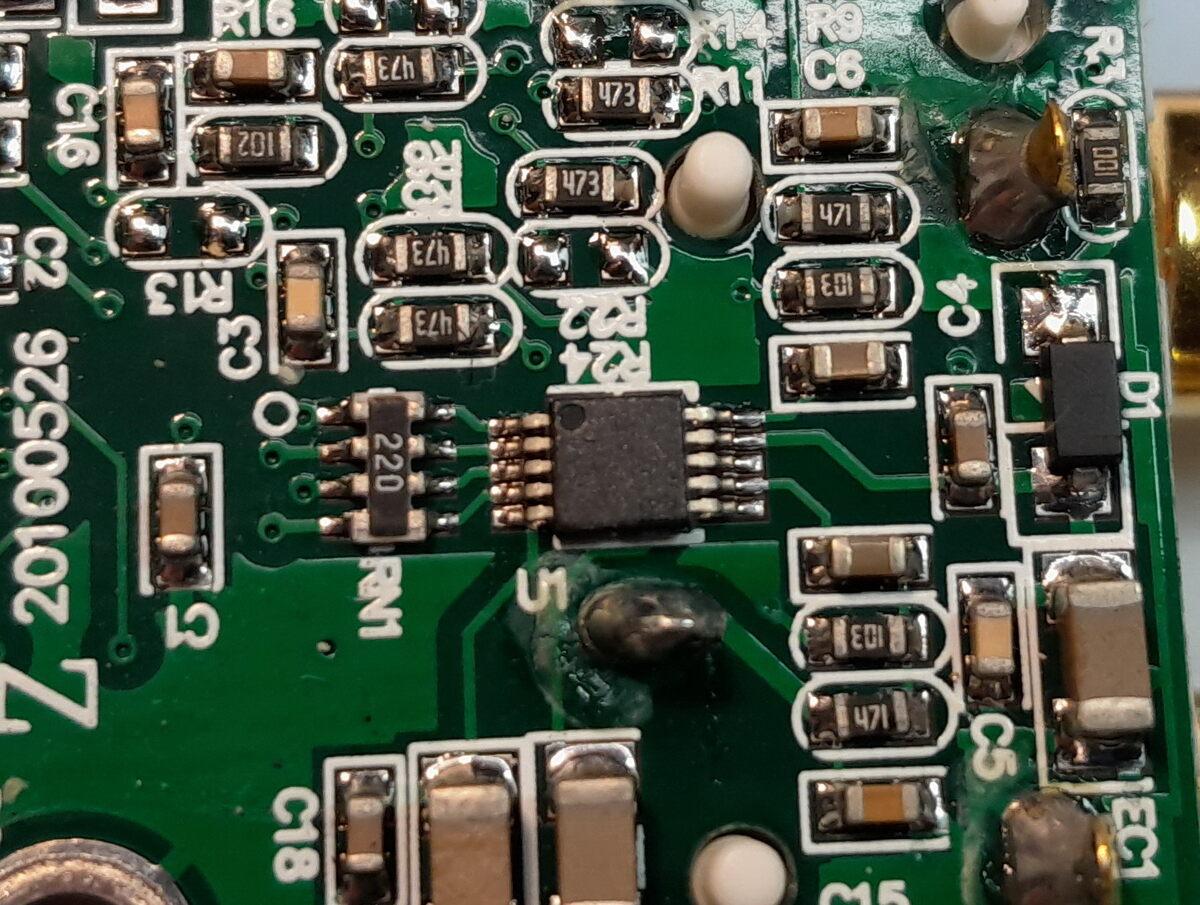

Habe noch einen Converter gefunden. Darauf ist ein 10 beiniger Chip mit der Bezeichnung 344C 1122 Im Netz find ich unter der Bezeichnung einen A/D Wandler. Aber eigentlich sollte doch das Gegenteil dort eingebaut sein, oder?.
Rainer D. schrieb: > Habe noch einen Converter gefunden. Darauf ist ein 10 beiniger > Chip mit > der Bezeichnung 344C 1122 > Im Netz find ich unter der Bezeichnung einen A/D Wandler. Aber > eigentlich sollte doch das Gegenteil dort eingebaut sein, oder?. https://www.cirrus.com/products/cs4344-45-48/
H. H. schrieb: > > https://www.cirrus.com/products/cs4344-45-48/ Danke für die schnelle Info! Hab dennoch mal dieses Teil bestellt: https://www.amazon.de/dp/B09WMDF6CH/ref=pe_27091401_487024491_TE_item Vielleicht macht es schon das was ich suche, ohne das ich mit SMD Bauteilen rumfummel.
