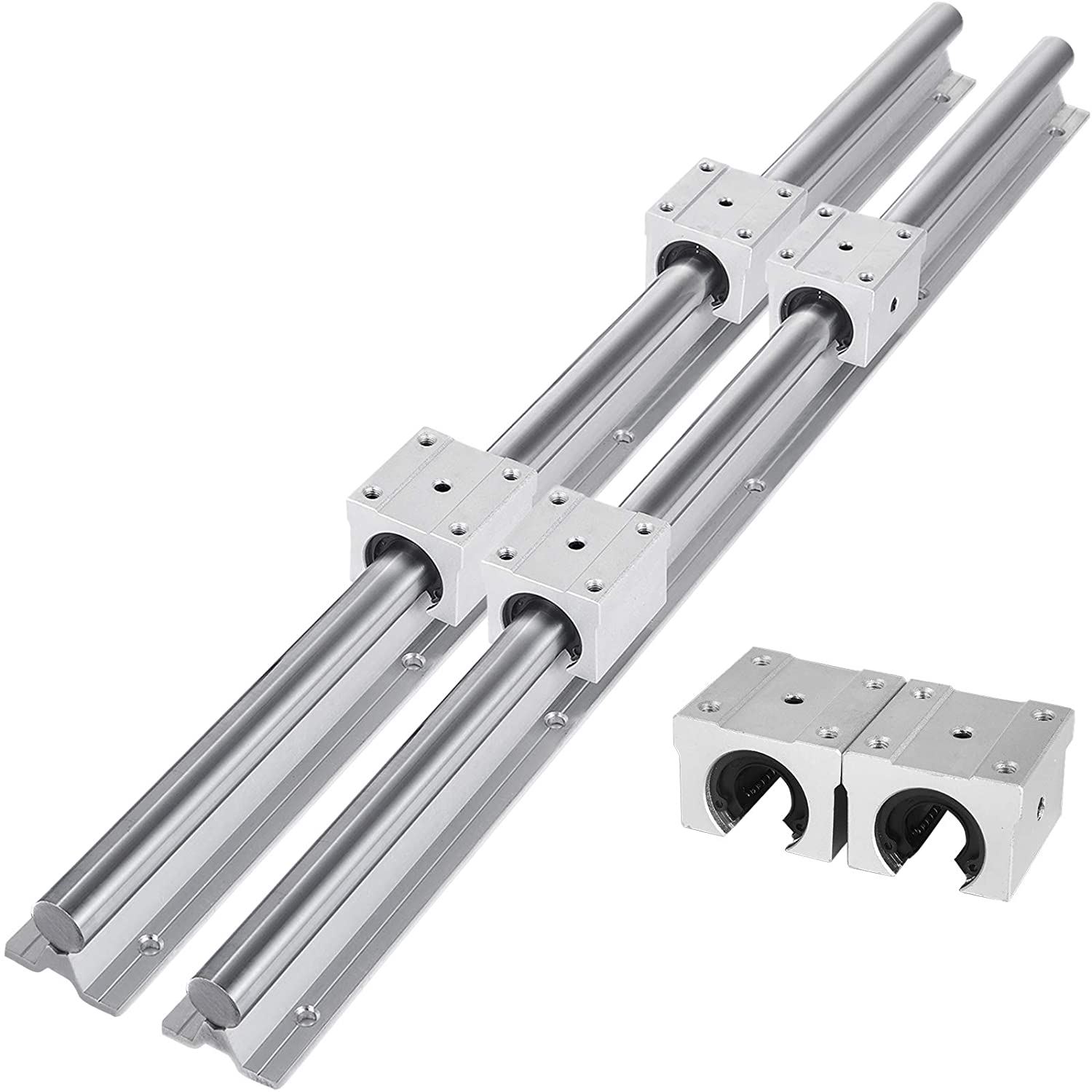

Ich habe mir identische im Anhang gezeigte Linearschienen geholt und rätsel etwas darüber, wofür exakt die in den Lagerblöcken befindlichen Madenschrauben sind. Kann mich hier jemand aufklären? Die obere scheint den Block auf der Schiene zu befestigen, die seitliche hingegen verstehe ich nicht ganz.
Ich denke alle drei Madenschrauben sollen den Rollenkäfig gegen Verdrehung im Block sichern. Damit der Käfig z.B. nicht an der Schiene schleifen kann.

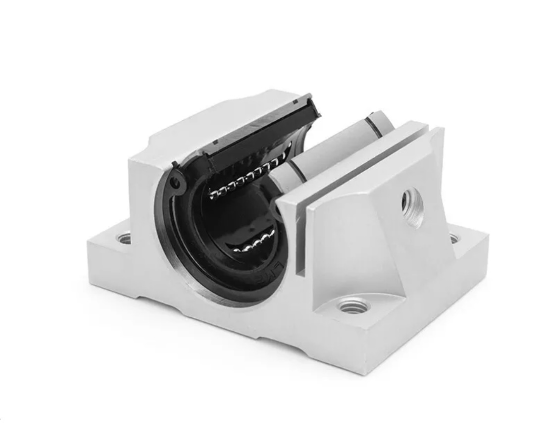

Normalerweise kann man damit die Linearlagerbuchse in einer Achse zusammendrücken um das Spiel einzustellen...
Das sieht etwas anders aus, wenn man das Spiel einstellen kann. Hier würde die Madenschraube punktuell auf den Käfig drücken.

Nicht zu fest anziehen, da du das Lagergehäuse an einem Punkt zusammendrückst. Dadurch kannst du das Lager zerstören. So sieht ein Lager aus bei dem man das Spiel einstellen kann. Da wird die Schraube gegen eine Fläche gedrückt und das Lager wird auf der ganzen Länge zusammengedrückt.

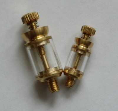

Das sind vermutlich mögliche Anschlüsse für eine Schmierung.
Sly_marbo schrieb: > Das sind vermutlich mögliche Anschlüsse für eine Schmierung. Vielleicht sehen diese Dinger so aus, die dort eingeschraubt werden?
Ich denke, diese Öffnung dient der Schmiere. Einen anderen mechanischen Sinn sehe ich sonst nicht.Ist übrigen das erste mal dass ich solche mit Madenschraube verschlossene Öffnungen bei Linearwagen sehe.Die Bohrung für den Lagerkäfig ist eigentlich eine sehr genaue Passung.Da sollte nix wackeln,zumindest radial nicht und axial ist das nicht so schlimm.
Bei China Importen unbedingt mit reichlich Iso, Waschbenzin oder der gleichen die lager waschen. Zum fetten dann schauen für was die lager gedacht sind, bei 3D-drucker etwas in der Richtung NLGI 0-1. Und ja, die Maden schrauben sind für die Schmierlöscher.
