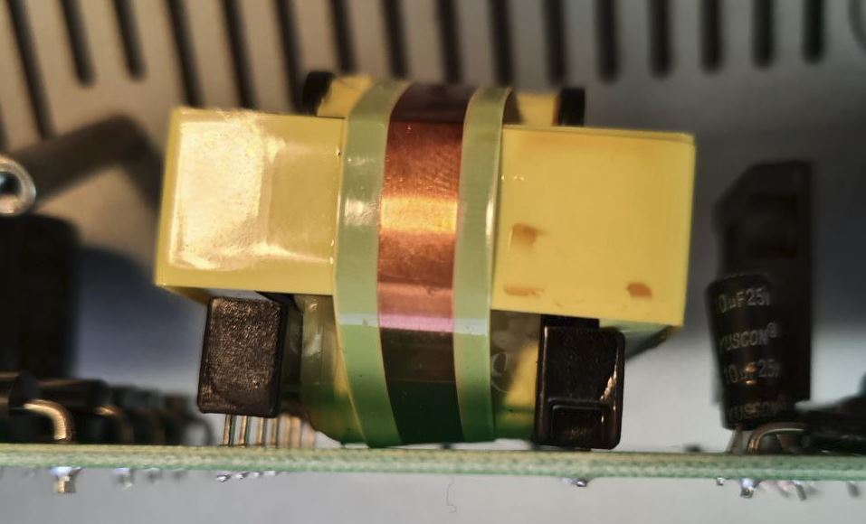

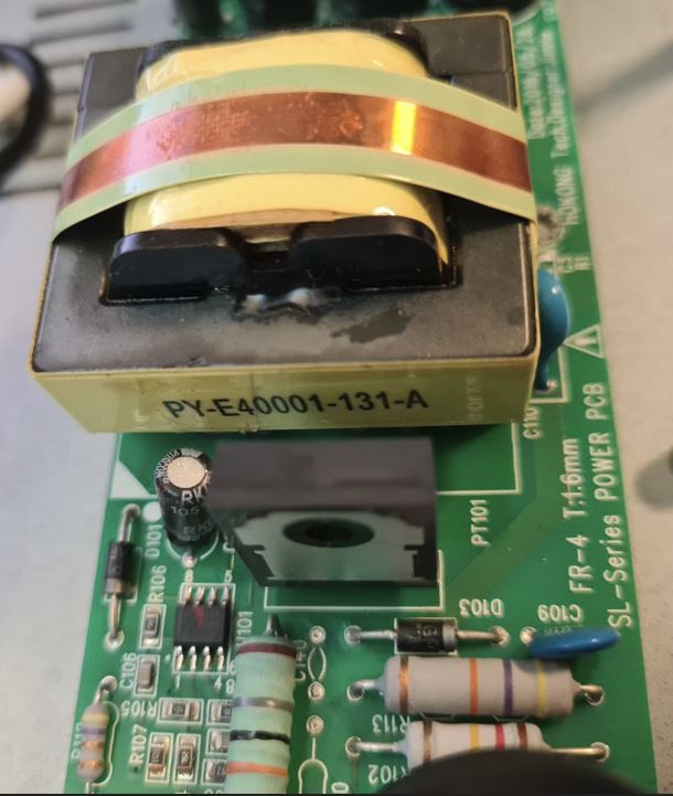

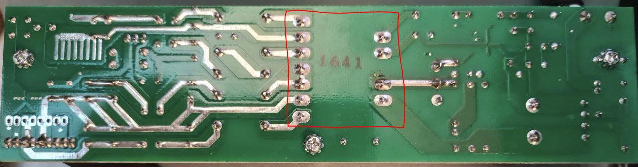

Hallo, der Power Transformator in meinem Mischpult (PreSonus Studiolive AR8 USB) macht seit einiger Zeit nervige, hochfrequente Geräusche. Leider ist das Pult End of Service und der Support reagiert nicht auf meine Frage, ob das Power-PCB trotzdem noch lieferbar ist. Kann jemand einschätzen, ob das Problem behoben wäre, wenn ich den Transformator austausche? Oder kommt auch irgendein anderes Bauteil als Ursache in Frage? Wenn ich die Messleitung meines Multimeters an einen bestimmten Pin des Trafos halte, ist es plötzlich ruhig (die Messleitung muss dafür nicht mit dem Multimeter verbunden sein). Leider kann ich den Transformator trotz der Aufschrift PY-E40001-131-A nicht identifizieren, sodass ich ihn auch nicht bestellen kann :( Die Spannungen hab ich nur auf die Schnelle gemessen (siehe Anhang Spannungen.JPG) und kapiere eh nicht wieso das Ding so viele Pins hat. Bin für jeden Tipp dankbar, da das Pult ansonsten perfekt funktioniert.
Mix schrieb: > Oder kommt auch irgendein anderes Bauteil als > Ursache in Frage? Der Trafo könnte mit einem klingelnden Signal angesteuert werden. Das passiert manchmal, wenn z.B. ein SMPS Controller in den lückenden Betrieb geht. Zieht man wieder Last, ist das Birseln weg. Das scheint bei dir nicht der Fall zu sein, weil die Last ja wohl am Netzteil bleibt. Aber es könnte nicht schaden, mal die Sekundärseite des Trafos vor den Dioden zu oszillografieren und nach Unregelmässigkeiten zu schauen. Schuldig könnte z.B. ein gealteter Snubber sein (D101, R112). Primär messen wäre noch besser, birgt aber durch die direkte Netzverbindung hohe Risiken für Leib, Leben und Gerät.

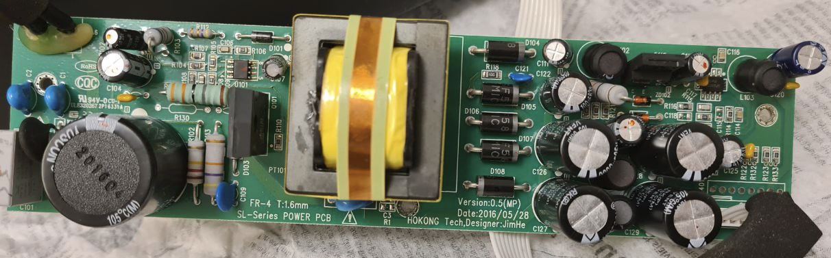

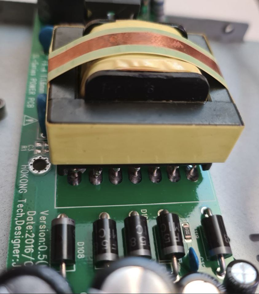

Den Pin, wo es beim Anpieksen ruhiger wird, mal nachlöten? Und die anderen auch. Schief eingelötet (3. Bild) ist der Trafo - und nach dem Löten die Anschlüsse auf gleiche Länge geknipst. - Keine Werbung für gute Verarbeitung.
@ Matthias: Leider habe ich kein Oszilloskop (und auch keinen Trenntrafo :D). D101 und R112 könnte ich auf gut Glück natürlich mal ersetzen...? @ProbierMal: Ich hätte die Lötstellen jetzt rein optisch nicht als Problemursache vermutet, aber du hast recht, ist ja auch schnell gemacht. Dass der ganze Trafo schief eingelötet ist, hat mich auch gewundert. Allerdings sieht man auch, dass er links die Platine berührt, also die Seite hätte man auch gar nicht weiter durchschieben können. Schon mal vielen Dank euch beiden!

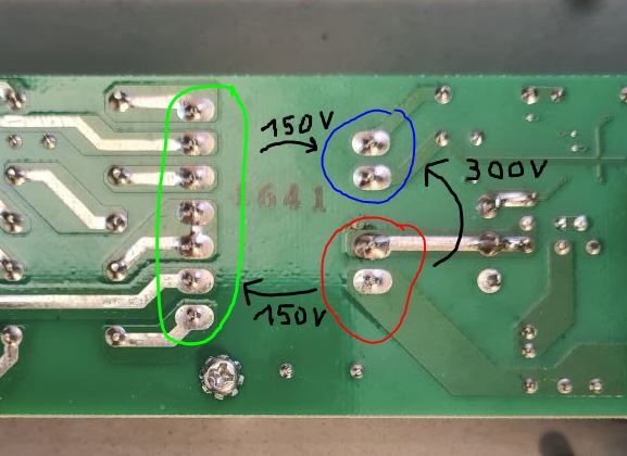

R112: 4,6 Ohm -> i.O. D101: 0,722 V und andersherum 0,497 V -> keine Ahnung, ob das jetzt am eingebauten Zustand liegt... Überarbeitung der Trafo-Lötstellen muss ich noch machen. @Thomas: Ok, das ist natürlich blöd für mich (bzw. die Umwelt, da ich dann ein neues Pult kaufen muss, wenn ich es nicht so behoben kriege). An Spannungen habe ich knapp 300 V und jeweils knapp 150 V gemessen (siehe Bild "Spannungen.JPG" im Startpost). Zwischen anderen Pins habe ich immer nur ~0 V gesehen. Ich kann nicht beurteilen, ob die ok sind. Geht das mit einem Multimeter (Voltcraft VC276 SE) irgendwie? Ich kann nur sagen, dass das Pult perfekt funktioniert und sobald es ca. 10-15 Minuten läuft (also warm genug ist?), das Fiepen weg (bzw. extrem reduziert) ist.

Also der Trafo sitzt jetzt etwas gerader (siehe Anhang), aber besser kriege ich es nicht hin, da ich auf der Seite mit den vielen Pins nicht alle restlos frei gekriegt habe mit der Entlötpumpe. Es sind jetzt aber alle Lötstellen neu. Geändert hat es nichts. Elkos könnten eine Spur sein, es verändert sich definitiv mit der Temperatur, wenn ich im Bild Vorderseite.JPG direkt links neben dem Trafo den kleinen 10 µF Elko erwärme - aber ist das nicht die Primärseite (ich habe allerdings eh keine Ahnung inwiefern sich verschlissene Elkos auf der Sekundär- oder Primärseite anders auswirken)? Ganz oben links (wo der Heißkleber ist) kommt die Versorgungsspannung an.

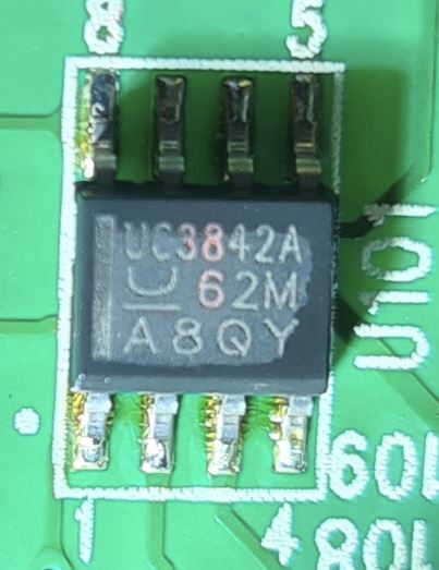

Mix schrieb: > aber ist das nicht die Primärseite Ist tatsächlich die Primärseite. Was steht auf dem IC mit den 8 Anschlüssen (U101) Der kleine Elko könnte für die Stabilisierung der Spannungsversorgung des IC sein.
@Matthias: Ja, werde ich machen @ 10 µF. Ist nur immer blöd mit dem einzeln bestellen... Vielleicht packe ich in die Bestellung vorsichtshalber ein paar andere Elkos, die auch auf der Platine benutzt werden. Habe es gerade noch mal probiert mit dem Messkabel. Es ist auf dem Foto Ruckseite.JPG der 3. Pin von oben, linke Seite im roten Viereck, also die Anode von D105. Ich konnte es jetzt aber insofern nicht mehr reproduzieren, als dass es mit dem Messkabel nicht mehr völlig ruhig war, aber die Frequenz verändert sich deutlich. @Kurt: Da steht UC3842A 62M A8QY drauf, siehe Anhang.
Mix schrieb: > es verändert sich definitiv mit der > Temperatur, wenn ich im Bild Vorderseite.JPG direkt links neben dem > Trafo den kleinen 10 µF Elko erwärme Wundert mich nicht. Mechanisch kleine Elkos verrecken regelmäßig als erste. Da ist halt weniger Elektrolyt drin, der im Betrieb allmählich verdunstet oder zersetzt wird. Es gibt noch einen weiteren Kandidaten, den ich ohne Prüfung erneuern würde: Er befindet sich links neben dem Widerstand R103. Die Wärme des Widerstandes sorgt für das beschleunigte Ableben des Elkos.

Hallo zusammen, habe erste einen Schwung Elkos auf der Sekundärseite getauscht, das hat nichts geändert. Dann habe ich noch die 3 kleinen auf der Primärseite getauscht und jetzt ist Ruhe! Vermutlich war es nur der kleine 10 µF Elko direkt links neben dem Trafo, der hatte ja auch auf den Heißluftfön reagiert. Im ausgebauten Zustand hat mein Multimeter außerdem 5 µF gemessen, das ist natürlich viel zu viel Abweichung. Also vielen Dank an euch alle für die Tipps! Und alles Gute fürs neue Jahr :)
