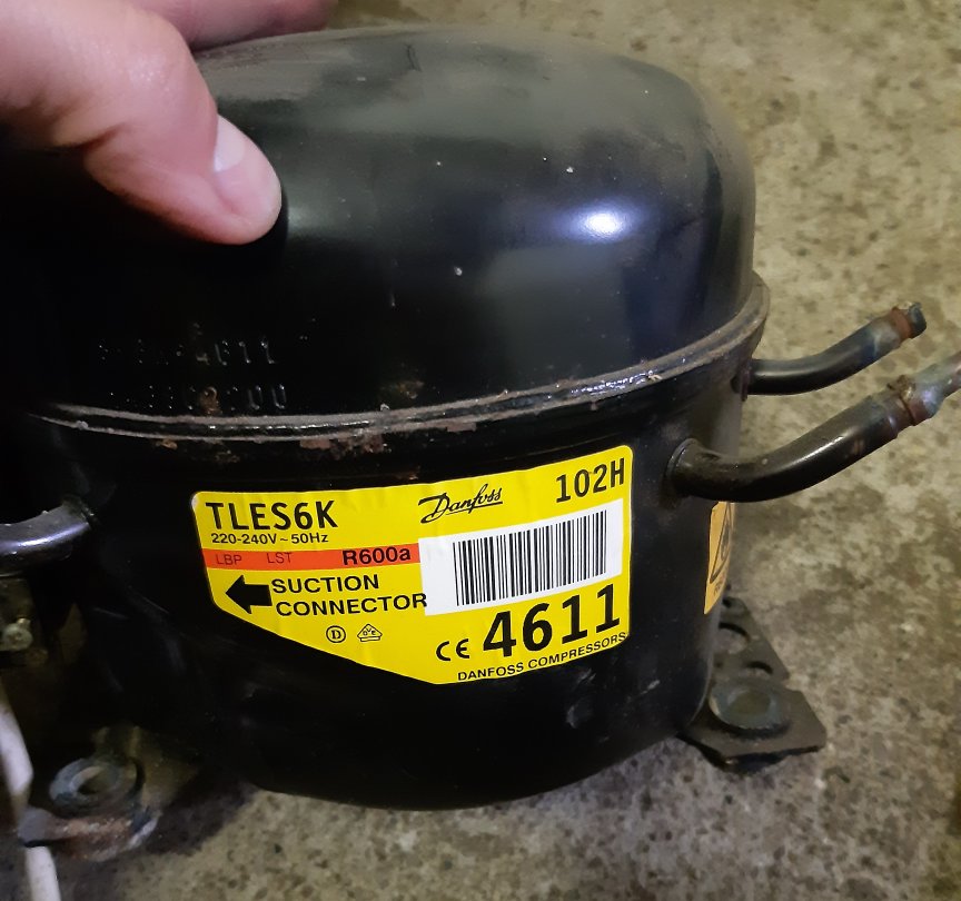

ich habe einen alten, noch funktionsfähigen Klein-Gefrierschrank (so
einer mit zwei Schubladen, vielleicht 60cm hoch) den keiner mehr
braucht.
Nun gibt es immer wieder die Idee, aus dem Kompressor einen leisen
Airbrush Kompressor zu bauen, geht der aus dem Gefrierschrank dazu
genauso gut wie einer aus dem Kühlschrank?
Hat jemand dazu schon Erfahrungen?
Danke und Grüße,
Zoe

Das kommt darauf an, was für ein Kältemittel drin ist. Nur bei sehr
alten Kühlschränken wurde noch FCKW verwendet.
Meist steht auf dem Kompressor, welches Kältemittel enthalten ist: R600,
R600a etc. ist für die Umwelt unkritisch, aber leicht brennbar, daher
beim Ablassen nicht rauchen.
Ist R12 bzw R22 enthalten, der Ozonschicht zuliebe den Schrank doch
besser einer geregelten Entsorgung zukommen lassen.

von Anja Zoe C. (zoe)
@Mike, vielen Dank, das sind doch schon mal nützliche Informationen. Da
kann ich ja mal nachschauen. Zum fachgerechten Entsorgen des
Kältemittels habe ich im Bekanntenkreis jemand, der das korrekt
erledigen kann.
Bleibt die Frage nach dem Umbau bzw Verwendung des Kompressors für einen
Airbrushkompressor, ob da jemand von seinen Erfahrungen (egal ob positiv
oder negativ) berichten könnte. Lohnt sich das?
Danke und Grüße,
Zoe

Nein. Der Kompressor ist so gebaut das er ein Kaeltemittel vermischt mit
Schmiermittel benoetigt.
D.h. bei Deiner Anwendung geht dieser schnell kaputt. Oder Du
verspruehst beim Airbrushen auch Schmiermittel.

von Achim H. (pluto25)
Das geht. Der Bekannte soll Dir einen Ölabscheider dran löten sonst ist
wirklich zu viel Öl in der Luft. Vielleicht noch eine Bohrung um den
Ölstand zu checken. Oder ein Schauglas.
Wenn das ein R134a Verdichter war dann auch einen Ölwechsel sonst rostet
der Dir fest.
Wo er einmal dabei ist gleich den PTC-Müll gegen einen richtigen Starter
tauschen sonst muß Du immer 3-5 min warten bis zum nächsten Start.
Wie viel Druck ist nötig? Ein R600a ist bei 8 Bar am Ende ein 134er
macht locker 15-18Bar. Jedoch nicht zu hoch gehen wegen dem Dieseleffekt

Mein Kühlschrankkompressor hat viele Jahre funktioniert und er hat nur
ein mal eine neue Ölfüllung bekommen. Er hätte auch weiterhin
funktioniert, wurde dann aber durch was Ordentliches ersetzt. Was
allerdings stimmt, die ausgeblasene Luft kann, muß aber nicht, ölhaltig
sein. Also, wenn man lackieren will, sollte ein Ölabscheider ran und ein
Druckbehälter ist auch hilfreich. Für mehr als Airbrush reichts aber
nicht. Vorsicht mit dem Ausgangsdruck. Der kann auch mal schnell auf
20Bar und mehr steigen wenn man keinen Druckschalter im Ausgangsstrang
hat. Kann gefährlich werden, wenn das Druckgefäß das nicht ab kann.
Also.. ein Manometer schadet auch nichts. Zum Späne wegblasen ist er
aber ideal da sehr leise.

von Silvio K. (exh)
A. H. schrieb:
> Ein R600a ist bei 8 Bar am Ende ein 134er macht locker 15-18Bar.
Dieses Jahr habe ich einen R600a-Kompressor aus einem Kühlschrank
ausgebaut und er schafft locker über 25 Bar. Am Ausgang habe ich extra
ein Manometer angelötet um beim Füllen von Behältern nicht unwissend in
gefährliche Bereiche zu gelangen. In wieweit der Dieseleffekt dabei
auftritt weiß ich nicht, er hört sich normal an. Für solche Drücke ist
er nicht gebaut, aber was soll man machen !?
Wow. Wie nennt man das Gegenteil von einem "Montagsgerät"? So einen hast
Du da vermutlich ausgebaut. Wie heißt der genau? Die mit dehnen ich zu
tun hatte blieben bei 10 bar stehen.

von Silvio K. (exh)
Es war der (siehe Foto). Das Gute, was mich wirklich positiv überrascht
hat, ist, dass Danfoss das Datenblatt freizugänglich hat. Als ich den
Kompressor abgeklemmt habe, habe ich das natürlich gemacht ohne Notizen
zu machen. Ich habe einen Kondensator nach Datenblatt ranhängen müssen,
der war im Kühlschrank irgendwo versteckt und war nicht offensichtlich..
