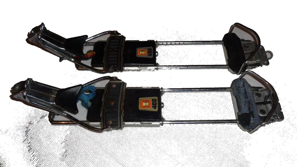

Keine Ahnung wo die Frage wirklich hinpasst, aber hier sind auch ein
paar gute Bastler: Also ich brauche / möchte eine Babyschale, die
normalerweise auf eine Isobix Basis im Auto montiert (eingeklickt) wird
auf einer Rodel oder Schlitten oder wie auch immer regional das Teil
genannt wird befestigen. Nur zum ziehen, darum habe ich auch nicht allzu
viele Bedenken bezüglich Sicherheit und Stabilität, soll halt nicht
runterfallen. Von unten hat die Babyschale 2 Silberstahlstangen mit sehr
ungewöhnlichen 11,5mm Durchmesser. Wie würdet ihr die Stangen auf eine
einfach lösbare Art befestigen? Eine Isofix Basisstation ausschlachten
ist mir etwas zu teuer für so eine Spielerei und Spanngurte sind halt
doch sehr fummelig....

Wenn du noch gaaanz alte Ski hast, nimm ihnen die Skibindungen ab. (Die
mit dem Schnapphebel und der Feder) sollten gut über die Stange passen,
denn Skischuhe haben auch relativ dicke Sohlen.
Einen links und einen rechts montieren, fertig.
