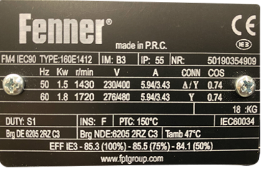

Hallo, ich habe ein Motortypenschild gegeben, siehe png im Anhang. Ich beschäftige m,ich mit den Themen WIrklseitung, Blindleistung und Scheinleistung und mir ist nicht ganz klar, welche Parameter hier direkt am Motortypoenschild angegeben werden. Die Angabe bei COS mit 0,74 ist wohl der Leistungsfakor, also cos (Phi) = 0,74. Was aber ist die Leistungsangabe mit 1,5kW - ist das die Wirkleistung oder die Scheinleistung? Danke!

PeterH schrieb: > Ich beschäftige m,ich mit den Themen WIrklseitung, > Blindleistung und Scheinleistung Sehr löblich. > und mir ist nicht ganz klar, welche Parameter hier direkt > am Motortypoenschild angegeben werden. Die Angabe bei COS > mit 0,74 ist wohl der Leistungsfakor, also cos (Phi) = 0,74. Richtig. > Was aber ist die Leistungsangabe mit 1,5kW - ist das die > Wirkleistung oder die Scheinleistung? Das ist die Wirkleistung -- und zwar NICHT die elektrische Wirkleistung, sondern die *MECHANISCHE (WIRK-)LEISTUNG AN DER* MOTORWELLE ! Aus U x I x sqrt(3) bekommt man die elektrische Scheinleistung; Scheinleistung x cos_phi liefert die (elektrische) Wirkleistung, und elektrische_Wirkleistung / (mechanische) Nennleistung liefert den Wirkungsgrad. Angaben ohne Gewähr; HTH.
Grummler schrieb: > Aus U x I x sqrt(3) bekommt man die elektrische Scheinleistung; Ist das auch so, wenn der Motor ein Einphasenmotor (kein Starkstrom) ist? Danke!
PeterH schrieb: > Grummler schrieb: >> Aus U x I x sqrt(3) bekommt man die elektrische Scheinleistung; > > Ist das auch so, wenn der Motor ein Einphasenmotor (kein Starkstrom) > ist? Da fällt dann sqrt(3) weg.

OK, danke für die Info, das klingt nachvollziehbar! Angenommen, das wäre ein Einphasenmotor, dann ergibt sich die Scheinleistung zu S=U*I = 1366 VA Wirkleistung P = S*0,74 = 1010,98 W Blindleistung Q = S*Sin(42°) = 918,95 VAr Die angegebene Leistung ist die Nennleistung (mechanisch), also ist der Wirkungsgrad Elektrische Wirkleistung / Nennleistung = 1010,98W / 1500W = 67% Wirkungsgrad. Ist meine Vorgehensweise korrekt? Wie könnte daraus jetzt noch der Blindstrom berechnet werden? Ist das dann auch einfach der angegebene Strom (in dem Fall 5,94, weiters angenommen, dass dies ein Einphasensystem ist und dieser Strom als Stromaufnahme angegeben ist) * sin(42°), also 3,97 A? Danke!

PeterH schrieb: > Die angegebene Leistung ist die Nennleistung (mechanisch), also ist der > Wirkungsgrad Elektrische Wirkleistung / Nennleistung = 1010,98W / 1500W > = 67% Wirkungsgrad. Du hast gerade alle Energieprobleme der Welt gelöst...
PeterH schrieb: > Irgendwie kommt mir da falsch vor - die elektrische Wirkleistung > muss > doch größer sein als die mechanische Nennleistung oder? Schließlich > sollte es ja so sein, dass ich bei einem Wirkungsgrad <100% mehr > Leistung reinstzecken muss, als an der Welle nutzbar ist, oder? So ist es. > Was mache ich da falsch? Du hast irgendwoher falsche Daten. Deine passen ehr zu einem 0,75kW Motor.
H. H. schrieb: > Du hast irgendwoher falsche Daten. Deine passen ehr zu einem 0,75kW > Motor. Komisch, das Motortypenschild ist ganz oben angehängt... da steht doch 1,5kW... Ich versuchs mal mit einem anderen Beispiel: Einphasenmotor mit folgenden Angaben am Typenschild: 230V/3,9A/0,5kW/cos(Phi) = 0,9 Meine berechnung: Phi = cos^-1(0,9) = 25,84° S = U*I = 230V * 3,9A = 897 VA P = S * cos(Phi) = 807W Q = S*sin(Phi) = 391 VAr Wirkungsgrad = Pnenn / P = 500W / 807W = 61,9% Das scheint ja jetzt zu passen :) Aber wie berechne ich hier nun den Blindstrom? Kann ich das einfach aus der Blindleistung mit der Spannung 230V berechnen?
PeterH schrieb: > H. H. schrieb: >> Du hast irgendwoher falsche Daten. Deine passen ehr zu einem 0,75kW >> Motor. > > Komisch, das Motortypenschild ist ganz oben angehängt... da steht doch > 1,5kW... Das ist aber ein Drehstrommotor.
