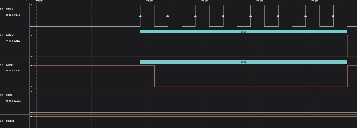

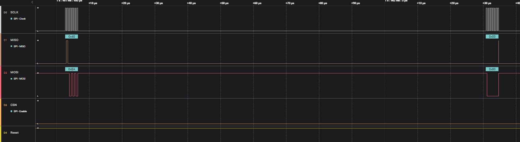

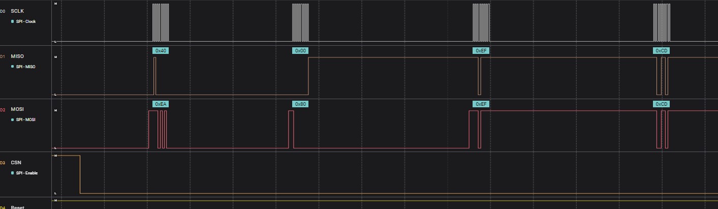

Ich habe mal probiert die gleichen Befehle zu senden, wie der Pic
Der Status von 40 kommt vom CC2420 zurück aber keine weiteren Daten.
Beim ersten Bild sieht man die org. Daten. (ein Teil)
Bei Befehl 0x80 geht MISO dann auf High und gibt in Folge dann weitere
Daten zurück.
Bei meinem Modem kommt bei 0x80 nur ein kleiner High Puls und MISO geht
wieder auf Low.
Bei den weiteren Sequenzen bleibt dann MISO immer auf Low.
Wie wenn ich da nach 0x80 irgendwas abgewürgt hätte ?

Bei deinen "nicht-ok"-Screenshots fällt mir auf dass CS dauernd
low ist. Da fühlt sich ein SPI Slave irgendwann beleidigt bzw.
er weiss dann einfach nicht wann "es los geht" bzw. wann eine
Datenübertragung beendet ist.
Entweder hast du es unvollständig dargestellt oder du machst
mit dem CS gar nichts, dann wird das nix.

von Robert P. (robertoo)
Hallo
Das CS ist gleich wie bei der Original Übertragung.
Sieht man hier nicht so gut, weil ich den Bildausschnitt kleiner gemacht
habe.
Vor der Sequenz ist es High, dann Low und am Schluss wieder High

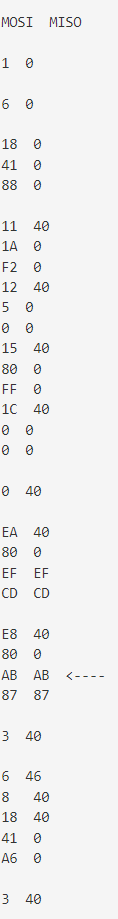

Hallo
Hier mal auf die schnelle die originalen Werte ohne Zeitangaben:
MOSI  MISO
1  0
6  0
18  0
41  0
88  0
11  40
1A  0
F2  0
12  40
5  0
0  0
15  40
80  0
FF  0
1C  40
0  0
0  0
0  40
EA  40
80  0
EF  EF
CD  CD
E8  40
80  0
AB  AB  <----
87  87
3  40
6  46
8   40
18  40
41  0
A6  0
3  40
Alles ist ohne weitere Teilnehmer.
Es geht mir nur mal darum, das ich das gleiche erhalte wie über den Pic
(Ohne Teilnehmer usw.)
Die obigen Werte klingen auch gut und tuen für meinen ersten versuch
eigentlich wenig zu Sache....
Bei meinem Interface kommt halt dann ab 0x80  (nach E8) keine Daten vom
CC2410 zurück.
In den oberen Daten würde 0xAB zurück kommen. (mit PIC)
(Sende das gleiche wie oben)
Komischerweise bekomme ich bei den Registern (3,6,8 usw.) 0x40 schon
zurück (Status das OSC läuft)
Nur Daten keine ?!
Ein anderer versuch sollte dann sein, dass ich den Security Bereich
auslese.
Das müsste dann eigentlich mit
A0   (nur lesen)
A0   (nur lesen)
funktionieren ?!
Oder stimmt meine Berechnung mit den 9 Bits da nicht?
( Also lesen ab 0x100)

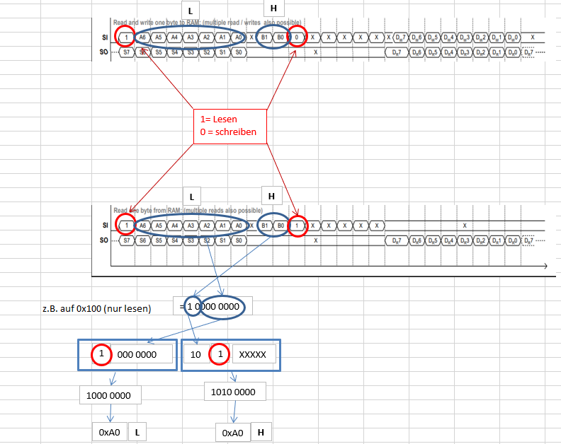

Robert P. schrieb:
> Die SPI Signale müssten ja eigentlich passen ?!
Wie gesagt, vermag ich ohne Rückübersetzung in symbolische Werte jetzt
nicht zu sagen. Du müsstest ggf. auch noch sowas wie /RESET ansehen.
Wenn das zwischenzeitlich gezogen wird, ändert das auch das Verhalten.
> Wenn ich aus dem Security Ram lesen will, z.B. ab 0x100 dann besteht die
> Adresse ja aus zwei Byte die ich per SPI übertrage
> Einmal 6Bit und einmal 2 Bit
> Bei jedem Byte könnte man Lesen/Schreiben einstellen (ein Bit)
Nein, das R/W-Bit gibt es beim RAM-Zugriff nur im zweiten Byte. Das
erste Byte hat Bit 7 gesetzt als Kennzeichen für den RAM-Zugriff, danach
folgen die 7 niederwertigen Adressbits. Im zweiten Byte enthalten Bit 7
und Bit 6 die Bank-Nummer des RAMs, Bit 5 ist dann das R/W-Bit. Bit 4
bis 0 sind X (don't care).
> Wenn ich nur ab Adresse 0x100 lese möchte, stimmen dann die
> Bytes A0 (erstes Byte) und A0 (zweites Byte) als Adresse für 0x100 nur
> lesen ?
Nein, 0x80 0xA0 wären dann korrekt.
Danke, dass muss ich mir morgen nochmal genau ansehen.😁
Hallo Jörg
Hatte mir das so wie im Bild aufgeschlüsselt.
Habe mich da unten verrechnet. Müsste natürlich 80 und A0 sein.
Aber für was ist das linke Bit dann ?
Ich Dachte das ist auch für Lesen/Schreiben ?
Oder ist das nur wenn man 1 Byte verwendet ?
Bei 2 Byte Adressweite dann nur das schreib/lese Bit von Byte 2 ?
Bit 7 Byte 0: Entscheidung Register- oder RAM-Zugriff
Bei Registerzugriff: Bit 6 Byte 0: Entscheidung Lesen/Schreiben
Bei RAM-Zugriff: Bit 5 Byte 1: Entscheidung Lesen/Schreiben
