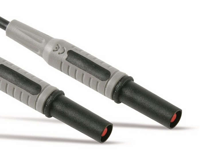

Hallo Forum, bin auf der Suche nach Metall-Zwischenstücken (Hülsen) um zwei oder drei Labor-Messleitungen mit Sicherheitssteckern aneinander zu hängen, solche wie abgebildet. Das es Strippen gibt, in die man von hinten den Bananenstecker rein stecken kann, ist mir bekannt. Ich habe aber einige der abgebildeten Strippen und würde diese gerne aneinander hängen. Und bevor ich mir die Mühe mache selber aus Kupfer solche Hülsen zu drehen, wollte ich wissen, ob es so was nicht bereits käuflich gibt. Danke für sachdienliche Hinweise. Markus

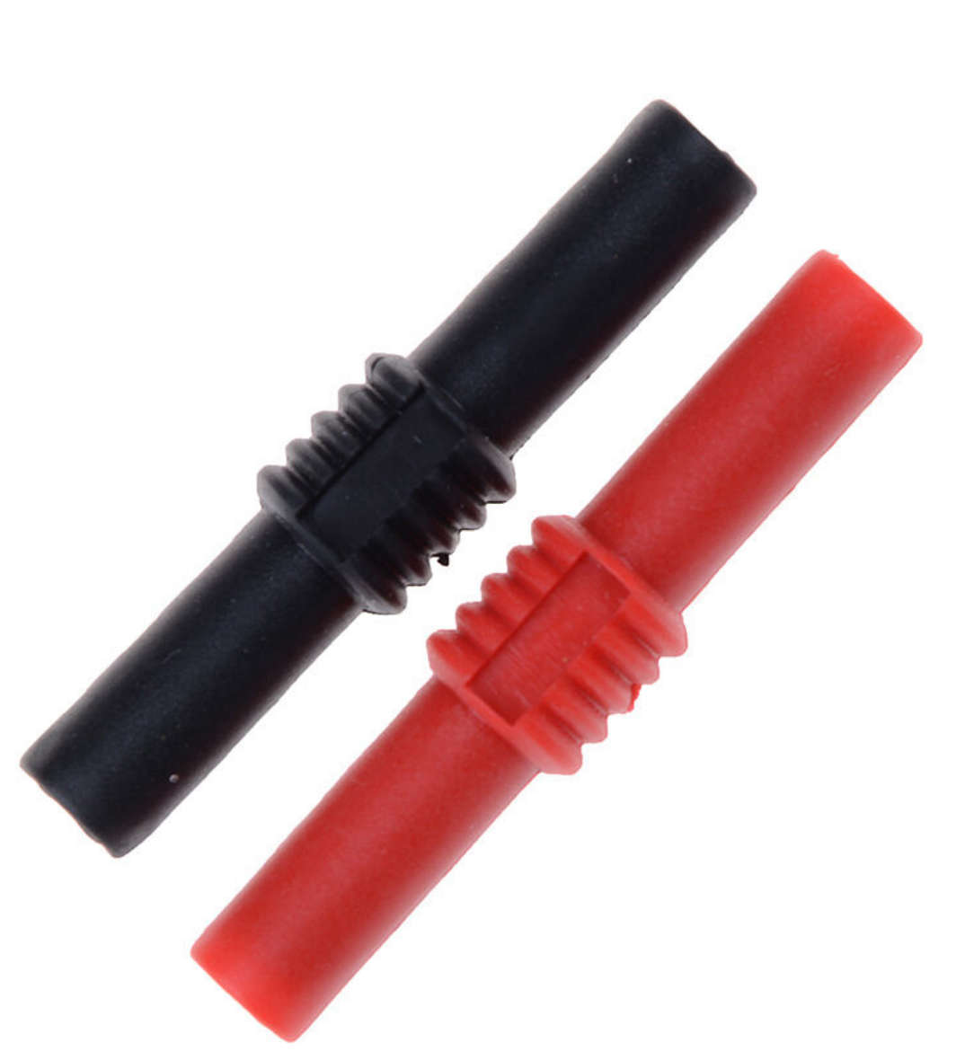

Habe just nach dem Erstellen des Threds, das Modell im der Bucht gefunden. https://www.ebay.de/itm/363979133186 Allerdings zum Preis, wie die Strippen selber und sogar noch mehr. Habt Ihr eventuell eine günstigere Quelle? LG Markus
Danke, für Eure Vorschläge. Da haben sich unsere Beiträge überschnitten. Ich werde wohl die vor Reichelt nehmen. Aber eigentlich dachte ich nur ein ein Stück Rohr, das in die Stecker gesteckt wird und völlig unscheinbar ist und das steife Stück der zueinander zeigenden Stecker nicht noch mehr verlängert. Ich habe mal im Modell-Auto Hobby-Bereich goldenen Hülsen gesehen, die eigentlich für sowas gedacht waren. Diese finde ich aber in der Bucht nicht, zumindest nicht mit meinen Suchparametern. Vielleicht fällt es Euch noch ein, wonach man suchen muss. Danke im Vorraus, ansonsten bestelle ich bei Reichelt. Markus

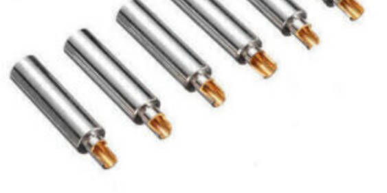

Sowas, nur beidseitig, wie abgebildet, würde ich brauchen. Hat jemand einen Link oder einen Lieferanten, aber bitte keine Apotheke ;-) Markus

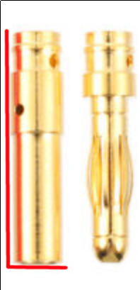

Ich glaube, jetzt habe ich gefunden, das gehen könnte. 20 Buchsen Goldstecker 3,5mm Goldkontaktstecker Bananenstecker vergoldet female https://www.ebay.de/itm/142124591018 Preis geht auch und werden aus DE geliefert. Danke für Eure Mühe. Markus

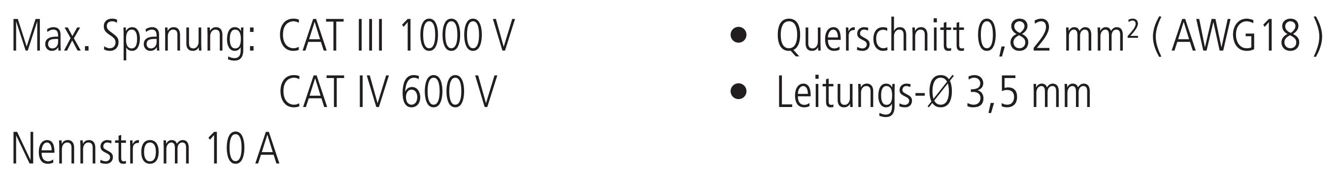

@H.H. da war ich mir auch nicht 100% sicher, aber laut DB, siehe Anhang, ist der Durchmesser der Messstrippen am Stecker 3,5mm. Die Bestellung ist jetzt jedenfalls raus gegangen. Ich habe aber auch welche mit 4mm gesehen und könnte sie nachbestellen. Die Hülsen müssen ja nicht nur auf den Pin des Steckers passen, sondern noch in den Zwischenraum der Abdeckung passen und dürfen somit nicht zu Dick sein (Außendurchmesser). Da war ich mir bei den Reichelt Adaptern nicht sicher ob sie nur für normale Bananenstecker gedacht sind. Danke für den Hinweis. Markus
Markus W. schrieb: > > da war ich mir auch nicht 100% sicher, aber laut DB, siehe Anhang, > ist der Durchmesser der Messstrippen am Stecker 3,5mm. Ja, sowas gibt es, aber viel gängiger sind halt 4mm.
@H.H. Du hast aber recht mit Deiner Anmerkung. Meine normalen Labor-Strippen mit dem Bananenstecker der auch von hinten noch eine Strippe aufnehmen kann, haben 4mm und mit den Federkontakten 4,5mm Pins. Die Sicherheitsstrippen von Pollin haben wahrscheinlich auch 4mm und nicht 3,5mm. Sie sind nicht leicht mit der Schieblehre zu vermessen, weil abgedeckt, aber der Staub-/Feuchteschutz, der bei Lieferung drauf steckte, hat einen Außendurchmesser von 6,2mm und einen Innendurchmesser von 4,5mm. Also doch 4mm bzw. 4,5mm Dicke. Danke für Deinen Einwand. Markus
H. H. schrieb: > Markus W. schrieb: >> da war ich mir auch nicht 100% sicher, aber laut DB, siehe Anhang, >> ist der Durchmesser der Messstrippen am Stecker 3,5mm. > > Ja, sowas gibt es, aber viel gängiger sind halt 4mm. Nicht unbedingt. 3,5mm ist eine typische Modellbauverkabelungsgrösse.
Markus W. schrieb: > bin auf der Suche nach Metall-Zwischenstücken (Hülsen) um zwei > oder drei Labor-Messleitungen mit Sicherheitssteckern aneinander > zu hängen, solche wie abgebildet. Selber herstellen, dann sogar in beliebiger Länge wenn erforderlich. https://www.reichelt.de/einpressbuchse-4-mm-rot-vergoldet-gesichert-sep-2620-f63-rt-p130848.html?&trstct=pol_2&nbc=1 Dazu noch Litze und Schrumpfschlauch in 2 Größen. Kosten und Aufwand bleiben überschaubar.
