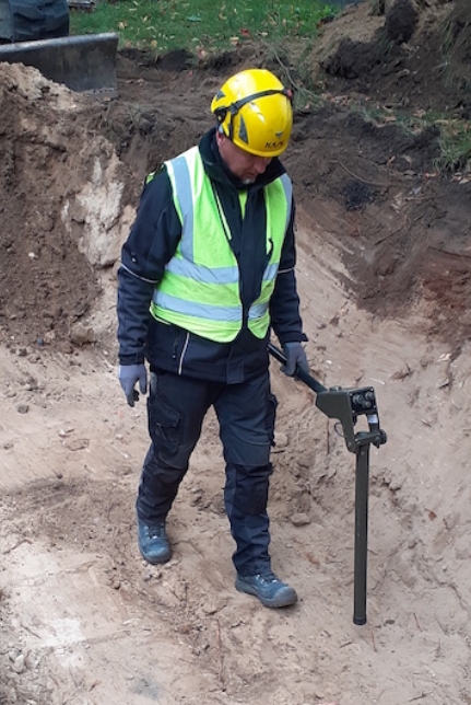

von Thomas R. (thomasr)
RICHTIGE Metallsuchgeräte darf man nicht einmal kaufen, man könnte ja
Dinge damit finden mit denen sich Schlimmes anstellen läßt.
Bei uns laufen regelmäßig die Trupps mit den langen dünnen
Zylinderspulen herum, die bei der Suche senkrecht zum Erdreich geführt
werden. Damit lassen sich die gesuchten Objekte wohl noch in Metern
Tiefe finden. Ich wüßte auch gern wie die funktionieren aber.....top
secret.
> secret.
Sowas? https://www.google.de/search?q=Förstersonde
Arno
Arno H. schrieb:
>> secret.
> Arno
Könnte sein, die Sucher sehen üblicherweise so aus wie auf dem Bild.
Manchmal auch ganz in Olivgrün :-)
Würde mich wirklich interessieren wie diese Sonden funktionieren. Legal
kaufen kann man die anscheinend nirgends.
wenn das so geheim ist, muss man die entsprechenden Sendungen in
den Mediatheken durch förstern
Da erkennt man mitunter auch die Frequenzen,
mit denen Funkhalsbänder von Luchsen im Harz funken.
so, wenn der Scanner mit abgebildet ist.
bisweilen ist man im TV doch recht mitteilungsfreudig
Das sind zwei Magnetsensoren übereinander. Damit werden magnetische
Gradienten hervorgehoben. Solange das Feld oben und unten gleich groß
ist, ergibt es keine Anzeige.
Wie gesagt, Gold und Silber findet man damit nicht, nur magnetische
Metalle.
https://clu-in.org/characterization/technologies/envmagnetics.cfm

von Waybeach95 (Gast)
Thomas R. schrieb:
> Legal
- kann man.
Bei den Stab Detektoren sind die Spulen in einem Abstand übereinander
angeordnet.
Suchdauer in Google : keine 120sek. Nur den Bildinhalt im Google
Suchfenster beschrieben.
Anscheinend hat heutzutage keiner mehr Bock selbst im Google sich die
Informationen zu "ersuchen". Ich sag dann immer : Wenn man keine Ahnung
hat, einfach mal den Mund halten.
MfG
Waybeach95 schrieb:
> Thomas R. schrieb:
>> Legal
> - kann man.
> angeordnet.
> MfG
Ich lasse mich ja gern beraten. Meine Suche hat bisher keinen Detektor
gefunden, der so aussieht wie im Bild und legal erworben werden kann.
Bitte gern um entsprechende Links.

Grundsätzlich schon. Aber bei einer Flächensuche auf freiem Feld wird
bei Verdacht der ganze Oberboden mit dem Kleinkram abgezogen und dann
erst gesucht. Siehe auch das Bild weiter oben: der Kollege steht gut
50cm unter Bodengleiche. Letzte Woche wurde auf diese Weise auf einem
noch unbebauten Nachbargrundstück eine scharfe 5cm Werfergranate
gefunden....
