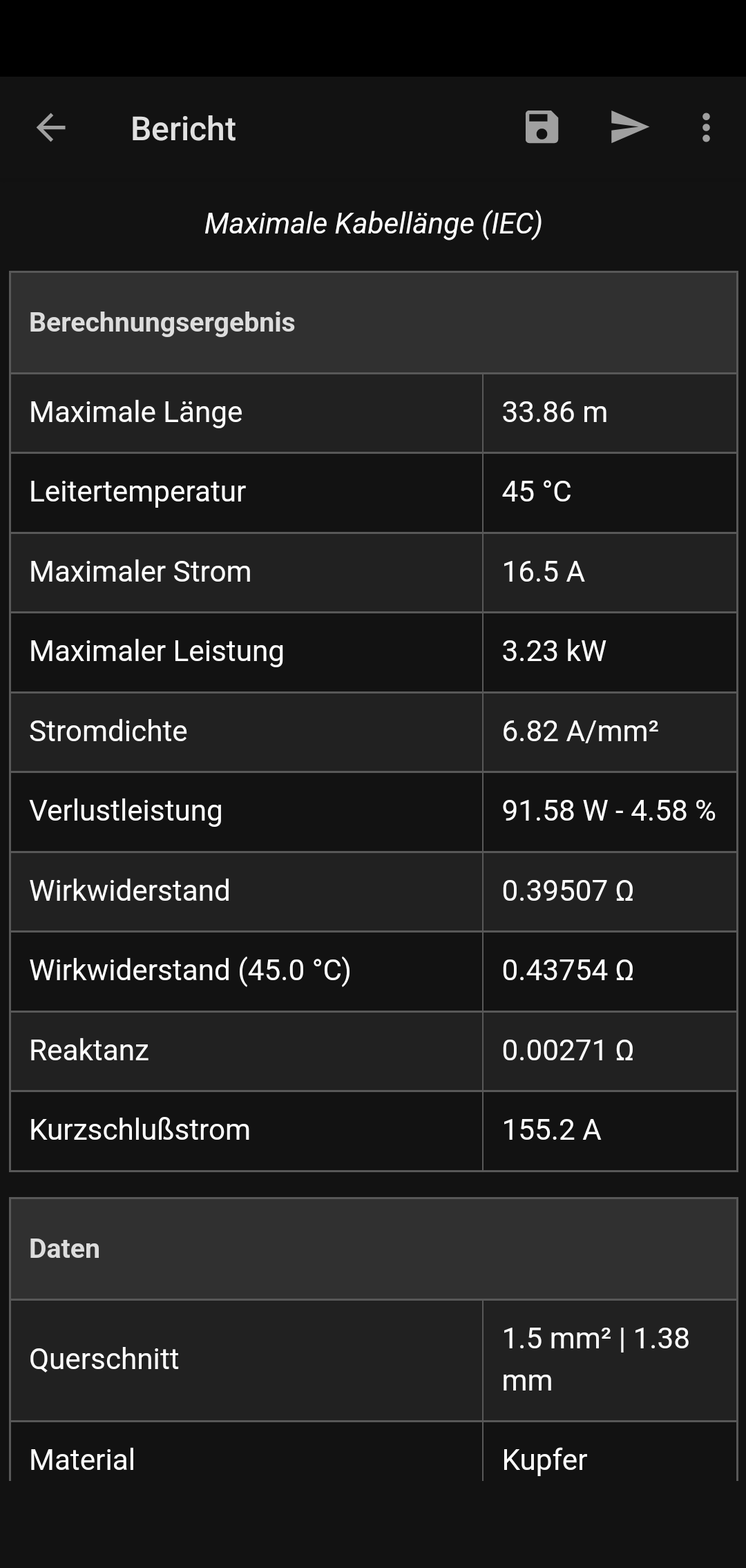

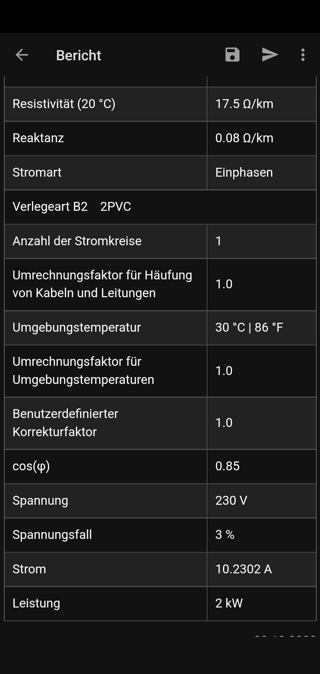

Installiert euch https://mobile-electrician.zp.ua/main/en.html Unter dem Menü (IEC) kann man alle mögliche Berechnung bzgl. Kabellängen und Querschnitte durchführen.
