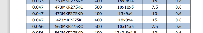

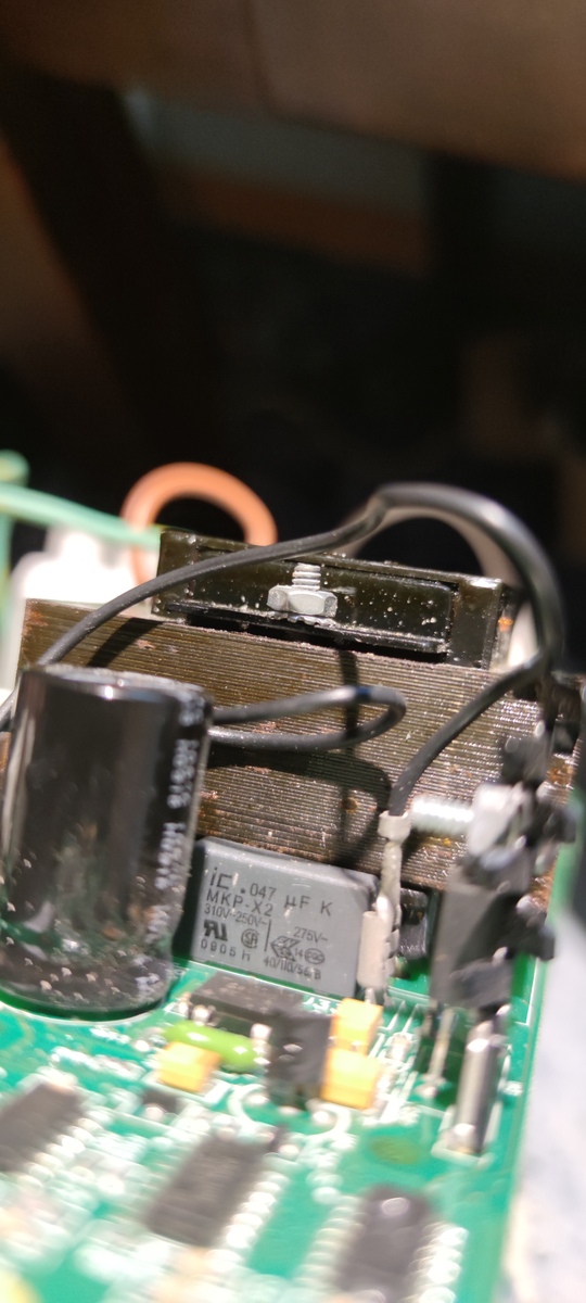

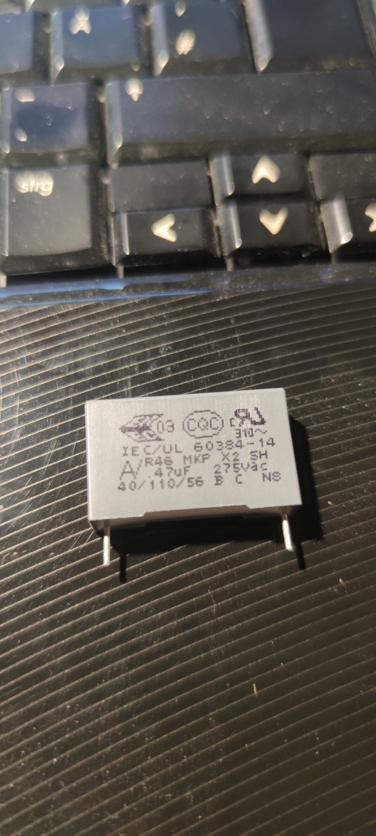

Hallo zusammen, ich hätte mal eine frage, wo liegt der Unterschied zwischen diesen zwei Kondensatoren die auf den Bildern zu sehen sind ? Mit freundlichen Grüßen

Christian G. schrieb: > wo liegt der Unterschied zwischen diesen zwei Kondensatoren z.B. im Hersteller

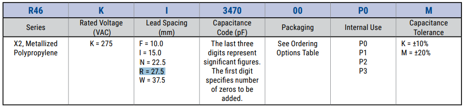

Wolfgang schrieb: > Christian G. schrieb: >> wo liegt der Unterschied zwischen diesen zwei Kondensatoren > > z.B. im Hersteller Wofür steht das SH auf den einen Kondensator? Oder wofür steht das C N8 auf den einen Kondensator bzw. das große A ? Alles andere ist mir geläufig. Mit freundlichen Grüßen

Christian G. schrieb: > Oder wofür steht das C N8 auf den einen Kondensator bzw. das große A ? Seite 13: - https://www.mouser.de/datasheet/2/212/1/KEM_F3094_R46_X2_275_110C_MIN-1104429.pdf

Die Bauform und der Pinabstand sind auch unterschiedlich: 27,5mm vs. 15mm
Dankeschön, jetzt verstehe ich es bzw. kann es nachvollziehen. Mit freundlichen Grüßen
