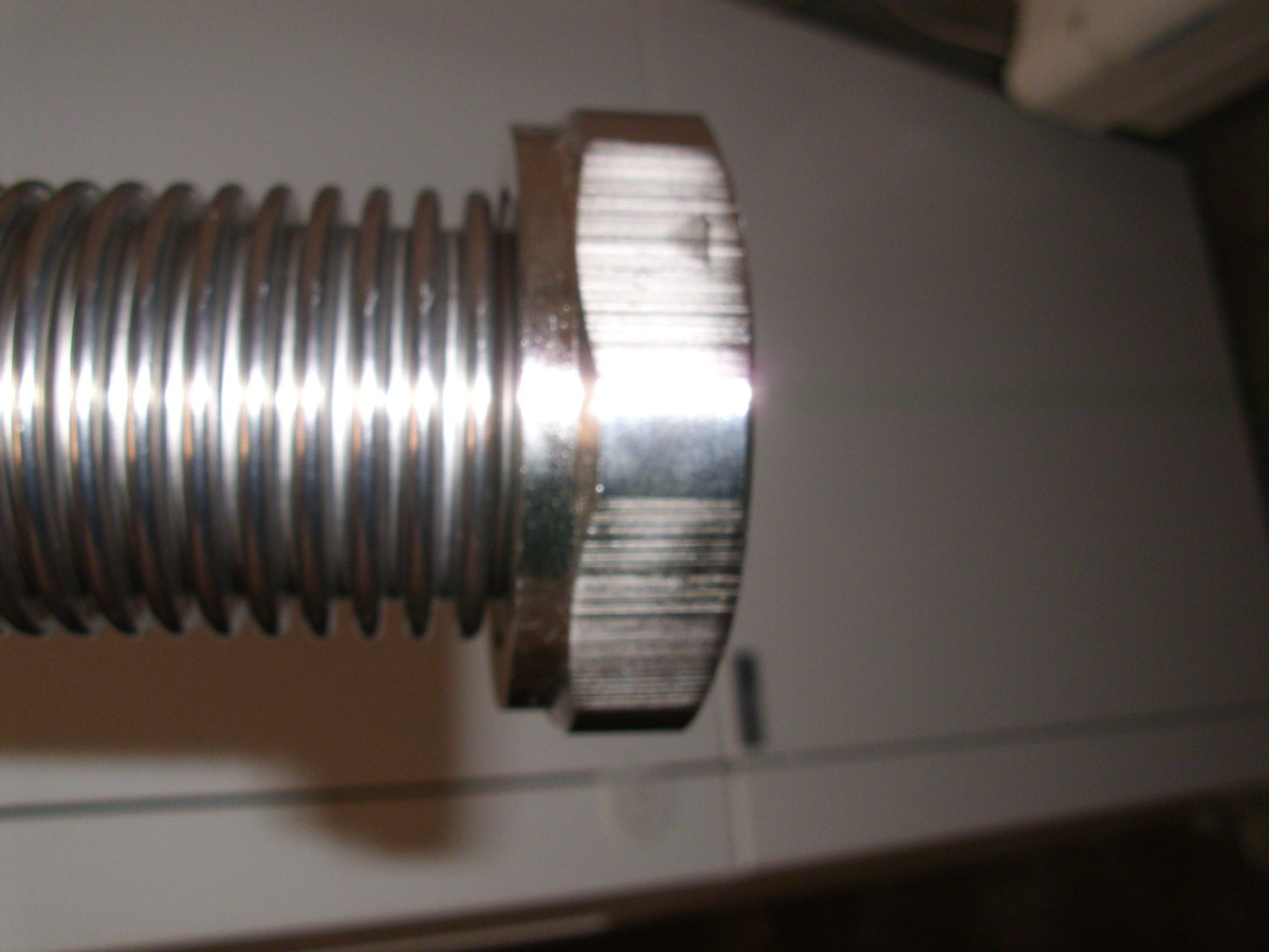

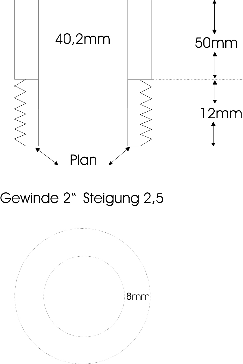

Moin, ich suche einen Dreher/Fräser der mir gegen Bezahlung einen Adapter gemäß Zeichnung anfertigen kann. Es wird ein Adapter der auf das Abgasrohr eines Notstromdiesels geschweißt/ Hartgelötet werden soll und mit einem Wellrohr verschraubt wird. Das Abgasrohr des Diesels ist aus Stahl. Ich hoffe die Zeichnung erklärt soweit alles, wenn nicht bitte nachfragen. Dann schon mal allerseits schöne Festtage. Gruß Peter
Moin Peter, da lässt sich was machen. Gibt es zu der Verschraubung eine Zeichnung? Das mit dem Gewinde krieg ich nicht auf die Reihe. Mit Bohrung 40,x und 8mm Wandstärke wäre der Außendurchmesser bei ca. 56mm. Das passt aber weder zu 2" (50,8mm) noch zu 2" Rohr (ca. 60mm). Steigung 2,5mm oder 10TPI spielt bei der kurzen Einschraublänge keine Rolle, wobei 10UN Gewinde recht exotisch ist und R2" 11,5 TPI hätte.

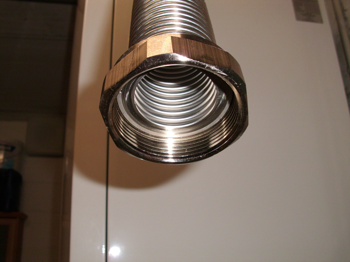

Hallo Dieter, habe leider nur diesen Screenshot, hoffe das hilft. Das Adapterende, welches auf das Abgasohr-(hat genau 40mm)-aufgeschoben wird, kann auch Dünnwandiger sein, fürs Schweißen ja egal. Das Wellrohr ist jedenfalls DN40 mit eben dieser 2" Überwurfmutter. Du weisst ja, ich bin Elektroinstallateur und habe mit solchen Dingen äußerst selten zu tun, außer jetzt für mich selbst. Gruß Peter

Max M. schrieb: > Das Messingteil und das Edelstahlteil haben zylindrische Gewinde. > Das Stahlrohr hat ein konisches Gewinde. Moin, Vorschläge sind nett gemeint, jedoch für dies Projekt nicht zu gebrauchen. Das Wellrohr mit der Überwurfmutter ist Flachdichtend, die Dichtungsbreite ist 8mm. Diese Doppelnippel sind als Außendichtend konzipiert mit Hanf oder Teflonfaden, sie würden den breiten Dichtungsring zerschneiden. Da es sich um ein Abgassystem handelt welches im Notfall im Innenraum betrieben wird, möchte ich hier keine Kompromisse eingehen. Trotzdem Danke für Deinen Mühe. Gruß Peter
Gewinde drehen wird wohl kaum grosses Problem sein, nur ohne Referenzgewinde, zum schauen, obs passt, hast nachher entweder ein Wackelgewinde oder ein Gewinde, was sich nicht reinschrauben lässt. Also am besten zu einem Mechaniker in der Nähe gehen und das Referenzgewinde wo das Teil rein soll, mitnehmen. Wird übrigens kein metrisches Gewinde sein, sonder 2" mit 10TPI, was Gewindeschneiden auf manueller metrischer Drehbank nicht so lustig macht.
