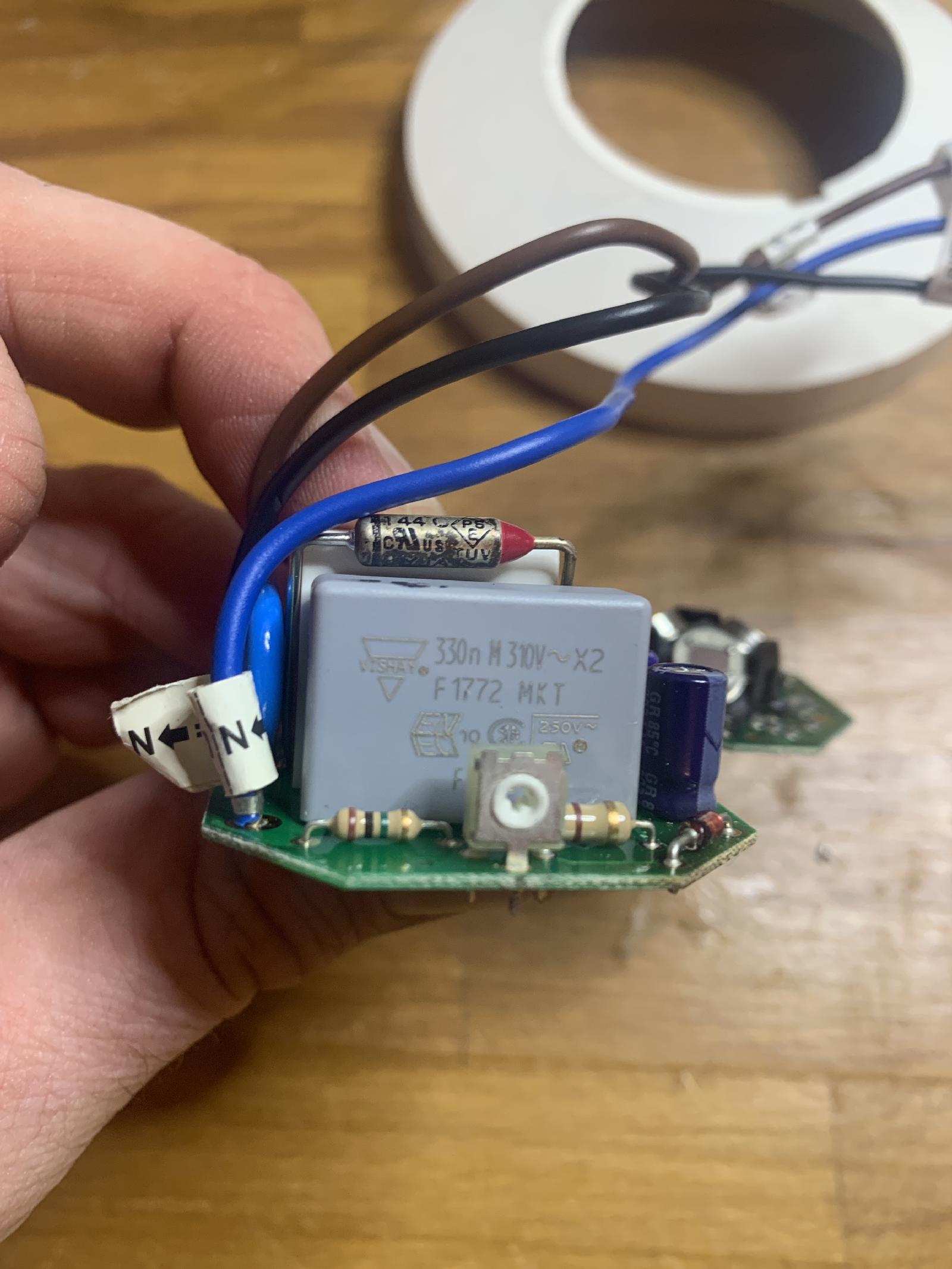

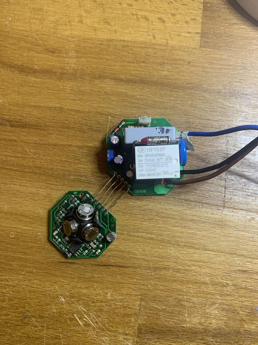

Hallo, da es diesen Typ von Bewegungsmelder nicht mehr gibt, versuche ich gerade den Fehler in diesem Bewegungsmelder zu finden. Von außen macht die Platine einen guten Eindruck. Zu den Sensoren kommt auch Gleichspannung an. Aber das Relais wird nicht mehr durchgeschaltet. Was meint ihr woran kann es noch liegen? Hier ein paar Bilder. Danke Gruß kami

Der X Kondensator wir zu wenig Kapazität haben und die Elkos danach wohl auch. Du misst sicher keine „stabile“ Gleichspannung.
Danke ist schon bestellt. Darauf hätte ich auch getippt. Gruß kami

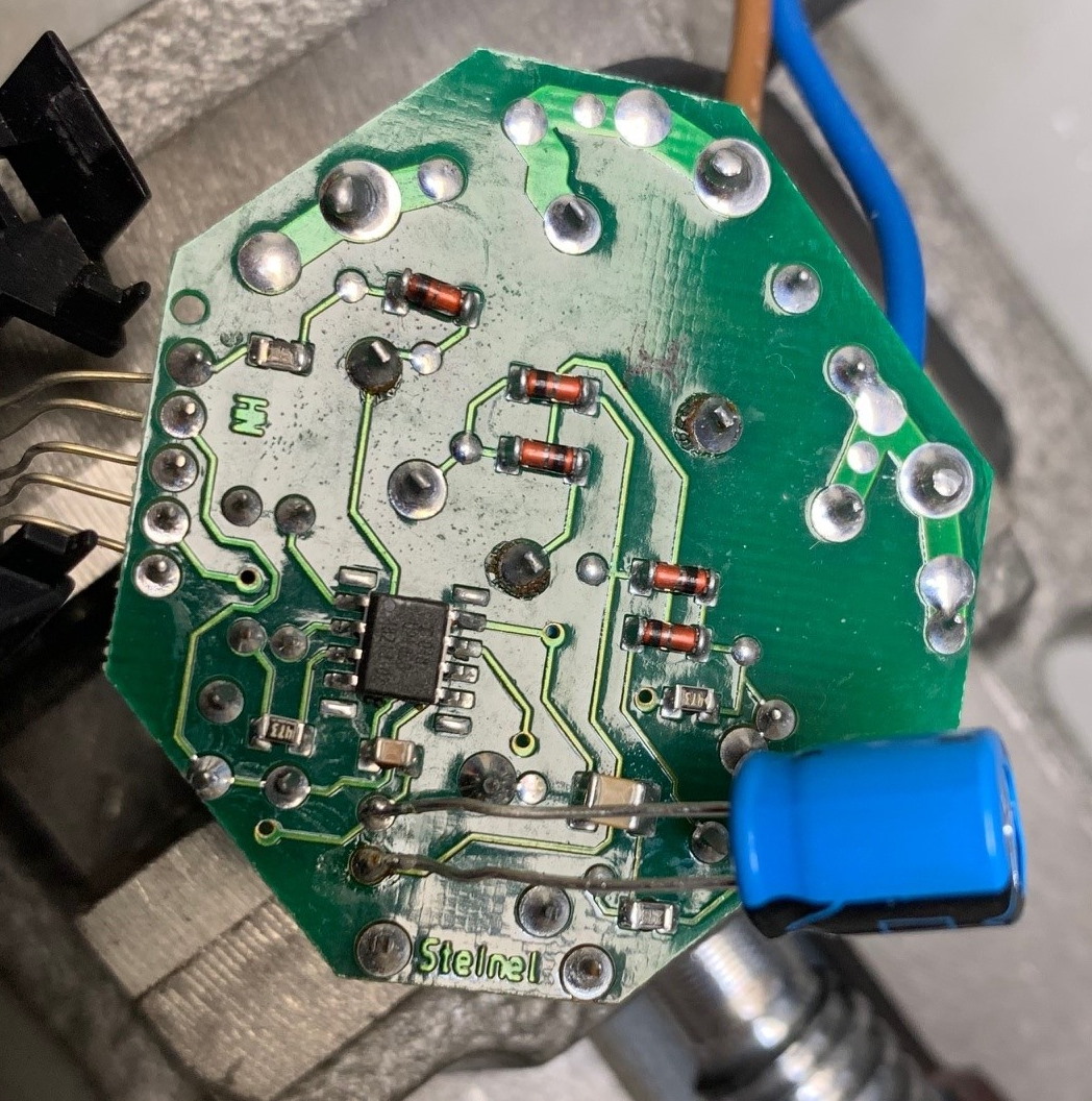

Stefan S. schrieb: > Was meint ihr woran kann es noch liegen? Bei meinem Bewegungsmelder war der U2100B defekt. Konnte relativ einfach mittels Datenblatt verifiziert werden. Ersatz gab es beim Chinesen, der erstaunlicherweise kein Fake war - einen U2100B habe ich noch übrig. Den im Bild sichtbaren Elko habe ich zur Fremdversorgung der Schaltung mit einem LNG genutzt um dann den Fehler zu lokalisieren. Gruß Engelbert EDIT: Hier noch meine damalige Bezugsquelle: https://www.ebay.de/itm/372271869634

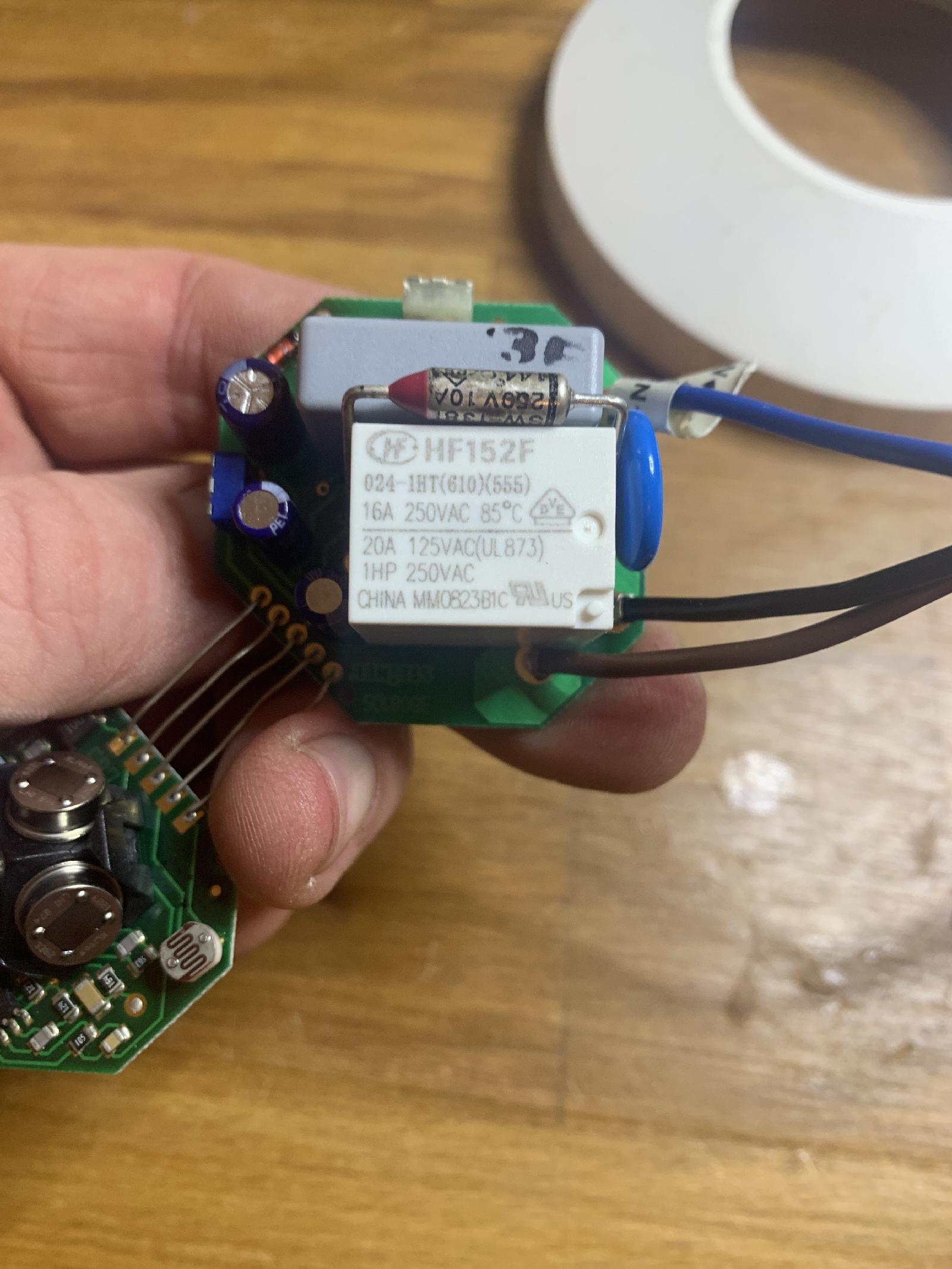

Hallo Kami, eine Temperatursicherung in einem Bewegungsmelder habe ich noch nie gesehen. In welchem Strompfad ist die? Lastseitig?
Hi, also die Spannung ist wirklich auf DC-Seite nicht stabil. Ich kriege nächste Woche die Entstörkondensatoren. Mal schauen, ob er damit wieder funktioniert. Ansonsten melde ich mich gerne noch mal bei dir Engelbert. Was meinst du mit der Temperatursicherung? Wo hast du die gesehen? Frohes Fest. Gruß kami
Stefan S. schrieb: > Was meinst du mit der Temperatursicherung? Wo hast du die gesehen? Der silberne Zylinder oberhalb des X2-Kondensators.
H. H. schrieb: > > Der silberne Zylinder oberhalb des X2-Kondensators. ...muß durchgang haben, nahe 0 Ohm. Überhaupt ist messen vor löten eine gute Idee. Die Elkos sehen gut aus. Wie hoch ist die Spannung an den Elkos, an der Relaisspule wenn dieses eingeschaltet ist/sein sollte?
Hi, Relaisspule ist nicht eingeschaltet, das geht zur Zeit nicht. Sonst messe ich so knapp 4,4 V auf der Platine. Die Temperatursicherung hat Durchgang. Will mal schauen, wie sich das Board mit dem Entstörkondensator verhält. Hatte dasselbe Problem mit meiner Kaffeemaschine. Gruß kami
Hi, also der Entstörkondensator war es nicht. Schaltet leider immer noch nicht so durch. An den Elkos messe ich konstand ca. diese Werte siehe Foto. Relais ist immer ausgeschaltet. Was kann ich den am U2100B messen zur Kontrolle? Habe zwischen GND und VS- -21V circa. Gruß kami
Stefan S. schrieb: > also der Entstörkondensator Das ist kein Entstörkondensator, sondern der Kondensator vom Kondensatornetzteil. Deine Vorgehenseise ist planlos. Das wurde schon mehrfach erwähnt.
Engelbert S. schrieb: > Den im Bild sichtbaren Elko habe ich zur Fremdversorgung der Schaltung > mit einem LNG genutzt um dann den Fehler zu lokalisieren. Denk mal kurz darüber nach, das ist planvoll und kreativ.
Hi, okay sorry. Dann habe ich wohl etwas missverstanden. Also die Spannung an pin 1/2 vom U2100B beträgt -21V. Gruß kami
Thomas R. schrieb: > eine Temperatursicherung in einem Bewegungsmelder habe ich noch nie > gesehen Kenne ich aus Funksteckdosen am Relais nur zu gut. Hast du mal 24V ext über LNG eingespeist? Klaus.
Bei solchen Messungen an kleinen wackligen Platinen benutzt Du hoffentlich einen Trenntrafo. Notfalls auch selber gebaut aus 2 Trafos. 230V-12V-12V-230V Bei Kleinverbraucher mache ich das immer so. Die große Trennstelltrafos liefern im Fehlerfall auch mit Glühlampe in Reihe zu viel Strom

Klaus R. schrieb: > Thomas R. schrieb: >> eine Temperatursicherung in einem Bewegungsmelder habe ich noch nie >> gesehen > > Kenne ich aus Funksteckdosen am Relais nur zu gut. > > Hast du mal 24V ext über LNG eingespeist? > > Klaus. Hi, ne weiter Spannung habe ich auch noch nicht angelegt. Bin mir nicht so sicher, wieviel die Schaltung wirklich verträgt. Würde eher gerne rausfinden, ob das nächste zu tauschende Bauteil wirklich der U2100B ist. Gruß kami
24v relais. Vermtl also 24v zenerdiode, die rote? Also 24v. Klaus.

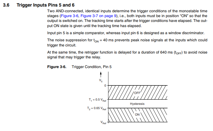

Stefan S. schrieb: > Was kann ich den am U2100B messen zur Kontrolle? Miss doch mal die beiden Spannungen am Pin5 und Pin6. Einer ist der Trigger für den PIR-Sensor, der andere für den Helligkeitssensor. Wenn beide Bedingungen erfüllt sind, dann muss das Relais schalten. Gruß
Klaus R. schrieb: > Thomas R. schrieb: >> eine Temperatursicherung in einem Bewegungsmelder habe ich noch nie >> gesehen > > Kenne ich aus Funksteckdosen am Relais nur zu gut. Als Schutz, wenn der X2 abraucht? Oder allgemein falls die Platine abbrennt? Ich kenne das eigentlich nur bei Schaltungen mit Varistoren, Aber eine Temperatursicherung macht immer einen beruhigenden Eindruck ;-) Ist bei dem Steinel-Gerät ein Sicherungswiderstand oder eine Sicherung verbaut?

Thomas B. schrieb: > Klaus R. schrieb: > Ist bei dem Steinel-Gerät ein Sicherungswiderstand oder > eine Sicherung verbaut? Kann ich so leider beides nicht entdecken. Gruß Stefan

Engelbert S. schrieb: > Stefan S. schrieb: >> Was kann ich den am U2100B messen zur Kontrolle? > > Miss doch mal die beiden Spannungen am Pin5 und Pin6. Einer ist der > Trigger für den PIR-Sensor, der andere für den Helligkeitssensor. Wenn > beide Bedingungen erfüllt sind, dann muss das Relais schalten. > > Gruß Okay, wenn ich nachher wieder zu hause werde ich das messen. Sehe ich das richtig, das ich hier beide Spannung einzeln gegen GND Pin1 messe und dazu auch nochmal schaue, wie hoch die Vref ist? Gruß Stefan
Stefan S. schrieb: > Sehe ich das richtig, das ich hier beide Spannung einzeln gegen GND Pin1 > messe und dazu auch nochmal schaue, wie hoch die Vref ist? Ja - musst halt den PIR-Sensor auslösen und die Spannung am Pin6 messen. Pin 5 wird vom Helligkeitssensor (LDR) versorgt. Vref ist auch im Datenblatt angegeben (ca. 5V). Stefan S. schrieb: > Es wird alles zur Zeit an Netzspannung > betrieben. Kannst du die Platine nicht mit einem LNG versorgen, um dort gefahrlos zu messen? Gruß Engelbert

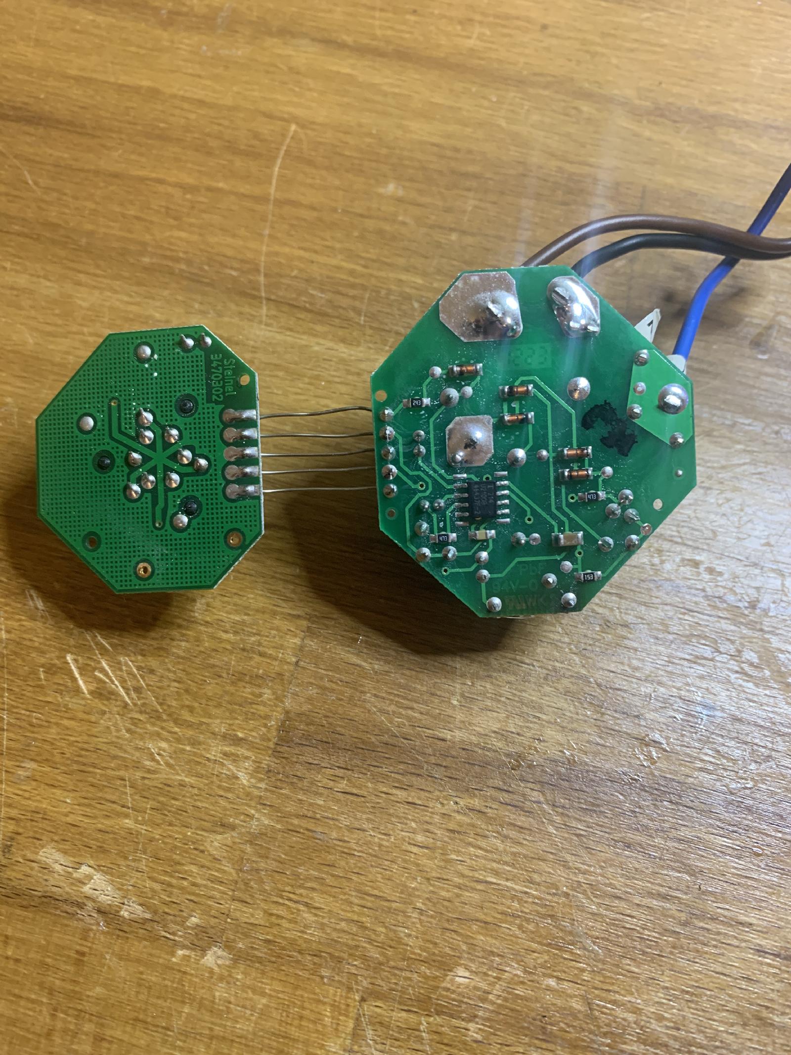

Engelbert S. schrieb: > Stefan S. schrieb: >> Sehe ich das richtig, das ich hier beide Spannung einzeln gegen GND Pin1 >> messe und dazu auch nochmal schaue, wie hoch die Vref ist? > > Ja - musst halt den PIR-Sensor auslösen und die Spannung am Pin6 messen. > Pin 5 wird vom Helligkeitssensor (LDR) versorgt. > Vref ist auch im Datenblatt angegeben (ca. 5V). > > Stefan S. schrieb: >> Es wird alles zur Zeit an Netzspannung >> betrieben. > > Kannst du die Platine nicht mit einem LNG versorgen, um dort gefahrlos > zu messen? > > Gruß Engelbert Hi, so ich habe jetzt alles sauber durch gemessen. Vref=5,25V, Pin 5 (wenn LDR dunkel dann 3,57V sonst 0,84V), Pin 6 konstant 3,06V. Vsuppl = 21V. Bei Bewegung schaltet Pin6 kurz auf 5V hoch. Also wenn ich das Datenblatt richtig lese, schaltet der U2100B nicht durch oder? Pin 3 output = 0V sonst 19V. Gruß Stefan
Stefan S. schrieb: > Pin 3 output = 0V sonst 19V. Verstehe ich nicht - bei 19V müsste doch das Relais schalten, oder?
Engelbert S. schrieb: > Stefan S. schrieb: >> Pin 3 output = 0V sonst 19V. > > Verstehe ich nicht - bei 19V müsste doch das Relais schalten, oder? Ja klar. Das tut es dann auch. Nur die werden nicht ausgegeben. Sehr selten hängt der sich beim Einschalten auf und dann kommt das Relais. Sag mal von den Spannungen her, meinst du da das der IC es sein kann? Kannst den noch heute in die Post schmeißen? Gruß Stefan

Engelbert S. schrieb: > Stefan S. schrieb: >> Ja klar. Das tut es dann auch. Nur die werden nicht ausgegeben. > > ??? > > Stefan S. schrieb: >> Kannst den noch heute in die Post schmeißen? > > Kann ich machen. > > Gruß Engelbert Also der Satz war so gemeint: Ja das Relais löst, wenn 19 V anliegen normal aus. Im Fehlerfall tut es das auch. Aber trotz der gemessenen Werte kann ich keine Auslösung durch OUTPUT messen weil die Spannung 0V beträgt :) Gruß Stefan
Der U2100B ist unterwegs per Briefpost. Dann hoffen wir mal, dass der Austausch gelingt, und der Bewegungsmelder anschließend wieder funktioniert. Viel Erfolg. Gruß Engelbert
Engelbert S. schrieb: > Der U2100B ist unterwegs per Briefpost. Dann hoffen wir mal, dass der > Austausch gelingt, und der Bewegungsmelder anschließend wieder > funktioniert. > > Viel Erfolg. > > Gruß Engelbert Danke. Ich sag Bescheid. Gruß Stefan
Wer auch immer den einlötet, möge auch die sichtbar kalten Lötstellen in der Nähe des Trimmers an den Lastwiderständen beseitigen. Der TO wird wohl kaum dazu in der Lage sein.
