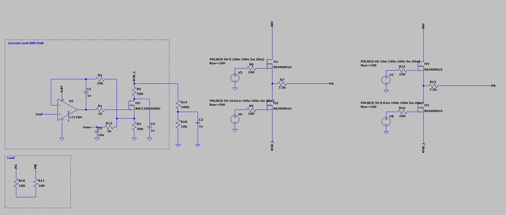

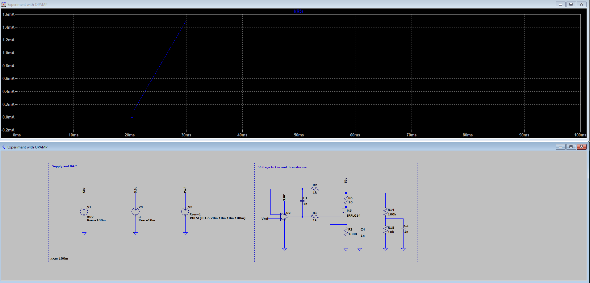

Hi Ich bin gerade dran eine Konstantstromquelle zu simulieren, die mit bis zu 50V versorgt wird und einen einstellbaren Strom zwischen 0 und 3mA besitzen soll. Die Impedanz variiert zwischen 0 und 15kOhm und es sollen Strompulse mit bis zu 500Hz generierbar sein. Weiter möchte ich die angehängt Impedanz ermitteln können durch eine Strom und Spannungsmessung. Wie im Anhang funktioniert das ganze soweit sehr gut mit einer Last R5, die entsprechend variiert wird. Nun möchte ich aber mit einer H-Brücke den Strom durch die Last in beide Richtungen fliessen lassen. Die angehängte Simulation funktioniert soweit einigermassen, das Problem ist halt, dass man für alle NMOS einen Treiber mit Ladungspumpe bräuchte. Hat jemand eine Idee, wie man die H-Brückentopologie vereinfachen könnte? Ich dachte auch schon an Hochspannungs-OPAMPS (also bis 60V), wobei man dann auch 4 bräuchte. Frohe Weihnachten!

Bert S. schrieb: > Ich bin gerade dran eine Konstantstromquelle zu simulieren, die mit bis > zu 50V versorgt wird und einen einstellbaren Strom zwischen 0 und 3mA > besitzen soll. > Wie im Anhang funktioniert das ganze soweit sehr gut Das möchte ich mal anzweifeln. Mit R3=1k und einer Versorgungsspannung für U2 von 3V kann die Schaltung keine 3mA liefern, selbst mit einem idealen OPV nicht.
Die Versorgung ist 50V im Beispiel, nur der OPAMP hat für das Gate 3V
Bert S. schrieb: > Wie im Anhang funktioniert das ganze soweit sehr gut Ich wurde C4 weglassen und R1 verringern wenn du nicht absichtlich die Flanken anschrägen willst. Bert S. schrieb: > dass man für alle NMOS einen Treiber mit Ladungspumpe bräuchte Ja, es kann ja sein, dass die 'low side' MOSFETs auf Grund geringer Lastimpedanz auch schon mit ihrem Source bei 45V hängen. PMOSFETs nützen an der +-Leitung (sind ja nur 3mA), aber nützen nicht low side. Auch die Konstantstromquelle auf plus Seite verlagern und die H-Brücke auf GND hilft nicht, weil PMOSFETs dann ggf. eine Ansteuerspannung negativ von 0V brauchten, da kann man dann gleich NMOSFETs nehmen. Und bipolar hilft auch nicht, weil UBEreverse vielleicht überschritten wird, und mit Schaltungstricks, die den Strom verfälschen, geschützt werden müssten. Auch die Gates mit 0V/60V zu schalten hilft nicht, weil UGSmax ggf. überschritten wird, und eine Z-Diode nach Source zum Gate-Schutz leitet Strom dort hin ab, wo du unverfälscht messen willst. Aber für schlappe 3mA, wie wäre es mit Analogschaltern wie MAX14758 um die H-Brücke abzubilden ? Teuer aber einfach. Billiger wären PhotoMOS, aber ob die die 500Hz schaffen ist zweifelhaft
Bert S. schrieb: > das Problem ist > halt, dass man für alle NMOS einen Treiber mit Ladungspumpe bräuchte. Ach, weil die Stromsenke "darunter" das Source-Potential auch der Lowside Fets (und zwar variabel, je nach Strom) anhebt, meinst Du. Nun ja... Trotzdem wären ja zumindest die Sources der Lowside Fets noch potentialgleich, und beide Lowside-Treiber könnten daher auch gemeinsam versorgt werden. Und vielleicht auch bei der Highside - wenn P-Channel. Zwei Si4590DY (100V, Mouser) oder besser SH8MC5TB1 (60V, Farnell) P+N Kanal Doppel-Mosfets nehmen und dafür noch drei mal potentialgetrennt 10-12VDC bereitstellen - 1x für die Senke, 1x lowside N-Ch, 1x Highside P-Ch. Weil Bootstrap sowieso fragwürdig ist bei den Bedingungen: 500Hz sollen ja die MAXIMALE Schaltfrequenz sein, und sonst wurde diesbezüglich auch null spezifiziert... Mit galv. getr. Versorgung geht so was hingegen IMMER. (Man braucht selbstverständlich auch High- und Lowside Treiber. Für Halbbrücken gibt's die in 1 IC. Evtl. auch für H-Brücken, aber damit habe ich keine Erfahrung.) Würdest Du sagen, was das Ganze soll - was genau ist die Last, und was der genaue Zweck - könnten sich aber evtl. einfachere/bessere Ansätze finden lassen.

Danke für die vielen Ideen und Anregungen. Der MAX14758 sieht sehr interessant aus. Was ich gerade noch gesehen ha e ist, dass Optokoppler so um die 10-20kHz abkönnen, dann wäre evtl. ja auch eine H-Brücke mit Optokoppler möglich, dann hätte ich keine Probleme mit der Treiberstufe, oder übersehe ich was?

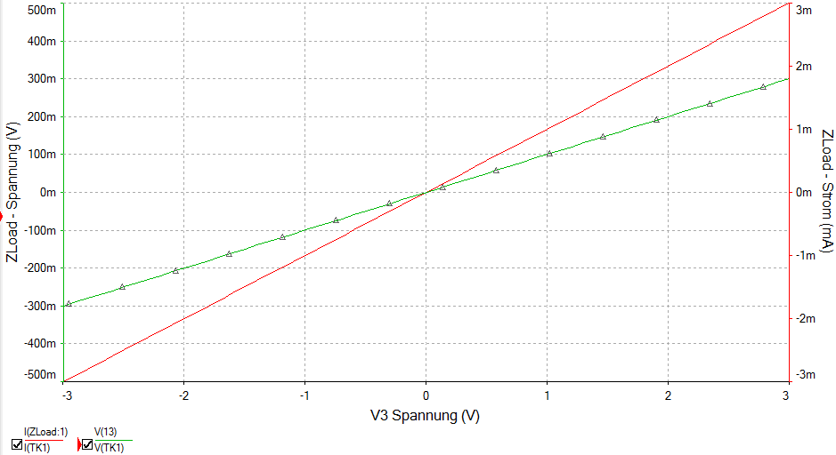

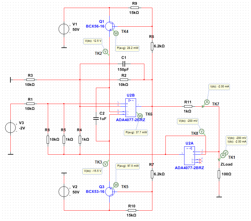

Bert S. schrieb: > Hat jemand eine Idee, wie man die H-Brückentopologie vereinfachen > könnte? Ich dachte auch schon an Hochspannungs-OPAMPS (also bis 60V), > wobei man dann auch 4 bräuchte. Anstatt H-Brücke wäre auch eine bipolare Stromquelle denkbar. Die Stromrichtung durch die Last wird über die Polarität der Eingangsspannung umgeschaltet. Auf spezielle Hochspannungs-OPV kann verzichtet werden. Angehängt ist eine modifizierte, bipolare Howland-Stromquelle in der ein normaler OPV für Hochspannungsbetrieb erweitert wurde (Bootstrapping). Bert S. schrieb: > Weiter möchte ich die angehängt Impedanz ermitteln können durch eine Strom > und Spannungsmessung. Die Spannung an "ZLoad" liegt am Ausgang von U2A an. Wird der Masseanschluß von "ZLoad" durch eine virtuelle Masse (invertierender OPV als Strom-Spannungswandler) ersetzt, lässt sich auch der Strom messen.
