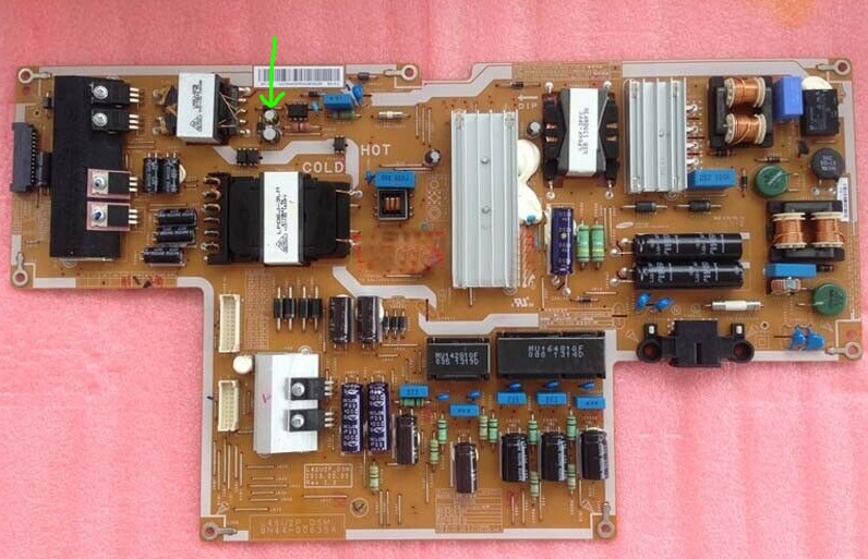

Finde das Standby Netzteil. Im Netz scheint es dieses exakte Netzteilmodell nicht zu geben, aber es sollte ein kleinerer und ein grösserer Trafo auf dem Board sein. (Nicht verwechseln mit der PFC Drossel und anderen Drosseln). In der Nähe des kleineren Standby Trafos findest du den Controller IC. Wiederum in dessen Nähe sollte sich ein Elko finden, meist so 22µF-47µF. Den ersetzt du erstmal.
Bearbeitet durch User
Matthias S. schrieb: > In der Nähe des kleineren Standby Trafos findest du den Controller IC. > Wiederum in dessen Nähe sollte sich ein Elko finden, meist so 22µF-47µF. > Den ersetzt du erstmal. Siehe Anhang.
Hallo Hinz, bei diesem Bild wäre aber doch das vom TO beschriebene Relais „rechts oben“ im heißen Teil des NT? Wie sollen da 3Volt hinkommen und was sollen die im heißen Teil per Relais schalten? Leider findet sich im Netz genau zu diesem Typ kein Schaltplan 🤬
Thomas R. schrieb: > bei diesem Bild wäre aber doch das vom TO beschriebene Relais „rechts > oben“ im heißen Teil des NT? Wie sollen da 3Volt hinkommen und was > sollen die im heißen Teil per Relais schalten? Ich finde auch die 3V Spulenspannung ungewöhnlich... > Leider findet sich im Netz genau zu diesem Typ kein Schaltplan 🤬 Sind eben arg viele...
Thomas R. schrieb: > bei diesem Bild wäre aber doch das vom TO beschriebene Relais „rechts > oben“ im heißen Teil des NT? Wie sollen da 3Volt hinkommen und was > sollen die im heißen Teil per Relais schalten? Wenn das SB Netzteil nicht richtig läuft, kann es bei bestem Willen nicht das Relais für das Hauptnetzteil betätigen. H. H. schrieb: > Ich finde auch die 3V Spulenspannung ungewöhnlich... :-P Sollen vermutlich 5V sein, die nicht erreicht werden. Da steht sicher was auf dem Relais.

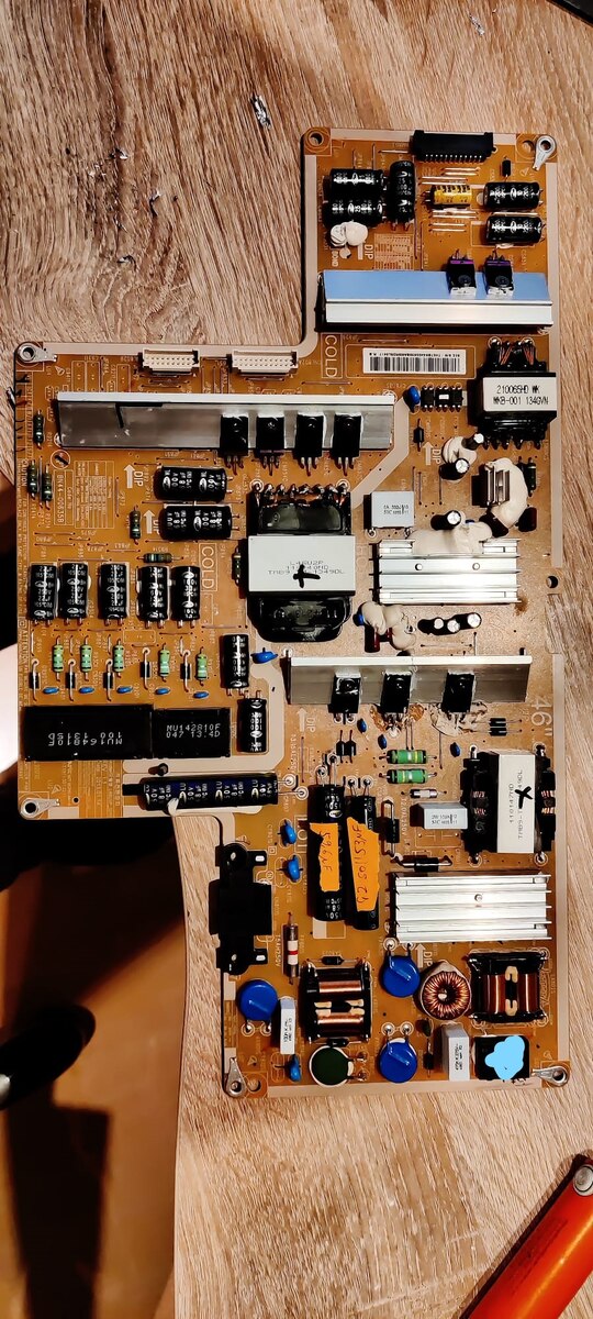

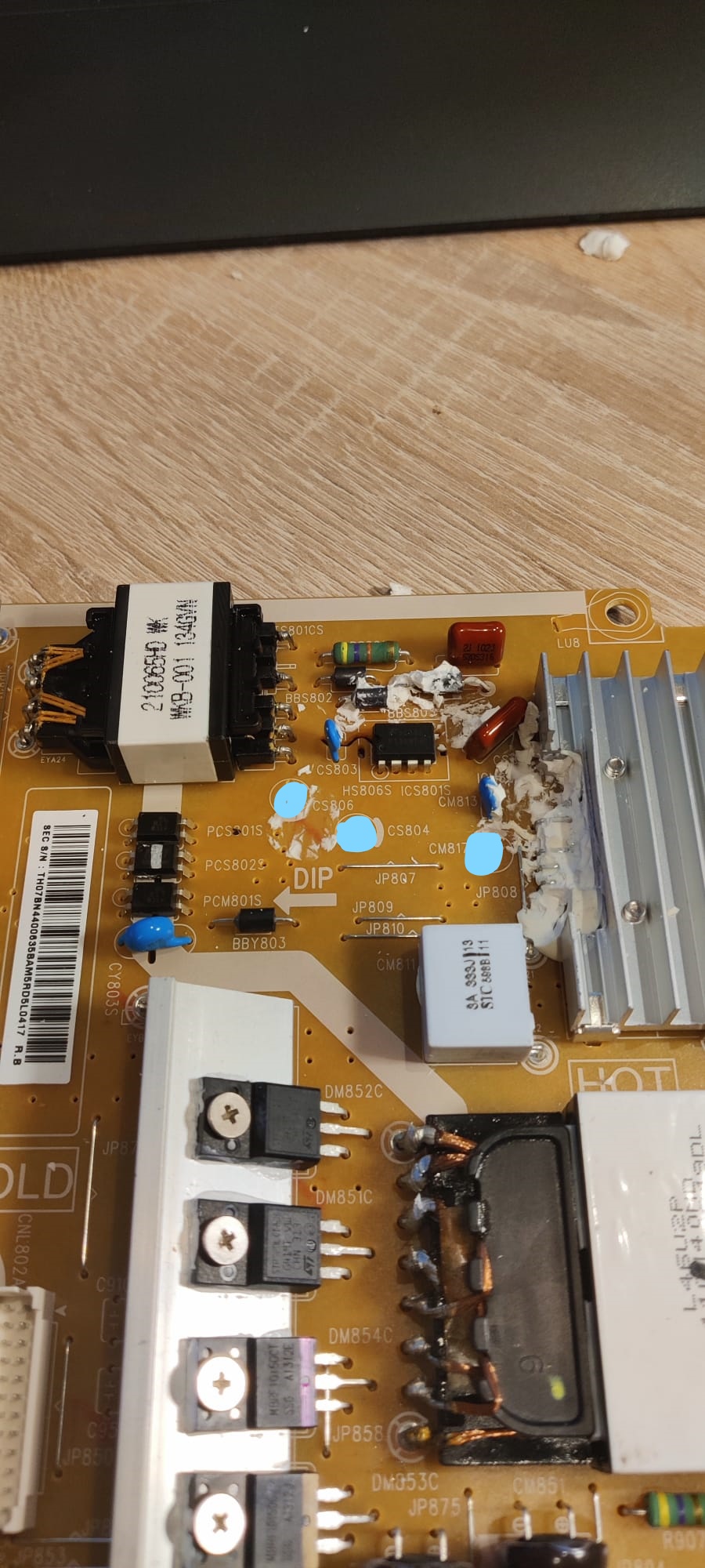

Hallo zusammen, sorry ich meinte natürlich 5V. Anbei ein Bild meiner Platine. Der Fernseher ist ein UE446F8090SLXZG und auf der Netzteilplatine steht BN44-00635B. Dann bestelle ich so ein Kondensator und Wechsel diesen, wenn Ihr meint es könnte an diesem liegen. Oder gibt es noch weitere Vermutungen? Vielen vielen Dank schonmal für eure super schnelle Hilfe. Gruß Tobi
@Matthias.S könntest du eventuell den Kondensator in meiner Platine nochmals farblich hinterlegen? Das wäre klasse. Vielen Dank im voraus. Gruß Tobi
Tobi schrieb: > könntest du eventuell den Kondensator in meiner Platine > nochmals farblich hinterlegen? Voilà.

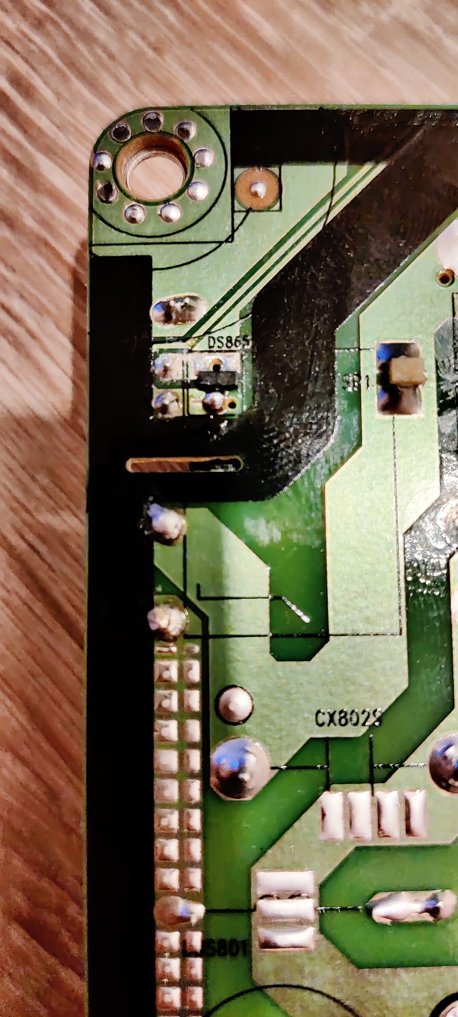

Die Lötstelle habe ich schon nachgelötet, an der kann es nun nicht mehr liegen, anbei ein Bild wie diese aussah. Hat jemand eine Ahnung was das schwarze Bauteil sein kann? Auf der Platine steht dazu ja nur DS865?
Tobi schrieb: > Hat jemand eine Ahnung was das > schwarze Bauteil sein kann? Auf der Platine steht dazu ja nur DS865? Wohl eine Freilaufdiode. Wenn man das Marking erkennen könnte...

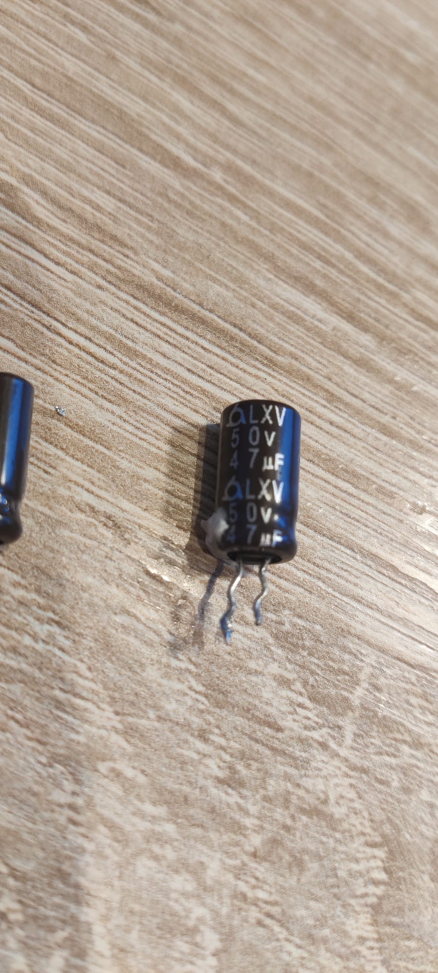

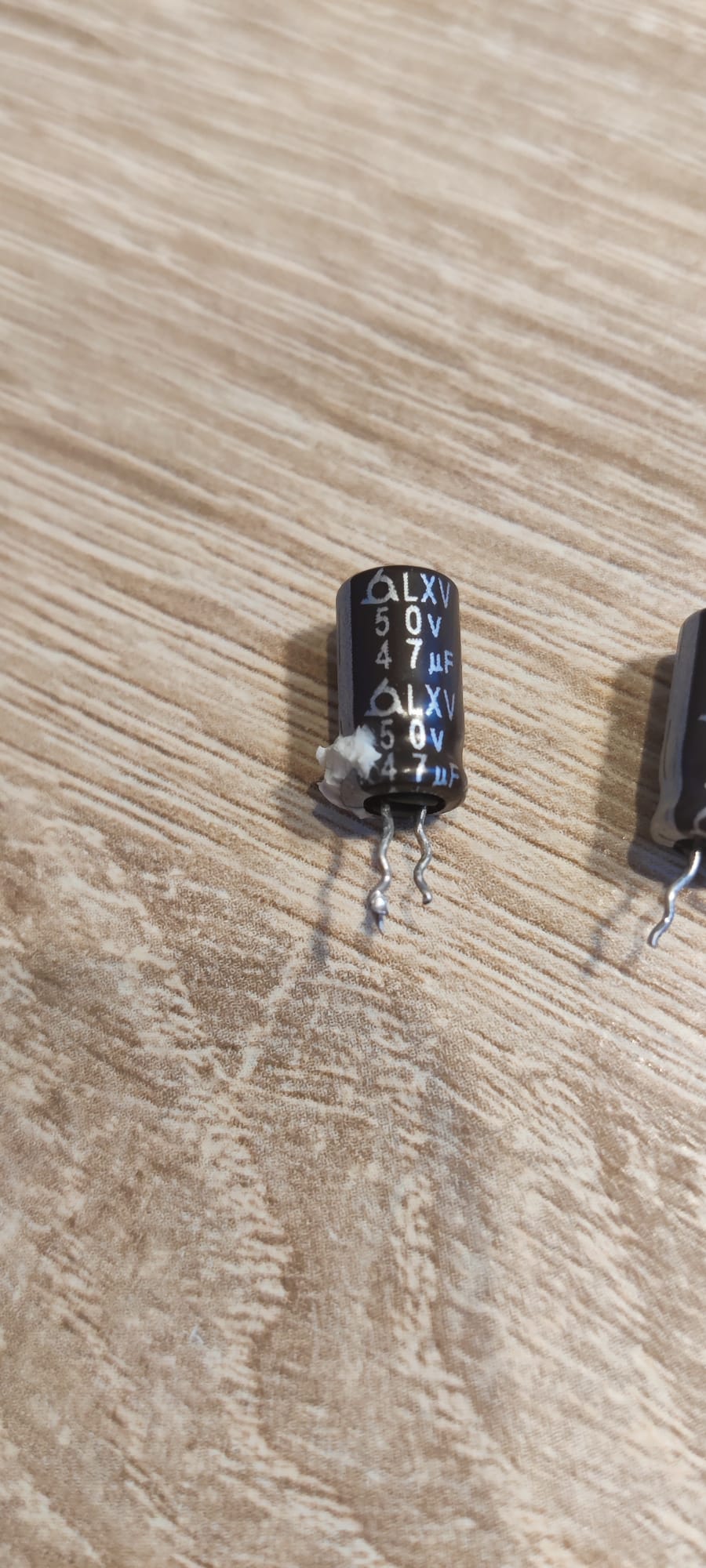

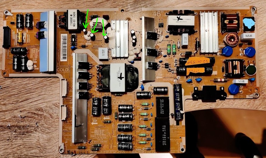

H. H. schrieb: > Tobi schrieb: >> könntest du eventuell den Kondensator in meiner Platine >> nochmals farblich hinterlegen? > > Voilà. Also ich habe die 3 Bauteile nun ausgelötet alle 3 haben nahezu die angegebene Kapaazität. Soll ich diese trotzdem tauschen?
Tobi schrieb: > H. H. schrieb: >> Tobi schrieb: >>> könntest du eventuell den Kondensator in meiner Platine >>> nochmals farblich hinterlegen? >> >> Voilà. > > Also ich habe die 3 Bauteile nun ausgelötet alle 3 haben nahezu die > angegebene Kapaazität. Soll ich diese trotzdem tauschen? Bei deinem Fehlerbild sind die dann nicht weiter zu verdächtigen. Normalerweise sollte man schon auch den ESR messen.
H. H. schrieb: > Tobi schrieb: >> H. H. schrieb: >>> Tobi schrieb: >>>> könntest du eventuell den Kondensator in meiner Platine >>>> nochmals farblich hinterlegen? >>> >>> Voilà. >> >> Also ich habe die 3 Bauteile nun ausgelötet alle 3 haben nahezu die >> angegebene Kapaazität. Soll ich diese trotzdem tauschen? > > Bei deinem Fehlerbild sind die dann nicht weiter zu verdächtigen. > > Normalerweise sollte man schon auch den ESR messen. Ich habe leider kein Gerät mitdem ich den ESR messen könnte oder bekomme ich das mit einem Multimeter (PeakTech 3335DMM) auch hin?

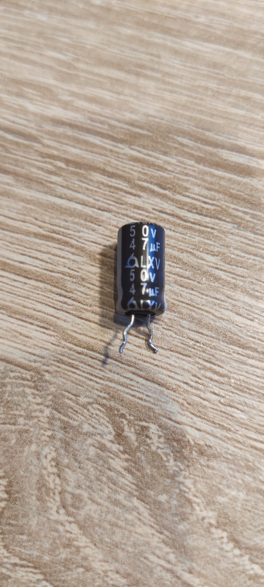

Tobi schrieb: > Ich habe leider kein Gerät mitdem ich den ESR messen könnte oder bekomme > ich das mit einem Multimeter (PeakTech 3335DMM) auch hin? Nein.

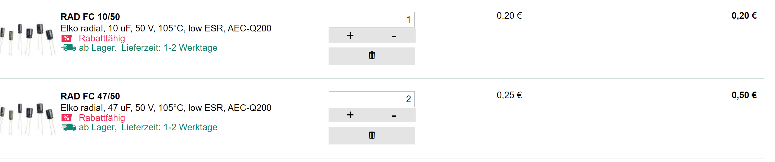

Soll ich diese dann nun trotzdem tauschen und wenn ja passt dann meine Bestellliste mit den Bauteilen die ich hier ausgelötet habe überein?

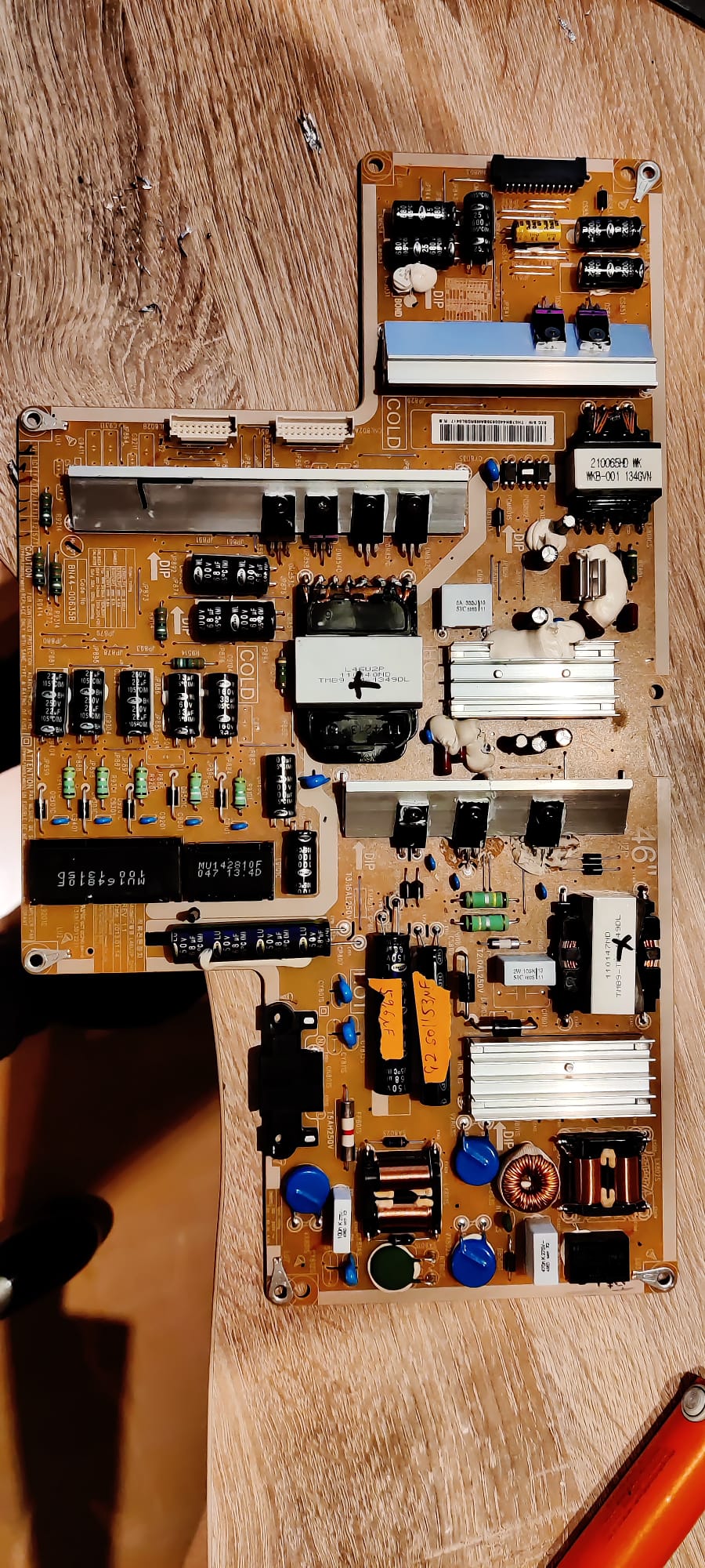

Ich habe gerade die Platine eingesteckt ohne die eingebauten Elkos und das Relais weißt immer noch das gleiche Problem auf. Wenn es doch von diesen Elkos abhängig wäre, dann dürfte es doch dann nun gar keine Spannung bekommen oder sehe ich das falsch?
Panasonic FC sind in Ordnung, FR wären besser. Aber das NT ganz ohne die Elkos in Betrieb zu nehmen, hätte auch in einem GAU enden können.

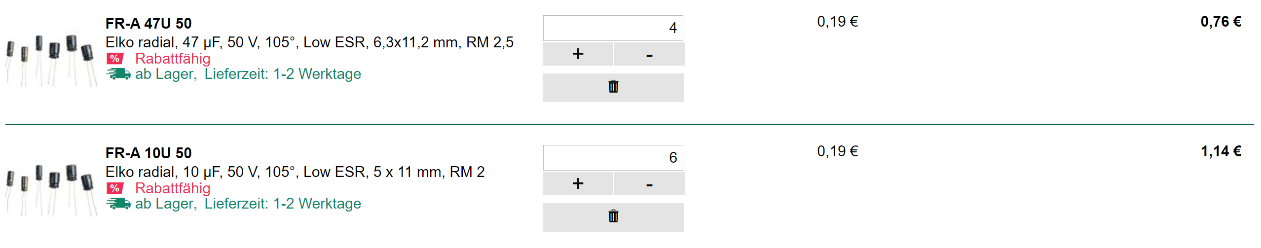

Also ich habe die FR nun herausgesucht, so dann besser? Was hätte denn passieren können, wenn du von einem Gau redest? Nach meinem wissen nach sind voll aufgeladene Elkos so wie eine nicht bestehende Verbindung im Stromkreis (daher dachte ich kann ich diese auch zum Testen raus lassen.) Den Fernseher hatte ich natürlich nicht dran gehängt, wenn du das meinst...
Tobias P. schrieb: > Also ich habe die FR nun herausgesucht, so dann besser? Ja. > Was hätte denn passieren können, wenn du von einem Gau redest? Schaltregler des Standynetzteils geht hops, und als Folge sogar der Trafo. Da letzterer nicht als Ersatzteil zu bekommen ist... > Nach meinem wissen nach sind voll aufgeladene Elkos so wie eine nicht > bestehende Verbindung im Stromkreis (daher dachte ich kann ich diese > auch zum Testen raus lassen.) Den Fernseher hatte ich natürlich nicht > dran gehängt, wenn du das meinst... Du musst noch viel lernen...

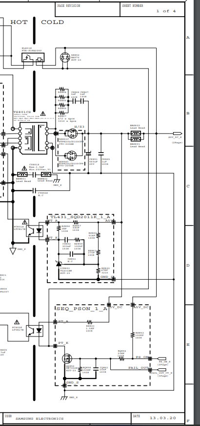

Obwohl die Nummer nicht paßt könnte diese Schaltung zumindest ähnlich sein: auch da ist ein Relais gezeigt das 230Volt für die Hauptstufe des SMPS schaltet. In dem Standby Netzteil sind nicht soo viele Bauteile drin...

So die drei Elkos sind heute morgen angekommen und ich habe sie nun eingelötet. Leider immer noch das gleiche Problem, das Relais bekommt keine konstante 5V.
Nach dem Schaltplan müsste mein Fehler doch in der Cold Seite liegen oder? Weil das Realis bekommt die 5V ja aus der Cold Seite.
Tobias P. schrieb: > Weil das Realis bekommt die 5V ja aus der Cold Seite. Erzeugt werden sie aber durch ein Netzteil, das logischerweise auf der Primärseite anfängt. Wenn da statt 5V nur 3V erzeugt werden, richtet sich der Verdacht erstmal auf die Primärseite, weil sie komplexer ist als die Sekundärseite (sieht man ja auch). Miss also nun auf der Sekundärseite. Pumpt das Netzteil? Wird der Optokoppler angesteuert? Meine 'Hitliste' für Fehler im Schaltnetzteil habe ich kürzlich hier gepostet: Beitrag "Re: Reparatur Schaltnetzteil Sony P232W" Geh mal die Fehler durch, die zum Hiccup aka pumpen führen.
Matthias S. schrieb: > Tobias P. schrieb: >> Weil das Realis bekommt die 5V ja aus der Cold Seite. > > Erzeugt werden sie aber durch ein Netzteil, das logischerweise auf der > Primärseite anfängt. > Wenn da statt 5V nur 3V erzeugt werden, richtet sich der Verdacht > erstmal auf die Primärseite, weil sie komplexer ist als die > Sekundärseite (sieht man ja auch). > Miss also nun auf der Sekundärseite. Pumpt das Netzteil? Wird der > Optokoppler angesteuert? > Meine 'Hitliste' für Fehler im Schaltnetzteil habe ich kürzlich hier > gepostet: > Beitrag "Re: Reparatur Schaltnetzteil Sony P232W" > Geh mal die Fehler durch, die zum Hiccup aka pumpen führen. Wo meinst du wo es hier pumpen könnte? Kannst du mir das eventuell in meinem Bild markieren (also zwischen was ich auch welche Spannung messen müsste)? Das wäre sehr nett
