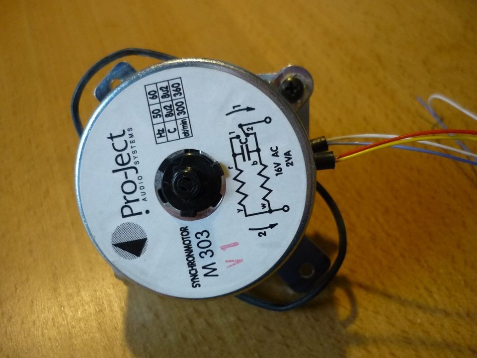

Ich habe einen Motor aufgegabelt baugleich zu dem auf anhängendem Foto.
Ich würde den gerne erstmal entsprechend dem Schaltbild auf dem Motor
betreiben. Meine Fragen dazu:
1) verstehe ich die "8u2" richtig als 8,2 µF?
2) was für ein Kondensatortyp verwendet man am besten? Ich finde einige
wenige relativ teure Folienkondensatoren (offenbar für Lautsprecherbau)
mit dem genannten Wert. Kann ich da noch nach etwas anderem als "Folie"
suchen?
Danke für alle Tipps und viele Grüße!

Ja, "8u2" kann als 8,2 µF interpretiert werden. Allerdings fehlt die
Spannungsangabe auf dem Motor. 8,2 µF würden mir für eine Spannung von
230V etwas zu groß für diese Bauform erscheinen.
Ich habe keine Glaskugel, aber kann es sein das dieser Motor mit 24V ~
betrieben wird?
von AI / KI (Gast)
Ah sorry, jetzt sehe ich es auch. 16V
Ja, dann haut das hin.
von AI / KI (Gast)
Ach so, welcher Kondensator? Keinen Elektrolytkondensator.
Folienkondensator geht in die richtige Richtung. Suche einen
Folienkondensator der eine Nennspannung von 25V hat und etwa 8,2 µF.
Sollte dann einigenmaßen passen.

Wenigstens 30VAC!

Metallpapier- MP oder Polypropylenkondensatoren MKP, kein Elko, auch
kein biolarer Elko.
Ein 'Motor(betriebs)kondensator' ist üblicherweise für 230V~ und
überdimensioniert. Ein Lautsprecherweichenkondensator passt ganz gut, es
darf ein billiger sein, der Klang ist hier egal.

Ich habe eine vermutlich ziemlich blöde Anschlussfrage, stehe da gerade
aber auf dem Schlauch. Wie oben im Bild zu sehen ist, hat der Motor eine
Nennspannung von 16V AC. Was heißt das hier eigentlich? Sind das 16V
Amplitude vom Sinus (also 32V peak-to-peak), oder sind das 16V
peak-to-peak (also 8V Amplitude)? Konkret gehts mir natürlich um die
Wahl eines geeigneten Trafos ... Danke für alle Hinweise udn Tipps!

16V Effektivwert, oder auch 45Vpp.

Ja. Bedenke aber, dass so kleine Trafos eine deutlich höhere
Leerlaufspannung haben, also die Spannung deutlich von der Last abhängt.

Dein Motörchen soll 2VA haben. Aus dem Gefühl heraus könnte ein
12V-Kartentrafo mit 4..6 VA gut passen.
Die Gemeinheit ist
H. H. schrieb:
> so kleine Trafos
dass große Trafos weitaus härter sind. Ein kleiner 15V-4VA kann im
Leerlauf bis zu 20V erreichen, ein 15V-100VA wird kaum mehr als
15,5..16V haben. Was man wirklich hat, weiß man erst, wenn man gemessen
hat - bei Trafos gibt es eine große Breite an Qualität.

Mal messen, bis 20% Leerlaufüberhöhung wäre ein ordentlicher Wert.
Einen Widerstand 120 Ohm dran (2 Watt, Finger verbrennen :-)) und
nochmal gucken.
Das Motörchen wird nicht so extrem eng sein, dass es nicht auch 10%
Überspannung klaglos schluckt.
Mein dicker Daumen auf der Glaskugel, ohne Gewähr, denkt, dass das
passen wird.
