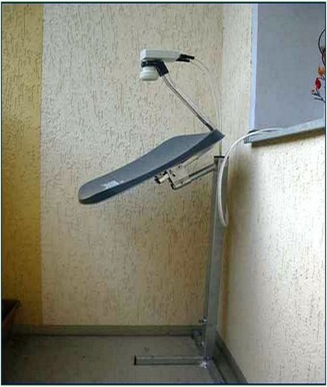

von Harald W. (wilhelms)
Wolfgang schrieb:
> ich möchte einen kleinen, billigen, also gebrauchten Fernseher kaufen
> für unser Wochenendhäuschen. Dort haben wir nur TV-Empfang per
> Antenne (kein Kabel oder Sat).
Und was hindert Dich daran, dort einen SAT-Spiegel zu montieren?
Ist eine Alternative, empfängt aber den gleichen Müll, Privates ohne CI+
Modul auch nicht. Also wo ist der Vorteil?
von Rentner Ost (Gast)
Der Kleingartenverein und die Kleingartenverordnung.
