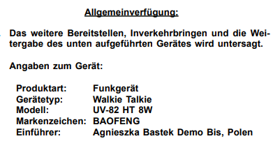

Markus schrieb: > > Kann ich die mit einem Barofeng UV82 auch nutzen? Sorry für die > eventuell blöde Frage, aber ich hab das Funkgerät erst seit Weihnachten > :-) Das war aber nicht ok vom Weihnachsmann https://www.bnetza-amtsblatt.de/download/77

Reman schrieb: > Markus schrieb: >> >> Kann ich die mit einem Barofeng UV82 auch nutzen? Sorry für die >> eventuell blöde Frage, aber ich hab das Funkgerät erst seit Weihnachten >> :-) > > Das war aber nicht ok vom Weihnachsmann > https://www.bnetza-amtsblatt.de/download/77 Kommt drauf an, woher das Teil Stammt. Ich finde es komisch, daß der Importeur mit angegeben wird. Da dürfte ein direktimport aus China ja ok sein.
Jens B. schrieb: > Ich finde es komisch, daß der Importeur mit angegeben wird. Für die Einhaltung der EU-Normen muss zwangsläufig irgendeine Firma innerhalb der EU den Kopf herhalten. Wenn der Hersteller keine Niederlassung hier hat, die die Konformitätserklärung vertritt, dann muss es eben der Importeur sein. Daher der Terminus des "Inverkehrbringers" in den entsprechenden Regelungen.
Jens B. schrieb: > Ich finde es komisch, daß der Importeur mit angegeben wird. Wer sonst sollte denn wohl die phantasievolle Konformitätserklärung vorgelegt haben?
Also gib es "keine" Probleme mit den Baofengs von anderen Händlern. Nur mit Anjeschka aus SP. Das find ich doof. Da ist die Schweiz wohl "besser" und härter, aber so hart solls hier auch nicht werden.
Jens B. schrieb: > Also gib es "keine" Probleme mit den Baofengs von anderen Händlern. Das ist ein Trugschluss. Du kannst davon ausgehen, dass der Vertrieb auch anderen Importeuren untersagt wird, sofern deren angebotene Geräte genauso nichtkonform sind. Prinzipiell könnte natürlich auch der Hersteller zwischenzeitlich nachbessern, sofern ihm an einem weiteren Vertrieb in die EU etwas gelegen ist.
Ev. könnte man noch hinzufügen, dass die Verwendung des Gerätes (im Amateurfunk) nicht verboten ist. Man darf theoretisch jedes beliebige Gerät zum Funken verwenden (selbst einen umgebauten Toaster ^^). Einzige Bedingung ist, dass die Grenzwerte für die Nebenaussendungen eingehalten werden. Dies könnte man beim UV82 durch Filter realisieren.
