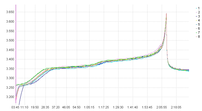

Hallo, erhalte eben ein paar Headway-Zellen mit 15Ah und ich messe bei allen Zellen eine Leerlaufspannung von 3,33V. Die Zellen haben unter dem blauen Schrumpfschlauch ein Herstellungsdatum, in meinem Fall sind alle Zellen von Februar 2022. Beim Laden der Zellen stelle fest, dass sich nur ca. 10% der Kapazität einladen lässt, die Zellen haben also einen Ladezustand von 90%. Wie kann das sein? 1. Laut Wikipedia soll die Selbstentladung bei 3-5% pro Monat liegen, also können die Zellen nicht nach 10 Monaten Lagerung 90% Ladezustand haben. 2. Laut Wikipedia sollen LiFePo-Zellen nicht vollständig geladenen gelagert werden, weil dies der Lebenserwartung abträglich ist. https://de.wikipedia.org/wiki/Lithium-Eisenphosphat-Akkumulator Ich stehe vor einem Rätsel, wer kann es auflösen? Herbert

Michael B. schrieb: > Woher weisst du, welche Kapazität sie haben ? Weil das aufgedruckt ist ? Genau, weil es aufgedruckt ist, weil es Markenzellen sind und sie von einem deutschen Händler stammen und ich den hier üblichen Neupreis bezahlt habe. Und weil ich diese Zellen vor 10 Jahren zum ersten Mal gekauft habe und dies bereits mein vierter Kauf ist und ich diese Zellen sicher schon 500 mal entladen und geladen habe. Wenn die Zellen auf 50% Ladezustand sind, dann hängen die 2.5 Stunden am Ladegerät - und keine 10 Minuten.
Das ist so in Ordnung, bei diesen LiFePo Zellen steigt die Ladespannung zum Schluss sehr steil an. Ich lade deshalb nur bis 3,45V das verlängert die Lebensdauer.
Franz schrieb: > Das ist so in Ordnung, bei diesen LiFePo Zellen steigt die Ladespannung > zum Schluss sehr steil an. Ist bekannt. Aber was hat die Ladekurve mit nahezu 100% Ladezustand bei Auslieferung zu tun? Weil die Ladespannung zum Schluss sehr steil ansteigt, ist der Lagerzustand in Ordnung? Oder wie soll man deine Antwort verstehen?
Herbert J. schrieb: > Aber was hat die Ladekurve mit nahezu 100% Ladezustand bei Auslieferung > zu tun? Weil die Ladespannung zum Schluss sehr steil ansteigt, ist der > Lagerzustand in Ordnung? Oder wie soll man deine Antwort verstehen? Erstmal akzeptieren wir, dass der Ladezustand anhand der Spannung nicht zu erkennen ist. Wenn Du eine definierte Ladung willst, musst Du halt den leeren Akku zeitgesteuert aufladen.

Herbert J. schrieb: > Eben mal eine noch nicht verwendet Zelle nach Datenblatt auf 3.65V > geladen und bei Erreichen von 200mA (nach Datenblatt) die Ladung > beendet. Es wurden 240mAh eingeladen. > Eben läuft noch ein Kapazitätstest. Kapazitätstest eben beendet, der 15Ah Zelle konnten 15.783Ah entnommen werden. Entladeende entgegen dem Datenblatt schon bei 2.5V, Entladestrom 5A. Also werden die Headways-LiFePos mit 100% Ladezustand ausgeliefert. Was etwas verwundert, denn erstens schadet das den Zellen und zweitens kann da nach 10 Monaten Lagerung und einer Selbstentladung von 5% pro Monat (laut Datenblatt) was nicht stimmen.

200mA bei 15Ah nominell sind jetzt nicht so ungewöhnlich als definiertes Ladeende seitens Hersteller. Das ist dann auch die Definition für 100% SOC. Passt auch zum Datenblatt der Zelle, CC-CV 3.65V 100-200mA. Viel um wird das "bis" da nicht mehr machen.
