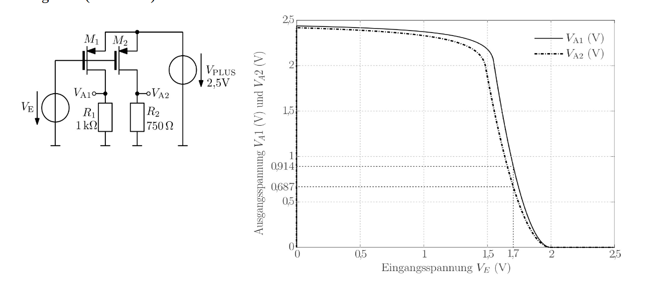

Hallo^^ Ich hab so weit google und die Suchfunktion hier im Forum bemüht, allerdings leider keine richtige Antwort auf meine Frage gefunden (Ich hoffe, dass ich nichts übersehen habe). Ich beschäftige mich gerade mit Transistoren Verstärkerschaltungen. So richtig verstanden habe ich noch nicht richtig, wie man erkennt, ob eine Schaltung invertierendes Verhalten hat oder nicht? Es geht um Bipolartransistoren sowie FET-Transistoren. Ich hab mal ein Beispiel, angehangen. Die Frage bei dem Beispiel ist: Begründen Sie anhand der gemessenen Kennlinien, dass es sich hier um p-Kanal MOSFETs (PMOS-Transistoren) handeln muss. In welcher Transistor-Grundschaltung werden sie betrieben? In der Antwort steht: Die Kennlinien zeigen ein invertierendes Verhalten. Deshalb kann es sich nur um PMOS-Transitoren in Source-Schaltung handeln. Das es sich um PMOS-Transitoren in Source-Schaltung handelt, ist mir klar. Allerdings nicht, dass die Verstärkerschaltung invertierend ist. In der Kennlinie ist für VE sowie VA positiv? Also zusammengefasst: Wie erkennt man generell, ob die Schaltung invertiert oder nicht? Kann man das auch an der Schaltung sehen oder nur an der Kennlinie? Vielen Dank für Antworten :)
Gatespannung = 0V (low) -> Va1 & Va2 = 2,5V (high) Gatespannung = 2V (high) -> Va1 & Va2 = 0V (low) Der Ausgang ist invertiert zum Eingang

Daniel schrieb: > Das es sich um PMOS-Transitoren in Source-Schaltung handelt, ist mir > klar. Allerdings nicht, dass die Verstärkerschaltung invertierend ist. > In der Kennlinie ist für VE sowie VA positiv? Schau nach der Steigung der Kennlinie.

Daniel schrieb: > Allerdings nicht, dass die Verstärkerschaltung invertierend ist. > In der Kennlinie ist für VE sowie VA positiv? Daniel schrieb: > In der Antwort steht: Die Kennlinien zeigen ein invertierendes > Verhalten. Die Eingangsspannung steigt, die Ausgangsspannung sinkt. Daniel schrieb: > Also zusammengefasst: Wie erkennt man generell, ob die Schaltung > invertiert oder nicht? Die Sourceschaltung ist invertierend, genauso wie die Emitterschaltung. https://de.wikipedia.org/wiki/Transistorgrundschaltungen
Daniel schrieb: > Also zusammengefasst: Wie erkennt man generell, ob die Schaltung > invertiert oder nicht? Kann man das auch an der Schaltung sehen oder nur > an der Kennlinie? Eingangsspannung steigt, Ausgangsspannung fällt = Invertierung. An der Schaltung könnte man es erkennen, wenn da richtige Schaltzeichen wären. ohoh schrieb im Beitrag #7298910: > Was und oder wen interessieren Kennlinien? Bei mir soll ein Transistor > das tun, woür der ausgelegt ist: Schalten, verstärken, abschwächen... > was andres interessiert mich nicht.. Kennlinien was für Horror?!! Damit ein Transistor das tut, was er soll, hat sich der Entwickler der Schaltung irgendwann mal die Kennlinien angesehen. Als Nur-Reparateur braucht dich das natürlich kaum zu intressieren.

"hohoho" wird oft in Verbindung mit Rentierschlitten gehört. Das verwendete Schaltzeichen ist nicht identisch mit den Abbildungen auf Wikipedia: https://de.wikipedia.org/wiki/Metall-Oxid-Halbleiter-Feldeffekttransistor#Schaltzeichen PMOS kenne ich nur als IC-Technik, nicht für Einzelhalbleiter. Der hier soll wohl "p-Kanal" "Verarmungstyp (selbstleitend)" sein?

Christoph db1uq K. schrieb: > "hohoho" wird oft in Verbindung mit Rentierschlitten gehört. > > Das verwendete Schaltzeichen ist nicht identisch mit den Abbildungen auf > Wikipedia: > https://de.wikipedia.org/wiki/Metall-Oxid-Halbleiter-Feldeffekttransistor#Schaltzeichen > > PMOS kenne ich nur als IC-Technik, nicht für Einzelhalbleiter. Der hier > soll wohl "p-Kanal" "Verarmungstyp (selbstleitend)" sein? Eben, die Frage ist ob selbst-sperrend oder selbsleitend. Und dann natürlich welches Potentiel (Vcc oder GND) an den Ausgang geschaltet ist.

Vielen danke für die ganzen Antworten. Jetzt hab ich es verstanden, am ende doch leicht und logisch, wie so oft :)
