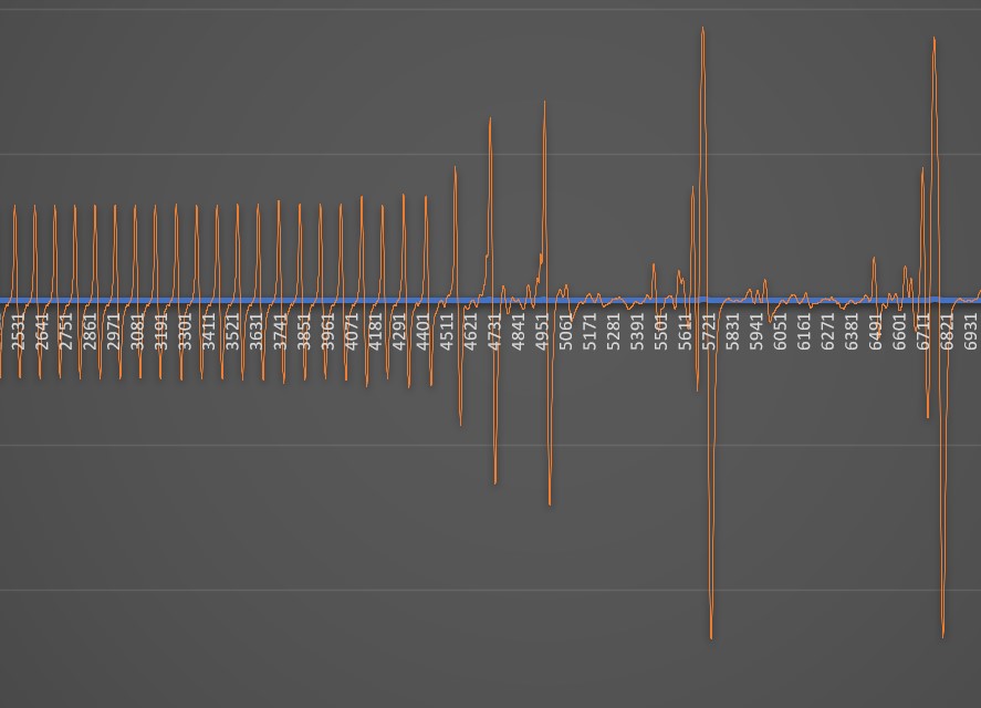

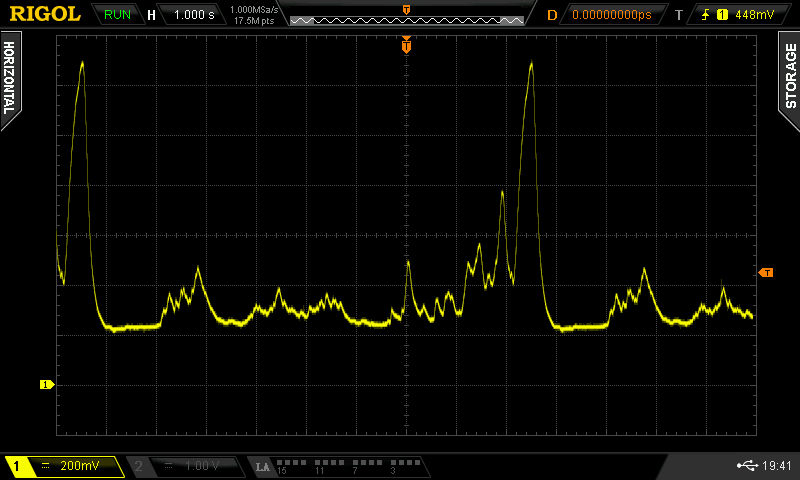

Hallo Freundinnen und Freunde der Signalerkennung,
ich habe ein Problem, welches mich schon Tage beschäftigt und ich keine
zufriedenstellende Lösung finde. Es geht um die optische Abtastung bzgl.
einer relativ genauen Drehzahlermittlung einer Welle die sich recht
langsam dreht (max. 1 U/sek oder sogar stehen bleibt). Die Welle hat
eine optische Kennzeichnung und ist nur über eine Art Schaufenster zu
erkennen. Leider ist die Oberfläche der Welle mit der Kennzeichnung
nicht ideal sauber und somit entsteht kein "sauberer" Impuls.
Das größte Problem ist jedoch, dass die Amplitude mit zunehmender
Drehzahl auch einbricht, der Funktionsverlauf jedoch bleibt. Siehe
Bilder. Ein einfacher absoluter Trigger ist daher wohl eher nicht
zielführend. Abgetastet wird das Signal alle 10ms. Das ist auch die
einzig bekannte Konstante.
Gleitender Mittelwert, sammeln der letzten Höchstwerte, Varianz, etc.
brachten keinen Erfolg, da ja die max. Periode theoretisch unendlich
lang sein kann.
Bei plötzlicher Drehzahländerung nach oben werden keine Impulse mehr
erkannt, bei Änderung der Drehzahl nach unten, doppelte durch die
"Vorspitze".
Dachte nicht, dass es so kompliziert ist - oder ich sehe den Wald vor
Bäumen nicht. Jemand eine Idee?

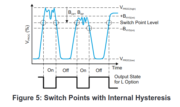

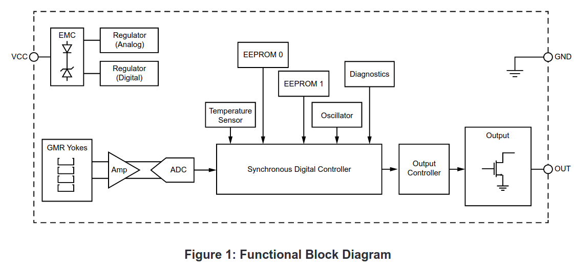

Ich würde mal die Geschwindigkeits-Hallsensoren von Allegro anschauen,
die haben in den neueren Typen eine ausgetüftelte Impulsformung:
https://www.allegromicro.com/en/products/sense/magnetic-speed
Bei manchen in der Tabelle steht "self-calibrating", das könnten sie
sein.
von Rainer P. (rapa)
> sein.
Sicherlich interessant, aber leider muss bzw. kann es nur über das
optische Prinzip gehen. :-(
Mir geht es nur um die aufwendige Impulsaufbereitung, die man auch auf
eine optische Abtastung anwenden könnte.
von Robert K. (Gast)
> zielführend.
den Triggerwert so setzen, dass die hohen Impulse erkannt werden. Nach
einem Impuls den Triggerwert um 200mV absenken und innerhalb von 5s
wieder linear auf den Ursprungswert ansteigen lassen.
kommt auch drauf an, wie schnell sich die Drehzahl ändern kann. Wenn die
Welle aus dem Stand anläuft und beim ersten Impuls schon die maximale
Drehzahl erreicht ist, funktioniert es so nicht.
Es ist ja so, dass bei höheren Drehzahlen die Amplitude bzw. der gesamte
Funtionsverlauf gestaucht wird. (Die Periode natürlich auch.) Die Welle
kann recht schnell die Drehzahl ändern.
Das Markante an dem Funktionsverlauf ist ja die immense Rückflanke des
Hauptimpulses. Ich habe dahingehend experimentiert, dass ein Wert
mitläuft, der solange um den aktuellen Messwert inkrementiert wird, wenn
dieser kleiner als der vorherige war. Steigt der Messwert, wird der
"Mitläufer" auf null gesetzt. Damit "filtere" ich zwar die kleinen
Schwankungen sehr gut raus, bin auch von der Periodendauer unabhängiger,
aber irgendwie müsste der Triggerwert für den "Mitläufer" sich auch
ändern - aber wie?

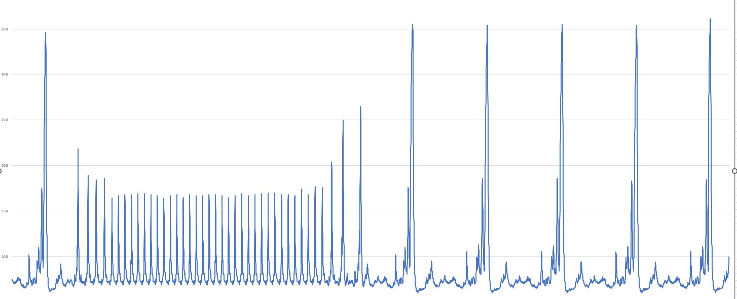

Anbei die Daten aus dem ADC und mit Excel mal ein Diagramm dazu, um es
noch ein wenig visueller zu machen.
Momentan mache ich es rein statisch, ich warte bis der Wert über 155
liegt, und wenn er dann unter 74 liegt, dann habe ich es als Impuls
erkannt. Ist aber kritisch, weil bei den "großen Nadeln" das ggf. bei
dem "Vorimpuls" auch schon eintreten könnte :-(

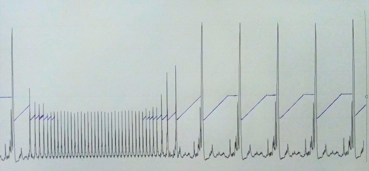

ich habe hier eingezeichnet, wie der Verlauf des Triggerwertes nach
meinem Vorschlag oben aussieht. Es werden alle Impulse korrekt erkannt.
Rainer P. schrieb:
> Die Welle
wenn du hier eine konkrete Angabe machen könntest, so mit Zahlen und so,
könnte man sagen, ob es so geht.
Also welche Drehzahl kann die Welle aus dem Stillstand innerhalb 1
Umdrehung erreichen? Ist das in deinem Beispiel die maximale
Beschleunigung?
> Beschleunigung?
In meinem Diagramm sind die Y-Werte links ganz klein zu sehen. In der
Textdatei die Werte dazu.
Bei der kurzen Periode liegt der Minwert bei ca. 60 und der Maxwert bei
ca. 175. Bei der Langen Periode 50 /350.
Die Welle kann aus dem Stillstand ganz langsam starten, max. aber mit 2
U/sek.

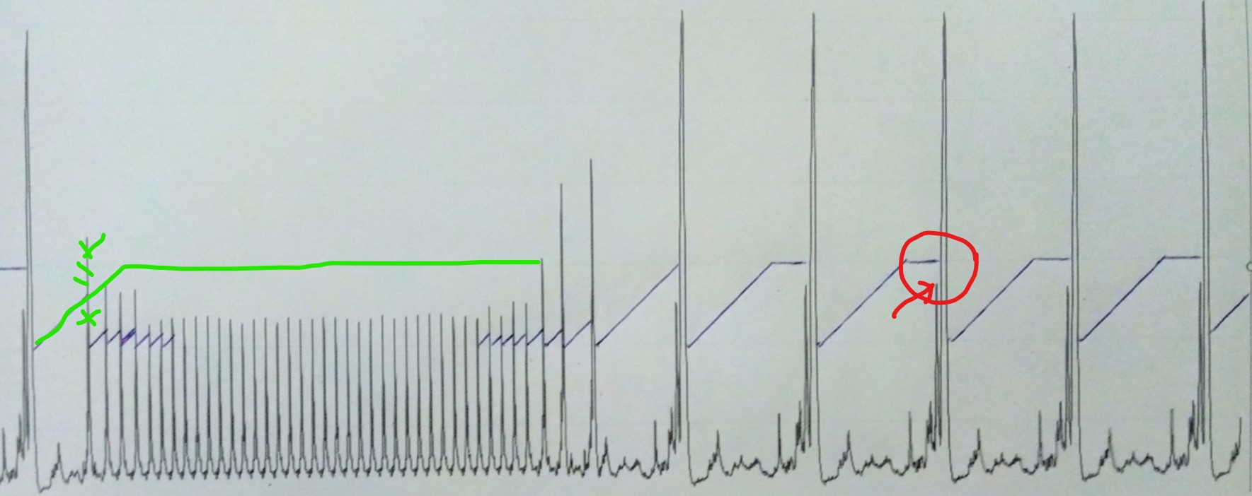

Vielen Dank für deine Mühe mit der Zeichnung, aber es wird nicht
funktionieren, wenn die Beschleunigung einmal ein wenig schneller ist,
würde der Wert erst wieder bei langsamer Umdrehung greifen (siehe grün
im Bild). Weiterhin, wenn der Vorimpuls noch höher wäre, könnte das
doppelt gezählt werden (siehe rot im Bild).

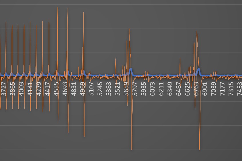

von Captain Zulu am Wochenende (Gast)
so wird das nichts.
Man muss mehrere Samples mit der Impulsform falten.
Nimm sowas wie eine x2 und ziehe den Gleichanteil ab, also
-10.5
-9.5
-7.5
-4.5
-0.5
4.5
10.5
17.5
Summe = 0
Das liefert dir ein Maximum an der Stelle, wo der Puls etwa sitzt.
Sobald einer dieser Summenwerte zweimal kleiner ist, als einer davor, ->
Peak gefunden!

Was du brauchst, sind die gleitenden Mittelwerte des Signalminimums
und des Signalmaximums. Dann kannst du auf eine prozentuale Schwelle
in dieser Differenz zuverlaessig triggern.
Die Mittelwertbildung darf natuerlich nicht zu lang erfolgen.
Gegebenenfalls muss man auch eine Gewichtung in die Mittelwertbildung
einbeziehen.

Ich habe das mal mit den Werten gemacht und mit Excel geplottet (Bild
T8). Blau der originale Wertbereich, Orange das Berechnete. Dann habe
ich das nochmal mit 32 Werten gemacht ( y=0,5x^2 - 0,5x -170,5), in der
Hoffnung das es irgendwie "glatter" wird, da ja mehr historische
Messpunkte in die Berechnung einfließen, siehe Bild T32
Aber irgendwie eindeutig ist das auch nicht, bei x um die 5611 und 6711
sieht es aus wie bei 2600 bis 4500.
hufnala schrieb:
> Gibt es dafür einen Grund? Vielleicht wäre es möglich dieses Verhalten
> zu ändern -> Ursache abstellen. Einen Tiefpass gibt es ja schon, ggf.
> mit nicht ganz optimalen Parametern?
Das ist ein sehr guter Hinweis bzw. Anstoß. Ich werde mal den
Wertverlauf aus dem ADC in Volt umrechnen und dann mit LT-Spice in den
Tiefpass schicken und ein wenig experimentieren und vor allem die
"Grenzfrequenz" deutlich erhöhen. Dann sollte die Amplitude auch nicht
(merkenswert) einbrechen und ich kann sicher mit statischen Werten (80%
vom Maxwert / 20% über den Minwert) einen Impuls triggern.
> einbeziehen.
Das waren auch meine ersten Überlegungen und es funktioniert nicht
wirklich, wenn die Welle zum stehen kommt bzw. sich sehr langsam dreht.
von ... (Gast)
Ganz sicher funktioniert ein Trigger auf einen Wert zwischen
Minimum und Maximum. Man darf dann eben keine ungewichtete
Mittelwertbildung fuer die Ermittlung benutzen, sondern muss
sie in S/H gewissermassen statisch speichern.
Der Trigger selbst loest dann die Freigabe fuer eine neue
Ermittlung von Minimum und Maximum fuer das naechste Ereignis
aus. So passt sich das ganze von alleine an.
hufnala schrieb:
> //hufnala
Hallo Hufnala,
ja, den Wald vor lauten Bäumen nicht gesehen: Tiefpass optimiert, und
schon sind alle Amplituden gleich groß und können einfach ausgewertet
werden.
Das System "lernt" den größten und niedrigsten Wert, was nach ein paar
Umdrehungen erledigt ist. Mit einem Software-Trigger der bei 80% bzw.
20% auslöst arbeitet das System sehr zuverlässig, selbst wenn nun die
Welle steht.
DANKE AN ALLE !!!!

von J. S. (engineer) Benutzerseite
Rainer P. schrieb:
> Dann habe
Das ist schon richtig so. Die Betrachtungsstrecke hängt letztlich von
der Frequenz ab, die man noch erwischen möchte.
Bei einer so großen Hysterese bekommt man oft einen großen Phasenjitter.
Wenn man den Kurvenverlauf "analog" interpretiert, geht das weicher. Man
kann sehr steile Flanken recht genau erkennen und trotzdem hochfrequente
Störungen unterdrücken.
