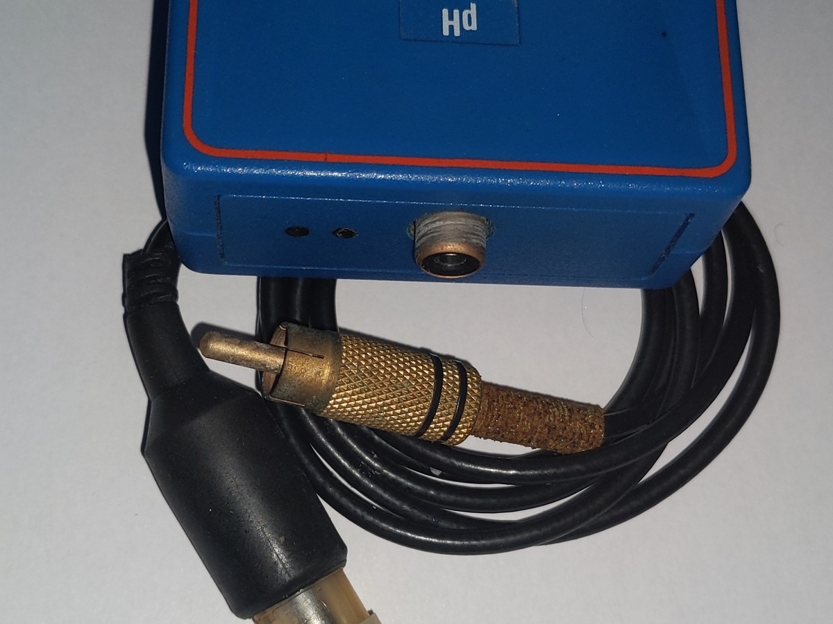

Thomas R. schrieb: > Bei echt vergoldetem Material muß man keinerlei vergammeln fürchten, die > Oberfläche ist völlig passiv. Schön wärs. Die waren zwar vergoldet, aber nicht massiv-Gold.

Michael B. schrieb: > Thomas R. schrieb: >> Bei echt vergoldetem Material muß man keinerlei vergammeln fürchten, die >> Oberfläche ist völlig passiv. > > Schön wärs. Die waren zwar vergoldet, aber nicht massiv-Gold. Dir ist schon klar, daß das niemals Gold gewesen sein kann? Natürlich wird einem alles mögliche als "Gold" verkauft. Im Zweifel kann man zum Juwelier um die Ecke gehen, der sagt es dir dann genau. Alle Steckverbindungen im Computerbereich sind echt vergoldet. Wenn das nicht wäre, würde kein Computer lange funktionieren.

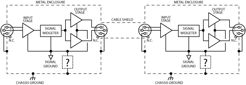

>> XLR ist elektrisch das zweitbeste für analoges Audio. > Warum elektrisch das zweitbeste? "Pin1-Problem" Also daß der Schirm der Leitung erstmal punktuell auf Pin1 gelötet ist, und innerhalb vom Gerät dann auch oft noch einmal gewisse Umwege über Leiterbahnen geht bis er am Gehäuse ankommt (oder noch schlimmer an Signalmasse statt Gehäuse). Das ist ein EMV-Disaster weil die Schirmströme da eine große Koppelinduktivität zu allen möglichen Schaltunsteilen finden. Ideal wäre ein XLR-Stecker mit zwei Pins (für +Signal und -Signal) und die Schirmung der Leitung ist rundum vollflächig am Steckergehäuse, und an der Einbaubuchse wiederum rundum vollflächig ans Gehäuse. Ich kenne aber auch die Geschichte warum der XLR-Standard das anders definierte damit es nicht so viele tote Tontechniker gab

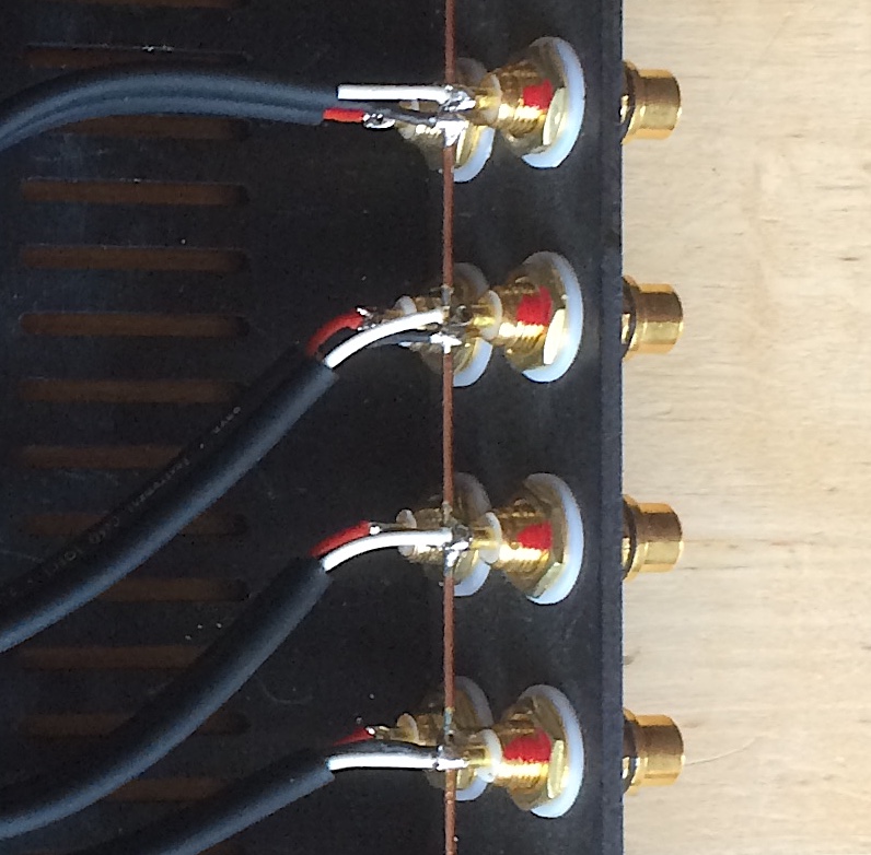

Diese hab ich schon verwendet und finde sie immer noch sehr gut https://www.reichelt.de/cinch-einbaubuchse-farbcodierung-rot-vergoldet-cbgi-rt-p6474.html
Crazy H. schrieb: > Diese hab ich schon verwendet und finde sie immer noch sehr gut Mit Sicherheit sind auch die Namen, die ich oben bei den Stecker schon genannt habe, nicht schlecht. Interessant: der Lumberg für die LP-Montage kann 5000 Steckzyklen, die mit Zentralbefestigung nur 500, Rean gibt 1000 an. Die BKL und andere schweigen sich dazu aus ...
