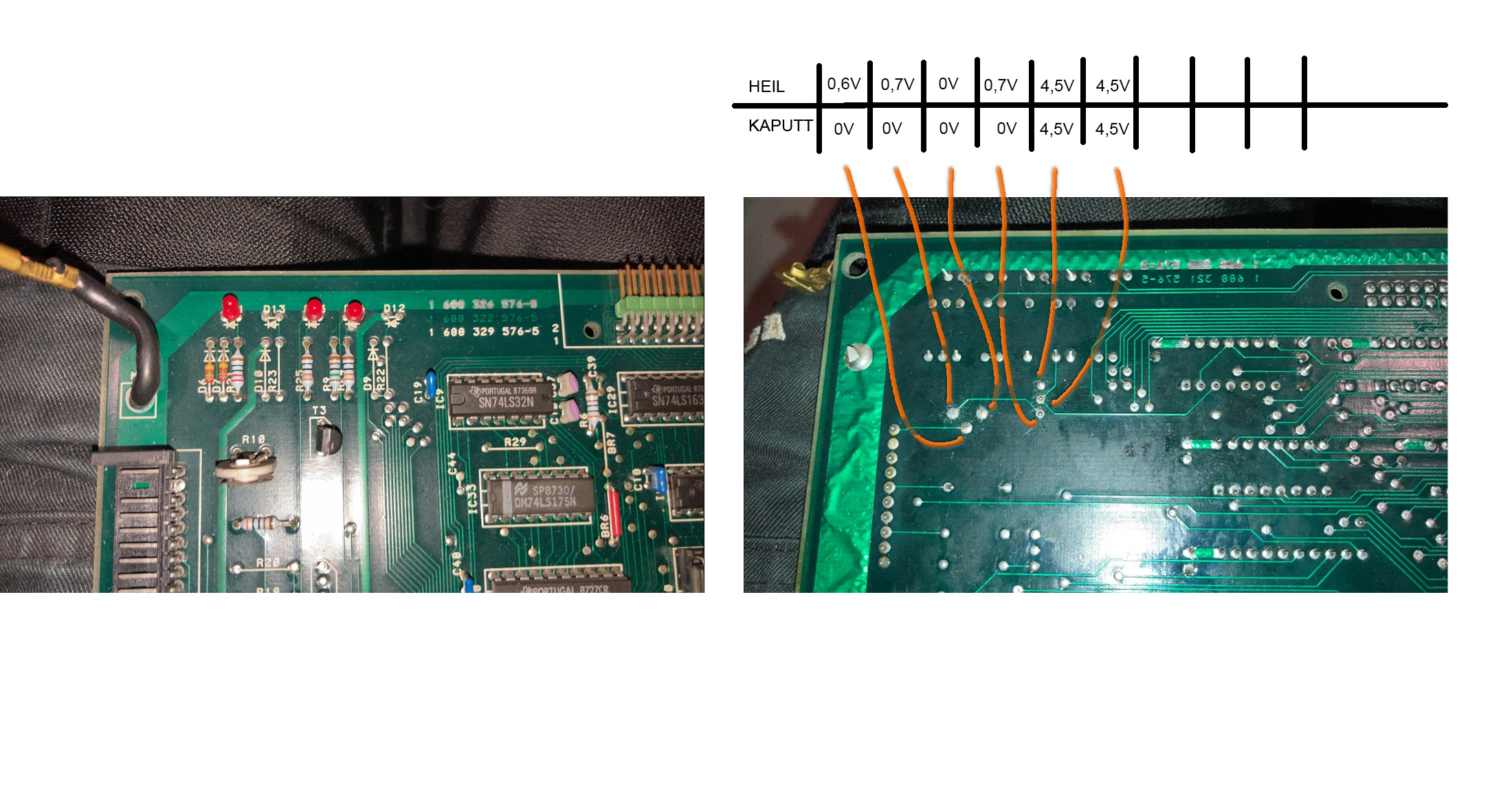

ich hatte Euch neulich schon mal eine Frage zu einer Platine gestellt wo
ein Elko Kurzschluss hatte und evtl. ein Spannungsregeler defekt war. Da
gibt es noch keine Neuigkeiten, ausser, dass es der Spannungsregler
nicht war.
Nächstes Thema:

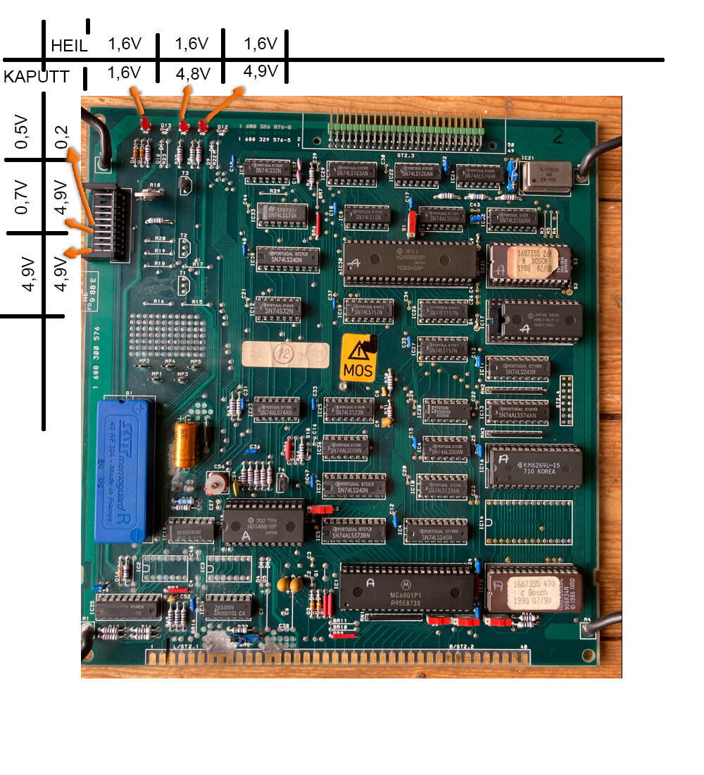

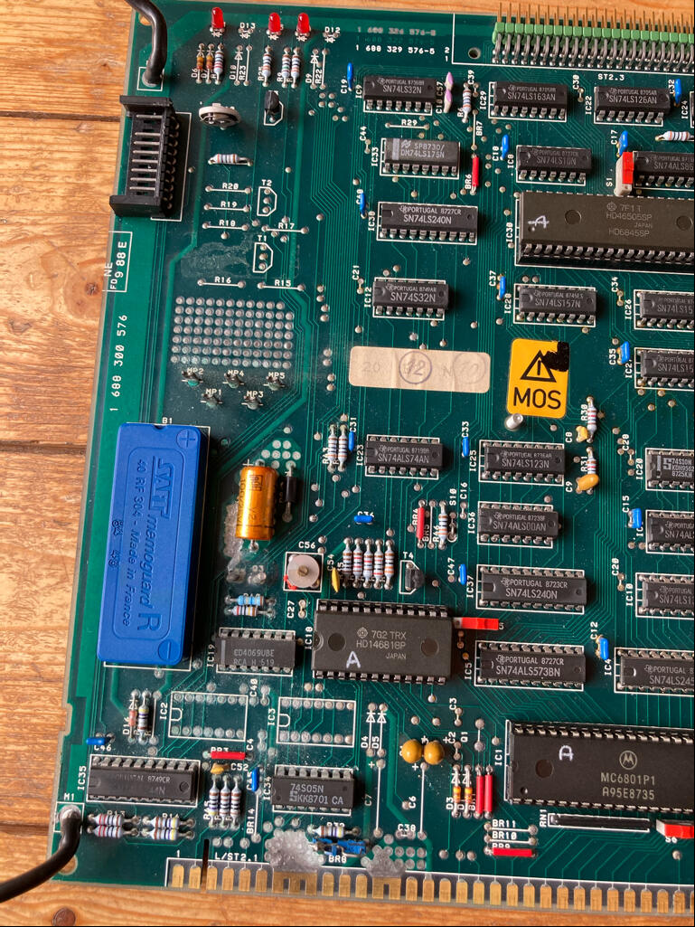

Wieder ein heiles und ein kaputtes Gerät >> Bosch Motortester MOT 501 Bj
Ende 80/Anfang 90. Wieder habe ich die kaputte Platine identifiziert.
Nach Austausch funktuioniert der vorher Kaputte. Jetzt habe ich mich mit
meinen beschränkten Fähigkeiten dumm und dämlich gemessen und zeige euch

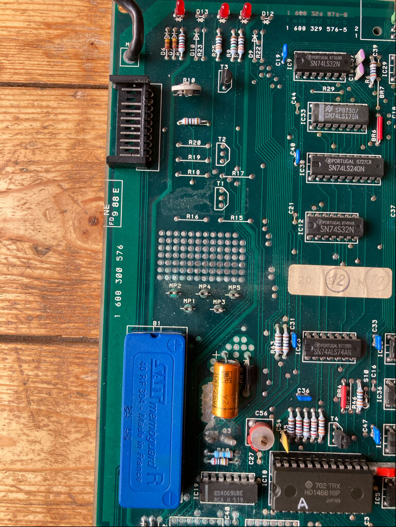

mal wie weit ich gekommen bin. Auf der kaputten Platine herrscht an
manchen Stellen zu hohe Spannung wenn ich im eingebauten/eingeschalteten
Zustand messe. Alleine das lässt den Erfahrenen wohl schon auf Bauteile
schliessen, mich nicht ... Spannungsregler sehe ich auf dieser Platine
nicht, höchstens Transistoren. Die Steckverbindung, die ich im Foto
beschriftet habe führt zur Steuerung der Bildröhre. Die beiden rechten
der drei LED's bleiben im eingeschalteten Zustand dunkel, funktionieren
aber wenn ich mit einer Batterie 1,5V anlege.
Ebenfalls wie im anderen Thread habe ich für die Platine leider keinen
Schaltplan weil Bosch damit, wie auch schon besprochen, knauserig ist.
Würde mich freuen wenn ihr mir hier wieder helfen könnt !
Gruss
Achim
: Verschoben durch Moderator
von Achim B. (achim70)
Jetzt habe ich gesehen, dass das "heil" in der Tabelle in die leere,
linke, obere Ecke gehört ... sorry. Der Strom Richtung Bildröhre ist
also auch an dem mittleren Pin zu hoch.
Achim
von H. H. (Gast)
Der Akku von 1984 wird wohl platt sein.
von Michael B. (laberkopp)
Achim B. schrieb:
> Die beiden rechten der drei LED's bleiben im eingeschalteten Zustand
> dunkel, funktionieren aber wenn ich mit einer Batterie 1,5V anlege.
Deine unterschiedlich gemessenen Spannungen sagen nichts anderes aus,
als dass das eine Board die LED leuchten lässt und einen Ausgang
aktiviert hat , während das andere Board die LED nicht leuchten lässt
und den Ausgang nicht aktiv hat.
Als Signalisierung, dass was nicht stimmt.
Das, was nicht stimmt, ist aber woanders.

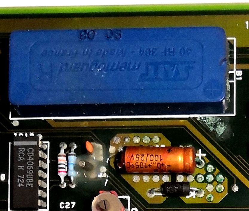

Du meinst die blaue Kiste "Saft Memoguard" ?
Bei Abgastestern der Baujahre (Bosch ETT) gibt es 2032 Batterien, die
nach x Jahren Standzeit leer sind und das Gerät dann seine Erinnerung
verloren hat und nicht mehr funktioniert. Bei den Motortestern habe ich
davon eigentlich noch nicht gehört.
Ich vergaß auch noch zu erwähnen >> die untere, linke Ecke der Platine
scheint Schwitzwasser ausgesetzt gewesen zu sein. Alle meine
Vergleichsmessungen zwischen Platine heil und kaputt weisen aber nicht
darauf hin, dass da fataler Fehler bestehen würde.
Ja genau, die LED's weisen auf einen Fehler hin, da sie nur in einem
kleinen Voltbereich funktionieren. Soweit hatte ich das verstanden.
Jetzt muss ja irgendein Bauteil für die zu hohe Spannung verantwortlich
sein.
Was ich auch nicht erwähnt habe >> die grossen IC-Bausteine (die mit
Sockel) hatte ich auch schon alle von der heilen Platine getauscht >>
keine Änderung.

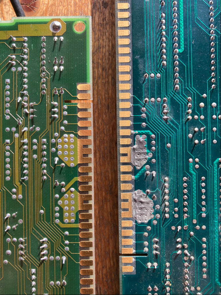

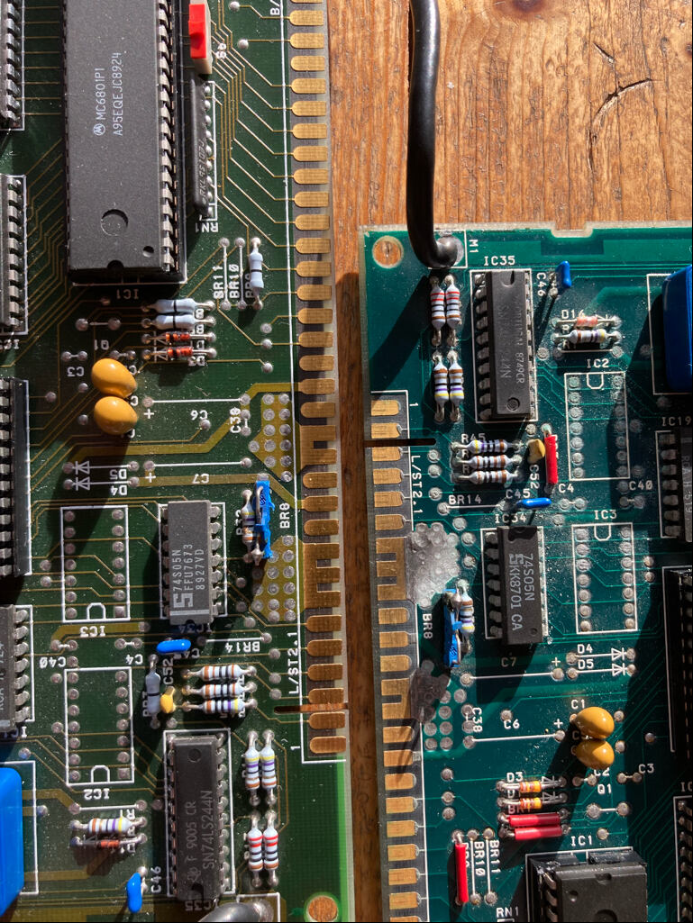

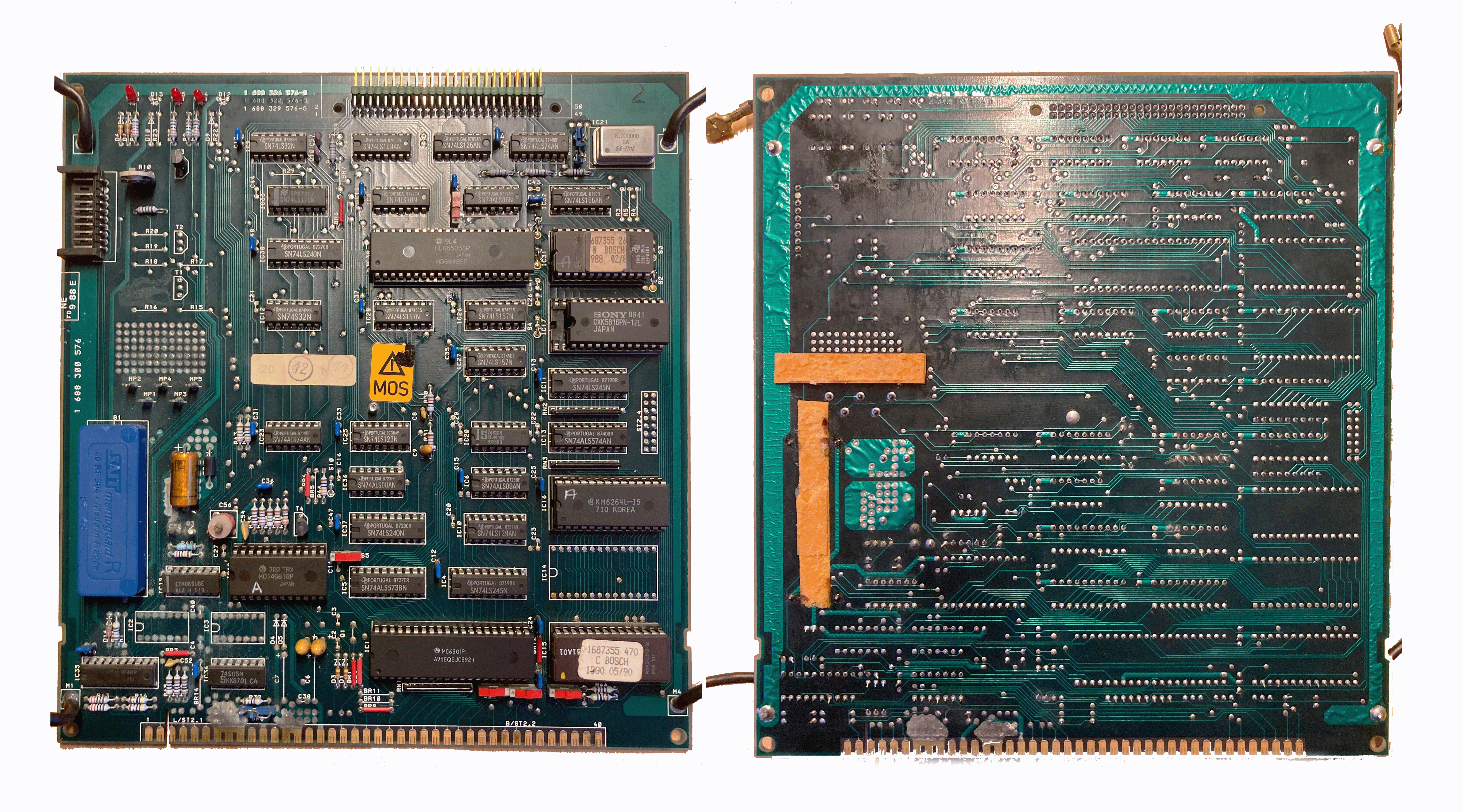

von Udo S. (urschmitt)
Habe mich schon gewundert ob das ein Bildfehler ist.
Da scheinen Leiterbahnen weg zu sein.
Mach mal Bilder vom der funktionierenden und vom der defekten Platine
von der Stelle.
Scharf und gut ausgeleuchtet.
Beidseitig
Und das blaue ist wohle ein Akku oder eine Primärzelle und ziemlich
sicher nach so langer Zeit hin.
> von der Stelle.
> Beidseitig
Hallo Udo,
hier die Bilder im Vergleich.
Die blaue "Saft Memoguard" Kiste gibt es tatsächlich noch neu zu kaufen.
Kostet allerdings 25€. Wenn das der Fehler wäre, wäre es der Tester aber
auf jeden Fall wert. Werde mich mal nach Datenblatt usw. umsehen.
Achim

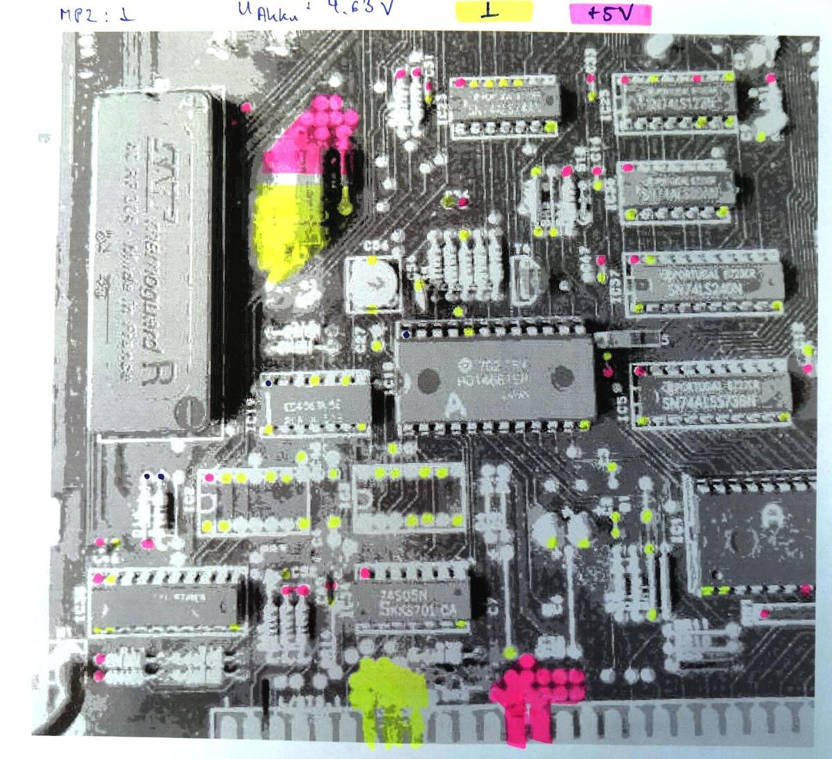

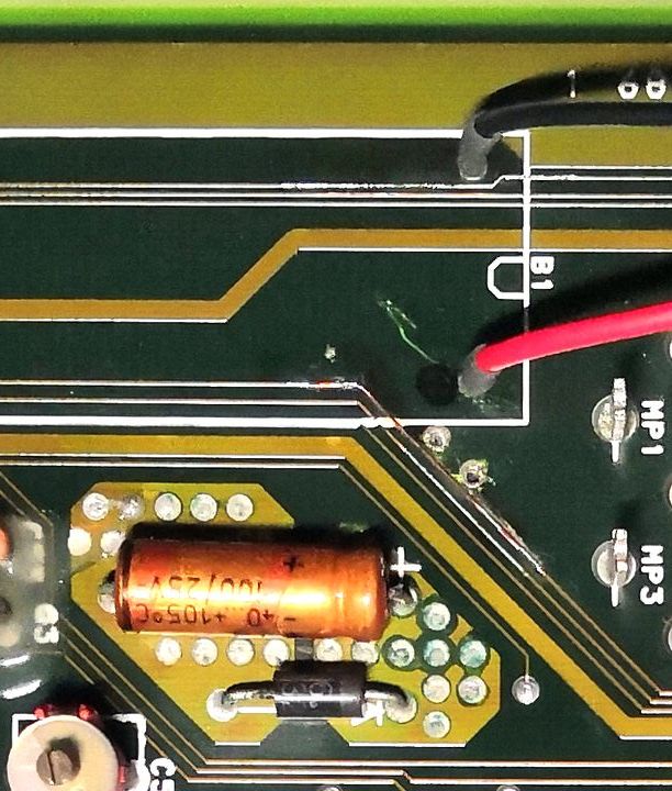

von DerEinzigeBernd (Gast)
> sein.
Da ist keine zu hohe Spannung. Du solltest Dir die Signale mit einem
Oszilloskop ansehen, irgendwas schwingt da halt nicht mehr so, wie es
soll.
Betrachtet man die Bauteile auf der Platine, ist das offenkundig eine
Platine, die ein Videosignal erzeugt, darauf lässt der
Videotiminggenerator 6845 schließen. Die beiden EPROMs dienen einerseits
als Firmware für den Prozessor 6801 und andererseits als
Zeichengenerator für die Textdarstellung des Videosignals (mehr als Text
wird das Ding hier nicht können, denn genügend RAM, als daß es als
Graphikspeicher genutzt werden könnte, ist nicht vorhanden). Wenn das
Zeichengenerator-EPROM nicht mehr funktioniert, sollte die Schaltung
prinzipiell weiter funktionieren, sie stellt dann nur keine lesbaren
Zeichen mehr auf dem Bildschirm dar. Das andere EPROM rechts unten ist
hingegen für die Funktion kritisch. Wenn das nicht mehr in Ordnung ist,
dann ist die gesamte Platine funktionslos. Der 6845 wird dann nicht mehr
initialisiert und kann daher auch nicht mehr das gewünschte Videotiming
erzeugen.
Die beiden RAMs sind einerseits der (Text-) Bildschirmspeicher (das
macht das 2 kiB große 6116 im 24poligen Gehäuse) und andererseits das
RAM für den Prozessor (das 8 kiB große 6264 im 28poligen Gehäuse).
Die Pufferbatterie/der Akku wird in erster Linie dafür da sein, den
Uhrenbaustein 146818 mit Spannung zu versorgen (wer kennt den nicht, in
jedem PC seit dem ersten IBM AT ist so etwas verbaut, dort gerne leicht
dümmlich als "CMOS RAM" bezeichnet, weil neben der Uhr auch 64 Bytes RAM
enthalten sind).
Mit einem Oszilloskop könnte man den Quarzoszillator oben rechts prüfen,
man könnte sich auch das Pinout des 6801 besorgen und dessen Takt- und
Bussignale betrachten. Der Prozessor wird recht sicher mit 1 MHz
getaktet, das Signal sollte an seinem Takteingang (Pin 3) anliegen. Der
6801 kann einen Quarz ansteuern, das wird aber hier offensichtlich nicht
genutzt, sondern das (heruntergeteilte) Signal des Quarzoszillators
verwendet.
Das Pinout gibts hier:
https://www.cpu-world.com/info/Pinouts/680x.html (unter "expanded
multiplexed modes").
Mit dem Oszilloskop sollte man auch Pin 40 (E) und Pin 38 (R/W) ansehen.
E sollte ein Rechteck mit 1 MHz Takt sein, R/W bei laufendem Programm
ein beliebiges Muster annehmen. Auf den Adress- und Datenleitungen
(gemultiplext mit dem Signal AS an Pin 39) sollte auch Aktivität
feststellbar sein.
Das ist nicht der Fall, da ist nur der Lötstoplack abgeblättert.

Die meisten Bausteine, die du genannt hast, konnte ich identifizieren.

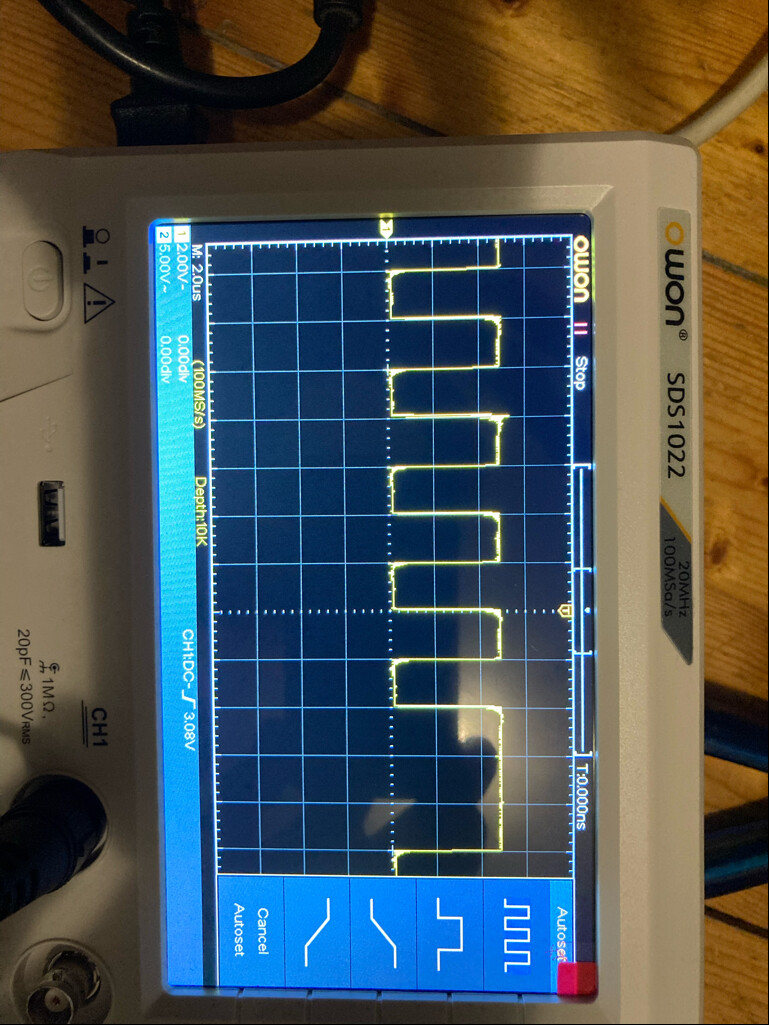

Das einzige Oszilloskop in meiner Werkstatt ist ein Bosch
Zündoszilloskop. Bin mir nicht sicher ob das empfindlich genug ist und
ich genug Ahnung habe, um die von dir genannten Messungen sichtbar zu
machen (interessieren würde mich das brennend). Dazu kommt, dass ich im
eingebauten Zustand gar nicht überall zum Messen hinkomme weil es in der
Kiste recht eng zugeht. Ich müsste mir also erst eine Art Prüfstand
bauen. An den Quarzoszillator oben rechts könnte ich grad so drankommen
Die Pufferbatterie hat auf der kaputten Platine tatsächlich 1V, wo auch
immer die herkommen nach unbestimmter Zeit vergessen im Regal und nur
ein paar Minuten Testbetrieb bei mir. Auf der heilen Platine nur 0,5V.
also wenn einer der "einzige" Bernd ist !!
Bei dem eigentlich heilen Motortester hat eine winzige Drehung an dem
Trimpot R10 wieder das volle Bild hergestellt. Wahrscheinlich bin ich da
bei der letzten Frustschrauberei dran gekommen und habe das verstellt !?
Dann habe ich gemessen und festgestellt, dass bei dem kaputten
Motortester kein Strom mehr aus dem Transistor T3 in Richtung Trimpot
R10 fließt. Bei dem Heilen sind das 0,7V. Das Ding heißt VP0160 (siehe
Anhang). Finden tue ich sowas wie so oft nur bei Ebay. Kann ich den
nehmen ?
https://www.ebay.de/itm/233022990584?
Ich habe versucht aus dem Datenblatt schlau zu werden, würde aber gerne
euch nochmal fragen.
Achim
Achim B. schrieb:
> Kann ich den nehmen ?
Ja (Vorsicht, die kleinen MOSFETs gehen gerne durch ESD kaputt. Am
Besten einen dünnen blanken Draht um die Anschlüssel wickeln so dass
auch der mittlere beruhrt wird, dann erst aus dem Leitschaumstoff/der
ESD Tüte ziehen, dann einlöten, dann den Draht wieder runter)
Vielleicht ist aber auch das Poti schuld ?
Das muss nicht bedeuten, daß der Transitor defekt ist. Hier nur die
Spannung zu messen ist nicht zielführend. Wenn nämlich die Videologik
gar kein Videosignal erzeugt, verstärkt der Transistor nur  ein
schwarzes Signal, und das ist naturgemäß eine kleinere Spannung als ein
aktives Bildsignal (das ja nicht nur das Bild, sondern auch noch
Synchronpulse enthält).
Bevor Du Dich also in die Ersatztransistorbeschaffung begibst, solltest
Du dringend mal mit einem geeeigneten Oszilloskop die besprochenen
Signale untersuchen, so z.B. den Ausgang des Schieberegisters oder die
beiden Synchronsignale HSYNC und VSYNC an Pin 40 und 39 des 6845.
HSYNC sollte eine Frequenz von etwas unter 16 kHz haben, VSYNC eine
Frequenz von etwa 50 Hz (vorausgesetzt, das Gerät arbeitet mit normalem
Fernseher-Monitor-Timing, aber das war in der Zeit, in der das Ding
gebaut wurde, üblich. Deutlich höhere Frequenzen sind unwahrscheinlich,
denn dazu ist der Bildpunkttakt von 8 MHz zu niedrig).
Hier nochmal ein erklärendes Bild zu der letzten Spannungsmessung, auch
wenn die nur bedingt aussagekräftig ist.
Das Bild der Rückseite habe ich um die Y-Achse gespiegelt.
Den 6845 habe ich jetzt nochmal von der kaputten auf die heile Platine
gesetzt >> der funktioniert.
Sollte ich mich mit Oszilloskop usw. auseinander setzen ... . Ohne jetzt
ein neues Thema damit zu starten :
Ich habe keine Lust mir die nächste Baustelle an Land zu holen, deshalb
kommt ein Altes mit Röhre eigentlich nicht in Frage, auch wenn die gut
gebraucht zu kriegen wären. Seht ihr das genauso ?
20 MHz Bandbreite hat Bernd ja schon vorausgesetzt.
Achim

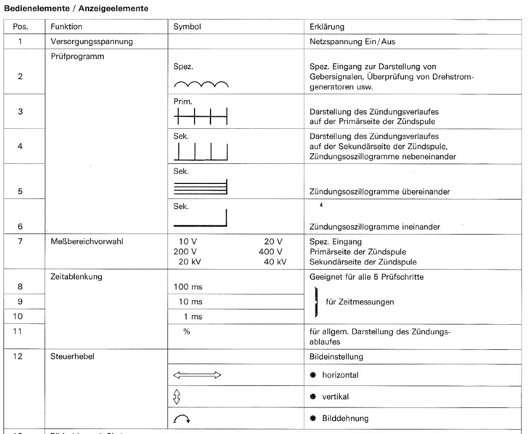

Weiter oben hatte schon mal jemand geschrieben, dass ich mein BOSCH
MOT401 Zündoszilloskop für sowas nicht nutzen kann, weil es zu langsam
ist.
Wäre aber natürlich für mich jetzt die erstmal die einfachste Lösung.
Ein richtiges Datenblatt finde ich dazu leider nicht, nur eine Übersicht
was der alles kann. Könnt ihr euch das bitte mal ansehen.
Achim
von H. H. (Gast)
Zeitablenkung nur im Millisekundenbereich, wie zu erwarten.
Ok, also nicht tauglich ...😒.
Dann mal sehen wo mir sowas zuläuft.
Danke
Achim

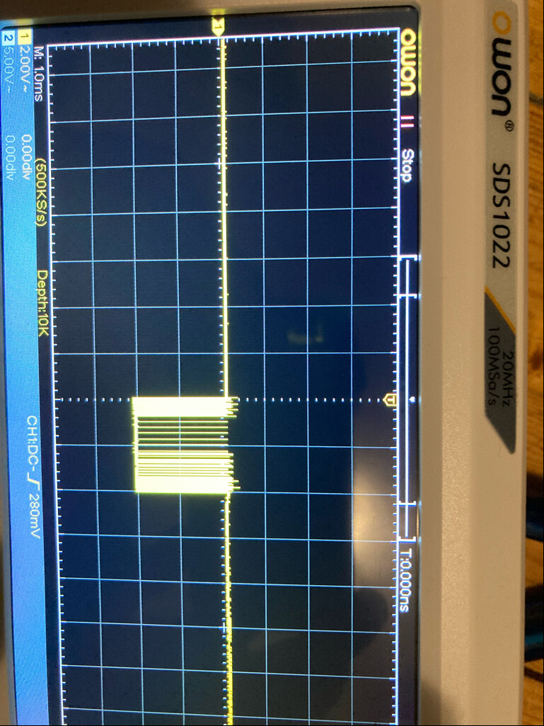

Guten Abend,
ein 20MHz Oszilloskop und drei Stunden Youtube später bin ich wieder da.
Ich habe mich so gut ich es verstanden habe an Bernd's Vorschlag zum
Vorgehen gehalten. Ich müsste mich jetzt noch weiter rückwärts messen,
aber für heute ist gut.
Den 6845 hatte ich ja auf die heile Platine gesetzt und den für heil
befunden. Deshalb habe ich an dem nichts gemessen, da kommt man im
eingebauten Zustand auch quasi nicht hin. Gemessen habe ich jetzt an dem
Schieberegister 74LS166 und dem Quarzoszillator. Der Quarzoszillator hat
wie von Bernd vorhergesagt 8MHz und scheint heil zu sein. Am
Schieberegister passt außer an den Pins 1,9 und 16 (siehe Bernd's Link
weiter oben) nichts zusammen. Auffällig ist, dass an den Pins 2, 3, 4, 5
(Paralleler Input) bei dem Kaputten immer eine doppelt so hohe Frequenz
herrscht wie bei dem Heilen.
Die Oszibilder des Ausgangs (Pin13) hänge ich mal an. Der Heile hat den
rechteckigen Verlauf.
Achim
Hallo Achim, mir sind deine Bilder erst heute zu Gesicht bekommen.
Sorry.
Die beiden Bilder sind nicht mit der gleichen Ablenkfrequenz des
Oszilloskops erstellt worden, das erste Bild (mit dem klar erkennbaren
Rechteck) verwendet 2.0 µs/div, das zweite Bild aber verwendet 1.0
ms/div, ist also um das 500fache(!) langsamer eingestellt.
Es wäre hilfreich, wenn Du die Bilder beim nächsten Mal vor dem
Hochladen um 90° rotieren könntest. Dein Oszilloskop sollte eigentlich
auch selbst Screenshots erstellen können, USB-Stick reinstecken, und
"Copy"-Taste drücken (siehe S. 16 in
https://www.pollin.de/productdownloads/D830831B.PDF)
Achim B. schrieb:
> - Ergebnis Messung Achim: An den Pins 39 und 40 (nicht 38 und 40)liegt
> bei heil und kaputt 1 MHz an
Pin 39 ist AS, das steht für "address strobe". Das wird zur Steuerung
des Multiplexers für den gemeinsamen Adress- und Datenbus verwendet. Daß
da ein 1-MHz-Rechteck anliegt, kann in Ordnung sein.
Auf R/W sollte Aktivität zu beobachten sein, durchaus unregelmäßig, und
nicht ein 1-MHz-Rechteck.
Um das mit dem Adressmultiplex zu verstehen, solltest Du Dir mal das
Datenblatt des 6801 ansehen:
https://pdf1.alldatasheet.com/datasheet-pdf/download/126471/MOTOROLA/MC6801.html
Auf Seite 2 (3-93) ist ein Blockschaltbild abgebildet, auf der linken
Seite gibt drei Belegungen für Port 3 und Port 4.
Der 6801 läuf recht sicher in der Betriebsart "Expanded Multiplexed",
und damit sind an Port 3 sowohl Adress- (A0-A7) als auch
Datenleitungen (D0-D7) angeschlossen.
Die können natürlich nicht gleichzeitig aktiv sein, sondern werden
zeitlich nacheinander ausgegeben. Was gerade aktiv ist, wird mit dem
Signal AS (Address Strobe) signalisiert.
Dieses Signal wird, wie auch der Systemtakt E, vom Controller erzeugt.
Sieh Dir dazu das Bus-Timing an, Seite 5 (3-96). Dieses Diagramm
kombiniert mehrere unterschiedliche Dinge, ganz oben siehst Du (für alle
Lesarten des Diagrammes gültig) den Referenztakt E, den Du auch schon
mit Deinem Oszilloskop gemessen hast.
Darunter kommt eine Signalzeile, die Du gleich ignorieren kannst
("Non-Multiplexed") und dann zwei Zeilen, die in Kombination mit der
letzten Zeile zu lesen sind.
Beide sind mit "Addr/Data Muxed" beschriftet, was genau geschieht, steht
weiter rechts im Diagramm: "Read Data Muxed" bzw. "Write Data Muxed".
Das ist also ein Lese- und ein Schreibzugriff.
Die letzte Zeile zeigt das Signal AS.
Ich denke aber nicht, daß es zielführend ist, da weiter herumzumessen.
Das ist sehr ungünstig, denn genau an dem solltest Du messen. Durch
diese Messungen kannst Du herausfinden, ob der Prozessor vernünftig
läuft, denn nur, wenn er das tut, ist der 6845 so initialisiert, daß er
ein sinnvolles Videotiming erzeugt, was an den Signalen HSYNC und VSYNC
zu erkennen ist.
An diese beiden Signale musst Du herankommen. Mach mal ein
hochauflösendes Bild sowohl von der Platinenober- als auch der
Platinenunteseite, dann kann man vielleicht schon erkennen, wo die
Signale vom 6845 hinführen, damit Du einen passenderen Messpunkt
findest.
Ist eigentlich irgendeine der Steckerbelegungen irgendwo dokumentiert?
Das Kabel, das am schwarzen Stecker oben links angeschlossen wird, führt
direkt zum Monitor? Ist da irgendwas beschriftet? Hat der ein
Typenschild?

von KonradH.J. (Gast)
Hallo Achim,

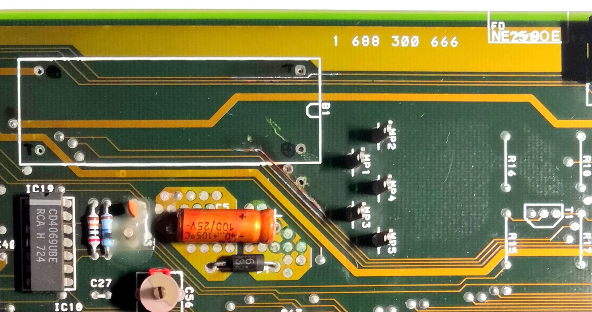

bei meinem MOT501 fehlte die horizontale Synchronisation, wodurch das
Bild auf der Bildröhre von links nach rechts durchlief.
Der Fehler war, dass der Speicherakku ausgelaufen und durch die Saüre
eine Leiterbahn für die horizontale Synchronisation durchgefressen war
und drei weitere angefressen waren.
Nach der Reparatur der Leiterbahn läuft die Kiste wieder, an dieser
Stelle vielen Dank an den 'DerEinzigeBernd', seine Hinweise haben mir
sehr weitergeholfen :-)

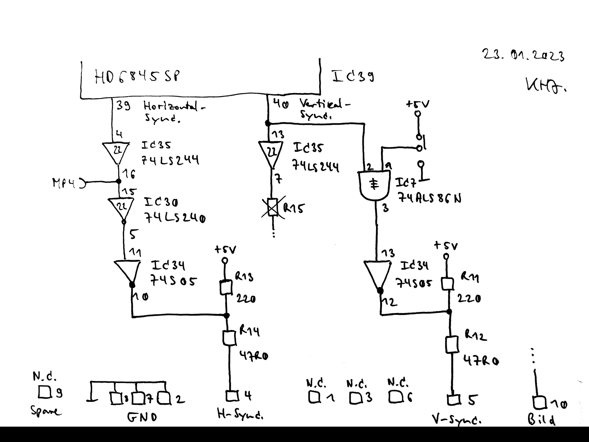

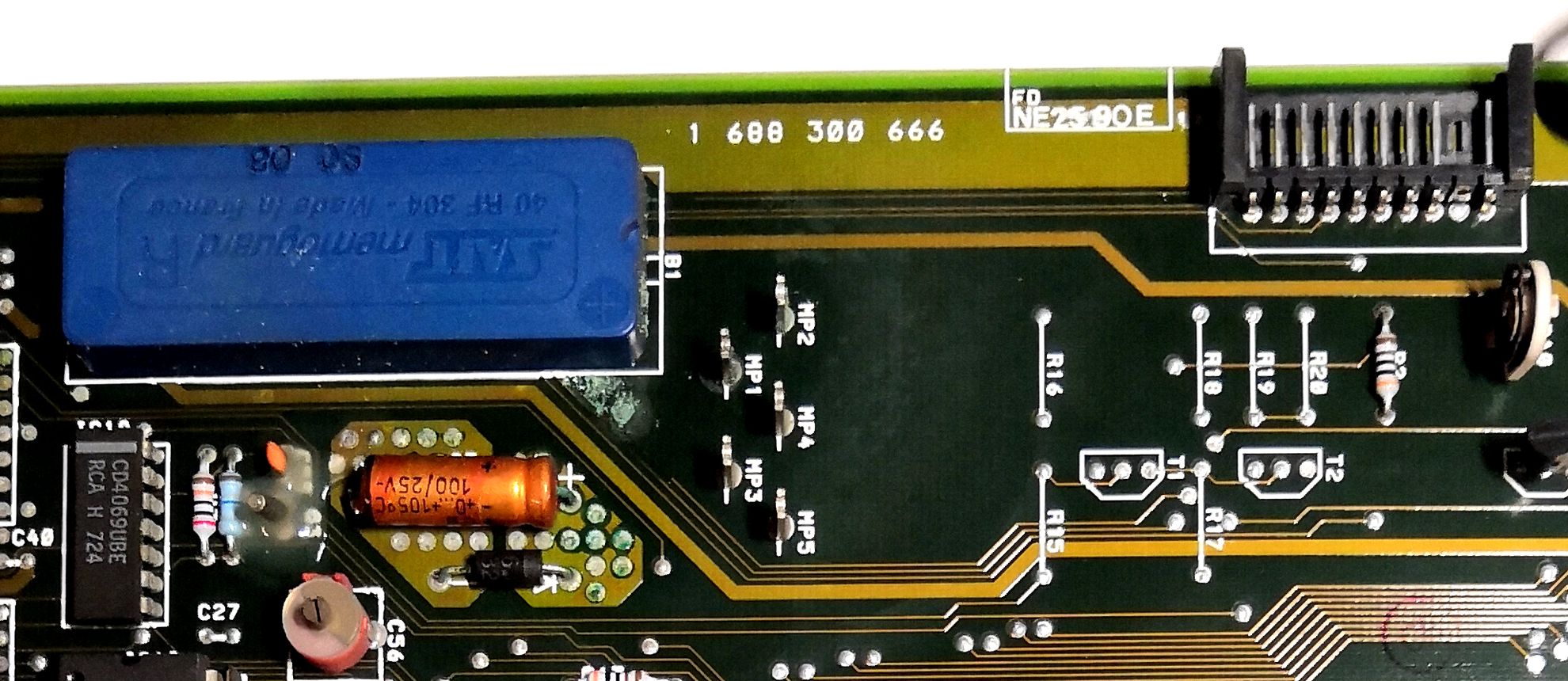

Auf meinem ersten Bild ist die Platine im Originalzustand zu sehen, im
zweiten Bild nach der Reparatur, ausserdem auf dem dritten Bild der
herausgzeichnete Signallauf für H-Sync und V-Sync, deren Leiterbahnen
teilweise unter dem Akku verlaufen.
Der Schwarze Stecker oben rechts auf Bild 1 führt die Video-Signale zum
Monitor: H-Sync (gelbes Kabel), V-Sync (weisses Kabel), das Bildsignal
(graues Kabel) und zwei mal Masse; in meinem Schaltplan habe ich die
Pins von links nach rechts mit 1 - 10 bezeichnet, 9 ist die Lücke.
An Messpunkt 4 (MP4, neben der Batterie) ist das gepufferte
H-Sync-Signal direkt messbar.
Die Platine ist vermutlich vierlagig, unten und oben Signal-Layer und
dazwischen jeweils Masse und +5V.
VG Konrad
Hallo Achim,
auf dem Bild 'Korrosionsschaden' sieht man um den Plus-Pol des Akkus,
dass er ausgelaufen ist. Am orangen Kondensator C5 (100µF, 25V) befinden
sich grünliche Lötaugen, sowohl am Masse- als auch am +5V-Anschluss und
ich bin inzwischen der Meinung, dass sich die ausgelaufene Kalilauge
(keine Säure, wie zuerst vermutet) zwischen dem zweiten und dritten
Layer auf der Platine verteilt, wodurch Masse- und +5V-Kontaktierungen
zerstört werden können.
Die weissen Stellen auf deiner Platine betreffen auch die Masse am
Kondensator C5 und der Steckleiste und die +5V-Steckleiste.
Ich vermute mal, dass dein Akku auch ausgelaufen ist und sich und die
Kalilauge bis zur Steckerleiste ausgebreitet und Kontakte zerstört hat
und auch Leiterbahnen unter dem Akku vielleicht unterbrochen sind.
Auf dem Bild 'Masse und 5V' habe ich mit Gelb die von mir gemessenen
Masse-Punkte und mit Rot die gemessenen +5V-Punkte gekennzeichnet (ohne
Gewähr auf Vollständigkeit und Richtigkeit).
In deinem Fall würde ich mal bei der defekten Platine im ausgebauten
Zustand die Massepunkte (vor allem der IC's) auf der Bauteileseite
überprüfen (Multimeter, Durchgangsprüfer, Ohmmeter) und gegebenenfalls
mit deiner funktionierenden Platine vergleichen.
Ich bin mir fast sicher, dass ein oder mehrere Masse- oder
+5V-Verbindungen fehlen und die Platine deshalb nicht mehr funktioniert.
Meinen neuen Akku werde ich nicht mehr auf der Platine plazieren,
sondern über Kabel extern am Gerät. Der Originalakku war ein NiCd-Akku
mit 3.6V und 80mAh, die erhältlichen Ersatzakkus für ca. 20€ sind
NiMH-Akkus und haben den Nachteil, dass wenn sie wegen längerer
Nichtbenutzung auf 0V entladen werden, defekt sind.
Ich werde 3 AAA-ReadyToUse Akkus mit ca. 500mAh verwenden, mal schauen,
ob sie genügend geladen werden; das Gerät funktioiert momentan ja auch
ohne Akku, allerdings werden keine Daten gespeichert.
VG Konrad
Hallo Konrad,
leider bin ich zu dem gleichen Schluß gekommen wie du. Die sonderbaren
Verfärbungen auf meiner Platine sind keine Wasserschäden, wie von mir
zuerst angenommen, sondern kommen von der ausgelaufenen Batterie. Bei
mir ist dieses grünlich verfärbte Phänomen allerdings soweit über die
Platine verbreitet, dass ich endgültig den Mut verliere daran weiter rum
zu experimentieren. Die beiden riesen Kisten stehen seit gefühlten 8
Wochen in der Wohnung und ich kann die Dinger echt nicht mehr sehen.
Irgendwann läuft mir vielleicht mal wieder so einer, mit einem anderen
Fehler, über den Weg und ich kann aus zwei einen machen(dann bringe ich
es auch wieder nicht übers Herz den Kaputten zu entsorgen😊).
Ich werde nochmal entsprechend deiner Darstellung (rot/gelb) in dem
Bereich die Spannungen zwischen heil und kaputt vergleichen und vorher
bei beiden Platinen den Akku auslöten. Speicherfunktion und Uhr spielen
ohne Werkstattbetrieb mit Abgasuntersuchung/TÜV usw. ja eigentlich keine
Rolle.
Ich hänge nochmal die besseren Bilder an, wenn ich sie schon vorbereitet
habe. Ich habe wieder die Rückseite um die Y-Achse gespiegelt. Für mich
ist das denn einfacher beim Vergleichen ohne Knoten im Gehirn. Weiß
nicht ob der gemeine Elektrofachmann sowas befürwortet ?
Ich melde mich wieder hier !
Vielen Dank soweit an euch ... wirklich ein gutes Forum !
Achim
Die Idee ist gut, aber die Bildauflösung ist viel zu gering, als daß man
darauf etwas nennenswertes erkennen könnte.
Auch wäre es besser gewesen, wenn Du eine diffuse Lichtquelle verwendet
hättest, statt der sich im oberen Teil der Platine spiegelnden und damit
Details unsichtbar machenden.
Löte den Akku aus (der wird eh' tot sein), und mache neue Bilder, viel
größer.
Konrad hatte die Anschlussbelegung des Videosteckers gepostet, es wäre
interessant, Oszillogramme der dort anliegenden Signale HSYNC, VSYNC und
des eigentlichen Bildsignales zu sehen.
> zum Monitor: H-Sync (gelbes Kabel), V-Sync (weisses Kabel), das
> Bildsignal (graues Kabel) und zwei mal Masse; in meinem Schaltplan
> habe ich die Pins von links nach rechts mit 1 - 10 bezeichnet,
> 9 ist die Lücke.
Als Ablenkgeschwindigkeit für die Signale HSYNC und das Bildsignal sind
10 µs/Div geeignet, denn bei 64 µs Periodendauer passt dann eine
komplette Bildzeile auf den Bildschirm. Du kannst zwei Signale
gleichzeitig darstellen, mach das mit den beiden und triggere mit HSYNC.
VSYNC ist erheblich langsamer, da ist eine Ablenkgeschwindigkeit von 10
ms/Div brauchbar, bei 20 msec Periodendauer (50 Hz) sollte man da auch
etwas sehen können.
Dein Oszilloskop kann Screenshots auf einen angeschlossenen USB-Stick
aufnehmen, das ist dann besser als das Gerät abzuphotographieren.
Hallo Bernd,
die Bilder waren außer der mangelhaften Ausleuchtung gut.
Wenn ich sie ins Forum hochlade, sind sie das leider nicht mehr.
Habt ihr eine bestimmte Vorgehensweise das zu vermeiden ? Große Dateien
werden scheinbar automatisch runtergerechnet.
Ich hänge es jetzt nochmal als GIF an. Mal sehen ob das besser ist.
Gruss
Achim

Bereich um den Akku und abwärts betroffen.
Da hast du mich falsch verstanden, nicht Spannungen messen, sondern die
Leiterbahnen auf Durchgang mit z.B. einem Multimeter prüfen; d.h. die
Platine ausbauen und im spannungslosen Zustand schauen, ob die gelben
Punkte niederohmig miteinander verbunden sind.
Auf jeden Fall den Akku auslöten und die Leiterbahnen, die dann unter
dem Akku zu vorschein kommen, optisch und mit Messgerät prüfen.
Viel Erfolg!
VG Konrad
Das GIF geht bei mir gar nicht auf. 12MB sind ja auch ganz schön groß.
Ich wollte auch gar nicht GIF sondern TIFF. Fehler. Hier nochmal der
TIFF-Versuch. Sorry für die Datenflut!
Ich habe auch vergleichend gemessen am Stecker des Signalausgangs.
Ergebnis ist, dass V-Sync vorhanden ist und H-Sync und Bildsignal
fehlen.
Anhand von Konrad's Schaltplan (11 Einträge weiter oben) werde ich jetzt
mal die entsprechenden IC's auf dem Weg vom 6845 zum H-Sync Ausgang
heil/kaputt vergleichen.
Bin jetzt wieder ein paar Tage nicht dazu gekommen, tut mir leid, dass
es so schleppend voran geht, wo ihr mir immer gleich antwortet.
Gruss
Achim
Achso,
unter dem Akku sind keine offensichtlichen Korrosionsschäden zu sehen.
Auf den letzten Bildern habe ich die grünlichen Verfärbungen an den
Lötstellen rund um den Akku schon weitgehend entfernt. Als ich die
Paltine das erste Mal in der Hand hatte war das ganz deutlich.
Konrad hast du einen 501 mit einer grünen oder gelben Blechkiste ?
Gruss
Achim

von achim.burmeister@man.eu (Gast)
nachdem Konrad, aus diesem Artikel, mir netterweise angeboten hat sich
die Platine anzusehen, war sie ruckzuck wieder heil. Kaputt waren IC35
und IC38. Da wäre ich alleine nie drauf gekommen. IC35 war mitten in dem
batterieverseuchten Gebiet. Wenn ihr noch genauere Infos wollt, versuche
ich das noch besser aufzuschreiben.
Vielen Dank an alle, besonders den einzigen Bernd und ganz besonders an
Konrad !!!
Gruss
Achim

funktionieren?
Ich würde mich über eine Antwort freuen.
Mit freundlichen Grüßen
Steffen
von Konrad (konradhj)
Hallo Steffen,
deine Platine hat das gleiche Schadensbild wie die von mir damals, da
ist das Elektrolyt vom NiCd-Akku ausgelaufen und hat sich durch die
Platine gefressen.
Ich würde die Masse- und 5V-Punkte, die ich auf dem angehängten Bild
gekennzeichnet habe, mit einem Multimeter im Durchgangsmessbereich
messen, ob sie noch alle vorhanden sind.
Der Akku ist für die korrekte Funktion des MOT501 nicht nötig, er ist
nur für den Datenerhalt und die Datum/Uhr-Funktion im ausgeschalteten
Zustand zuständig.
Wenn du willst, kannst du mir die Platine schicken, ich würde dann mal
drüber schauen; testen kann ich sie leider nicht mehr, da ich den
reparierten Motortester vor über einem Jahr zurückgegeben habe.
Die EPROM-Daten von meiner Platine habe ich damals gesichert und könnte
sie, sofern die EPROM's identisch sind, mit deinen vergleichen.
Schreib mir einfach eine PN.
VG Konrad
