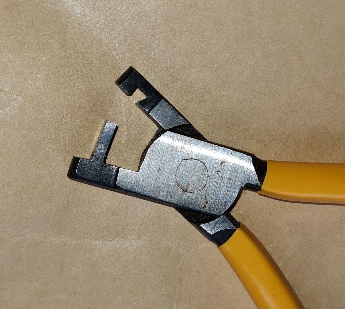

Hallo, könnt ihr mir helfen, diese Zange zu identifizieren. Die hat sich beim Auflösen einer Werkstatt angefunden und niemand weiß, wie sie heißt oder wozu sie dient. Gruß Reno

Reno schrieb: > Hallo, könnt ihr mir helfen, diese Zange zu identifizieren. Die > hat sich > beim Auflösen einer Werkstatt angefunden und niemand weiß, wie sie heißt > oder wozu sie dient. > > Gruß Reno Bitte mache ein neues Foto, aber dann Schattenfrei.
Hi! Auch wäre interessant zu wissen, was sonst noch in der Werkzeugkiste war. Holzwerkstatt/Elektrikerwerkzeug/Autowerkzeug/... VG

Hallo, hier nochmal ein Bild bei Tageslicht mit weniger Schatten. Gruß Reno.

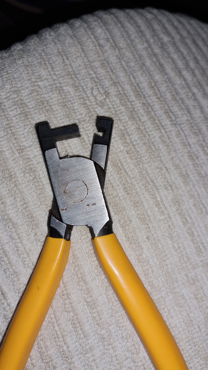

Und jetzt noch ein Foto mit geschlossener Zange... Sind die Backen der Zange irgendwie geschärft? Könnte auch eine spezielle Form von Kabelschuh Quetschzange sein.
Und das Quetschbild. Und das Lochbild. Mich verwundert die Länge des Stempels, viel länger als die Eintauchtiefe. Kann natürlich der Billigbauform geschuldet sein, weil man hintendran einfach eine normale Zange hat. Schaffnerzangen zum Lochen haben nur einen kleinen Hub, und bei einfachen Crimpzangen ist der Stempel nur gerade so tief wie die Mulde. Mir fällt aber nichts ein, was man mit diesem Abstand sinnvoll machen könnte (einen mehrfach gefalteten Geldsack einschieben, um ein Tierohr herumgreifen, einen Dosenfalz einhängen.) Gibt es von "Dings vom Dach" eigentlich eine Bilderliste aller je untersuchten Gegenstände? (Eine Textsuche würde ja die Spannung rausnehmen.) In der Sendung vom 18. hat es eine mechanische Telefonwarteschleifenspieluhr, wo man einen Telefonhörer reinhängen kann. Aber komische Zangen kommen da auch immer wieder mal.

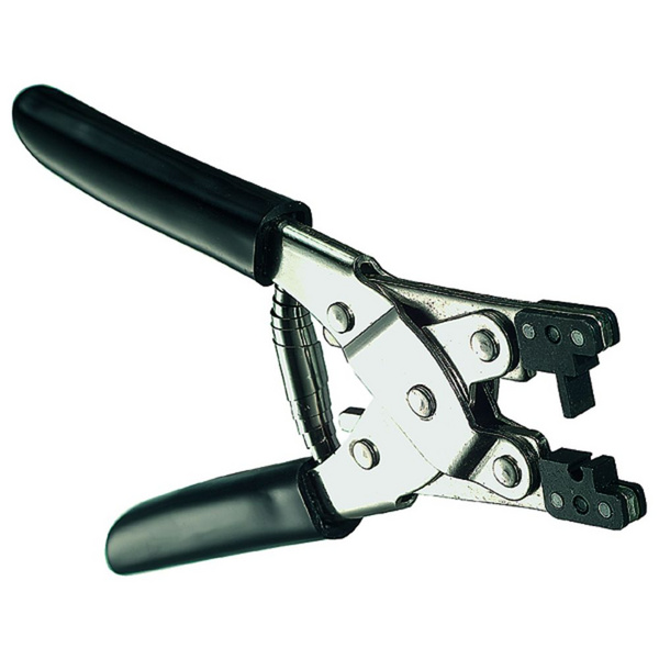

kann mich an so eine Zange erinnern: war eine Ausklinkzange von Weidmüller. Damit konnte man bei Sicherungsklemmen an einer Sollbruchstelle ein Loch stanzen damit man einen Querverbinder zwischen den Klemmen durchschieben kann. Im Bild eine aktuelle Version. Gruß Jürgen

Dieter schrieb: > Das ist ein Werkzeug fuer eine Sattlerei. Dann ist das vielleicht eine Variation eines Nahtlochstanzers für Ziernähte mit Flachbändern.
Ein paar Gedanken. Es könnte sein das der Stempel fast nicht in die andere Hälfte passt. Wenn man damit ein Blech in Form Presst bekommt man die Zange nicht mehr ab.? Es könnte sein das auf dem Unteren langen Stempel ein teil geschraubt war. Die Rundung und auch der Winkel sehen für mich "unsauber" aus als häte jemand das Werkzeug angepasst. Selbstbau? Spät wach gheworden schrieb: > Wenn man mit einen Werkzeug nichts anfangen und es zuordnen kann: > > Direkt in den Müll (Schrott) Ich hoffe das diese wegwerf Zeiten endlich vorbei sind. Meine Empfehlung Sammelt was ihr könnt stopft Keller und Dachböden voll. Solange es nicht im weg steht und nicht stört oder Platz für wertvolleres blockiert. Entsorgen ist einfach neu kaufen /neu produzieren wird immer schwieriger. Ich wünsche mir eine Kultur wo reparieren wieder gelebt wird und wo man aus teilen die passen könnten mit etwas Hirnschmalz ein passendes teil machen darf.

@Jürgen B., ich war stiller Mitleser und sehr neugierig, was das für ein Werkzeug ist. Danke für die Auflösung :-) Kannte ich nicht, hab mit Deinem Ansatz bei Weidmüller nachgeschaut und tatsächlich gefunden, wie die Zange anzuwenden ist. Gruß Achim
Achim K. schrieb: > Kannte ich nicht, hab mit Deinem Ansatz bei Weidmüller nachgeschaut und > tatsächlich gefunden, wie die Zange anzuwenden ist. Hast du den Link noch?
