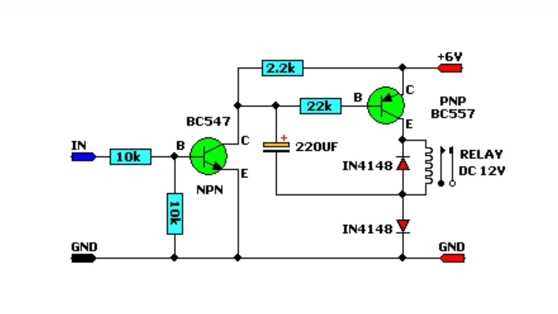

Finde den Fehler-Bauteiledefekt vorprogrammiert!
Wo liegt der gravierende Fehler?
-> https://www.electronics-lab.com/project/12v-relay-on-6v-power-supply/
Wer SOLCHE PRIMITIV-KENNTNISSE nicht mal selbst erkennt und macht,
sollte sich ein andres Hobby suchen...
... weitermachen...

von Helmut -. (dc3yc)
Ok, beim PNP-Transistor ist das C und das E vertauscht. Das
Schaltzeichen stimmt aber.
Aber ob das ein gravierender Fehler ist?
von Dieter (Gast)
Die Schaltung geht nur fuer low current Relais kleiner 50mA 12V, die zum
Schalten einen kurzen Impuls von 11V benoetigen und mit 5V den Zustand
halten koennen.
von Michael M. (Firma: Autotronic) (michael_metzer)
Der 220uF Elko wird beim ansteuern des BC547, wegen der unteren Diode,
mit 0,7V verpolt. Das wird er aber überleben.
von HildeK (Gast)
Andernfalls spendiere noch eine Diode direkt am Kollektor vom BC547.
Dann ist die Verpolung nicht mehr da.
von Was is' 'enn nur los heute? (Gast)
Unsinn. Der ist genau richtig drin.
Der Elko dient in Verbindung mit der unteren Diode zum Verdoppeln der
Betriebsspannung für das Relais, nachdem er vom linken Transistor mit
GND verbunden wird, wenn man die Schaltung ansteuert.
von Monk (roehrmond)
Erkläre doch mal, welches Problem du da gesehen hast. Ich sehe keins.

von Falk B. (falk)
> halten koennen.
Das steht auch so in der Beschreibung und gilt für die meisten Relais .

von HildeK (Gast)
Was is' 'enn nur los heute? schrieb:
Der Transistor ist richtig drin, nur die Beschriftung von C und E ist
falsch. Helmut -. schrieb: "... ist das C und das E vertauscht" -
nicht "*der* C und der E vertauscht"! Also nur die Buchstaben ...
Ja, würde mich auch interessieren. Die Schaltung ist zwar funktional
nicht optimal (verzögerter Relaisabfall, schleichendes Abfallen der
Relaisspannung), aber eine Fehler, der zu einem Bauteildefekt führen
wird, sehe ich auch nicht.
von Falk B. (falk)
Naja, der Ausschaltvorgang wird durch das Aufladen des Elkos ziemlich
verzögert.
von HildeK (Gast)
> verzögert.
Ja, und hat einen schleichenden Spannungsabfall am Relais beim
Abschalten.

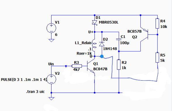

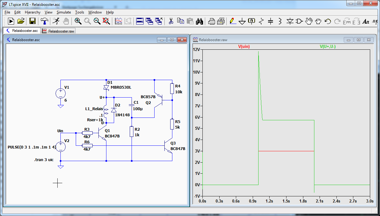

Die angehängte Schaltung ist etwas aufwändiger, dafür hat sie beide
Nachteile nicht.

von Falk B. (falk)
> Abschalten.
Das tut dem Relais nicht weh, bestenfalls dem Transistor. Das Relais
kippt beim Unterschreiten der Haltespannung sehr schnell.
> Nachteile nicht.
Könnte man nicht sogar Q3 einfach weglassen? R4 könnte dann zur Not auch
noch entfallen.

von HildeK (Gast)
> noch entfallen.
Du hast recht, ja, so geht es natürlich auch.
Dann sind wir wieder beim selben Aufwand!
Gut!
