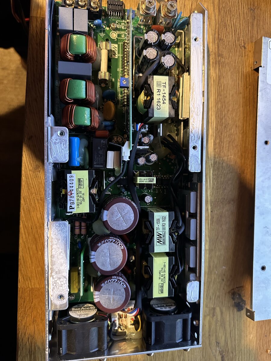

Horst schrieb: > Auch kleine Stückzeahlen. Wenn das Projekt etwas wird rechne ich so mit > "nur" 20 pro Jahr. Auch kleine Stückzeahlen. Wenn das Projekt etwas wird rechne ich so mit "nur" 20 pro Jahr. Mal ein RSP-900 in der gleichen Leistungsklasse mit HF Litze gewickelt.

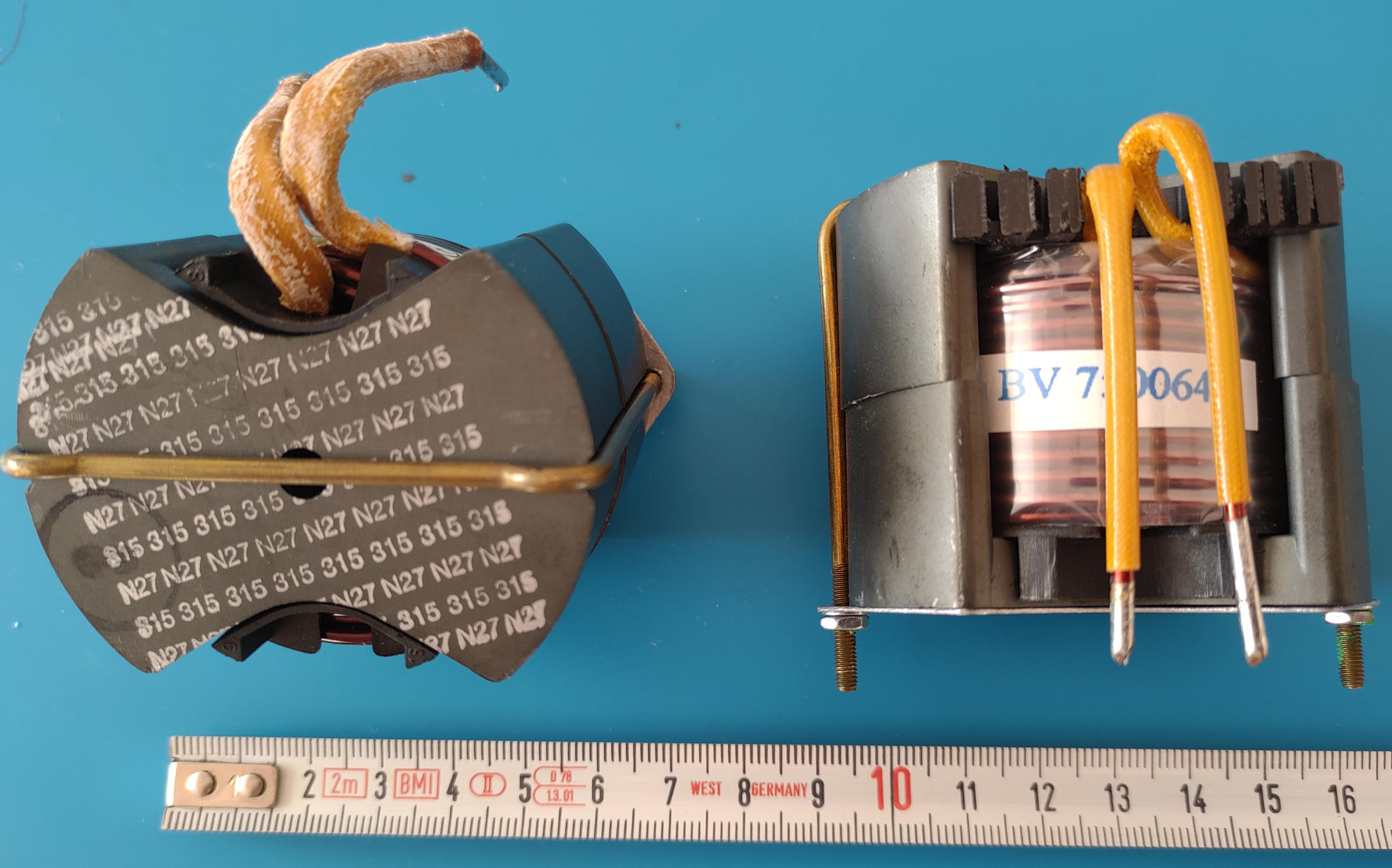

Nur aus Neugierde, da ich gerade in meinem Bestand auf zwei Drosseln der im Anhang gezeigten Bauart gestoßen bin. Drahtdurchmesser 2,2mm (mit Lack!) 0.89mH und 0.3 Ohm. Wo würde man diese den Leitungsmäßig ansiedeln? 4kW? LG+Danke! Markus

Markus W. schrieb: > Nur aus Neugierde, da ich gerade in meinem > Bestand auf zwei Drosseln der im Anhang > gezeigten Bauart gestoßen bin. > Drahtdurchmesser 2,2mm (mit Lack!) > 0.89mH und 0.3 Ohm. Naja, aber HF-mäßig ist das nicht so dolle. Von den 2,2mm Durchmesser bleiben bei 100kHz nicht merh soviel übrig. > Wo würde man diese den Leitungsmäßig ansiedeln? > > 4kW? Das kann man so allgemein gar nicht sagen. Dicker Draht allein reicht nicht. 2,2mm Durchmesser sind 3,8mm^2 Querschnitt. Macht bei den üblichen 2-5A/mm^2 gerade mal 8-20A bei niedrigen Frequenzen (50Hz). Bei 100kHz hat man nur noch ca. 0,2mm effektive Eindringtiefe und der AC-Widerstand geht durch die Decke. Die Proximity-Verluste tun ihr Übriges dazu. https://de.wikipedia.org/wiki/Skin-Effekt#Berechnung

Markus W. schrieb: > Nur aus Neugierde, da ich gerade in meinem > Bestand auf zwei Drosseln der im Anhang > gezeigten Bauart gestoßen bin. > Drahtdurchmesser 2,2mm (mit Lack!) > 0.89mH und 0.3 Ohm. > > Wo würde man diese den Leitungsmäßig ansiedeln? Wir groß sind die Dinger denn? Durchmesser gemeint.

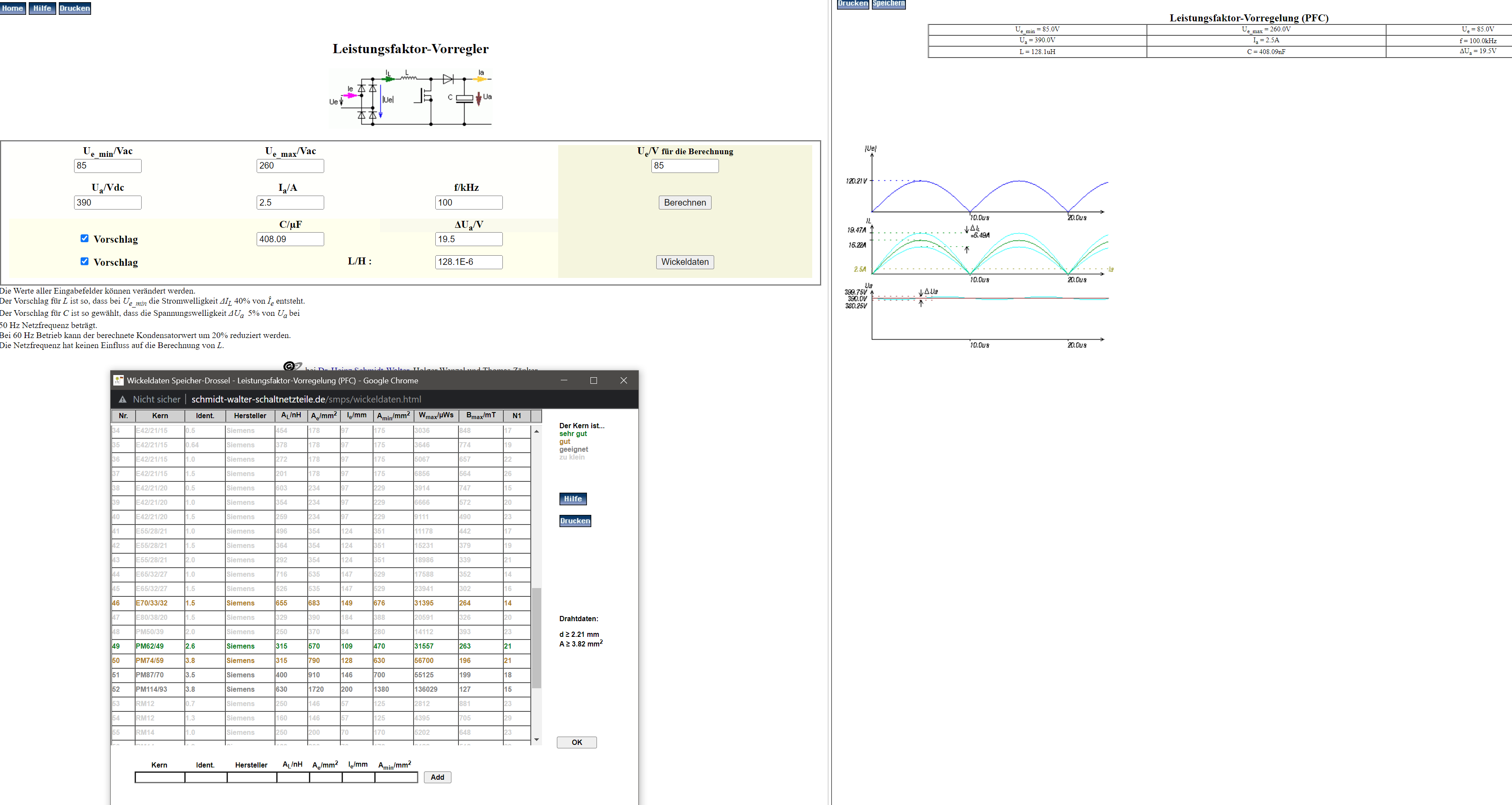

Falk B. schrieb: > 15A was? Spitze oder Effektiv? Ja, das wirds sein. Wie gesagt, ich möchte eine PFC mit einem der TI UCC28xxx ICs aufbauen. Die haben mittlerweile auch ein paar bis ins Detail durchgerechnete Design Manuals. Aus einigen suche ich die passenden Formeln und dann solte es schon funktionieren. Im Moment favorisiere ich eine Drossel mit PQ4040, Sig Diode und Sig Mosfet und UCC Steuer IC. TI macht vieles mit Steuertrafo, die will ich ersetzen durch Brückentreiber. Dann kommt natürlich ein entsprechender Filter davor und den üblichen Kram. Das sollte im Januar fertig werden. Natürlich reizt mich auch ein Bridgeless PFC, dafür hat TI auch einiges. Mal sehen ob ich den Schaltplan noch fertig bekomme dieses Jahr, wird aber schon sehr ähnlich der applikation Notes aussehen.
Würde man den Kreis des Kerns schließen hätten die 62mm Durchmesser. --> PM62 mit Luftspalt Die grün unterlegten in der Tabelle von Schmidt-Walter. Solche, ohne Luftspalt, habe ich auch noch aus einem Frequenzumrichter hier, bewickelt mit ca 1,5mm² HF-Litze.

H. H. schrieb: > N27 würde ich da ehr nicht mit 100kHz laufen lassen. ACK. Falk B. schrieb: > 1kW sind (etc) Er will laut letztem Bild aber Wide Range bis 85VAC nominal. Ganz andere Hausnummer, siehe Bild 20A Spitze etc. Horst schrieb: > Ich dagegen will schon etwas soliedes bauen und wenn es geht auf Lüfter > verzichten. Mal sehen. Dann wärst Du mit Eisenpulver eh schlecht bedient, denn die sind maximal klein, brauchen aber forced cooling um ihre Daten einzuhalten. Stattdessen schön modern: https://www.tdk-electronics.tdk.com/de/2796400/produkte/produktkatalog/epcos-ferrite-und-zubehoer/cores-with-distributed-air-gaps

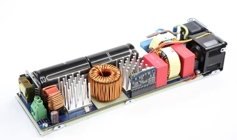

Horst schrieb: > Mir geht es jetzt nicht so sehr darum das letzte Prozent herauszuholen, > aber ich finde sowas wie im Anhang schon beeindruckend. > Es ist eine 3.3 > KW PFC von Infinion. Das schaue ich mir gerade an. Holla die Waldfee! Aber was willst du nun? Einfach zum Spaß ne PFC mit 1kW bauen oder dich dem Extremsport der Leistungsdichteoptimierung widmen? Hast du dafür überhaupt das Know How? So ein PFC baut auch bei Infineon keiner allein.

Tag! Markus W. schrieb: > Nur aus Neugierde, da ich gerade in meinem > Bestand auf zwei Drosseln der im Anhang > gezeigten Bauart gestoßen bin. > Drahtdurchmesser 2,2mm (mit Lack!) > 0.89mH und 0.3 Ohm. > > Wo würde man diese den Leitungsmäßig ansiedeln? Aufgrund der Abmessungen und der Aufschrift würde ich diese Kerne als PM62/49 einstufen mit einem Al-Wert von 315nH. Wenn ich mich nicht verrechnet habe, komme ich auf eine Aussteuerbarkeit von 450 Ampere-Windungen (mit Bmax=0,3Tesla und Amin 470mm²). Zu den 0,89mH würden dann 53 Windungen und ein Ipeak von 8,5A folgen. Falk B. schrieb: > Naja, aber HF-mäßig ist das nicht so dolle. Von den 2,2mm Durchmesser > bleiben bei 100kHz nicht merh soviel übrig. Der eigentliche Nutzstrom "50Hz" sollte vom Skineffekt aber (so gut wie gar) nicht beeinflusst sein und den ganzen Querschnitt ausnutzen. mfG Thomas
thomas_at schrieb: > Tag! > > Markus W. schrieb: >> Nur aus Neugierde, da ich gerade in meinem >> Bestand auf zwei Drosseln der im Anhang >> gezeigten Bauart gestoßen bin. >> Drahtdurchmesser 2,2mm (mit Lack!) >> 0.89mH und 0.3 Ohm. >> >> Wo würde man diese den Leitungsmäßig ansiedeln? > > Aufgrund der Abmessungen und der Aufschrift würde ich diese Kerne als > PM62/49 einstufen mit einem Al-Wert von 315nH. > > Wenn ich mich nicht verrechnet habe, komme ich auf eine Aussteuerbarkeit > von 450 Ampere-Windungen (mit Bmax=0,3Tesla und Amin 470mm²). > Zu den 0,89mH würden dann 53 Windungen und ein Ipeak von 8,5A folgen. > > Falk B. schrieb: >> Naja, aber HF-mäßig ist das nicht so dolle. Von den 2,2mm Durchmesser >> bleiben bei 100kHz nicht merh soviel übrig. > > Der eigentliche Nutzstrom "50Hz" sollte vom Skineffekt aber (so gut wie > gar) nicht beeinflusst sein und den ganzen Querschnitt ausnutzen. > > mfG Thomas Dummerweise wird die Drossel aber mit einer deutlichen höheren Frequenz betrieben :) Die Formel dafür findet man z.B. auf https://de.wikipedia.org/wiki/Skin-Effekt delta =.... Nach der sollte man den maximalen Aderdurchmesser in Abhängigkeit der Frequenz und des verwendeten Leitermaterials bestimmen. Wohlgemerkt eine einzelne Ader! Die Anzahl der Adern der Litze muss man dann in Abhängigkeit des Drosselstroms auswählen.
H. H. schrieb: > Wir groß sind die Dinger denn? Durchmesser gemeint. Ist ein PM62-Kern. Markus W. schrieb: > Drahtdurchmesser 2,2mm (mit Lack!) > 0.89mH und 0.3 Ohm. > > Wo würde man diese den Leitungsmäßig ansiedeln? Bei L=890µH und AL=315 hat der 53Wdg und verträgt 8,4A für 0,3T.
ArnoR schrieb: > H. H. schrieb: >> Wir groß sind die Dinger denn? Durchmesser gemeint. > > Ist ein PM62-Kern. Sind beide, ja. > Markus W. schrieb: >> Drahtdurchmesser 2,2mm (mit Lack!) >> 0.89mH und 0.3 Ohm. >> >> Wo würde man diese den Leitungsmäßig ansiedeln? > > Bei L=890µH und AL=315 hat der 53Wdg und verträgt 8,4A für 0,3T. Hat wohl ca. 48 Windungen (vom oberen Ende je 2x12 runter- und wieder rauf-gewickelt). Das 0,89mH Messergebnis muss ja auch nicht exakt sein. Zwecks Anwendung als Buck- oder sogar Boost-Speicherdrossel würde ich von 8A Spitze aber lieber etwas weg bleiben - und von 100kHz (ist halt N27) sogar ein gutes Stück. Imho sind's die Buck Drosseln der USV-Wechselrichter-H-Brücke (also die von den zwei zugeh. LC-Filtern bzw. "dem symmetrisch aufgeteilten" LC-Filter), die wohl bei rund 40-60kHz taktete, und für gut 1kW Dauerlast an 230VAC taugte, oder so etwas. (Vielleicht ja etwas mehr, aber unbekannten Teilen traue ich ungern zu viel zu.)
Tag! Vorname N. schrieb: > Dummerweise wird die Drossel aber mit einer deutlichen höheren Frequenz > betrieben :) Dann stellt sich die Frage der Stromverteilung bei einem Frequenz Mischmasch. Hochfrequenter Strom sollte ja eher an der Oberfläche fliessen und niederfrequenter in der Mitte? mfG Thomas
