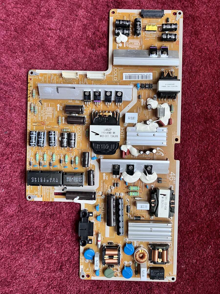

Angelehnt an die beiden Threads: Beitrag "Reparatur Samsung TV Netzteil BN44-00622B (TV geht an und gleich wieder aus)" Beitrag "Reperatur Samsung Netzteil BN44-00623B (Samsung Clicking)" habe ich das gleiche Problem, TV geht an und Display leuchtet auf dann klackt ein Relais und es geht aus und dann wieder an. Und das die ganze Zeit. Kalte Lötstellen konnte ich jetzt nicht sehen. Welche Elkes könnten Schuld sein? Oder sonst welche Ideen?

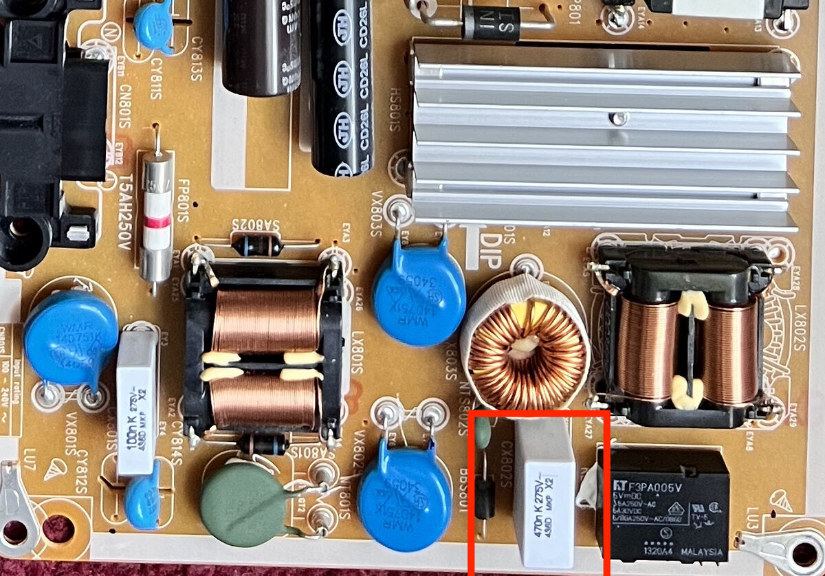

Das ist ein MKP Folienentstörkondensator von 470 nF, 250 V. Gemessen 220 nF. Und rechts Nebendran ist das Relais FTR-F3PA005V-SS https://www.mouser.de/ProductDetail/Fujitsu/FTR-F3PA005V-SS?qs=y6ZabgHbY%252BxyUnQh1ODv9Q%3D%3D Kann es an der Abweichung des MKP X2 Folienkondensators liegen dass das Relais wieder abfällt?

Es scheint zillionen von diesen Netzteilen zu geben, Tanya findet genau dieses aber nicht. Ich habe mir ein ähnliches (?) Samsung gezogen und versuche es auf dieser Basis. Dein blauer Bereich ist die heiße Seite des StandBy Netzteils. Auf der kalten Seite (roter Bereich) sollten bei eingesteckten Netzstecker 5 Volt anliegen (an CS851/852). Die verschiedenartigen Elkos dort deuten auf eine weitere Spannung hin, die schon im Standby anliegen sollte (CM853/863/854). Messen

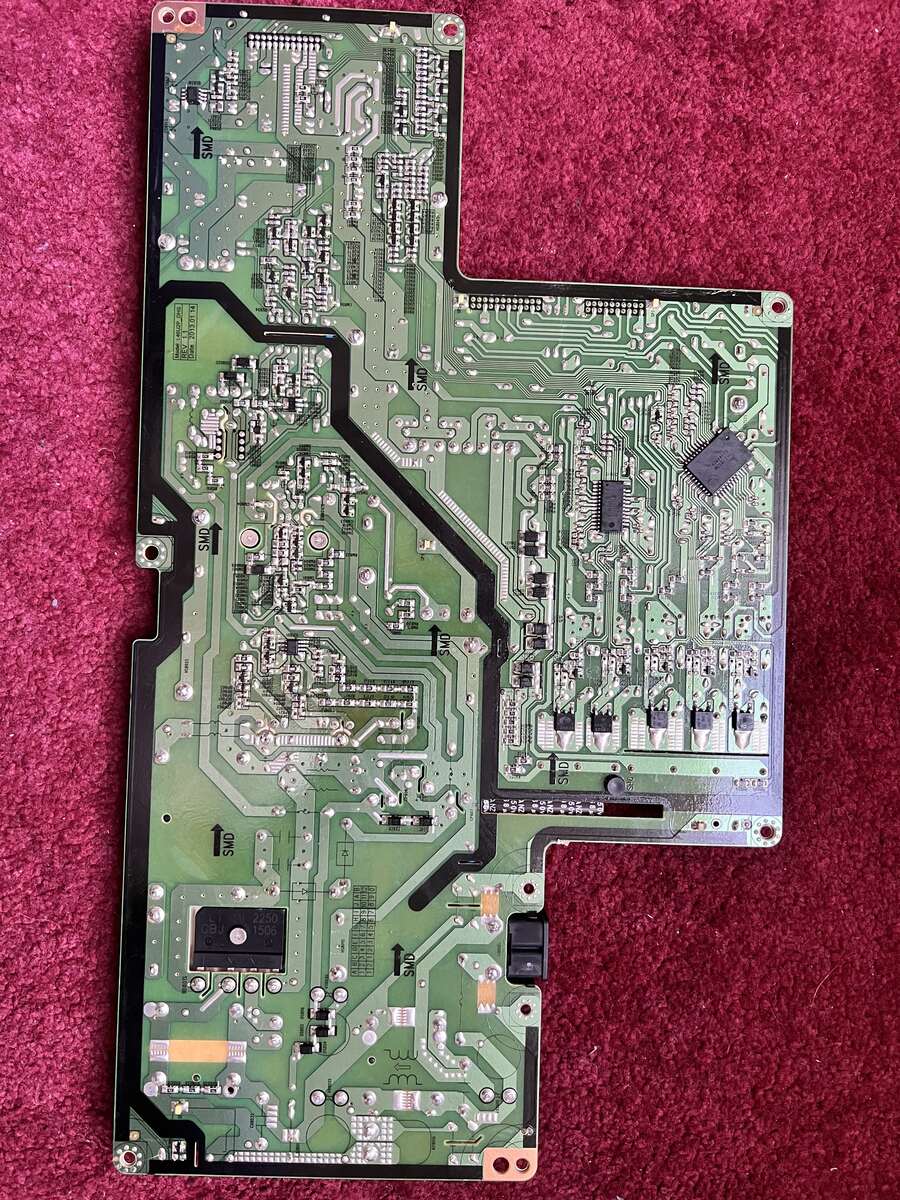

Hier noch weitere Infos: Bild 2_1 ist der Rote Bereich, der grüne Bereiche Bild 2_2. Im Roten Bereich könnte ich an den 10V Elkos nachmessen ob da 5 V liegen. Da in der Tabelle steht irgendwas von B13V ob damit 13 Volt gemeint sind? Und ganz viel PWM wahrscheinlich für die Hintergrundbeleuchtung.
Anhang Bild. Also du schlägst vor die Spannungen durchzumessen? Wobei das Fehlerhafte Bauteil damit nicht weiter identifiziert werden kann. DasNetzteil geht ja auch ständig an und aus, sodass das Messen schwierig wird.
Deshalb ja die Messung: das StandBy Netzteil muß ständig an sein, also stabile 5 Volt anliegen. Ein weiterer Schaltungsteil ist dann erst für die Ansteuerung des Relais zuständig. Wenn aber schon die 5 Volt rumzicken.... Messen Alle anderen Verbindungen abstecken!

joly schrieb: > Das ist ein MKP Folienentstörkondensator von 470 nF, 250 V. Gemessen 220 > nF. Und rechts Nebendran ist das Relais FTR-F3PA005V-SS > https://www.mouser.de/ProductDetail/Fujitsu/FTR-F3PA005V-SS?qs=y6ZabgHbY%252BxyUnQh1ODv9Q%3D%3D > > Kann es an der Abweichung des MKP X2 Folienkondensators liegen dass das > Relais wieder abfällt? Davon würde ich ganz stark ausgehen. Das Relais scheint über ein typisches Kondensatornetzteil versorgt zu werden. Verringert sich dessen Kapazität, reicht es irgendwann für das Relais nicht mehr. 50% Schwund sind sind da ein eindeutiges Indiz. Achte darauf, das es auf alle Fälle wieder ein X2 wird. Spannungsfestigkeit besser 275 V AC.
Der ist nur zwischen Phase und N, denke nicht das es daran liegt. Wenn alle anderen Boards abgezogen sind, klickt das Netzteil auch, aber schneller. Ist das Mainboard angeschlossen ist die Frequenz niedriger, da das Display erst aufleuchtet. Die Frage ist, liegt es überhaupt am Netzteil? Ist das klicken normal wenn alle anderen Boards abgezogen sind? Habe schon einige Stellen nachgelötet. ALs nächstes würde ich den EEPROM resetten indem ich SDA auf VCC Brücke beim Start. Wenn das nicht geholfen hat wird der Letzte Versuch sein alle Elkes auszumessen und zu tauschen danach sehe ich keine Möglichkeiten mehr.

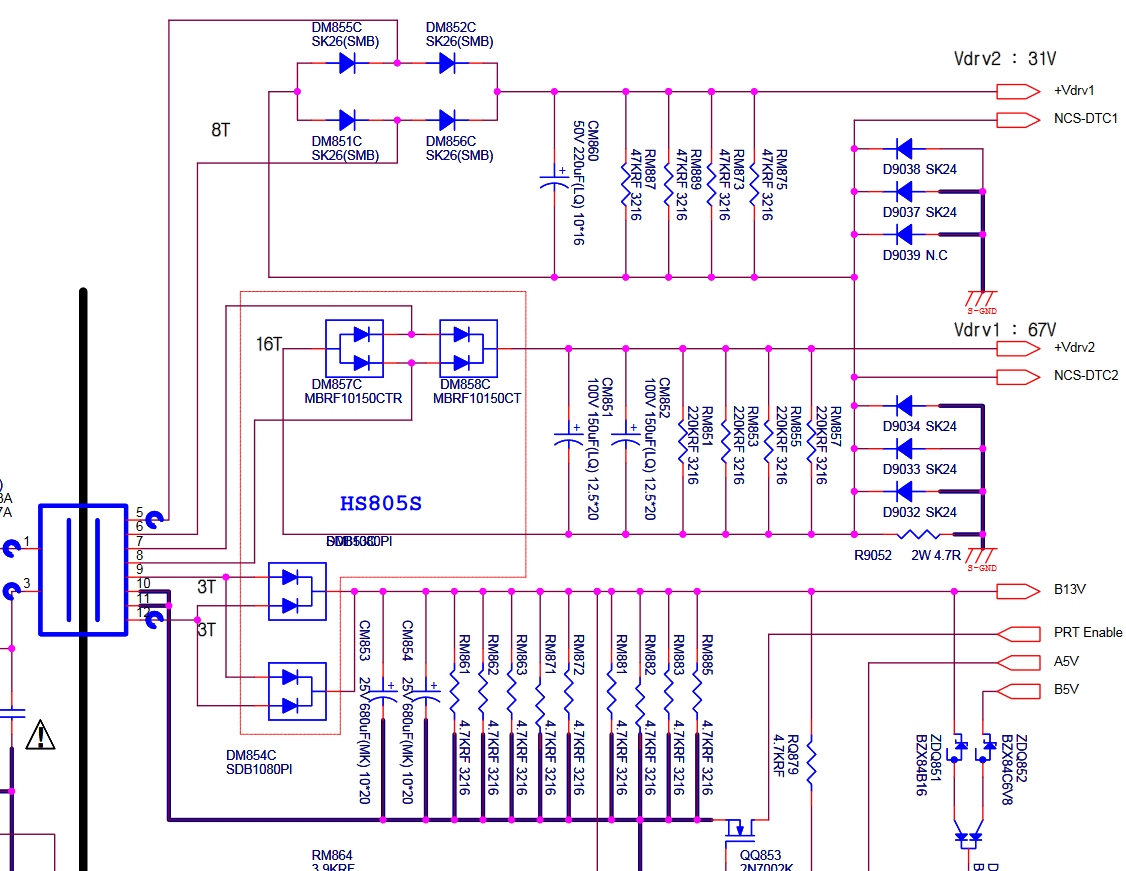

Wenn ich mir den Schaltplan vom bn44-00622B anschaue, ist es recht ähnlich aufgebaut. Auf Seite 2 des Schaltplans* sieht man auch Relay_ON. Das Gate (PS_On/Off) müsste doch nur auf mindestens 2,5 Volt gelegt werden damit der Mosfet leitet und somit Relay_on an ist. *https://elektrotanya.com/samsung_bn44-00622b_power_supply_sch.pdf/download.html#dl (Link, Inhalt, Webseite ist nicht mir und ich bin auch nicht der Eigentümer)

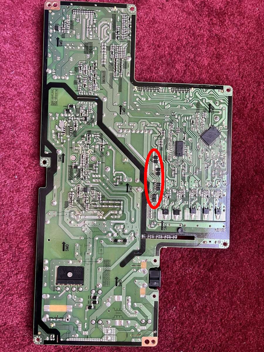

Die unteren 2 Paare sind sk26 PJ3136 die oberen zwei C14 B36. Die Oberen C14 B36 haben eine Durchflussspannung von 0,2 V und sperren in die andere Richtung. Die unteren sk26 leiten in beide Richtungen! Müsste es der Fehler sein!? Wie bist du auf diese Dioden gekommen?
Habe die unteren Dioden getauscht, hat sich nicht geändert, gleiches Verhalten. Im eingebauten Zustand verhalten die sich messtechnisch wie die ursprünglichen Dioden.
joly schrieb: > Habe die unteren Dioden getauscht, hat sich nicht geändert, gleiches > Verhalten. Im eingebauten Zustand verhalten die sich messtechnisch wie > die ursprünglichen Dioden. Welchen Schaltplan hast du vor dir liegen? Diesen Bereich?
Thomas R. schrieb: > Welchen Schaltplan hast du vor dir liegen? Diesen Bereich? Ich meinte die von dir rot eingekreisten aus dem Post: 03.01.2023 18:30

Thomas R. schrieb: > Hast du diese Dioden ausgebaut und dann gemessen? > Durch Originalteile ersetzt oder etwas "ähnliches"? Habe sie durch 1n5406 ersetzt. Im ausgebauten Zustand haben sie alle einen Spannungsabfall von 0,2 V. was stimmt nicht mit denen? In Sperrichtung sperren die aber auch. Die Dicken Doppeldioden auf den Kühlkörpern zeigen auch 0,2 V an.
Die Originaldioden sind Schottkys mit niedrigem Spannungsabfall. Zum Testen wird eine 5406 reichen, für Dauerbetrieb ggf. nicht mehr (zu viel Verlustleistung wegen des höheren Spannungsabfalls). Die Frage nach den Dioden war ohne den richtigen SChaltplan ein "Schuß ins Blaue". Wenn die Dioden gut sind muß man weiter suchen. Melde dich mal richtig an, dann kann ich dir auch PM senden. Scheint ja in eine 1:1 Diskussion zu münden.

Auf Seite 2: Der SQD2011K erzeugt auf der Sekundärseite 5V Standby, sowie auf der Primärseite 2 Hilfsspannungen. Eine davon versorgt ihn selber. Die Zweite wird unten Links auf der Seite durchgeschaltet nach VCC_AUX. Dazu kommt über einen Optokoppler ein Signal von PS_ONOFF. Diese Spannung versorgt dann den Hauptschaltregler FSFR1800HS. Es gibt zwei Elkos, einen vor und einen nach dem Transistor der die Spannung schaltet. Diese Spannung sollte zwischen 16V und maximal 25V liegen, und das ohne Aussetzer oder Ripple. Die kleinen Elkos trocknen gerne aus, bekommen dann einen hohen ESR und eine niedrige Kapazität, sieht man aber nicht von außen. Vorsicht beim Messen, die Spannungen sind alle direkt verbunden mit den 230V, also nicht anfassen. Da VCC_AUX auch die PFC versorgt, könnte man auch messen was da rauskommt, 320V+- = PFC defekt, 380-400V oder so = PFC läuft.
