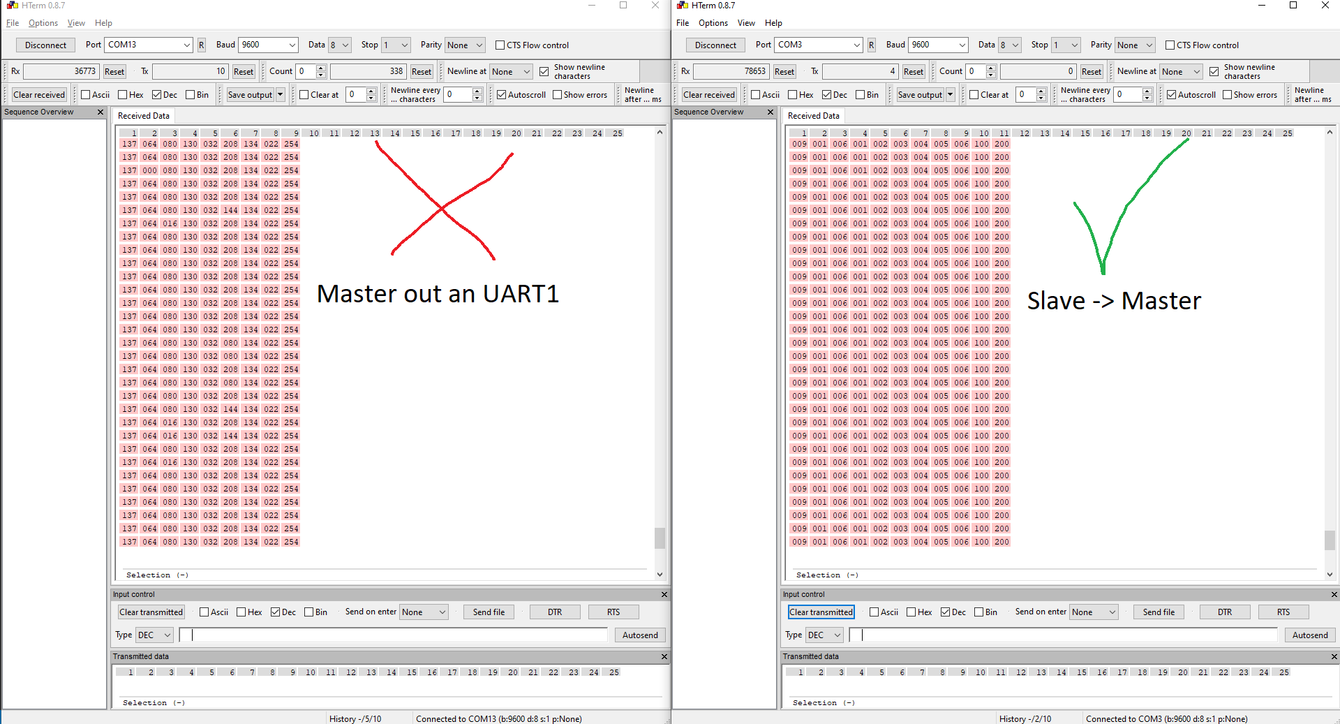

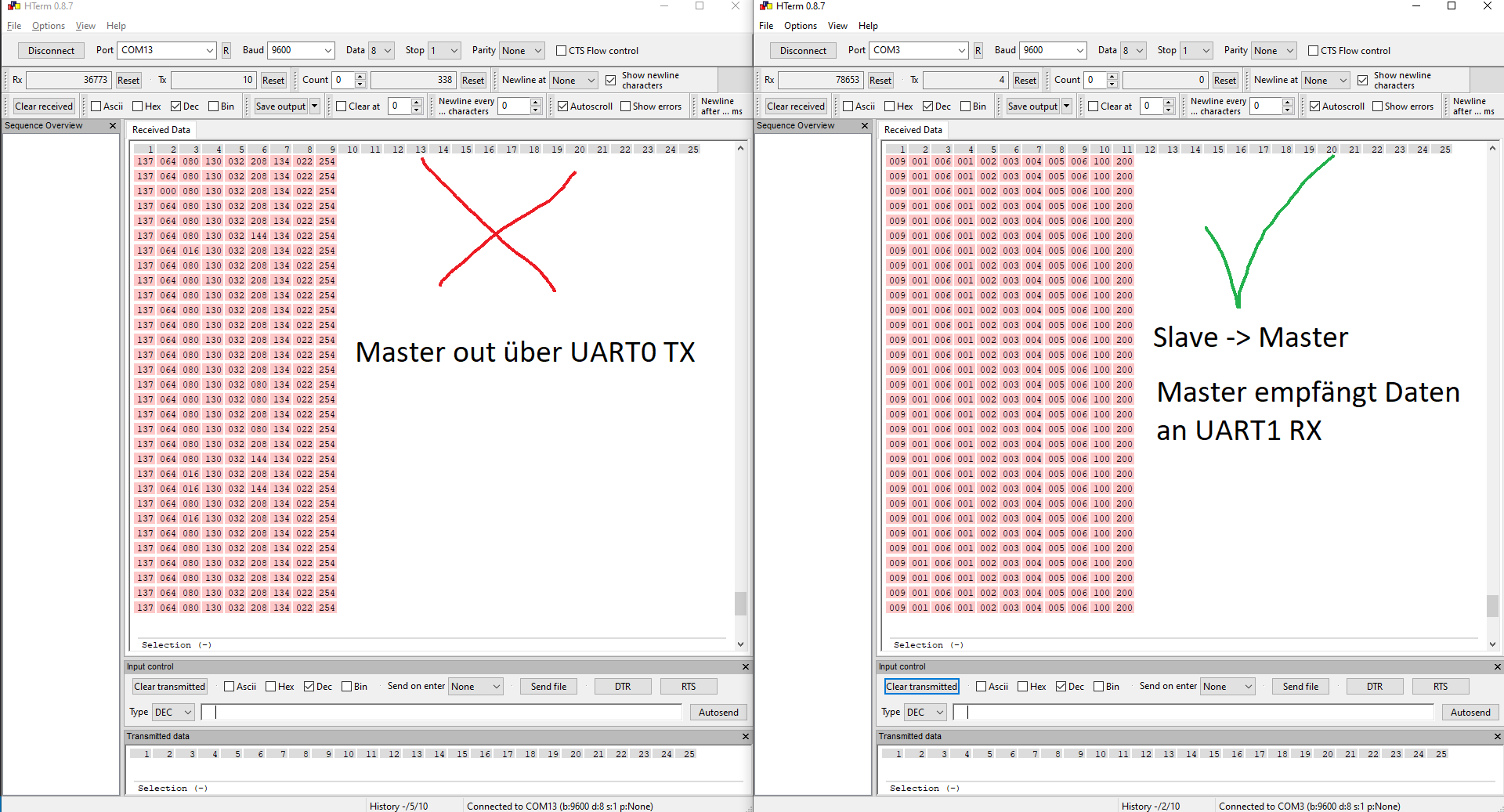

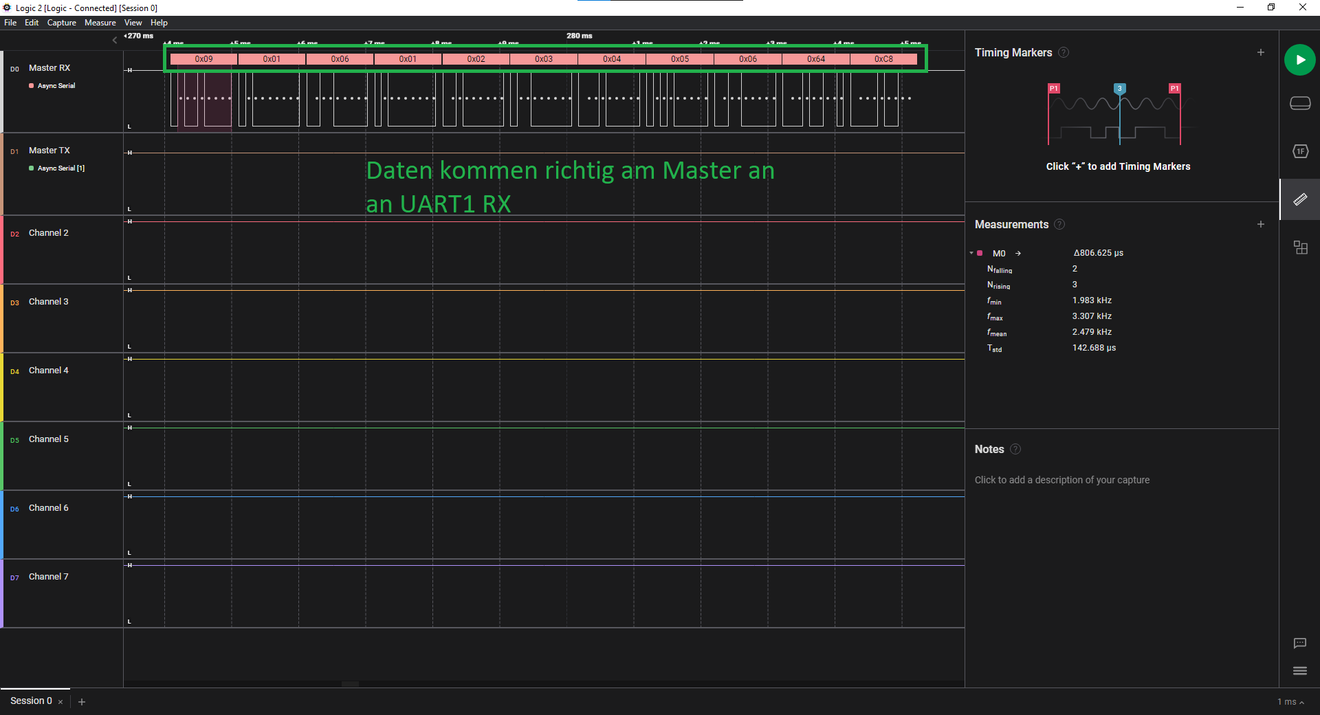

Hallo, ich sende mit 9600 Bd zwischen zwei ATMega1284P MCU's Daten über an die UART-Schnittstelle angeschlossene RS485 Transceiver (MAX487). Beide Controller laufen mit 8 MHz internem Takt. Der Clock-Divider per Fuse ist aus. Ich habe den RS485 und UART Code sowie die beiden Main's angehängt, die ich auf die Schnelle zusammengeschrieben habe als Test-Code. Der Slave sendet 11 Bytes an den Master. Der Master empfängt an UART1 RX die Daten und gibt diese auf dem UART0 TX wieder aus, jedoch verfälscht bzw. nicht wie erwartet und in der Menge auch zu wenig. Zur Analyse der Daten habe ich zwei TTL/USB Konverter und einen LogicAnalyzer wie folgt aufgeschaltet: 1) TTL/USB(1): Liest die Eingangsdaten des Slave nach dem MAX487, also auf Mikrocontroller Seite UART1 RX (s. Anhang UART_to_USB_KORREKTUR.png, das rechte Fenster) aus. 2) TTL/USB(2): Liest die "Ausgangsdaten" welche vom Master per UART1 TX verfälscht, bzw. nicht wie erwartet ausgegeben werden (s. Anhang UART_to_USB_KORREKTUR.png, das linke Fenster) aus. 3) LogicAnalyzer: Liest ebenso wie (1) die Eingangsdaten ein, um noch ein paar mehr Informationen über das Timing etc. zu bekommen habe ich noch den LA angeschlossen. Mein Problem liegt also darin, dass die Daten vom Slave an den Master wie erwartet über RS485 transportiert werden, dort auch richtig am Master eingehen über UART1 RX, jedoch dann beim Weiterleiten direkt in der UART1 RX ISR an den UART0 TX (s. Main_Master.c) verfälscht ausgegeben werden bzw. nicht alle Daten (s. UART_to_USB_KORREKTUR.png) ausgegeben werden. Hat jemand einen Tipp was ich noch prüfen könnte um den Fehler auf die Schliche zu kommen? Mir fällt bald nichts mehr ein. Wenn noch Informationen benötigt werden einfach Bescheid sagen, dann liefere ich nach falls möglich. Vielen Dank und schönen Gruß Markus EDIT: Ich habe einen Fehler in der UART_to_USB.png ausgebessert und angehängt, daber bitte die Datei UART_to_USB_KORREKTUR.png nutzen, da ich nicht weiß, wie man im Nachhinein Anhänge löschen kann.

Markus E. schrieb: > ich sende mit 9600 Bd zwischen zwei ATMega1284P MCU's Daten über an die > UART-Schnittstelle angeschlossene RS485 Transceiver (MAX487). Beide > Controller laufen mit 8 MHz internem Takt. Welcher nicht sonderlich genau ist, ca. +/-5%. Das ist meist zuviel. https://www.mikrocontroller.net/articles/AVR_Checkliste#UART/USART
Von dem Microcontrollern habe ich keine Ahnung, aber für mich sieht das irgendwie auf ganz unterer Ebene (Baudrate zB) falsch aus. zB wird eine 9dez. = 00001001 zu einer 130dez = 10001000. Abgesehen vom Start-offset ist da auch eine null zuviel zwischen den einsen. Auch in den übrigen Daten korrelieren die Anzahl der einsen zwischen in- und output einigermaßen.
Falk B. schrieb: > Welcher nicht sonderlich genau ist, ca. +/-5%. Das ist meist zuviel. Danke für den Hinweis, ich habe dummerweise kein Quarz mehr herumfliegen, habe aber direkt welche bestellt und werde den Controllern jeweils eines spendieren für den externen Takt. Klaus schrieb: > aber für mich sieht das > irgendwie auf ganz unterer Ebene (Baudrate zB) falsch aus. > zB wird eine 9dez. = 00001001 zu einer 130dez = 10001000. Das ist mir auch aufgefallen, dass die Darstellung der Bits in Logic 2 umgekehrter Reihenfolge zu sein scheint, jedoch vom Serial Analyzer wie ich die Bytes erwarten würde interpretiert wird.
