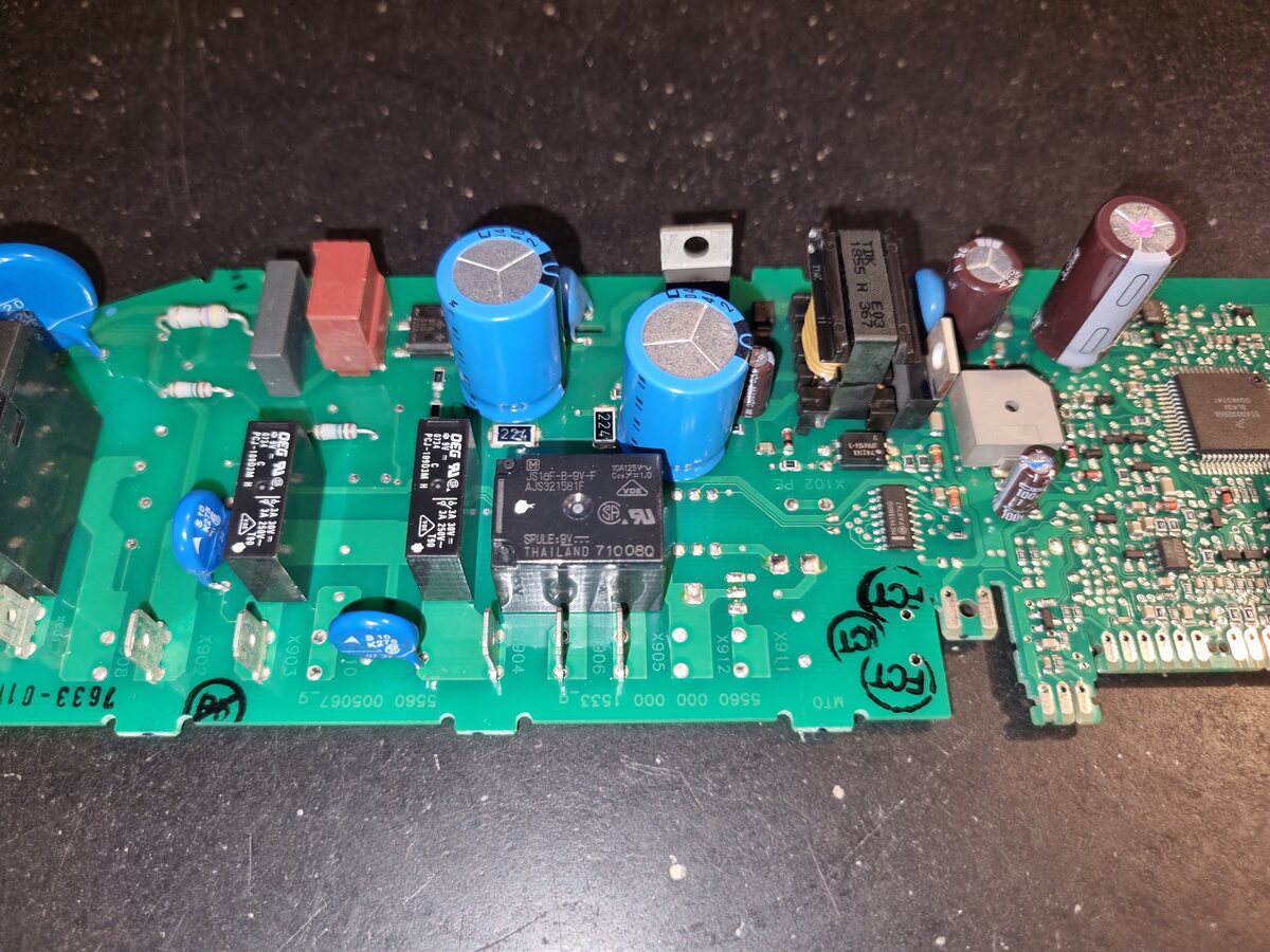

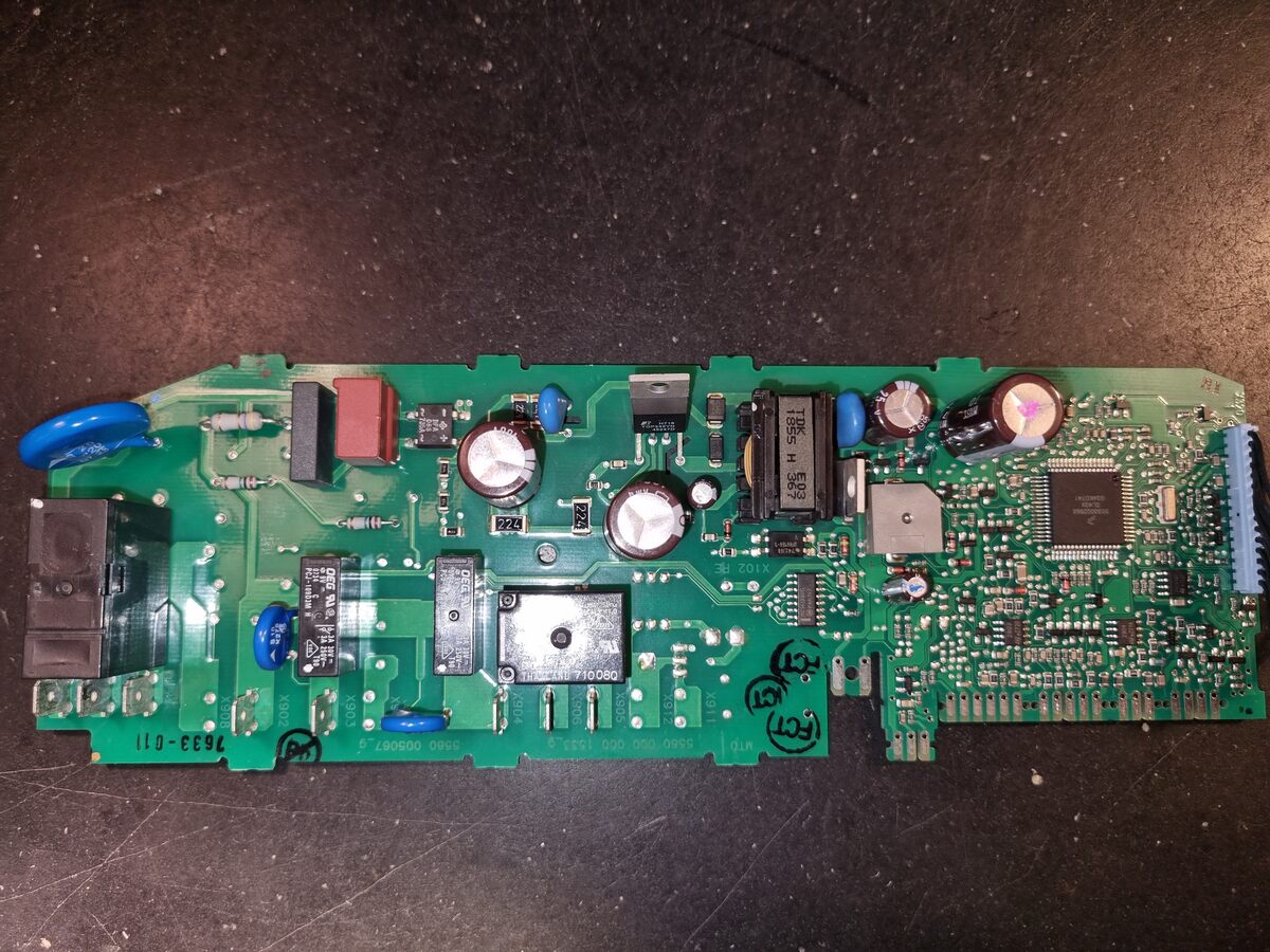

Hallo, ich habe ein Problem mit einer Platine aus einem Backofen. Der Fehler äußert sich dadurch, dass das Gerät komplett tot bleibt, als ob es gar nicht angeschlossen wäre. Das ließ mich hoffen, den Fehler schnell zu finden, allerdings ist es wohl doch nicht ganz so einfach. Ich vermute, dass der Fehler im Netzteil liegt. Primärseitig liegt vor dem Gleichrichter Netzspannung an. Hinter dem Gleichrichter messe ich 207VDC. An den Kondensatoren 95 / 98V. Sekundärseitig schwankt die Spannung zwischen 3 und 5V, was meiner Vermutung nach zu wenig ist. (Die Relais haben 9V Nennspannung) Hat jemand einen Tipp, wie ich das defekte Teil finde / was ich noch messen kann? Viele Grüße Max

Hallo, vielen Dank für die Antworten! Die beiden Kondensatoren (22uF) sind in Reihe geschaltet. Der Sinn erschließt sich mir nicht, aber das muss ja nichts heißen… Also vom Gleichrichter + zu Kondensator 1 + von Kondensator 1- zu Kondensator 2+ von Kondensator 2- zu Gleichrichter -. Parallel zu jedem der beiden Kondensatoren ist noch ein 224kOhm (?) Widerstand. Falls es so anhand des Textes nicht nachvollziehbar ist, kann ich es noch mal aufmalen. Oder müsste trotz der Reihenschaltung die Spannung deutlich höher sein? Viele Grüße Max

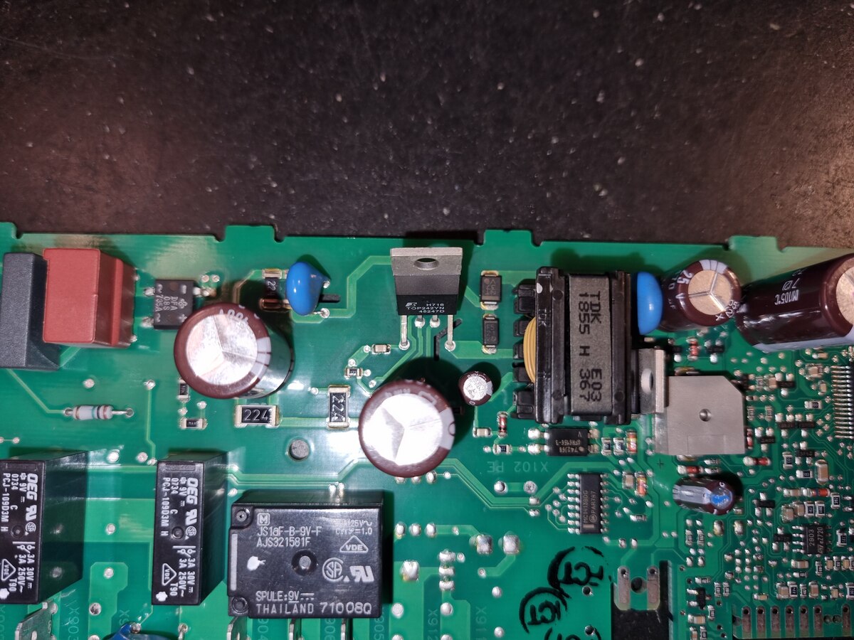

Das sieht aber nach einem Schaltnetzteil aus. Einspeisung 230V links unten, Netzdrossel (Filter), Gleichrichter, 2 x Elko in Reihe da bei 230V Netzspammumg ca. bis zu 400V zu erwarten sind, dann Transistor und Trafo. Wenn die Spannung von den ca. 350V nicht erreicht wird sieht es so aus als wenn die beiden Elkos taub sind. So lange dir der Transistor nicht abraucht kannst du weiter machen.
Hallo Paul, 22uF, 400V. Optisch sehen sie gut aus. Ich werde sie trotzdem mal auslöten und messen... Gruß Max

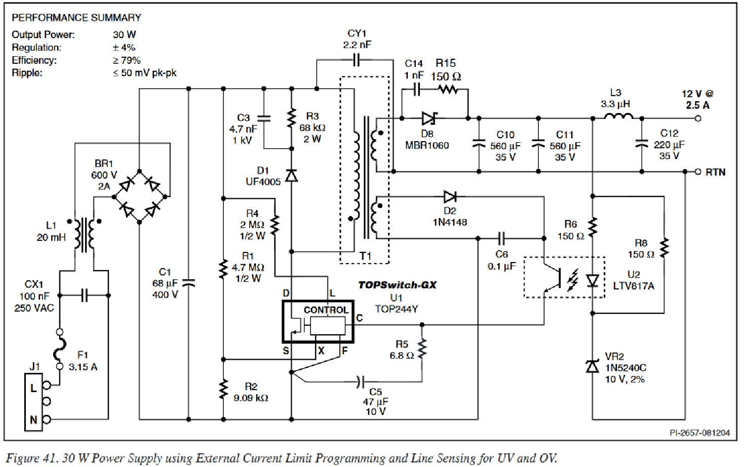

Paul schrieb: > Das sieht aber nach einem Schaltnetzteil aus. Einspeisung 230V links > unten, Netzdrossel (Filter), Gleichrichter, 2 x Elko in Reihe da bei > 230V Netzspammumg ca. bis zu 400V zu erwarten sind, dann Transistor und > Trafo. Wenn die Spannung von den ca. 350V nicht erreicht wird sieht es > so aus als wenn die beiden Elkos taub sind. So lange dir der Transistor > nicht abraucht kannst du weiter machen. Nix Transistor. Das ist ein TOP242YN Schaltregeler. Ggf. mit Hilfe der Applikationsschaltung prüfen.

Kondensatoren ausgelötet und gemessen: Kondensator 1 21,6uF Kondensator 2 TOT!! Vielleicht ist es das ja schon gewesen?! Leider habe ich keinen neuen Kondensator da. Ich mach mich mal auf die Suche, ob ich irgendwo einen finde zum testen. Vielleicht in einem alten PC Netzteil?? Spannung ist klar, aber würde zum Testen auch ein etwas größerer / kleinerer gehen? Vielen Dank erstmal! Hätte ich nicht gedacht, da der Kondensator optisch wie neu aussieht! Gruß Max
Zwei gleiche Elkos in Reihe zwecks Erhöhung der zulässigen Spannung ist nicht ohne! Auf keinen Fall nur einen tauschen, immer nur paarweise.

Ich habe tatsächlich noch 2 Kondensatoren finden können! Auch 22uF, 400V, allerdings deutlich dicker und größeres Rastermaß als die originalen. Aber Platz ist ja genug. Also beide getauscht und schon waren 312V am Gleichrichter zu messen! Sekundär liegen nun 9V an. Also wieder zusammengebaut und der Ofen läuft wieder! Bei Gelegenheit bestelle ich noch mal neue Kondensatoren, diese sind ja auch schon alt und tausche die restlichen auch gleich mit aus. Vielen Dank nochmals für eure Hilfe! Gruß Max

Da waren zwei 200-250V Elkos vorgesehen, und das hatte sich nicht bewährt. Anstatt nur einen Platz mit einem 400-450V Elko zu bestücken, und am anderen Platz eine Drahtbrücke einzusetzen, hat man merkwürdigerweise zwei teurere Elkos eingebaut. Dabei wären mit nur einem Elko sogar noch die Symmetrierwiderstände überflüssig geworden. Bei den Zulieferern für weiße Ware gibt es immer wieder solcherlei Merkwürdigkeiten.
