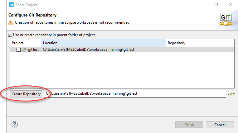

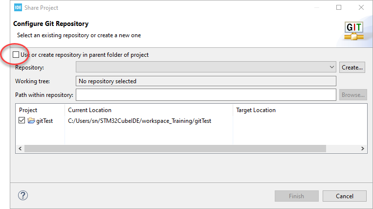

von J. S. (jojos)
ich habe nochmal ein Test repo angelegt, hier sind die Schritte um das
.git Verzeichnis in das Projekt zu bekommen. In EGit wird das nicht
empfohlen, das gilt aber mMn nach nur dann wenn man mehrere Projekte
eines workspace in ein Repo packen möchte. Für den Fall das ein Projekt
im ws für sich abgeschlossen ist funktioniert das aber ohne Probleme.
in 1st-configure-git-repo das Häkchen links oben setzen, dann ändert
sich der Dialog zu wie in 2nd dargestellt. Wenn man stattdessen rechts
den Button Create... drückt, dann wird ein Repo Verzeichnis ausserhalb
des workspace erstellt und das Projekt dahin verschoben.
Wenn also das Häkchen links oben gesetzt wird, dann kann im geänderten
Dialog mit 'Create Repository' das .git im Projekt erzeugt werden.
Es gibt eine Erklärung warum man das nicht tun sollte, aber das passt
eben nur für mehrere Projekte eines ws im git. Das workspace Konzept in
Eclipse kann eine Menge mehr, aber dann ist man auch an Eclipse
gebunden.
https://wiki.eclipse.org/EGit/User_Guide#Creating_Repositories
