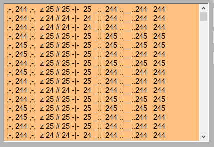

Hallo zusammen, ich habe da ein kleines Problem mit dem Beschreiben eines Arrays. Ich habe an einem Analogen I2C Bus Messwerte wo ich erfasse und dies dann Berechnen umwandeln und in einem Array speichern möchte. Sollte ja nicht schwer sein. Jetzt tritt aber das Problem auf das ich nach der zweiten Umwandlung mit "sprintf" das ganz Array zerschiesche und meine Daten alle mit dem letzten Wert überschrieben wird. Den Code hab ich mal bei gefügt sowie ein Screenshot von der RS232 Schnittstelle wo ich mir die Daten übertragen lass.
Hast du dir die Warnungen des Compilers angeschaut? Oder etwa nicht enabled? Jedenfalls haut er dir bei
1 | Data_1[5] = buffer; |
und bei
1 | Data_1[1] = buffer; |
Warnings um die Ohren die du keinesfalls so stehen lassen solltest. An diesen Stellen tust du etwas was du eigentlich gar nicht willst. Was du damit erreichen willst will ich mir jetzt nicht zusammenreimen .... kurios ....
> Data_1[5] = buffer; Hier weist Du einem int (Data_1[5]) die Adresse von buffer zu. Willst Du das wirklich? Ich vermute eher nicht. Und das ist auch eher sinnfrei: > uint8_t Test; > Test = Data[3] * 256 + Data[2];
