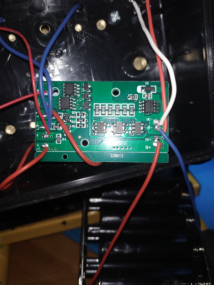

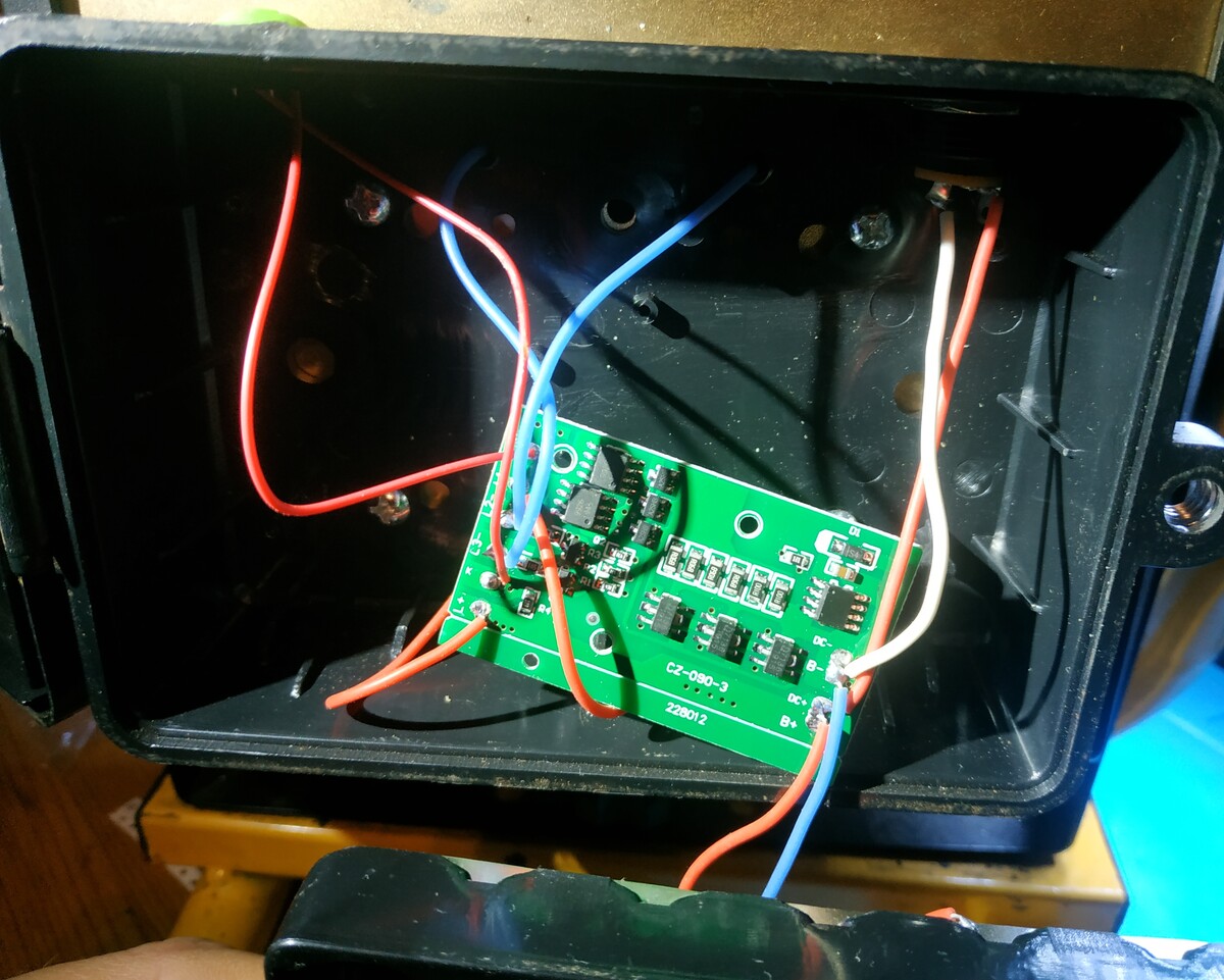

Ich habe gestern mein LED Flutlicht/Strahler an ein 12 Volt, statt 5
Volt Netzgerät angeschlossen.
Hatte irgendwie einen Aussetzer und dabei einfach ohne zu schauen,
irgendein Netzteil bei Freunden genommen.
Die LED funktioniert noch, wenn man direkt Spannung auf die LED legt,
aber es hat etwas auf der Platine zerstört.
Ich weiss nicht genau wo ich mit der Suche anfangen soll.
Ist es für jemanden hier bei dem Bild ersichtlich, wo ungefähr der
Defekt sein könnte?

Wahrscheinlich hilft es, zu allen Bauteilen mit mehr als 2 Lötstellen
deren Beschriftung ins Bild zu schreiben. Auf dem Foto kann man das
nämlich nicht erkennen.
Hast du Werkzeug und Übung, solche Bauteile auszuwechseln? Wenn nicht,
kannst du die Lampe direkt entsorgen.

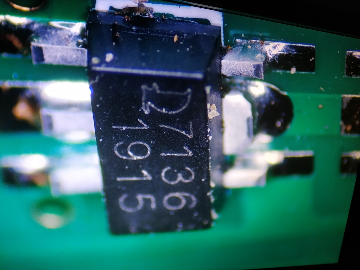

Ich vermute, dass die 8-Beinigen Bauteile MOSFET Transistoren sind.
Die drei parallel geschalteten IC sind offenbar HT7136: Spannungsregler
für jeweils 3,6V 30mA. Ich vermute, dass sie hier als Laderegler für den
Akku dienen. Laut Datenblatt vertragen sie 24 Volt.
https://www.holtek.com/documents/10179/116711/HT71xx-1v250.pdf
In diesem Datenblatt fehlt das vorliegende Gehäuse. Aber es gibt bei
Aliexpress ganz viele Fotos, die den HT7136 so zeigen, wie er auf deiner
Platine aussieht.
Was einfache: Ist die Diode D1 heile? Das kann man ja leicht mit einem
Multimeter ausmessen.
von Mo (myself)
Die S4 Diode ganz rechts oben über der D1 steht? Im Diodenmodus müsste
eine Spannung angezeigt werden oder?
Also wenn ich im Diodenmodus prüfe, tut sich nichts, es steht nur OL.
Natürlich nicht, LED betreibt man nicht an Spannung.
https://datasheetspdf.com/pdf-file/774462/ETC/AMC7136/1
Hält aber nur 6V aus, ob die überlebt haben ?

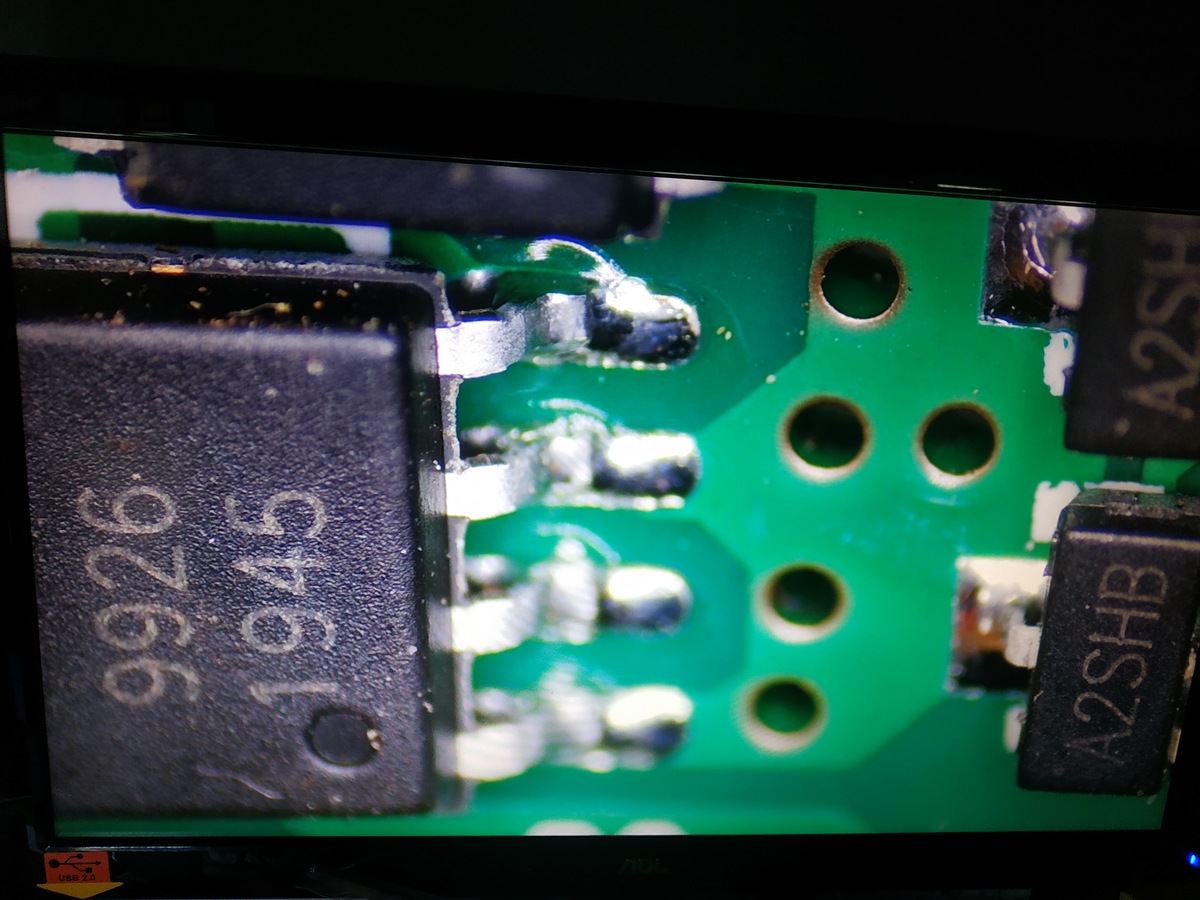

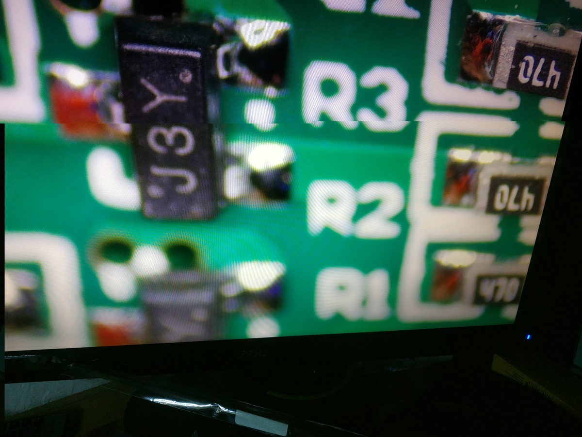

A2SHB ist ein
https://pdf1.alldatasheet.com/datasheet-pdf/view-marking/1228752/DOINGTER/DO2302F.html
J3Y ein http://www.nscn.com.c n/new_pdf/CJSJG/S8050.pdf

von H. H. (Gast)
Nein, das sind LED Treiber: QX7136 von QX Micro Devices.
Der SO-8 ohne Marking ist ein µC von Padauk.
S4 ist eine 40V/1A Schottkydiode.
9926 ist ein chinesischer Nachbau des AO9926B von A&O.
von Mo (myself)
Welches wäre das am höchst wahrscheinlichste Bauteil mit Defekt?
Die 7136er Bauteile?
Oder müsste man in seinem Fall alles mal durchprüfen?
Ersatzplatinen wären nicht schlecht, aber wird nicht angeboten. Einfach
rauslöten und wieder reinlöten,fertig. So im Set zum Kaufen mit
Reflektor.
von H. H. (Gast)
Der µC hat die 12V kaum überlebt.
von Stefan F. (Gast)
Macht Sinn, aber nur mit Schaltplan. Zeichne mal einen und melde dich
dann nochmal.
Den kann man leider nicht "einfach so" ersetzen.
