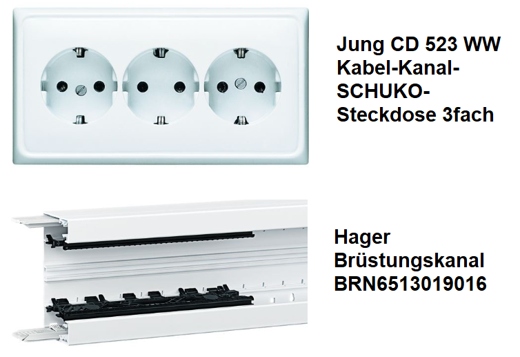

Hallo, wie wird die Jung Kabel-Kanal-SCHUKO-Steckdose in einem Brüstungskanal eingebaut? Wird die im C-Profil am Boden fixiert? Oder an den Klemmhalterungen für den Kabelkanaldeckel? Ich habe bei Jung keine Infos gefunden. Hier die Komponenten (siehe auch Anhang): Jung CD 523 WW Kabel-Kanal-SCHUKO-Steckdose 3fach Hager Brüstungskanal BRN6513019016 Profil 65x130mm verkehrsweiß Was mich an der Steckdose etwas irritiert ist der extrem geringe Abstand zwischen den einzelnen Steckdosen. Ob das nicht unpraktisch beim Stecken ist? Gruß Martin
Das Zusammenspiel von Steckdosen von Jung und einem Kanal von Hager kann funktionieren. Es muss aber nicht. Normalerweise nimmt man die Steckdosen von gleichen Hersteller wie den Kanal. Dann achtet man darauf, dass die Steckdosen für den Kanal auch passend sind (Befestigung, Maße, etc.). Bei Hager Kanälen und Steckdosen kann man diese in der Regel im C-Profil am Boden fixieren. Dafür ist aber wichtig, dass die Steckdosen von der Tiefe zum Kanal passen und das entsprechende Befestigungsmaterial vorhanden ist. Für Hager Kanäle gibt es entsprechendes Zubehör um Standard Einsätze einbauen zu können. Die Jung Steckdose scheint dieses Zubehör zu benötigen "mit integriertem Rahmen zum Einsatz in handelsübliche Kanaldosen".

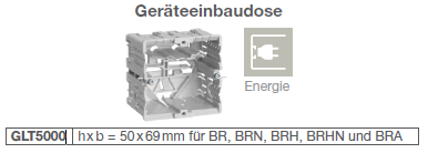

Jung und Hager passt problemlos, du brauchst noch Kanaleinbaudosen dazu, die genaue Bezeichnung und Typ habe ich momentan leider nicht zur Hand.
Andreas M. schrieb: > du brauchst noch Kanaleinbaudosen dazu Das gilt aber nur für "Standard-Steckdosen". Bei der Kabel-Kanal-SCHUKO-Steckdose kann das schon aus mechanischen Gründen nicht gehen.
> Das gilt aber nur für "Standard-Steckdosen". Bei der > Kabel-Kanal-SCHUKO-Steckdose kann das schon aus mechanischen Gründen > nicht gehen. Doch, das passt schon. Brauchst halt Doppeldosen. Die 3er-Ansteckenden haben unten die Maße einer Doppelsteckdose. Deshalb sind die Schukodosen auch so nah zusammen. Schukostecker lassen logischerweise einwandfrei vom Abstand her. Für mehrere Steckernetzteile nebeneinander sind sie weniger geeignet.
