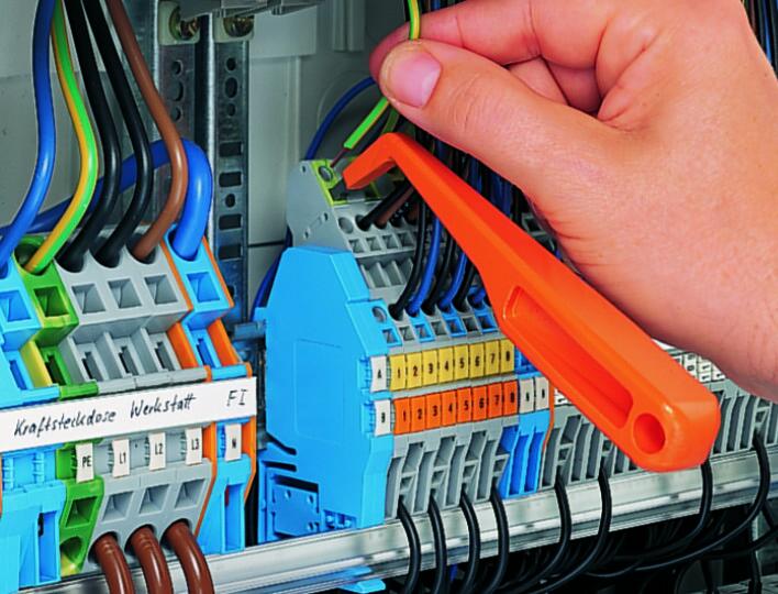

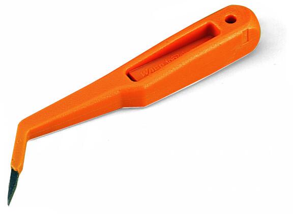

Hallo, ich habe mir Wago Top Job Klemmen 1mm besorgt, um meine KNX-Verkabelung zu verbessern. Ich hatte mich nicht richtig informiert, und heute festgestellt, dass man eigentlich ein Spezialwerkzeug dafür braucht. Ich habe mir mit einem Nagel geholfen, aber richtig Spass macht das nicht. Wie macht Ihr das - geht's mit einem anderen Trick, oder muss man zwingend das Wago-Werkzeug kaufen? Tim
Hallo, welches Spezialwerkzeug? Nimm einfach einen passenden, kleinen Schraubendreher. Grüße Sascha
Siehe Bilder - das ist schon etwas speziell.
Tim Gabinski schrieb: > Siehe Bilder - das ist schon etwas speziell. Ja, ein abgeknickter Schraubendreher. Sehr speziell. Aber wer Spaß dran haben will einen Nagel zu nehmen scheint sowas zu brauchen.
Tim Gabinski schrieb: > Siehe Bilder - das ist schon etwas speziell. Spann einen kleinen Schraubenzieher in einen Schraubstock und du hast dir im Handumdrehen sowas gebastelt ;)
Wenn die Einbausituation so ist wie auf dem Bild, tuts ein hundsgewöhnlicher gerader Flachschlitz-Schraubendreher genauso gut. Mit einem Nagel erhält man allerdings früher und direkter Rückmeldung, ob der Schrank wirklich spannungsfrei geschalten ist...
Danke für den Link, an 6E soll es nicht scheitern. Ich habe einfach eine schnelle Lösung für die Feiertage gesucht; mein kleinster Flachschraubendreher ist noch zu gross für die 1mm-Klemme. Jetzt habe ich zwei Klemmen mit der Nagelmethode hingepfriemelt, der Rest wird dann nach Erhalt des Werkzeugs gemacht. Gruss, Tim
Wago Top Job und andere Wago-Klemmen lassen sich hervorragend mit einem Schraubendreher der passenden Größe betätigen. Ich habe damit schon hunderte an Wago-Klemmen aufgelegt. Die abgewinkelten speziellen Auflegewerkzeuge funnktionieren auch super, insbesondere weil der Griff etwas weniger im Weg ist. Bei engen Platzverhältnissen ist aber oft ein langer, eher schmaler Schraubendreher besser geeignet, weeil man ihn nach dem Hineinstecken auch noch etwas drehen kann, um die Klemme noch etwas weiter zu öffnen. Der Wago 210-720 wird zwar auch als Auflegewerkzeug angepriesen und befand sich in einem SPS-Starterkit mit einer 750-88x, aber ist letztendlich auch nur ein normaler Schraubendreher, bei dem die Schutzisolierung etwas kürzer ist als bei normalen isolierten Schraubendrehern. Bei einem Kunden habe ich auch die abgewinkelten kurzen Werkzeuge kennengelernt, d.h. das 210-648, mit dem sich auch ganz hervorragend arbeiten lässt: https://www.wago.com/de/werkzeuge/betaetigungswerkzeug/p/210-648

Gerade mal nachgemessen: 2.5mm würden für die kleinen Top Job-Klemmen passen. Das 3.5mm-Tool würde da nicht passen, das ist für breitere Klemmen. Es gibt von Wago auch ein Kombiwerkzeug, das an einem Ende 2.5mm breit ist und am anderen 3.5mm. Mein kleinster Schraubendreher hat wohl 3mm, knapp verpasst!
das Doppelwerkzeug gibts in dem Shop auch, mit 12€ auch noch bezahlbar. Oder das Phoenix Werkzeug, das soll auch für 2,5 mm passen. https://www.zaehlerschrank24.de/verteilereinbau/wago-reihenklemmen/montagewerkzeug.html
