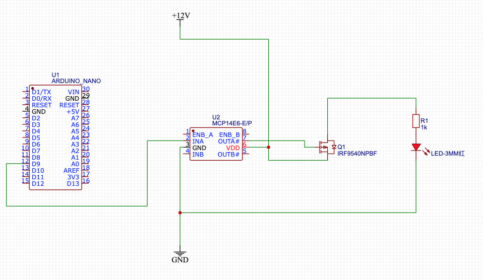

Ich möchte einen PWM-Dimmer für eine 12V-LED bauen (gähn, ich weiß :-)
)und muss leider einen P-Kanal-Mosfet verwenden, weil die LEDs im
Wohnmobil bereits alle fest an Masse verdrahtet sind.
Alle kommerziellen Dimmer dimmen entweder Masse (N-Kanal) oder sind
trotz Aufbau mit Atmel o.ä. recht dumm (speichern NICHT den letzten
Helligkeitswert etc.). Die Software ist fertig und auf dem Steckbrett
funktioniert alles mit dem Arduino Nano perfekt, solange die Last klein
ist. Angehängt der wesentliche Teil der Schaltung.
Wegen der anderen Ansteuerung eines P-Kanal-Mosfets habe ich gedacht,
mir die Arbeit mit einem Treiber (MCP14E6) zu vereinfachen. Dieser
invertiert gleich das Signal und soll für die Ansteuerung sorgen.
Wenn ich der Schaltung jedoch den Zielstrom von ca. 2A abverlange,
zerstöre ich irgendwann den Treiber thermisch.. Warum? Der MCP verträgt
laut Datenblatt bis +18V. ???
Ich habe in Analogtechnik nur ein gefährliches Halbwissen und wollte mir
durch den Treiber entsprechende Widerstände und deren Berechnung
ersparen. Eine Referenzschaltung für den MCP und P-Kanal-Mosfet am
Arduino finde ich leider nicht. Hat jemand so etwas in der Schublade
"rumliegen"?

von Monk (roehrmond)
Peter schrieb:
> auf dem Steckbrett funktioniert alles
Das geht nicht auf einem Steckbrett. Da bekommst du zu viel
Spannungsabfall auf den Versorgungsleitungen, insbesondere GND. Das IC
bekommt dann aus seiner Sicht negative Eingangssignale, die außerhalb
der maximum ratings liegen.

Verlöte den P-Mosfet außerhalb des Steckbretts mit der 2A Last.

Tut er auch. Aber im KFZ-Bordnetz geht's rund, da gibt es viel böse
Störquellen. Darum braucht man bei einer Versorgung aus dem Bordnetz
relativ viel Schutz- und Filterschaltungen.
Außerdem fehlen in deiner Schaltung noch die üblichen
Entkoppelkondensatoren. Als Minimalschutz empfiehlt sich eine 12V TVS
Diode ala P6KE12A am 12V Eingang der Stromversorgung.

Dafür ist ein solcher Gatetreiber völlig übertrieben, es reicht Pullup
und NPN oder n-MOS.

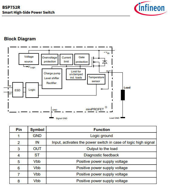

> weil die LEDs im Wohnmobil bereits alle fest an Masse verdrahtet sind.
Nimm einen fertigen Automotive-Highside-Switch. Der kann das alles, was
man im Auto so können und aushalten muss.

Der Treiber darf keine Sekunde heiß werden, bei 490 Hz nicht mal
lauwarm. Vermutlich hast du einen Fehler im Schaltungsaufbau. Teste mal
ohne den MOSFET nur den Treiber.
Du hast entgegen dieser dargestellten fragmentierten "Schaltung" die
Masse vom Andruiden aber schon mit der Masse des Treibers verbunden?
Oder wird der Arduino vom USB versorgt und die Masseverbindung zum
Treiber läuft irgendwie über das E-Werk?

@All: Danke soweit für die vielen Hinweise. Ja, die Massen des Arduinos
und die des Treibers waren und sind verbunden. Der Treiber nur mit Vcc
und Gnd beschaltet wird schon heiß. Der ist hin. Ich habe mittlerweile
mein Steckbrett im Verdacht. An der Stelle war das Steckbrett schon
gelb. Also habe ich einen neuen MCP-Treiber an eine neue Stelle
gepflanzt. Der bleibt auch im Betrieb kalt!
Nach und nach alles in Betrieb genommen und auch den Arduino mit 10V in
Betrieb genommen. Alles hängt jetzt am Netzteil, der Arduino nicht mehr
über USB. Zum Test eine kleine LED dran und zur Simulation der Last eine
programmierbare Last, aktuell auf 0,5A eingestellt. Jetzt wird nur noch
der Mosfet warm, wenn das Licht dunkel gedimmt ist. Bei 100% Helligkeit
bleibt auch der Mosfet kalt. Das war zu erwarten. Jetzt erst mal einen
Kühlkörper dran...

"Analog" ist an so einem Schalter so gut wie gar nichts. Da ist deine
Mosfet-Schaltung wesentlich mehr analog. Und so ein Smartswitch hat eben
die nötigsten Schutzfunktionen (Kurzschluss, Überstrom, Übertemperatur)
schon eingebaut.

@Lothar M. Wie sieht’s denn mit der maximalen Schaltfrequenz von diesen
High-Side-Switches aus?
Ton/off liegt ja bei ~200us kann man dann mit 5kHz schalten?
Zudem noch die Bedenken ob der TO hier nicht etwas hohe
Verlustleistungen während der schaltvorgänge hat?

Nein. Insbesondere kein PWM.
Mal überschlagsmäßig gerechnet: wenn man 1% Auflösung bei einer 5kHz PWM
will, muß eine Pulslänge von 1/100stel der Periodendauer, also 200µs/100
=2µs noch sauber geschaltet werden können. Dabei kommt es vor allem auf
Symmetrie Ton:Toff an. Wenn allerdings die Chance besteht, daß ganze
Impulse verschluckt werden, dann ist alles zu spät.
Axel S. schrieb:
> Nein.
Oder: doch, grade noch so...
Nicht zuverlässig, wenn das nur eine Steuerung ist.
Aus der Praxis: wir steuern mit einem BTS714 Propventile in einem
Vakuumkreis mit 1kHz-PWM an. Nach deiner Rechnung kann das nicht
funktionieren. In der Praxis funktioniert es trotzdem zigtausendfach,
weil der Unterdruck gemessen und diese Schaltverzögerungen einfach als
Störgrößen ausgeregelt werden.
Und gerade beim Ansteuern von LEDs ist das oft so ähnlich: da dreht der
Mensch am "Regler" so lange herum, bis die LED die gewünschte Helligkeit
errreicht.
Auf der anderen Seite der Medaille mit "Geringe Verlustleistung bei
Schaltvorgängen " ist "Hohe Störstrahlung durch steile Flanken"
eingraviert.
von Jasson J. (jasson)
Schaltet man nicht normaler Weise einen Widerstand zwischen den Out vom
Gatetreiber und dem Gate des FET?
Sonst arbeitet der Treiber blank gegen die Kapazität vom Gate, was ein
Quasi-Kurzschluss ist.
von Jens G. (jensig)
> Out vom
Ach, da gibts noch genügend Widerstand im Gatestromweg. Angefangen schon
bei den üblichen Treibern.
