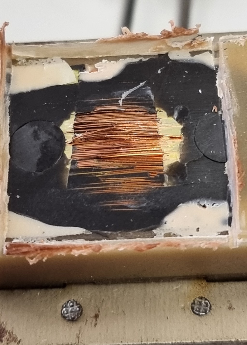

ich habe hier eine defekte Pumpe eines Alto TW400 Teppichreinigers. Die
Wicklung ist durchgebrannt, siehe Bild.
Ich habe über die technischen Daten der Pumpe nicht viel herausfinden
können, weil sich der Hersteller aus verständlichen Gründen recht
bedeckt hält, die Pumpe wird für ca. 1000EUR als Ersatzteil verkauft.
Irgendwo habe ich eine Förderleistung von 30l/min gesehen, was sich auch
mit dem Umstand deckt, dass eine bereits versuchshalber eingebaute
andere Pumpe den Reiniger nur zu müdem Tröpfeln animiert. ;-)

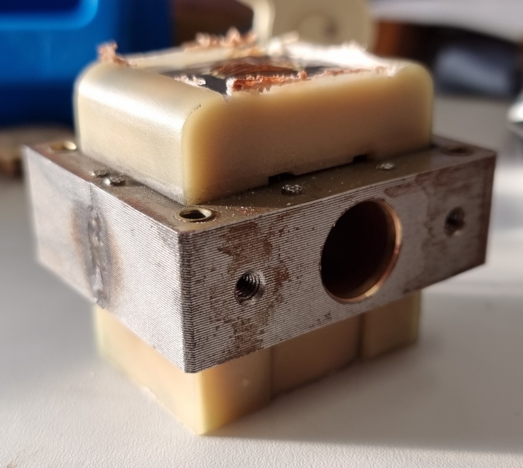

Hat jemand eine Idee, wo man solche Wicklungen reparieren lassen könnte,
bzw. hat vllt jemand hier die Ausrüstung dafür? Die Schwierigkeit liegt
wohl darin, dass man den Blechkorpus nicht einfach zerlegen kann, weil
dort das Kupferrohr eingepresst ist, in welchem die Pumpe läuft. Ich
habe allerdings noch nicht probiert, das auszutreiben. Falls das ginge,
könnte man die beiden seitlichen Schweißpunkte auftrennen und die
Wicklung abnehmen, dann wäre es wohl einfach.
Für Tipps, wie man da am besten herangeht, wäre ich recht dankbar, der
Reiniger war echt gut, als er noch funktioniert hat. ;-)

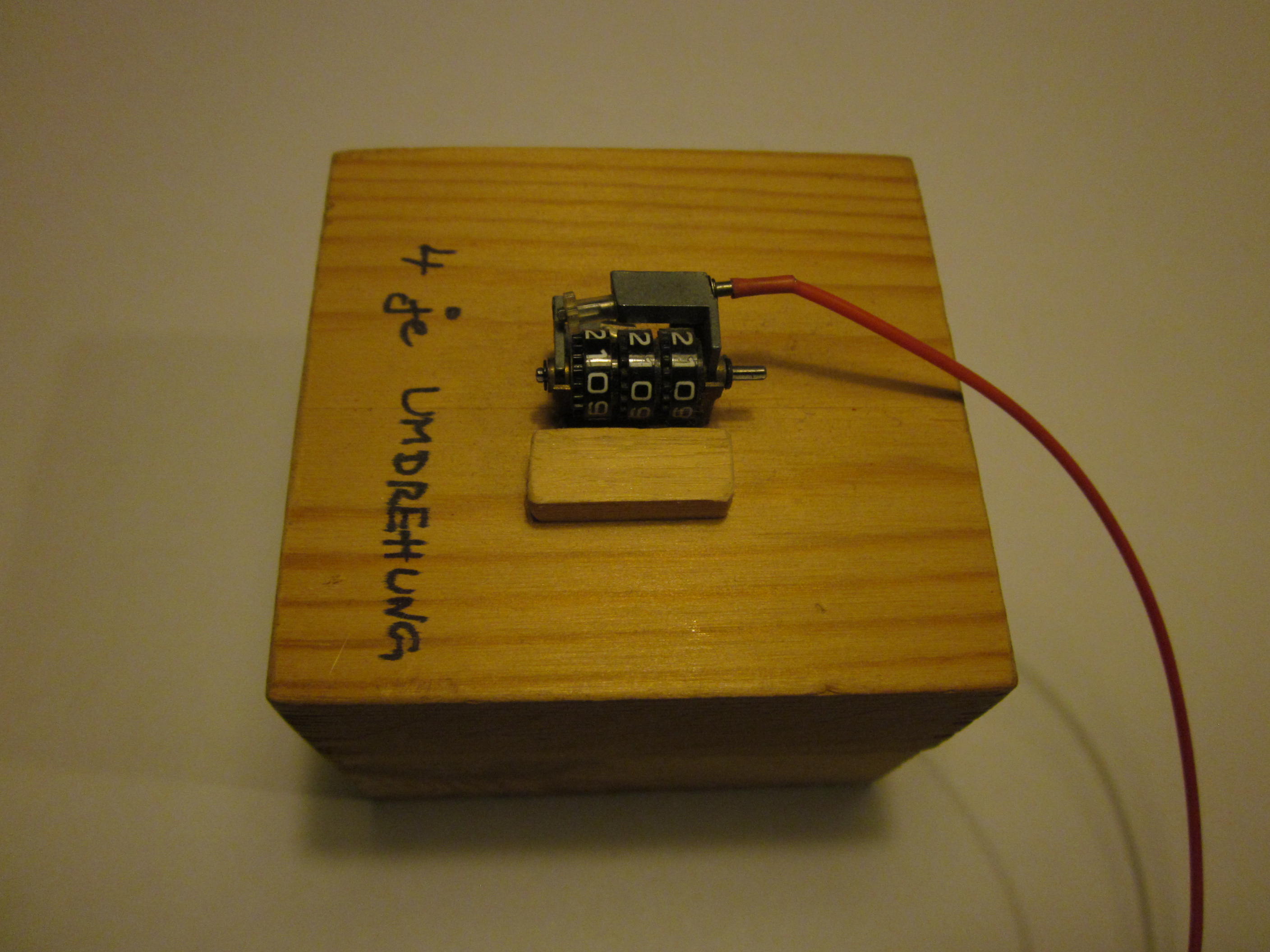

4.
Selbermachen. Ich hatte mir als Student mal eine
Ausgangsübertragerwicklung mit einer umgebauten Handbohrmaschine im
Bohrständer neugewickelt. Dazu  einen alten Dimmer mit Fußschalter vor
die Bohrmaschine geschaltet. Ins Bohrfutter eine gut gekonterte
Gewindestange mit Holzklotz als Spulenhalter. Dazu einen Pappdorn (
beißt nicht so Doll in den Finger) ans Bohrfutter, der eine kleine
Gabellichtschranke ( aus 5 1/4 Floppy) als Wicklungsszähler an meinen
Frequenz und Impulszähler schickte. Den zuzuführenden Draht auf einen
leicht gehemmten Zuführungshalter und sich mit dem Draht nicht die
Finger abschneiden. Ggfs. Führung mit Stab o.ä. . Ging super. War in ein
zwei Stunden zusammengetackert.
(War der Ausgangsübertrager für einen Saba Freiburg / Würtemberg 9
Musikschrank)
von Max M. (Gast)
Vernietet sind nur die beiden Kernhälften separat.
Die sollten auch tunlichst nicht auseinanderfallen, so wie die
bearbeitet wurden. (Bohrung / Gewinde)
Also Schweißnaht auftrennen und Kern ziehen.
Ich würde den alten vergossenen Wickelkörper mit Flamme ausbrennen,
Windungen zählen und das ganze auf neuem Wickelkörper Freihand wickeln.
Ist nicht die erfreulichste Arbeit, aber das hat man in 30Min erledigt.
Nach jeder Lage eine isolierende Zwischenlage aus z.B. Kaptonklebeband
einfügen, weil die CuL Drähte nur ca. bis 100V isolierend sind.
Passend geschnittene und gefiederte Isolierfolie ist natürlich nochmal
besser. Verhindert auch das Abtauchen von Windungen ins Wicklungspaket.
Den Wicklungsanfang mit PTFE Isolierschlauch zum Wicklungspaket
isolieren.
Man kann die Lagen mit Sekundenkleber sichern, dann hat man zwei Hände
frei ohne das sich der Wickel verselbstständigt.

Peter P. schrieb:
> Vielleicht hat man Glück und nach wenigen Windungen ist der
> Kurzschluss zu sehen und zu beheben.
Hast Du das Bild gesehen? Das sieht recht massiv verkokelt aus, und die
Wicklung hat auch keinen Durchgang mehr. Ob da eine Sicherung drin ist
oder direkt das Kupfer durchgebrannt, weiß ich nicht.

von Udo S. (urschmitt)
Ich denke Max hat recht.
Es wäre zumindest ein erster Versuch mit einem Dremel die Schweißnaht
vorsichtig entlang der Stoßkante der zwei Kernhälften aufzutrennen.
Nur so tief schneiden wie die Naht geht.

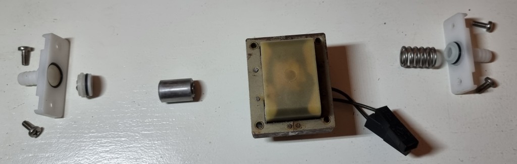

Das scheint doch nichts anderes zu sein als die 19 bar Pumpe die
heutzutage in jeder besseren Espressomaschine verbaut ist? Die sind
überall günstig zu haben und im Zweifel benötigt man halt mehrere

von Dietrich L. (dietrichl)
Johannes S. schrieb:
> Wickeleinrichtung und mir das Wickeln abnehmen könnte
Ich habe in jungen Jahren etliche Trafos "zu Fuß" gewickelt:
- Drahtanfang am Spulenkörper fixiert.
- Spulenkörper auf den Tisch gelegt, ihn mit einer Hand nach hinten eine
viertel Umdrehung gedreht und mit der anderen Hand den Draht lückenlos
bündig neben die letzte Wicklung gelegt.
- Nach jeder Lage eine gefiederte Isolierfolie eingefügt (am besten zwei
Umdrehungen).
Das Zählen habe ich mit einem kleinen mechanischen Zählwerk gemacht, das
ich mit einem dünnen Isolierschlauch an den Spulenkörper gekoppelt habe
(siehe Bild). Per Hand zählen ist sehr schlecht, denn man hat sich sehr
bald verzählt. So kann man auch jederzeit zurückdrehen oder Pausen
machen.
Schnell geht das Ganze natürlich nicht, aber es geht...
von Johannes S. (demofreak)
Die beiden Schweißnähte habe ich schon mal aufgetrennt und das Paket
auseinandergezogen. Jetzt werde ich mich mal ans Drucken eines neuen
Wickelkörpers machen.

Das hat sich jetzt geklärt, der Teppichreiniger wurde trocken betrieben
und die Pumpe ist dabei durchgebrannt. Manchmal sickern die Infos nur
tröpfelweise zu mir durch... ;-)
Die ersatzhalber angeschaffte Pumpe (habe inzwischen auch diese Rechnung
erhalten) sieht akkurat wie die originale Pumpe aus, und da ist die
Hoffnung doch berechtigt, dass die Pumpe durchaus ok wäre, es aber etwas
anderes mitgenommen hat.
https://fuboru.de/de/reinigung/spruehboy-zubehoer-ersatzteile/dr-schutz-wasserpumpe-ersatzeil-spruehboy-2000.html
Ich habe jetzt das ganze Gerät hier und werde mal auf der Ansteuerseite
nach einer durchlegierten Diode oder anderen Fehlern suchen.

So,
hier die finale Rückmeldung.
Es waren:
1. der Schlauchabgang von der Pumpe im Gerät verdreht und dadurch
geknickt
Nachdem ich mich über den einfachen Fehler gefreut, das behoben hatte
und eine Knickschutztülle auf den Schlauch gepfriemelt, ging es mäßig.
2. die Diode war natürlich wirklich durchlegiert. Ich hab sie erst
gesehen, nachdem ich wirklich nochmal alles zerlegt hatte, weil mir
aufgefallen war, dass sich ein Sprühnebel bildet, wenn die Pumpe fast
leer läuft und zur Hälfte Luft und Wasser zieht.
3. die Sprühdüse war verdreckt, nach Zerlegen und Reinigen selbiger
bildet sich jetzt ein schöner feiner Sprühnebel.
Vielen Dank an alle, die mir hier die richtigen Tipps gegeben haben.
Ohne die Hilfe wäre ich mindestens auf die Diode nicht gekommen.
