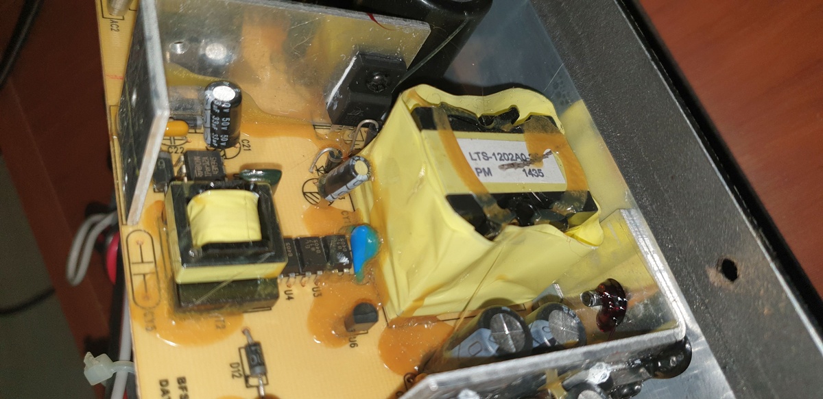

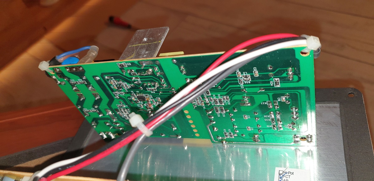

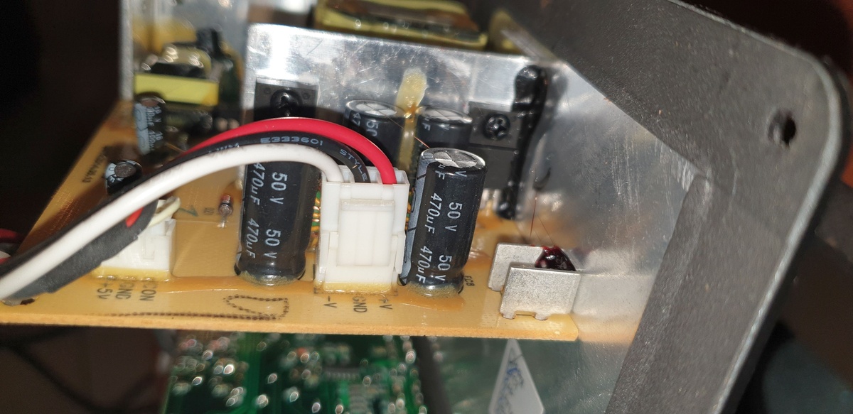

Mein Subwoofer Jamo J12 verabschiedet sich langsam. Zuerst ging die Kontroll- LED nur noch sporadisch. Dann ging der Verstärker nur noch unregelmäßig an. Jetzt geht er nur noch solange ich das Eingangssignal und den Gain-Regler fast voll aufdrehe. Das macht er in Auto und auch im ON-Zustand. Ich würde den Fehler sicher finden, wenn mir eine Schaltungsbeschreibung und/oder Schaltplan vorläge. Kann mir jemand weiterhelfen? Google hat nichts gebracht.
Uwe M. schrieb: > Ich würde den Fehler sicher finden, wenn mir eine Schaltungsbeschreibung > und/oder Schaltplan vorläge Eher nicht.
Uwe M. schrieb: > Jetzt geht er nur noch solange ich das Eingangssignal > und den Gain-Regler fast voll aufdrehe. Ursache könnten Oxydationen in den Steckverbindern sein. Zeig' mal bitte Bilder von der Elektronik!

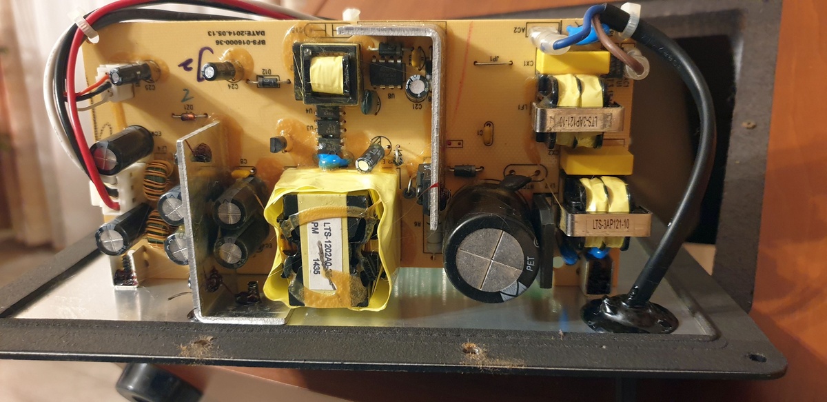

Mal aufschrauben und schöne Fotos machen? Wenn die LED nicht mehr leuchtet, würde ich mal das Netzteil und die Elkos genauer ansehen.

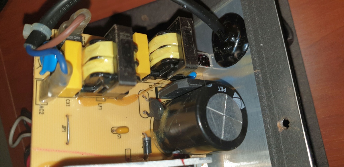

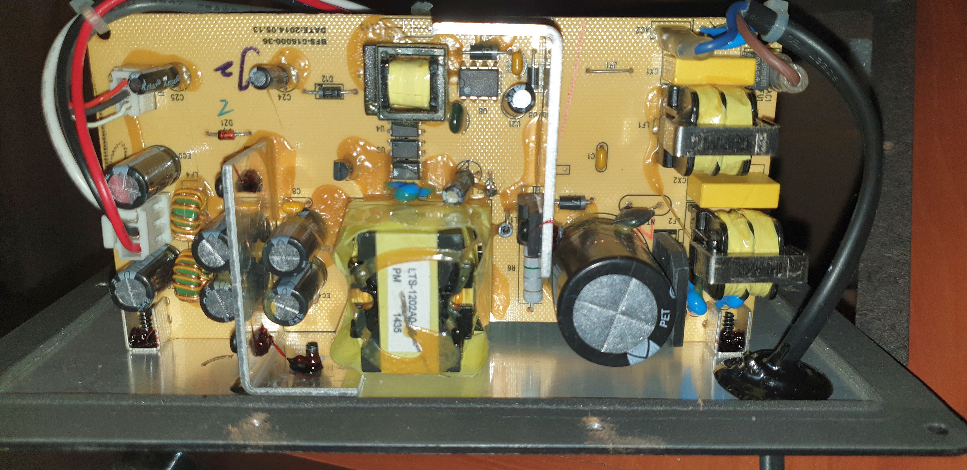

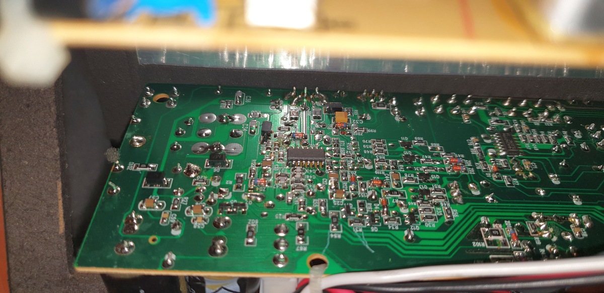

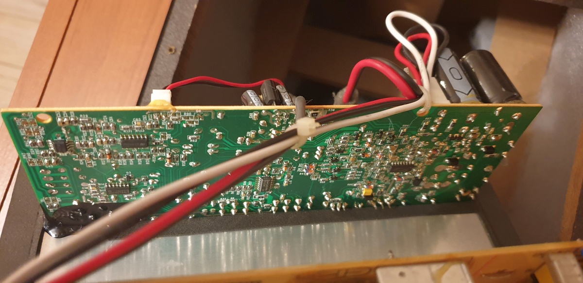

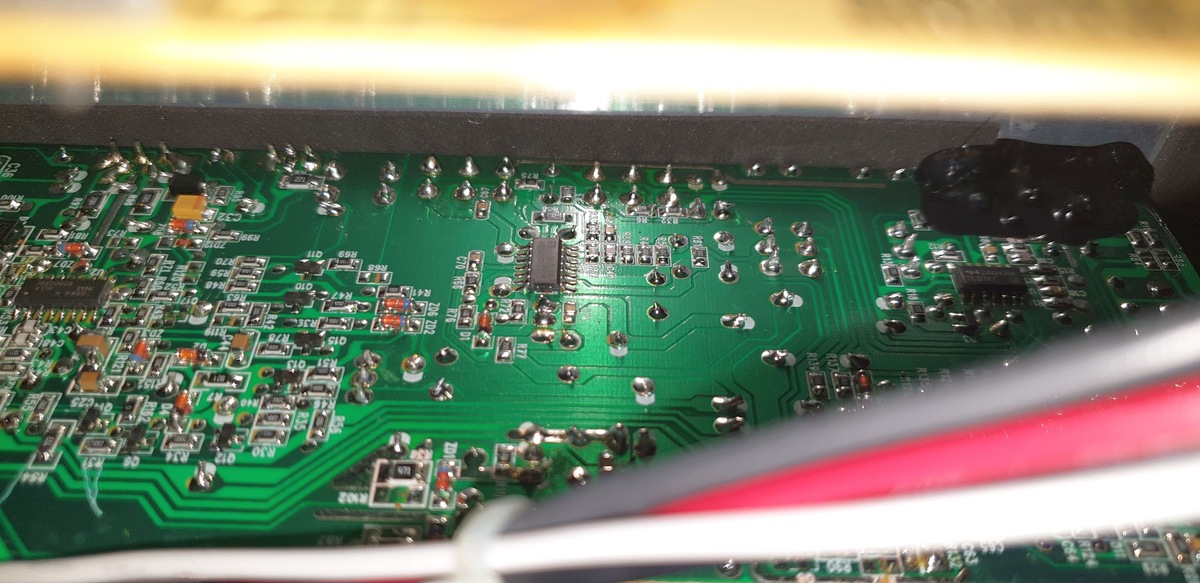

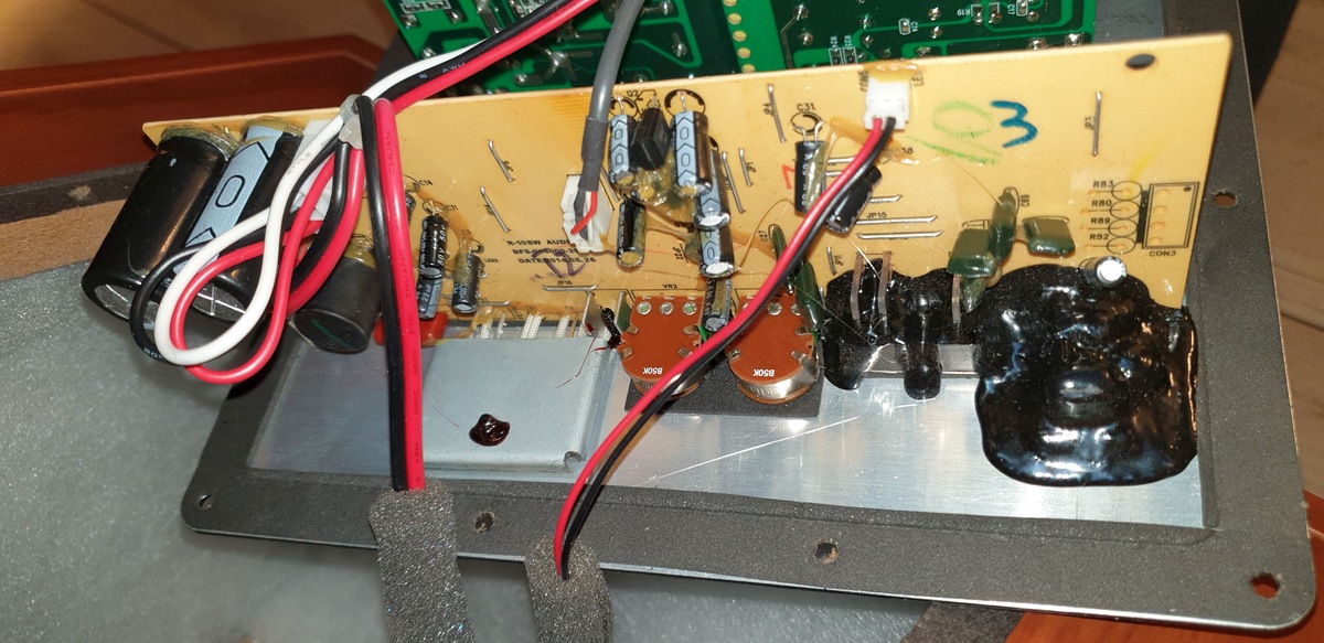

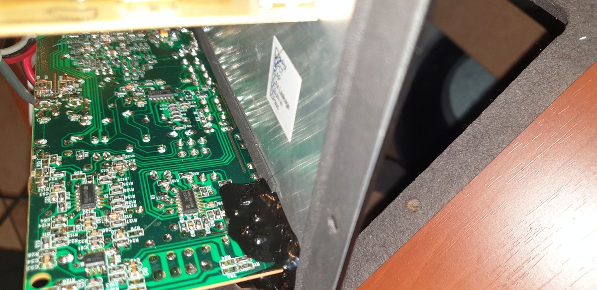

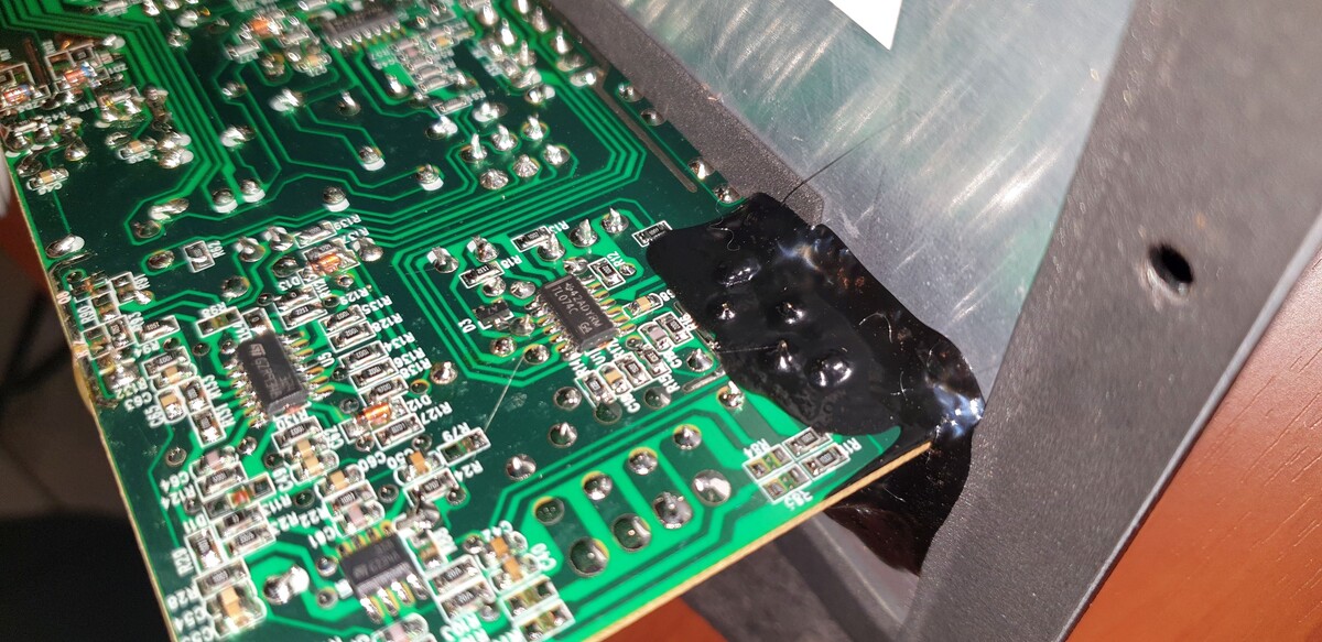

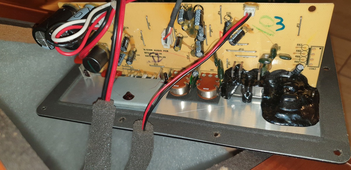

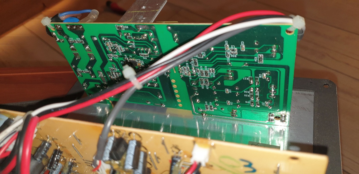

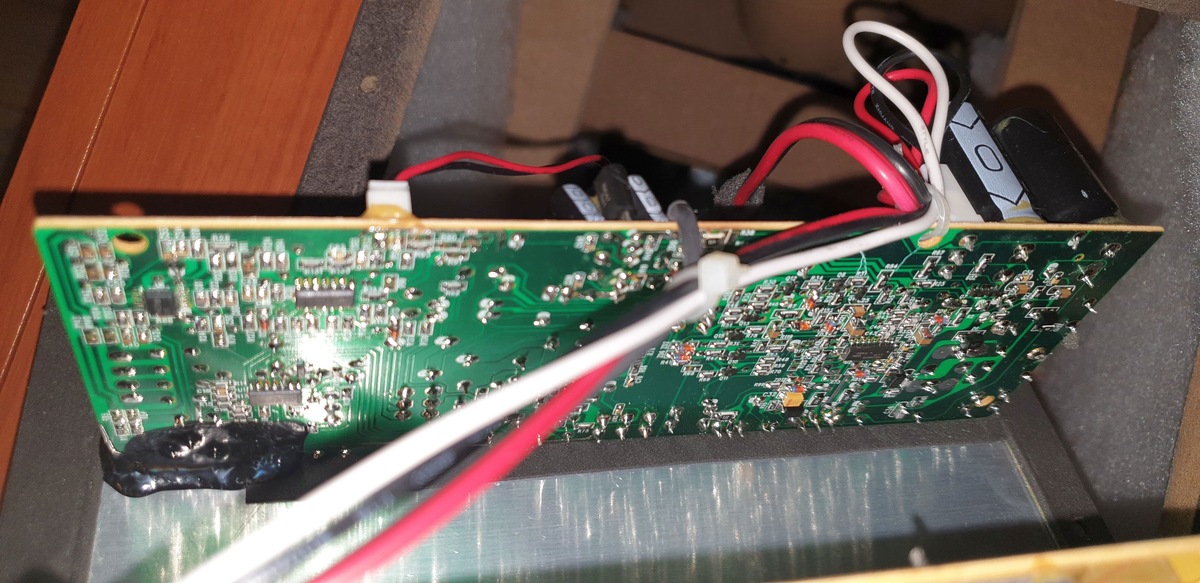

Okay danke für die Antworten. Anbei die Bilder. Heute lief er wieder normal außer der LED (die allerdings gestern noch ging) Es sind 2 Platinen, die mit 2 dreiadrigen Kabeln verbunden sind. Wahrscheinlich die Versorgungsspannung für den Verstärker und eine Hilfsspannung (Standby?) sowie das Einschaltsignal? Wenn er das nächste Mal aussteigt werde ich diese Potentiale messen bzw. überwachen. Weitere Steckverbinder, die als Fehlerquellen in Frage kommen gibt es nicht. Offensichtliche Problembauteile sind mir jetzt auch nicht aufgefallen und auch sonst wenig Potential für eventuelle Wackelkontakte. Schön wäre halt ein Schaltplan, der ja meist auch Angaben zu den Sollspannungen enthält :(
Uwe M. schrieb: > normal außer der LED Ein Bass macht auch schöne Erschütterungen. Deswegen ist viel festgeklebt. Da würde ich erst mal vorsichtig an die Stecker klopfen, die in Richtung LED führen. Später dann mal einige Spannungen messen, solange es noch geht und vorsorglich ans Foto schreiben.
