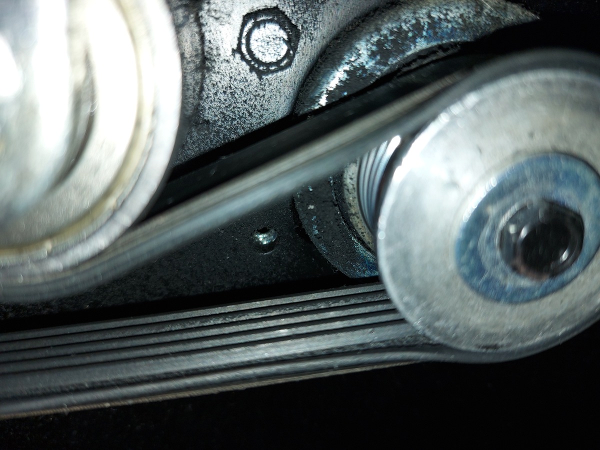

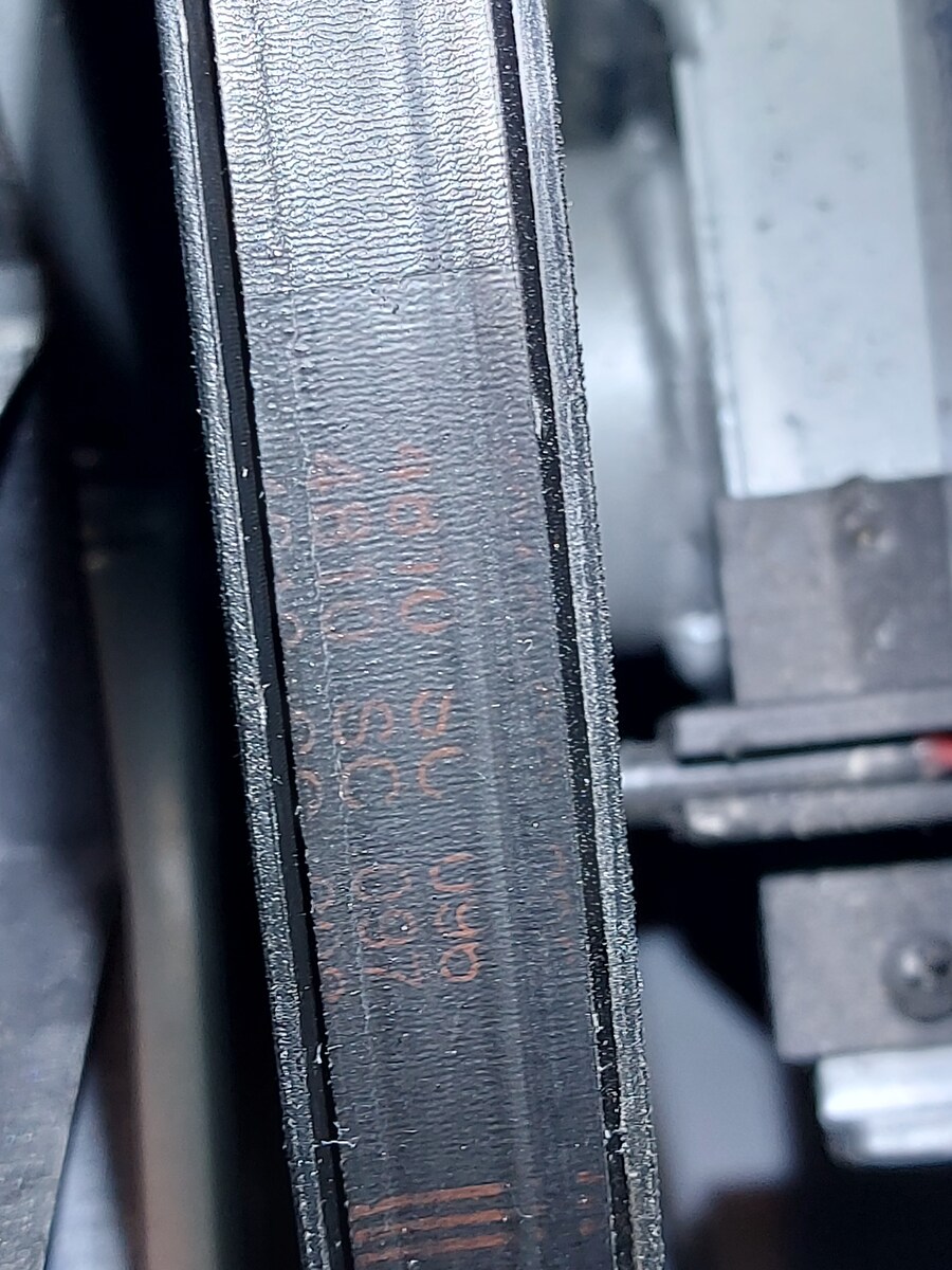

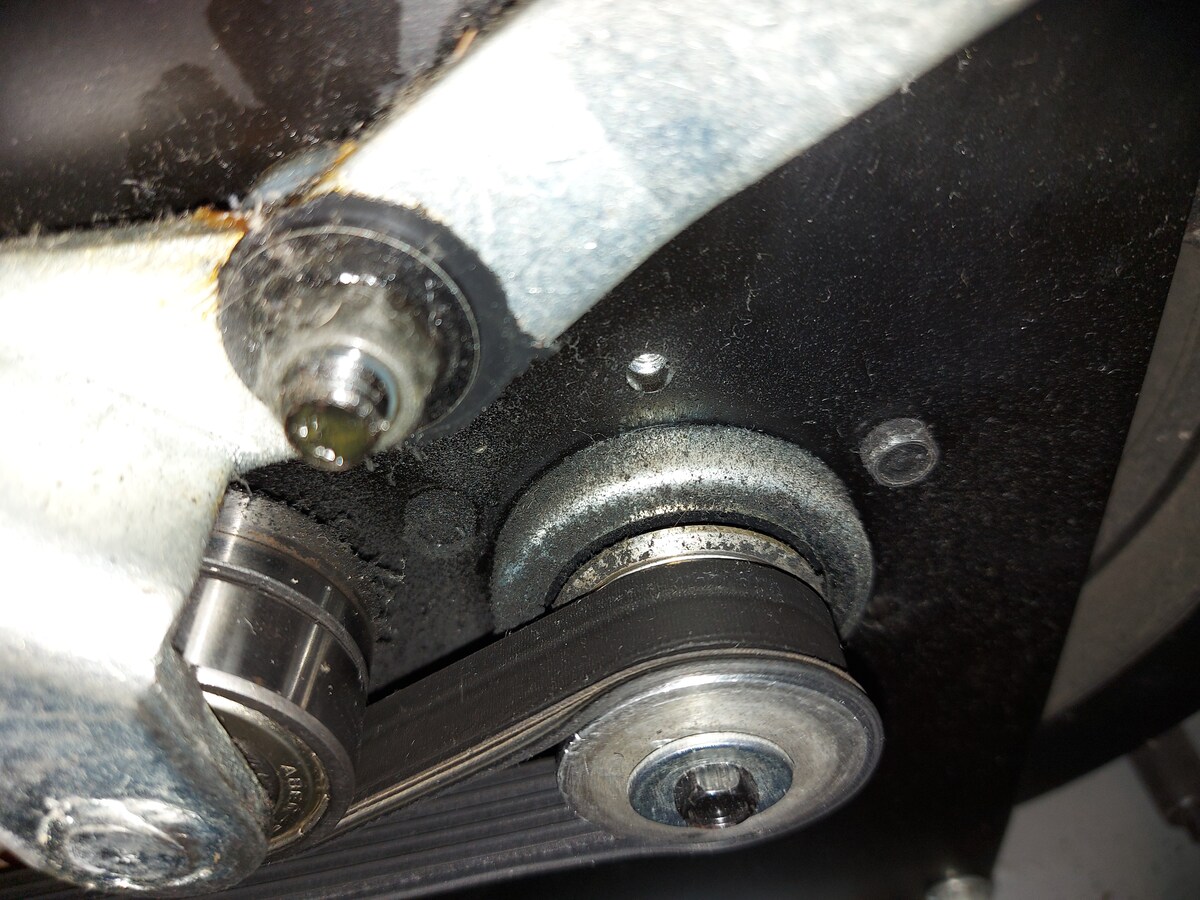

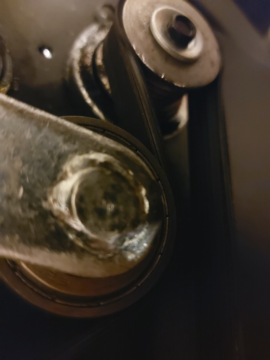

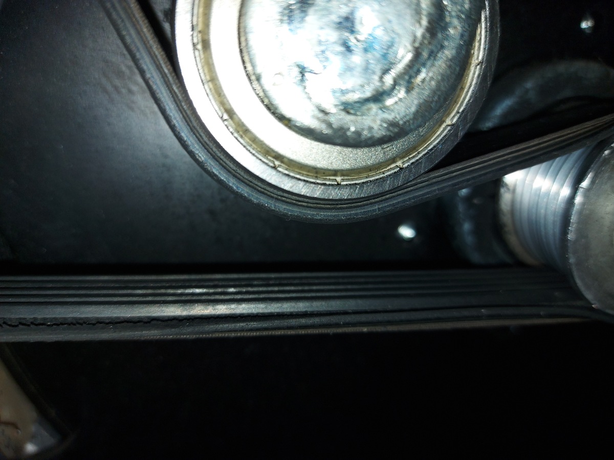

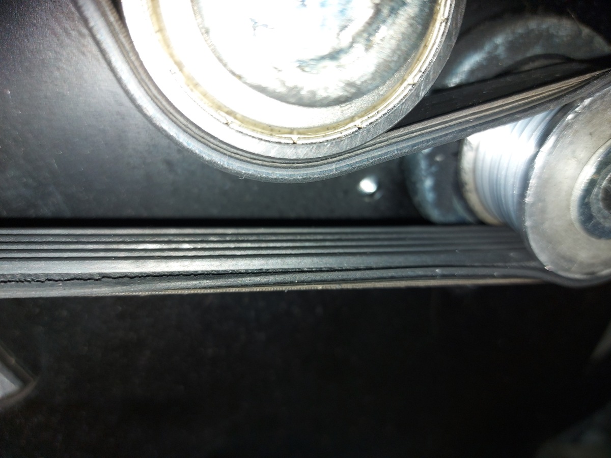

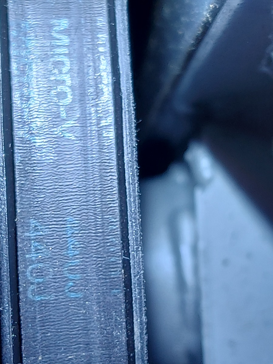

Hallo, An die Mechaniker... Habe einen Christopeit EMS6 Ergotrainer (Fahrad!) Dort ist ein Antriebriemen verbaut. Der ist teils defekt und muss ersetzt werden. Bei Hersteller ist einer für über 50€ zu haben. Das ist völlig absurd. Genaue Angaben macht der Hersteller nicht. Nur Interne Nummern. Habe jede Menge Bilderangehangen. Was ich rausgefunden habe ist es ein Rippenriemen Micro-V 440J: Länge 44 Zoll = 1117,6mm Das passt. Habe mit einem Bindfaden nachgemessen. Komme aber mit der Breite und Anzahl Rillen und Profiltype nicht klar. Was ist das für ein V-Profil und wo könnte ich so einen Riemen bekommen? Messe mit der Schieblehre eine Breite des Riemens von ca.14-15mm. Danke für Hilfe mfg Roger

Roger P. schrieb: > Breite und Anzahl Rillen und Profiltype nicht klar Anbei nur Beispiel Keilrippenriemen für Aldi-Rasenmäher. Schau mal genauer auf die Rückseite des gesuchten Riemens! Da steht eigentlich der genaue Typ, den Du suchen kannst.
In der Bucht kann man sich gut einen Überblick verschaffen. Nach Keilrippenriemen 1117 suchen, finden im PKW und Wäschetrockner Verwendung.
Du hast doch schon alles wichtige Herausgefunden: Länge 44,0 zoll, Profil 'J', Rippenzahl 5 (vom Foto gezählt). https://www.google.com/search?q=Micro-V+440J5
