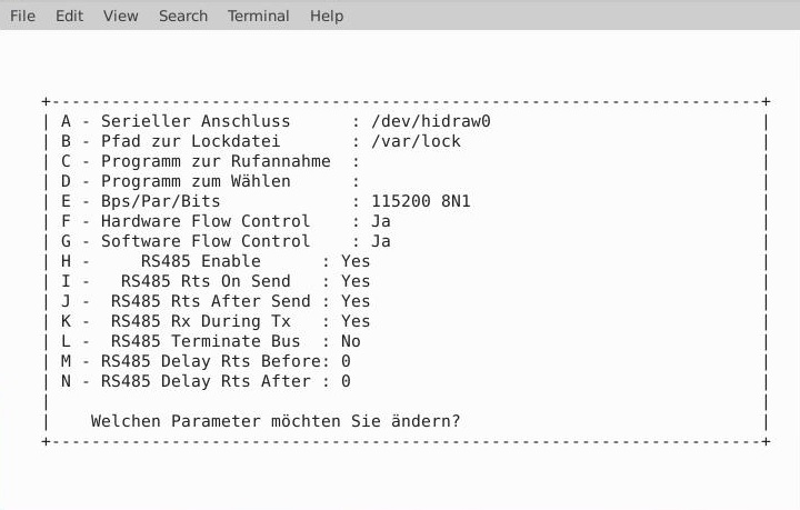

Hallo, ich versuche gerade Daten über meine serielle Schnittstelle mittels minicom aufzunehmen - aber nur kryptische Dinge, die ich aufnehme - habe ich eventuell eine Einstellung in minicom falsch gemacht? Ich hätte anderes erwartet ... Grüße
Wenn du nur Müll siehst, sind die Daten in Zeile E meistens falsch. Sie müssen mit dem angeschlossenen gerät überein stimmen.
Steve van de Grens schrieb: > Wenn du nur Müll siehst, sind die Daten in Zeile E meistens falsch. Sie > müssen mit dem angeschlossenen gerät überein stimmen. Hier sind es jedenfalls erst mal die Daten in Zeile A, die falsch sind. /dev/hidraw0 ist definitiv keine serielle Schnittstelle, sondern ein USB HID RAW device. Dem sind die Einstellungen in Zeile E völlig wurscht.

Das sehe ich ähnlich wie Sie, Herr F. Jedoch was bedeutet dies? USB HID Device?! Es handelt sich doch hierbei um eine serielle Schnittstelle...
TR schrieb: > USB HID Device?! HID = Human Interface Device, z.B. Tastaturen und Mäuse. Das Protokoll wird aber auch von machen völlig anderen Geräten verwendet. Für solche Geräte ist Minicom (wie jedes andere Terminalprogramm auch) wohl kaum geeignet. > Es handelt sich doch hierbei um eine serielle > Schnittstelle... Serielle Schnittstellen heißen unter Linux typischerweise /dev/ttyS0 (echte serielle auf dem Mainboard) /dev/ttyUSB0 (USB-UART Adapter) /dev/ttyACM0 (andere Virtuelle serielle Ports) Stecke das Gerät ein und gebe dann "sudo dmesg" ein. Die letzten Zeiler der Ausgabe helfen dir, das Gerät zu identifizieren.

Wie interagieren ich den mit einem HID? Eigentlich nimmt doch minicom alles auf was über diese Schnittstelle verlassen wird.
TR schrieb: > Wie interagieren ich den mit einem HID? > > Eigentlich nimmt doch minicom alles auf was über diese Schnittstelle > verlassen wird. HID ist eben keine serielle Schnittstelle. Bevor wie hier über ungelegte Eier reden, decke mal auf, um was für ein Gerät es sich handelt und was dessen Doku dazu sagt.
