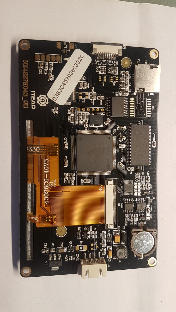

Ich habe das Display gefühlt vor mehr als einen Jahr gekauft. Privat bedingt habe ich jetzt mal wieder etwas mehr Zeit und wollte mit dem Display eine kleine Steuerung aufbauen. Seltsamerweise bricht der Download über UART ab und das Display flackert nur noch. Ein zweites genau identisches Display zeigt keinerlei Auffälligkeiten. Daher meine Frage an die Experten: Kann so etwas nur durch liegen lassen bei Raumtemperatur entstehen ? Elko "müde" geworden ? Ich sehe auch keine Auffälligkeiten auf der Platine. Eigentlich schade wenn das jetzt "für die Tonne" ist. Ideen - Lösungsverschläge ?
Was hat die damalige Wareneingangskontrolle nach der Anlieferung erbracht?
Die Wareneingangskontrolle war ich. Schon aus Neugier bei etwas Neuen "spiele" ich damit erst einmal. D.h. das Display war vorher ohne jegliche Auffälligkeiten und ein Demofile konnte geladen und ausgeführt werden. Ansonsten hätte ich es schon damals reklamiert und zurück geschickt. Zumal das Display auch etwas kostet / gekostet hat.
Was sagt die RTC-Batterie? Hilft es, wenn Du die mal rausnimmst, halbe Stunde wartest, dann wieder einsetzt und schaust, ob sich was geändert hat? fchk

Mein Zweites läuft in der gleichen Testumgebung, nur dieses hier macht Ärger. Zum Entsorgen ist es mir einfach zu schade,wenn jemand sich daran versuchen will,verschenke ich es auf Grund defekt gegen Portoerstattung (5 Euro). Eventuell findet ja jemand den Fehler und kann weiter "spielen". Bei Bedarf bitte Mail an maus67@freenet.de
Benedikt L. schrieb: > Wenn das Krützding so ein Sensibbelchen ist: Entsorgen! Das geht doch im > nächsten Halbjahr im Waschmaschine kaputt und dann is Feierabend. > Tschugger Sind sie nicht. Beim Flaschen mögen die aber eine saubere Spannung sonst könnte der Bootloader kaputt gehen. Ich habe 10 Stück ungefähr vor 4 Jahre in Industrieanlagen verbaut. Große Frequenzumrichter und ordentlich Ströme sind in der Nähe im gleichen Schaltschrank. Bis heute keine Probleme.
